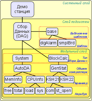

Архитектурно OpenSCADA делится на подсистемы. Подсистемы могут быть двух типов: обычные и модульные. Модульные подсистемы обладают свойством расширения посредством модулей. Каждая модульная подсистема может содержать множество модульных объектов. Например, модульная подсистема "Базы данных" содержит модульные объекты типов баз данных. Модульный объект является корнем внутри модуля.
Всего OpenSCADA содержит девять подсистем, из них семь являются модульными. Эти девять подсистем OpenSCADA являются базовыми и присутствуют в любой конфигурации. К списку девяти подсистем могут добавляться новые, посредством самих модулей. Подсистемы OpenSCADA:

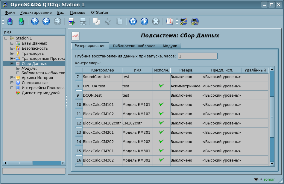

Подсистема "Сбор данных" (Рис.1.3) предусмотрена для предоставления поддержки источников динамических данных, будь то: ПЛК, платы УСО, виртуальные источники и другое. В функции этой подсистемы входит предоставление полученных данных в структурированном виде — модель данных и обеспечение управления этими данными, например — модификация данных.
Подсистема "Сбор данных" является модульной и, как следствие, содержит модульные объекты типов источников динамических данных. Например, OpenSCADA сейчас предоставляет более чем двадцать модулей и библиотечных элементов источников логических типов. Наиболее значимые и проработанные с которых:
Каждый тип источника нелогического типа реализуется в отдельном модуле, который может содержать множество источников (объектов контроллеров) и каждый этот источник обычно выполняется в отдельном потоке-задаче.

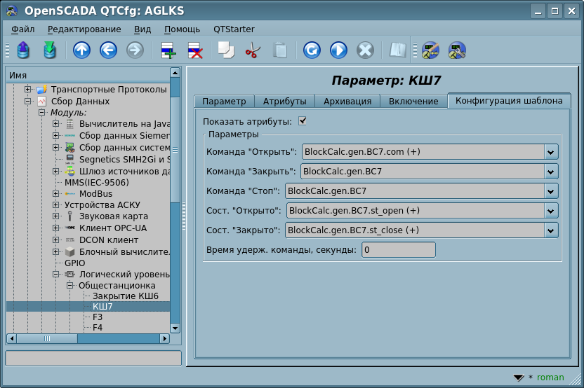

Отдельно взятый объект контроллера может содержать параметры определённых модулем типов. Например, параметры аналогового типа, основной информацией которых являются значения целого или реального типа. Структурно параметр представляет собой перечень атрибутов, которые и содержат данные. Атрибуты могут быть пяти базовых типов: логический, целый, реальный, символьная строка(текст) и объект. Структуры объектов контроллеров, параметров и их типов содержатся в подсистеме "Сбор данных", а объекты модулей осуществляют их наполнение согласно собственной специфики.
Отдельные типы источников данных сами могут продуцировать данные как полностью их генерируя, так и обрабатывая физические данные и даже полностью реализуя получение этих данных в окружении OpenSCADA и на её внутреннем языке. Такие источники данных называются логическими. Полностью логические источники данных представлены модулями: LogicLev и BlockCalc. Существует ряд модулей, которые объединяют в себе логические данные как результат непосредственной обработки физических: ModBus, Siemens и OPC-UA.
Источники динамических данных могут быть удалёнными, т.е. формироваться или получаться на удалённой станции OpenSCADA. Для связи с такими источниками данных используется модуль шлюзования DAQGate. Функцией этого типа источников данных является отражение источников данных удалённой OpenSCADA станции на локальную.
Детально ознакомиться с ключевой подсистемой "Сбор данных" и её функциями Вы можете в отдельном документе "Сбор данных в OpenSCADA".

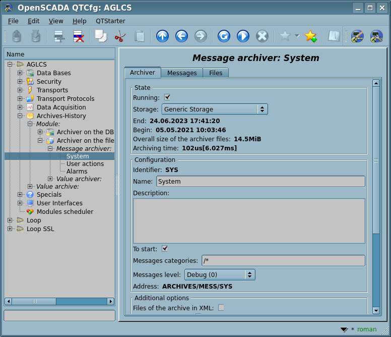

Сообщения в OpenSCADA характеризуются датой, уровнем важности, категорией и непосредственно текстом сообщения. Дата сообщения соответственно указывает на дату и время его создания. Уровень важности указывает на степень важности сообщения. Категория определяет адрес или условный идентификатор-ключ источника сообщения. Часто категория содержит полный путь к источнику сообщения в программе. Текст сообщения соответственно и несет главную смысловую нагрузку сообщения.
В процессе архивирования сообщения пропускаются через фильтр, который работает по уровню важности и категории сообщений. Уровень сообщений в фильтре указывает на то, что нужно пропускать сообщения с указанным или высшим уровнем важности. Для фильтрации по категории применяются шаблоны или регулярные выражения, которые определяют какие сообщения пропускать. Каждый архиватор содержит собственные настройки фильтра, соответственно можно легко создавать различные специализированные архиваторы для архива сообщений. Например, архиваторы сообщений можно направить на:
Уровней сообщений предусмотрено 8, но каждый из этих уровней, от 1(первого), может быть расширен подуровнями, т.е. фактически быть группой из 10 подуровней, что осуществляется простым добавлением цифры после основного уровня, например, 5 — это основной уровень, а 50...59 это расширения уровня 5. Что общее количество уровней устанавливает в 80. Семь основных уровней имеют названия, и соответствию которым желательно придерживаться:

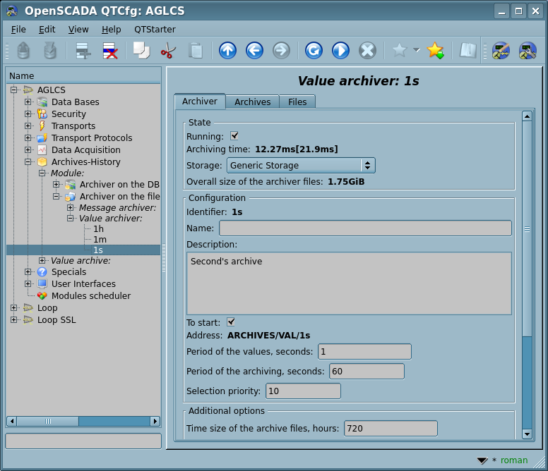

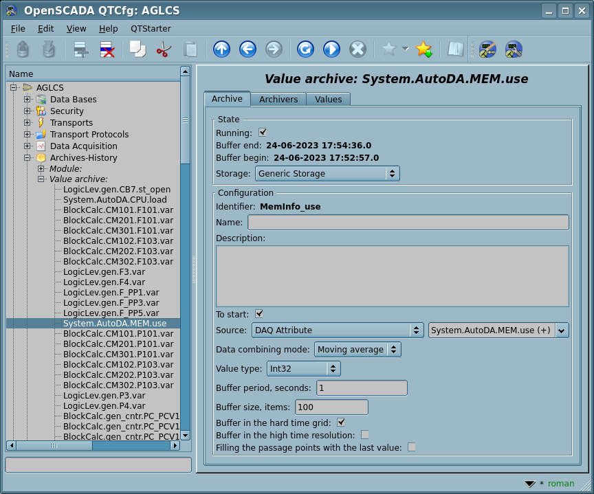

Архивы значений в OpenSCADA выступают как независимые компоненты, которые включают буферы, обрабатываемые архиваторами. Основным параметром архивов значений является источник данных, в роли которого могут выступать атрибуты параметров подсистемы "Сбор Данных", а также другие внешние источники данных (пассивный режим). Другими источниками данных могут быть сетевые архиваторы удалённых станций OpenSCADA, среда программирования OpenSCADA и другое.
Ключевым компонентом архивирования значений непрерывных процессов является буфер значений, который предназначен для промежуточного хранения массива значений, полученного с указанной периодичностью (квантом времени). Буфер значений используется для непосредственного хранения больших массивов значений в архивах значений как перед непосредственным "сбросом" на физический носитель, так и для манипуляций с кадрами значений, т.е. в функциях покадрового запроса значений и их помещения в буфере архивов.

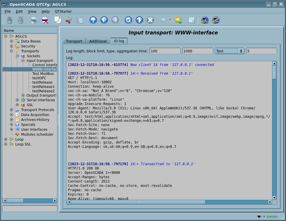

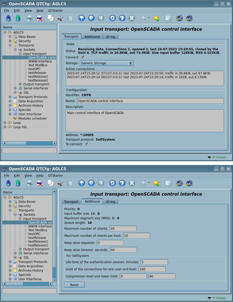

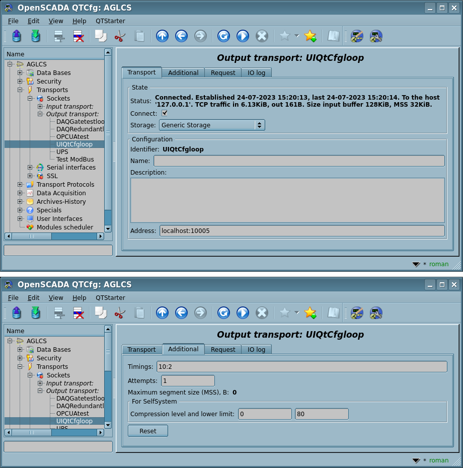

Подсистема "Транспорты" предназначена для обеспечения обмена неструктурированными данными между OpenSCADA и внешними системами, в роли которых также могут выступать удалённые станции OpenSCADA. Под неструктурированными данными подразумевается поток символов определённой длины. Модульным объектом, который содержится в подсистеме "Транспорты", выступает тип транспорта, который и определяет механизм передачи неструктурированных данных. Например, это могут быть и есть:
Подсистема "Транспорты" включает поддержку входных и выходных транспортов. Входные транспорты предназначены для обслуживания внешних запросов и отправки ответов. Выходные транспорты наоборот предназначены для отправки сообщений и ожидания ответов. Соответственно входные транспорты содержат конфигурацию локальной станции, как сервера прослушивания запросов, а выходные транспорты содержат конфигурацию удалённого сервера, для подключения. Такая специализация характерна для типового механизма "запрос-ответ", однако на данное время входные и выходные транспорты поддерживают независимую передачу и приём данных. Модули подсистемы "Транспорты" реализуют поддержку как входных, так и выходных транспортов.
Подсистема "Транспортные протоколы" предназначена для структуризации данных, полученных от подсистемы "Транспорты", является продолжением подсистемы "Транспорты", от чего имеет такое название, и осуществляет функции проверки структуры и целостности полученных данных. В глобальной нотации, эта подсистема содержит и реализует КОММУНИКАЦИОННЫЕ протоколы! Для указания протокола, вмести с которым должен работать транспорт, предусмотрено специальное конфигурационное поле. Модульным объектом, который содержится в подсистеме "Протоколы", является сам протокол. Например, транспортными протоколами могут быть и есть:
Полную последовательность сеанса входной связи для типовых протоколов режима "запрос-ответ" можно записать следующим образом:
Протоколы также поддерживаются для выходных транспортов и берут на себя функцию общения с транспортом и реализацию особенностей этих протоколов, при подготовке данных к передаче и разборе ответов. Внешний интерфейс доступа к протоколам, из кода других модулей и окружения программирования OpenSCADA, реализуется в XML дереве с собственной структурой для каждого протокольного модуля. Такой механизм позволяет выполнять прозрачный доступ к внешним системам, посредством транспортов, просто указывая имя протокола с помощью которого обслуживать передачу.
Transports have a possibility to holding additional parameters, whose can be parameters of used protocols, that is protocols can be individually configured to each connection. [PLAN] In further this function will be used for the wrapping protocols.
Благодаря стандартному доступу к транспортам в OpenSCADA, можно легко менять способ обмена данными не затрагивая самих программ, которые обмениваются. Например, в случае локального обмена, можно использовать более быстрый транспорт на основе UNIX-сокетов, а в случае обмена через интернет и локальную сеть использовать TCP- или UDP-сокеты.

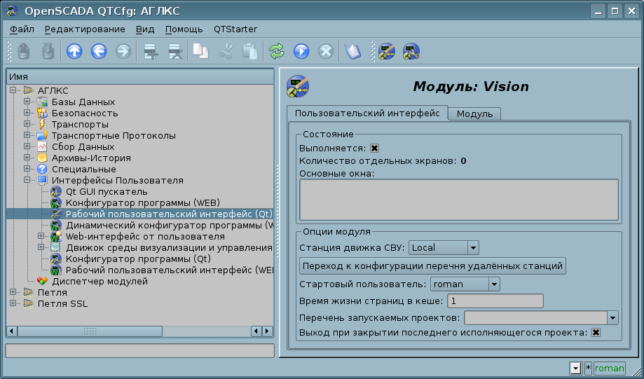

SCADA-системы, как класс, предусматривают наличие интерфейсов пользователя. В OpenSCADA для предоставления пользовательских интерфейсов предусмотрена подсистема "Пользовательские интерфейсы" под которой предусматривается не только среда визуализации, с которой должен работать конечный пользователя, но и всё, что имеет отношение к пользователю, например:
Подсистема "Пользовательские интерфейсы" является модульной и её модульным объектом выступает собственно конкретный интерфейс пользователя. Модульность подсистемы позволяет создавать различные интерфейсы пользователя на разных GUI/TUI библиотеках и использовать наиболее оптимальное решения в конкретно взятом случае, например, для среды исполнения программируемых логических контроллеров можно использовать конфигураторы и визуализаторы на основе Web-технологий (WebCfg, WebCfgD, WebVision, WebUser), а в случае стационарных рабочих станций использовать те-же конфигураторы и визуализаторы, но на основе библиотек вроде Qt (QTCfg, Vision).

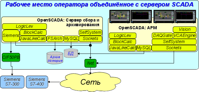

В простейшем случае OpenSCADA можно сконфигурировать в серверном режиме (Рис.3.1) для сбора и архивирования данных. Данная конфигурация позволяет выполнять следующие функции:
Для повышения надёжности и производительности OpenSСADA допускает множественное резервирование (Рис.3.2), при котором источники данных (контроллеры) и архивы-история одного экземпляра отражаются в другом. При использовании подобной конфигурации возможно распределение нагрузки опроса/вычисления по различным станциям. Данная конфигурация позволяет выполнять функции:
Частным случаем дублированного подключения является дублирование в рамках одного сервера (Рис.3.3), т.е. запуск нескольких станций на одной машине с перекрещиванием параметров. Целью данной конфигурации является повышение надёжности и отказоустойчивости конфигурации, путём резервирования ПО.
Для визуализации данных, содержащихся на сервере, хорошим решением является использование пользовательского WEB-интерфейса (Рис.3.4). Данное решение позволяет использовать стандартный WEB-браузер у клиента и следовательно является наиболее гибким, поскольку не привязано к одной платформе, т.е. является многоплатформенным. Однако это решение имеет существенные недостатки – это невысокая производительность и надёжность. В связи с этим рекомендуется использовать данный метод для визуализации некритичных данных или данных, имеющих резервный высоконадёжный способ визуализации. Например, хорошим решением будет использование этого метода у начальства промышленных установок, где всегда существует операторская с надёжным способом визуализации. Данная конфигурация позволяет выполнять следующие функции:
Для визуализации критических данных, а также в случае если требуется высокое качество и производительность, можно использовать визуализацию на основе OpenSCADA, сконфигурированной с GUI модулем (Рис.3.5). Данная конфигурация позволяет выполнять следующие функции:
Полнофункциональная клиент-серверная конфигурация на одной машине (Рис.3.6) может использоваться для повышения надёжности конфигурации в целом путём запуска клиента и сервера в разных процессах. Данная конфигурация позволяет без последствий для сервера останавливать клиент и выполнять с ним различные профилактические работы. Рекомендуется для использования на станциях оператора путём установки двух машин, совмещающих в себе станции оператора и резервированный сервер. Данная конфигурация позволяет выполнять следующие функции:
Смешанное подключение совмещает функции сервера и клиента (Рис.3.7). Может использоваться для тестовых, демонстрационных функций, а также для предоставления моделей и тренажёров технологических процессов как единое целое. В этом режиме могут выполняться следующие функции:
Данная конфигурация является одним из вариантов устойчивого-надёжного соединения (Рис.3.8). Устойчивость достигается путём распределения функций по:

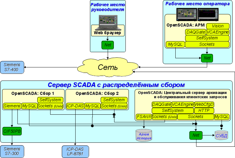

Сервер опроса конфигурируется на основе OpenSCADA и представляет собой задачу или группу задач, занимающихся сбором данных — опросом контроллера или группы контроллеров одного типа. Полученные значения доступны центральному серверу через любой транспорт поддержка которого добавляется путём подключения соответствующего модуля транспорта. Для снижения частоты опроса и величины сетевого трафика, сервер опроса может оснащаться небольшим архивом значений. Конфигурация сервера опроса хранится в одной из доступных БД.
Центральный сервер архивирования и обслуживания клиентских запросов выполняет функцию централизованного сбора и обработки параметров серверов опроса и их значений. Доступ к серверам опроса выполняется посредством одного из доступных в OpenSCADA транспортов+протоколов (на примере это Sockets). Для предоставления единого интерфейса доступа к параметрам и контроллерам используется модуль DAQGate, который отражает данные серверов опроса на структуру локальных параметров сбора данных.
Для выполнения внутренних вычислений и дополнительного анализа параметров используются объекты вычислительных контроллеров.
Для разностороннего и глубокого архивирования используются различные модули архивов-истории.
Для доступа клиентов к серверу используются доступные у OpenSCADA сетевые транспорты, на примере — Sockets; и транспортные протоколы, на примере — протокол OpenSCADA "SelfSystem".
Конфигурация центрального сервера хранится в одной из доступных БД (на примере это сетевая СУБД MySQL).
Для предоставления пользовательского WEB-интерфейса используется модуль WebCfgD посредством транспортного протокола "HTTP".
Различные клиенты, в их числе АРМ и WEB-клиенты, выполняются на отдельных машинах в необходимом количестве. АРМ реализуется на основе OpenSCADA. В его функции входит опрос значений параметров из центрального сервера и их визуализация на GUI интерфейсе(ах). Для получения параметров сбора данных в АРМ также используется модуль отражения удалённых параметров DAQGate. Для предоставления доступа к архивам-истории может использоваться модуль архива сетевого типа. Конфигурация АРМ может храниться в одной из доступных БД (в примере это сетевая СУБД MySQL, расположенная на машине центрального сервера архивирования).

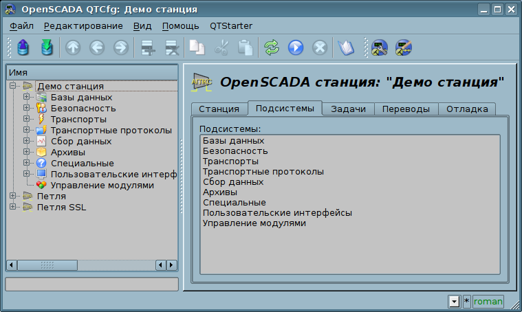

OpenSCADA предоставляет три модуля конфигурации на разной основе визуализации. Отметим их и их возможности конфигурации:
Конфигурация в целом может поступать тремя способами и согласно порядка: командная строка вызова программы, Конфигурационный Файл и База Данных. Из которых доступны для изменения Конфигурационный Файл и База Данных, где и сохраняются значения конфигурации, которые изменены в конфигураторах.
Типовым именем конфигурационного файла OpenSCADA является {sysconfdir}/oscada.xml (где sysconfdir типично — "/etc"), для конфигураций за проектами OpenSCADA, и {Proj}/oscada.xml для проекта "Proj". Формат конфигурационного файла и параметры командной строки рассмотрим в отдельном разделе.

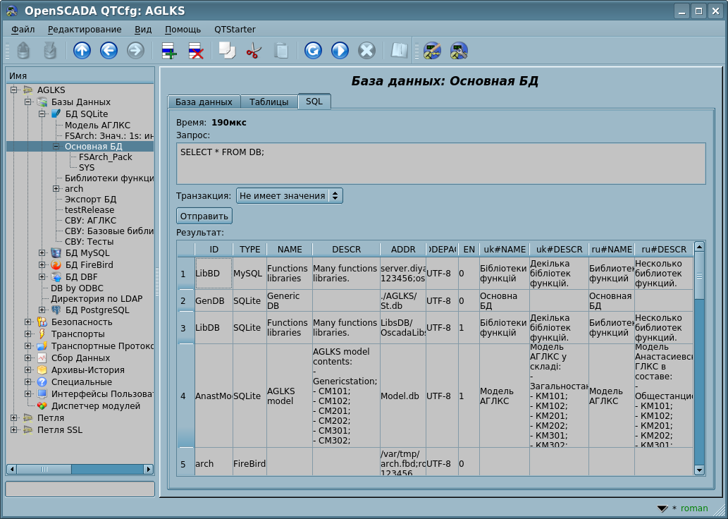

Учитывая модульность подсистемы "БД", БД могут быть различными. Причем предоставляется возможность сохранения различных частей OpenSCADA как в разных БД одного типа, так и в БД разных типов.
Many OpenSCADA nodes provide the ability to select a storage to store their data and which can be specified as:
Nodes that do not provide the ability to select a storage work fixedly with the Generic Storage (<gen>), and those that do so also track the availability of their data in different storages and offer a mechanism for sequentially removing duplicates or simply detecting them in different libraries, which are formed by separate databases. You can read more about the mechanisms for transferring the configuration and extracting it to the library in the appropriate "How To".
Изменение конфигурации того или иного узла устанавливает флаг модификации соответствующего узла, а также активирует кнопки "Загрузить из БД", для загрузки первоначальной конфигурации, и "Сохранить в БД" для сохранения изменений. Признак модификации также поднимается к родительскому узлу, что позволяет осуществлять восстановление-сохранение от корневого узла, хотя реально в операциях с БД, будут участвовать только модифицированные узлы. Удаление узла приводит к непосредственному удалению его из хранилища и механизм модификации на эту операцию не распространяется.
Ряд настроек и конфигураций узлов OpenSCADA, которые исполняются или уже включены, не применяются сразу-же по внесению изменений, поскольку конфигурация читается/применяется обычно только при включении или запуске. Следовательно, для применения изменений в таких случаях, достаточно включить/выключить включенный объект или перезапустить исполняющийся — остановить/запустить. На данный момент большинство настроек, не предусматривающих непосредственного применения, просто недоступны для редактирования.
Дальнейшее рассмотрение конфигурации OpenSCADA будет производиться на основе интерфейса конфигуратора UI.QTCfg, однако принципы работы будут полностью соответствовать остальным конфигураторам, благодаря использованию общего интерфейса контроля OpenSCADA.

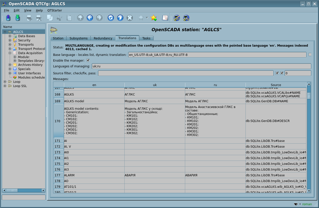

Let's start the observing with configuration of the OpenSCADA system parameters that are placed in the six tabs of the root page of the station:
Для модификации полей этой страницы могут потребоваться права привилегированного пользователя. Получить такие права можно, включив вашего пользователя в группу суперпользователя "root" или войдя на станцию от имени суперпользователя "root".
Нужно отметить ещё один важный момент! Поля идентификаторов всех объектов OpenSCADA недопустимы для прямого редактирования поскольку являются ключом для хранения данных объектов в БД. Однако поменять идентификатор объекта можно с помощью команды переноса и последующей вставки объекта (Cut->Paste) в конфигураторе.
Задача обслуживания механизма резервирования запускается всегда и исполняется с периодичностью, установленной в соответствующем конфигурационном поле. Реальная работа по осуществлению резервирования производится при наличии хотя бы одной резервной станции в списке станций и предполагает:
Резервирование рекомендуется настраивать таким образом чтобы БД резервных станций сохранялись одинаковыми, что в дальнейшем позволит безболезненно копировать их, при восстановлении, на любую станцию и, соответственно, в резервной копии можно хранить только один набор БД. При этом, настройки, специфичные для отдельной станции, будут сохраняться в конфигурационном файле и можно будет легко конфигурировать и менять нужную станцию через выбор соответствующего конфигурационного файла.
Настройка резервирования начинается с добавления резервных станций в список станций OpenSCADA на вкладке "Подсистема" подсистемы "Транспорты" (Рис.4.3b). Причём, добавлять тут нужно не только резервные станции к текущей, но и саму эту текущую станцию с её внешним адресом, т.е. своеобразная петля. В дальнейшем эти настройки будут сохранены в общую БД резервированной системы и сама БД с этого момента будет использоваться при создании всех резервных станций. Соответственно важно на этом этапе внести все нужные изменения в общую БД вокруг проекта в целом!
Далее, на конкретной станции с копией общей БД, настраиваем её специфические параметры во вкладке "Резервирование" главной страницы (Рис.4c), которые будут сохранены в конфигурационном файле.
После этого вся конфигурация резервирования осуществляется во вкладке "Резервирование" соответствующей подсистемы — "Сбор данных" (Рис.4.5b) или "Архивы" (Рис.4.6b). Если установить параметр "Передача локальных первичных команд" (Рис.4c) то эта конфигурация, как и любая другая общего характера, может осуществляться на одной из станций, а внесённые изменения попадут на все резервные, конечно если они будут доступны.
Для отладки различных особенностей работы OpenSCADA может потребоваться включение генерации дополнительных-отладочных сообщений, что осуществляется установкой минимального уровня сообщений, на вкладке "Станция", в "Отладка (0)". В результате этого появится вкладке "Отладка" (Рис.4e) где доступны счётчики объектов для контроля за утечками, а также таблица с перечнем категорий поступающий отладочных сообщений. В таблице категорий можно выбрать только те источники отладочных сообщений, которые нужны, тем самым не перегружая подсистему вывода и архивирования сообщений, а так-же не понижая сильно производительность программы в целом. Можно выбирать категории высших уровней, вплоть до корневой категории подсистемы, что выключит детальный выбор и включит генерацию всех сообщений по уровню или подсистеме. Для изучения отладочных сообщений нужно перейти в подсистему "Архивы" (Рис.4.6c), для чего предусмотрена кнопка "Просмотр сообщений". Выбранный режим отладки и перечень категорий отладки может быть сохранён в конфигурационном файле стандартным образом и при следующем старте режим отладки активируется сразу, что важно в первую очередь для счётчиков объектов.

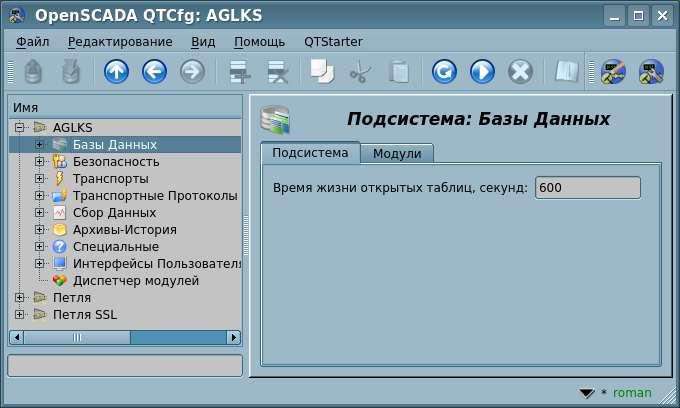

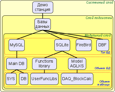

Подсистема является модульной и содержит иерархию объектов, изображённую на рисунке 1.4. Для конфигурации подсистемы предусмотрена корневая страница подсистемы "БД", содержащая вкладку "Подсистема" и вкладку "Модули". Вкладка "Подсистема" (Рис.4.1a) на данный момен содержит только конфигурационное поле установки времени жизни открытых таблиц, в секундах. Вкладка "Модули" (Рис.4.1b) содержит список модулей подсистемы "БД", доступных на станции.
Для модификации полей страниц этой подсистемы могут потребоваться права привилегированного пользователя или включение вашего пользователя в группу "БД".

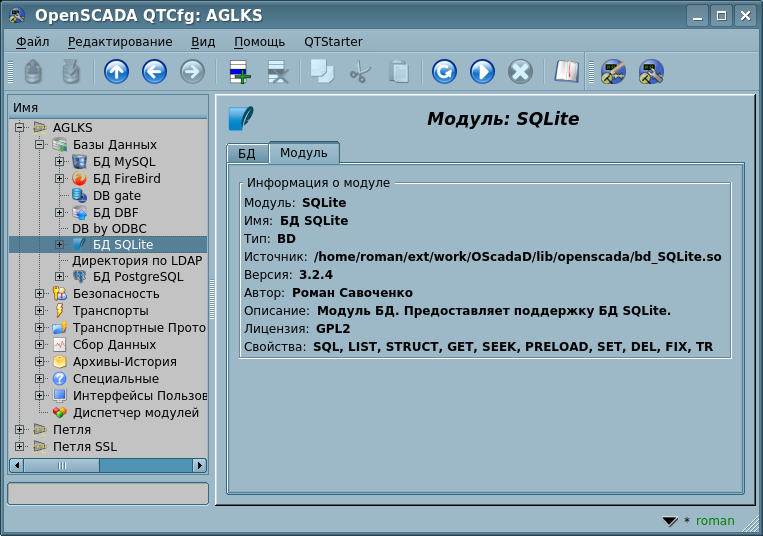

Каждый модуль подсистемы "БД" предоставляет конфигурационную страницу с вкладками "БД" и "Модуль". Вкладка "БД" (Рис.4.1c) содержит список объектов БД, зарегистрированных в модуле и флажок признака полного удаления БД при выполнении команды удаления. В контекстном меню списка БД пользователю предоставляется возможность добавления, удаления и перехода к нужной БД. Во вкладке "Модуль" содержится информация о модуле подсистемы "БД" в качестве информационных полей каждого модуля (Рис.4.1d):
Модули подсистемы "БД" содержат также специфическое информационное поле "Свойства" с ключевыми словами поддерживаемых свойств:

Каждый объект БД содержит собственную страницу конфигурации с вкладками "База данных", "Таблицы" и "SQL", в случае поддержки SQL-запросов. Кроме основных операций можно выполнять копирование содержимого БД стандартной функцией копирования объектов в конфигураторе. Операция копирования содержимого БД подразумевает копирование исходной БД в БД назначения, при этом содержимое БД назначения не очищается перед операцией копирования. Копирование содержимого БД производится при условии включения обоих БД, иначе будет выполняться простое копирование объекта БД!
Вкладка "База данных" (Рис.4.1e) содержит основные настройки объекта БД, в составе:
Вкладка "Таблицы" (Рис.4.1f) содержит список открытых таблиц. При нормальной работе программы эта вкладка пуста, поскольку после завершения работы с таблицами программа их закрывает. Наличие открытых таблиц говорит о том, что программа сейчас с таблицами работает или таблицы открыты пользователем для изучения их содержимого. В контекстном меню перечня открытых таблиц можно открыть таблицу для изучения (команда "Добавить"), закрыть открытую таблицу (команда "Удалить") и перейти к изучению её содержимого.
Вкладка "SQL" (Рис.4.1g) доступна только для баз данных, поддерживающих SQL-запросы, и содержит поле ввода запроса, кнопку отправки запроса и таблицу с результатом запроса. Для управления режимом транзакции запроса предусмотрено отдельное конфигурационное поле.

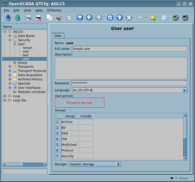

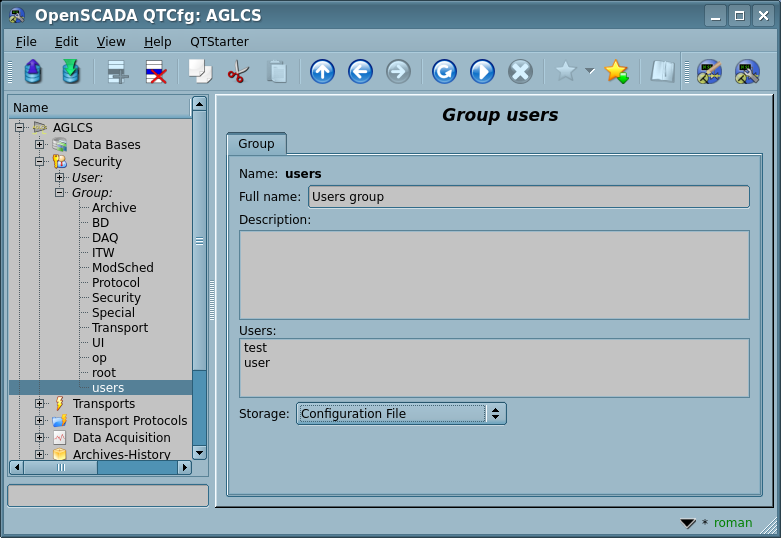

For user configuration, a page that contains only the "User" tab (Fig.2.4b) is provided. This tab contains configuration data of the user profile, which can be changed by the user, the user in the "Security" group or the privileged user:
To configure a group of users, a page is provided that contains only the "Group" tab (Fig.4.2c). This tab contains configuration data of the user group profile that can only be changed by the privileged user:

Each transport contains its own generic configuration dialogues in the tab "Transport" and "Additional". The "Transport" tab contains basic transport settings. Input transport (Fig.4.3c) contains:
Output transport (Fig.4.3d) contains:
The tab "Additional" of both input and output transports contains specific parameters of the transport type and protocols' specific custom parameters. Also there can be reset all the additional parameters to default values and be cleaned the protocols' specific custom parameters.

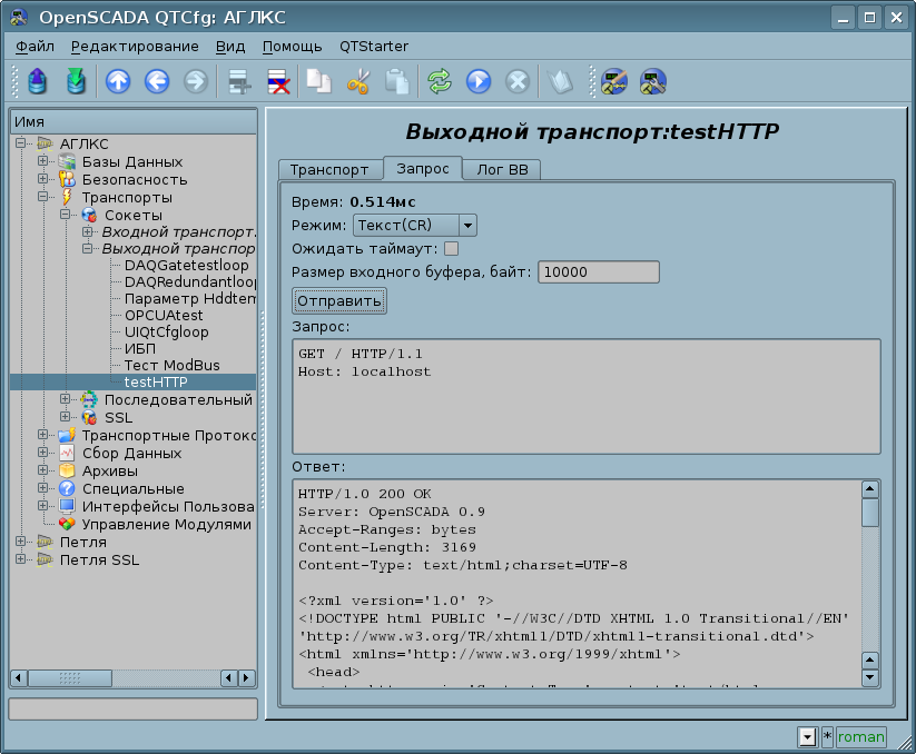

Выходной транспорт дополнительно предоставляет вкладку формирования пользовательского запроса через данный транспорт (Рис.4.3e). Вкладка предназначена для наладки связи и протоколов обмена, и она содержит:
Both input and output transports also contain the tab "IO log" (Fig.4.3f). The tab is provided for generic control, observing and learning the traffic through the transports and includes the log length, block limit, type, aggregation time and the same text area of the log. For the log disable you can the log length field set to zero (0) and -1 for writing to a file.

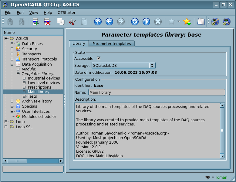

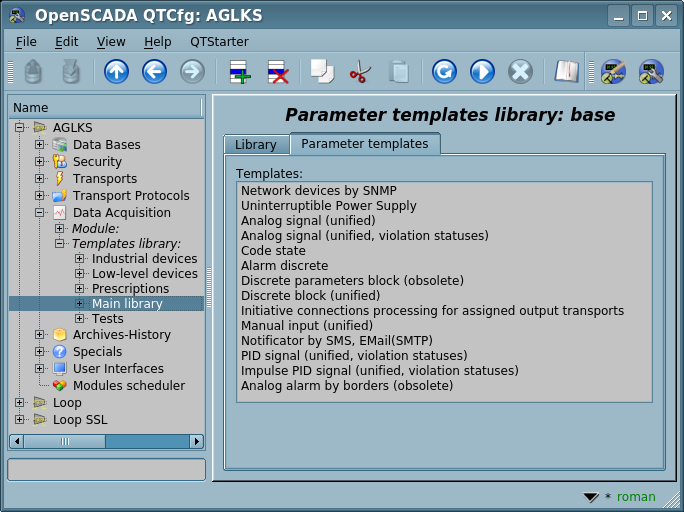

Вкладка "Библиотеки шаблонов" (Рис.4.5b) содержит список библиотек шаблонов для параметров этой подсистемы. В контекстном меню списка библиотек шаблонов пользователю предоставляется возможность добавления, удаления и перехода к нужной библиотеке. Вкладка "Модули" (Рис.4.1c) содержит список модулей подсистемы "Транспорты" и идентична для всех модульных подсистем.
Each template library of the subsystem "Data acquisition" provides a configuration page with the tabs "Library" and "Parameter templates". The tab "Library" (Fig.4.5d) contains the basic settings of the library:
Вкладка "Шаблоны параметров" (Рис.4.5d) содержит список шаблонов в библиотеке. В контекстном меню списка пользователю предоставляется возможность добавления, удаления и перехода к нужному шаблону.

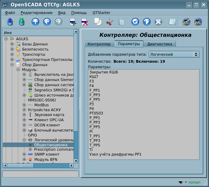

Вкладка "Параметры" (Рис.4.5i) содержит список параметров в объекте контроллера, предоставляет выбор типа создаваемых по умолчанию параметров, а также информацию об общем количестве и количестве включенных параметров. В контекстном меню списка параметров пользователю предоставляется возможность добавления, удаления и перехода к нужному параметру.

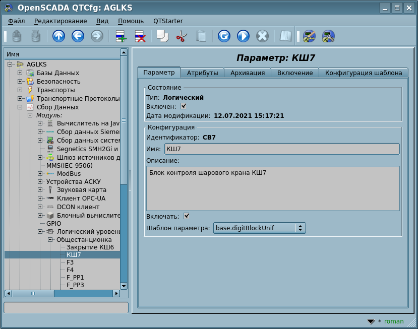

Параметры объектов контроллеров подсистемы "Сбор данных" предоставляют конфигурационную страницу с вкладками "Параметр", "Атрибуты", "Архивация", "Включение" и "Конфигурация шаблона".
Вкладка "Параметр" (Рис.4.5k) содержит основные настройки в составе:

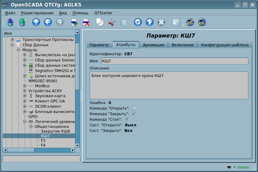

Вкладка "Атрибуты" (Рис.4.5l) содержит атрибуты параметра и их значения в соответствии с конфигурацией используемого шаблона и вычисления его программы.

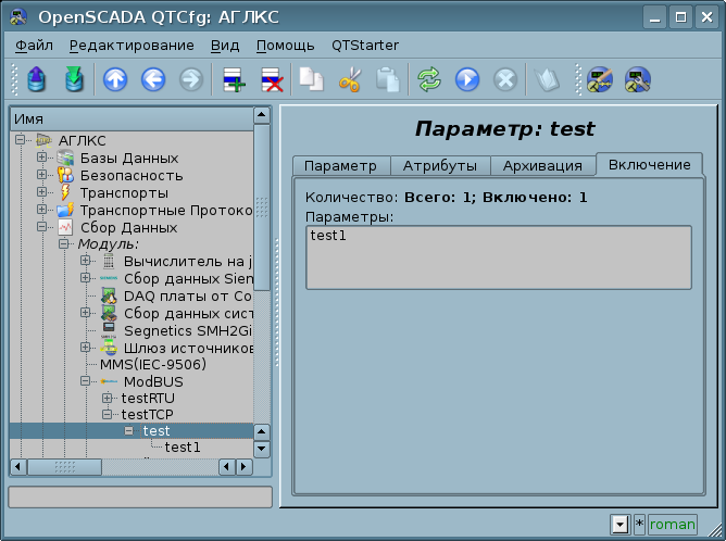

Вкладка "Включение" (Fig.4.5n) содержит перечень параметров иерархически включенных в другой параметр, предоставляет информацию об общем количестве и количестве включенных параметров. В контекстном меню пользователь может добавить, удалить и перейти к нужному параметру. Включение параметров поддерживается большинством источников данных и глубина включения обычно ограничена 10 уровнями!
Вкладка "Конфигурация шаблона" не является типовой, а присутствует только в параметрах модулей подсистемы "Сбор данных", которые реализуют механизмы работы по шаблону в контексте источника данных ими обслуживаемого для логического типа. В данный обзор эта вкладка включена для обеспечения логической завершённости обзора конфигурации шаблонов параметров подсистемы "Сбор данных" как финальный этап использования. Эта вкладка (Рис.4.5o) содержит конфигурационные поля в соответствии с шаблоном. В примере это групповая связь на внешний параметр. Эту связь можно установить просто указав путь к параметру, если флаг "Показать атрибуты" не установлен, или же установить адреса отдельных атрибутов, если флаг установлен. Знак "(+)" в конце адреса сигнализирует про успешное связывание и присутствии целевого объекта.

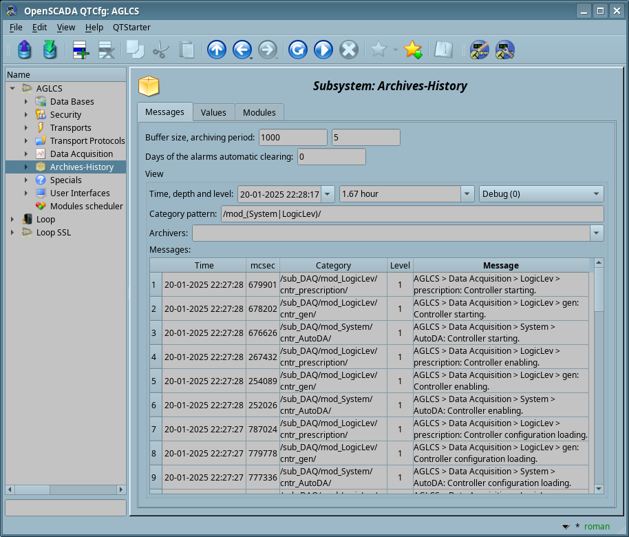

Вкладка "Сообщения" (Рис.4.6b) содержит конфигурацию архива сообщений и форму запроса сообщений из него.
Configuration of the messages archive is represented by the fields:
The messages request form contains the configuration fields of the request and the table of results. Configuration fields of the request are:
Таблица результата содержит строки сообщений с колонками:
Для сообщений о нарушениях, после таблицы появляется кнопка очистки этой таблицы на предмет видимых нарушений, что полезно для сервисных функций. Таблица также дополняется командой "Удалить" для удаления отдельных нарушений.

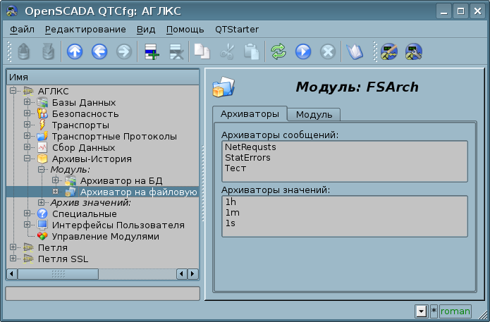

Каждый модуль подсистемы "Архивы-История" предоставляет конфигурационную страницу с вкладками "Архиваторы" и "Модуль". Вкладка "Архиваторы" (Рис.4.6g) содержит списки архиваторов сообщений и значений, зарегистрированных в модуле. В контекстном меню списков пользователю предоставляется возможность добавления, удаления и перехода к нужному архиватору. На вкладке "Модуль" содержится информация о модуле подсистемы "Архивы-История" (Рис.4.1d), состав которой идентичен для всех модулей.
Архиваторы сообщений содержат собственную страницу конфигурации с вкладками "Архиватор" и "Сообщения".
The "Archiver" tab (Fig.4.6h) contains the basic settings. The structure of these settings may differ slightly from one module to another one of this subsystem as you can find in the own documentation of the modules. As an example we shall examine the settings of the message archiver from the module of the archiving on the file system Arch.FSArch Settings:
The "Messages" tab (Fig.4.6i) contains the form of the messages request from the archive of the archiver:

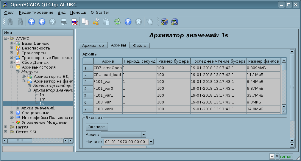

Архиваторы значений содержат собственную страницу конфигурации с вкладками "Архиватор" и "Архивы".
The "Archivator" tab (Fig.4.6j) contains the basic settings. The structure of these settings may differ slightly from one module to another one of this subsystem as you can find in the own documentation of the modules. As an example we shall examine the settings of the value archiver from the module of the archiving on the file system Arch.FSArch Settings:
Вкладка "Архивы" (Рис.4.6k) содержит таблицу с информацией об архивах, обрабатываемых архиватором. Таблица в строках содержит архивы, а в колонках информацию:
В случае с модулем Arch.FSArch в этой вкладке ещё содержится форма экспорта данных архиватора.
