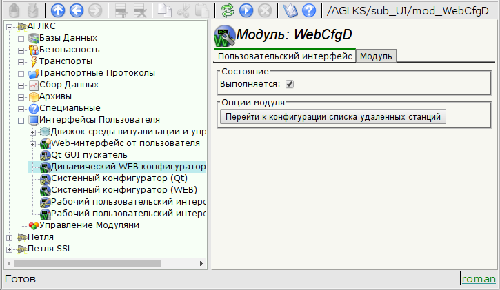

Использование модуля начинается с открытия сеанса пользователя (аутентификации) модулем протокола HTTP (Protocol.HTTP). Для функционирования аутентификации и механизма сохранения сеанса, браузер должен разрешать Cookies.
Рис.1. Аутентификация пользователя.
Рис.2. Рабочее окно конфигуратора.

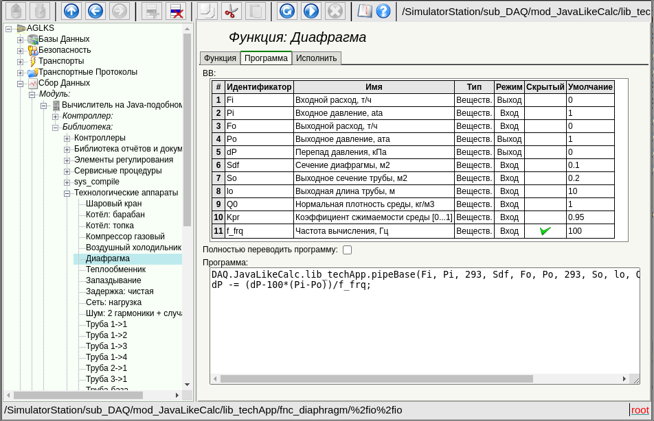

Рассмотрим рабочее окно конфигуратора на рисунке 2.
The operating window of the configurator consists of the following parts:
1 Toolbar — contains the control buttons.
2 Address of the opened node — displays the selected node address.
3 Navigator — designed for direct navigation by the control tree and with support the group selection by holding Control or Shift keys, that is used by deletion and setting operations.
At.png Icon's image of the OpenSCADA project is taken firstly from the file "{StationName}.[png|gif|jpg|jpeg]" and next, at the first one missing, from the file "{StationID}.[png|gif|jpg|jpeg]", in the icons folder.
4 Workplace field — divided to parts:
4.1 Node name — contains the current node name.
4.2 Tabulator of the working areas — the root pages (control areas) of the node are placed into the tabulator. The control areas of the following levels are placed on the main control place.
4 Status line — indicating the configurator status.

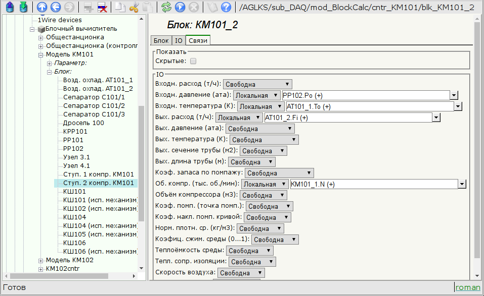

Для настройки собственного поведения в отдельных случаях, модулем предоставляется возможность настройки отдельных параметров посредством интерфейса управления OpenSCADA (рис.3). Таковыми параметрами являются:
Рис.3. Страница конфигурации самого конфигуратора.

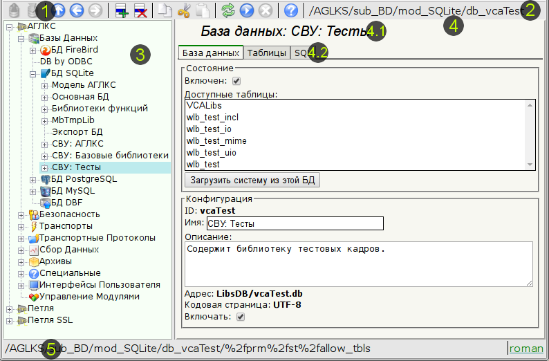

2 Базовые элементы
В число базовых элементов входят: информационные элементы, поля ввода значений, элементы выбора из списка, флаги, текстовые поля. В случае отсутствия имени элемента, базовый элемент присоединяется к предыдущему базовому элементу. Пример группы базовых элементов с присоединением приведён на рисунке 4.
Для элементов ввода, которые не подразумевают мгновенного изменения и могут продолжительное время редактироваться перед окончательным завершением, предусмотрен механизм подтверждения. Этот механизм позволяет исключить задержки при редактировании, особенно в случае конфигурации удалённых станций, и вносить изменения по подтверждению. К элементам ввода с подтверждением относятся: поля ввода строк текста или числовых значений и текстовые поля. Подтверждение осуществляется нажатием кнопки, которая появляется рядом с полем ввода после начала редактирования.
Рис.4. Присоединение базовых элементов.

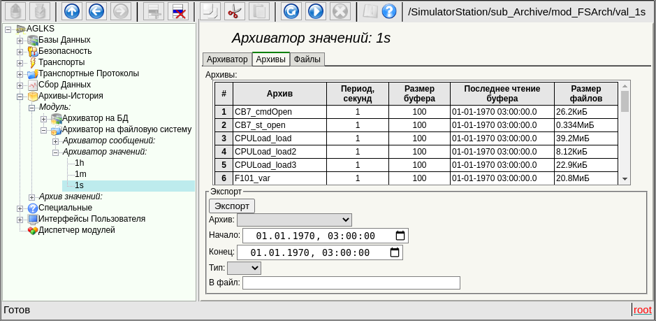

5 Таблицы
Таблицы содержат значения базовых элементов. Тип базового элемента является индивидуальным для каждой колонки. Пример таблицы приведен на рисунке 7. Операции над структурой таблицы, для редактируемых таблиц, доступны посредством контекстного меню, по клику на служебной колонке с номерами строк. Редактирование элементов таблицы производится путём двойного клика по нужной ячейке.
Рис.7. Таблица.
