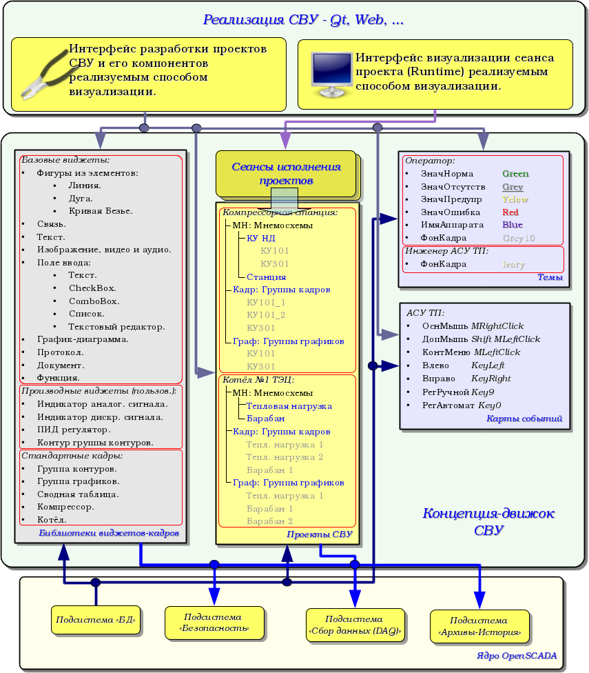

СВУ, в целом, может работать в двух режимах — разработки и исполнения. В режиме разработки формируется интерфейс СВУ и его компоненты, определяются механизмы взаимодействия. В режиме исполнения выполняется формирование интерфейса СВУ и производится взаимодействие с конечным пользователем, на основе разработанных СВУ.
Интерфейс СВУ формируется из кадров, каждый из которых, в свою очередь, формируется из элементов примитивов или пользовательских элементов интерфейса. При этом, пользовательские элементы интерфейса также формируются из примитивов или других пользовательских элементов. Таким образом обеспечивается иерархичность и повторное использования уже разработанных компонентов.
Кадры и пользовательские элементы размещаются в библиотеках виджетов. Из элементов этих библиотек формируются проекты интерфейсов конечной визуализации СВУ. На основе-же этих проектов формируются сеансы визуализации.
Описанная структура СВУ приведена на рисунке.
Данная архитектура СВУ позволяет реализовать поддержку трёх уровней сложности у процесса разработки интерфейсов управления:

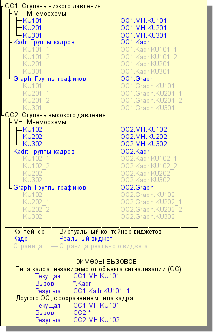

Для правильного понимания работы механизма шаблонов, при выборе страницы, приведём несколько реальных примеров:
Исходно: /pg_so/pg_1/pg_mn/pg_1
Команда: open:/pg_so/2/*/*
Результат: /pg_so/pg_2/pg_mn/pg_1
Команда: open:/pg_so/*/gkadr/*
Результат: /pg_so/pg_1/pg_gkadr/pg_1
Команда: next:/pg_so/*/*/$
Результат: /pg_so/pg_1/pg_mn/pg_2

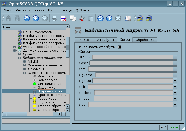

3.8 Связывание с динамикой
Для предоставления в интерфейс визуализации актуальных данных, должны использоваться данные подсистемы "Сбор данных (DAQ)". Природа этих данных следующая:
  1. параметры, содержащие некоторое количество атрибутов;
  2. атрибуты параметра могут предоставлять данные пяти базовых типов: Логический, Целый, Вещественный, Строковый и Объект;
     которые дополнено СВУ модификаторами: "Выбирается"; вариантами Строки: "Текст", "Перевод", "Цвет", "Изображение", "Шрифт", "Адрес"; вариантами Целого: "ДатаВремя".
  3. атрибуты параметра могут иметь архив (историю);
  4. атрибуты параметра могут быть на чтение, запись и с полным доступом.
Учитывая первый пункт, нужно обеспечить возможность группового назначения ссылки. Для этого используем концепцию логического уровня.
В соответствии с пунктом 2, связи обеспечивают прозрачное преобразование типов и не требуют специальной конфигурации.
Для удовлетворения возможности доступа к архивам, в соответствии с пунктом 3, связи выполняют проверку типа атрибута и, в случае подключения к "Адресу", в значение помещается адрес связи.
В терминах СВУ, динамические связи и конфигурация динамики являются одним процессом, для описания конфигурации которого предусматривается вкладка "Обработка" виджетов. Вкладка содержит таблицу конфигурации свойств атрибутов и текст процедуры вычисления виджета.

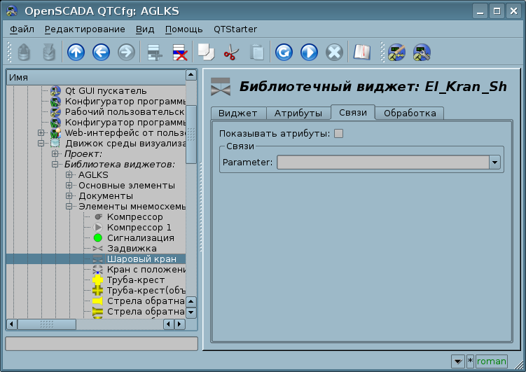

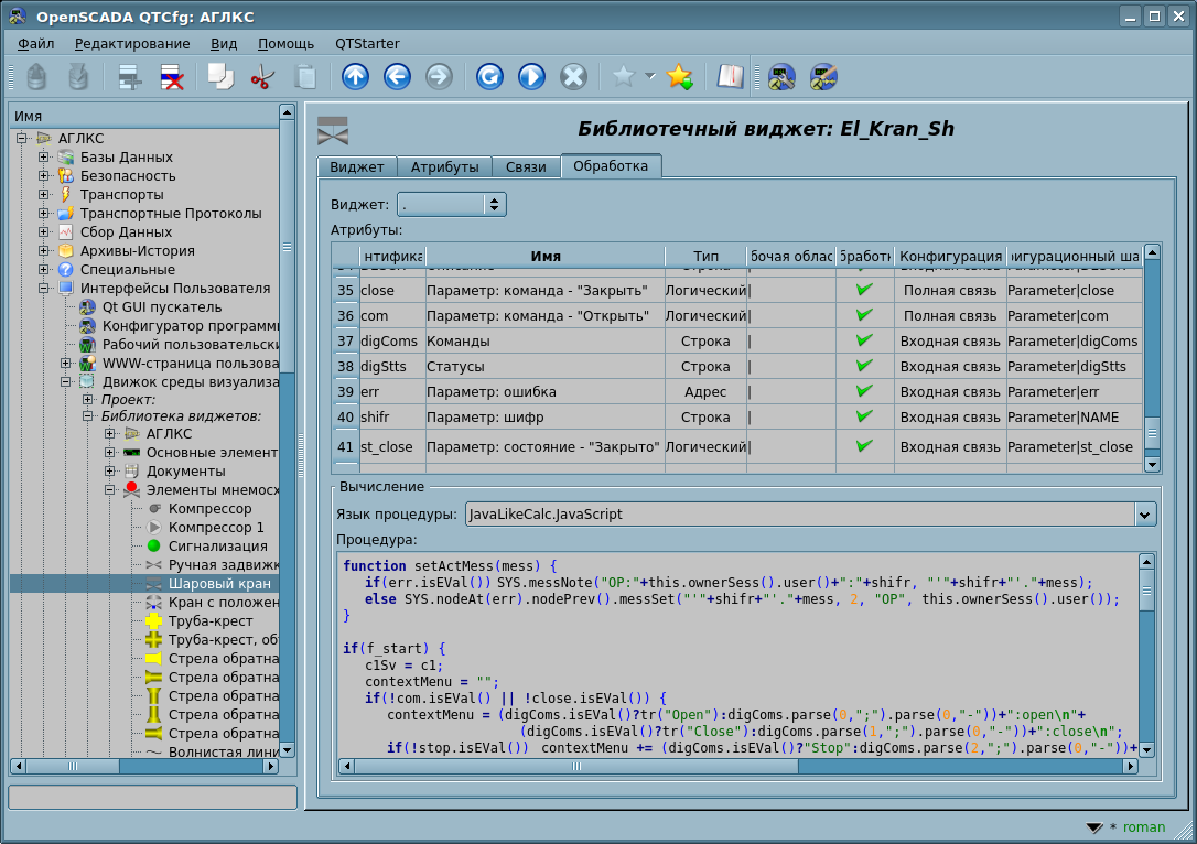

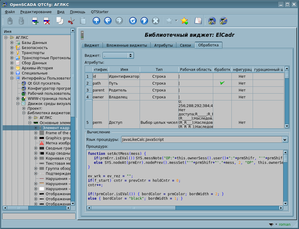

Рисунок. Вкладка "Обработка" страницы конфигурации виджета.
Кроме полей конфигурации атрибутов, в таблице предусматривается колонка "Обработка", для избирательного использования атрибутов в вычислительной процедуре виджета, и колонки "Конфигурация", "Конфигурационный шаблон" для описания конфигурации связей.
Если в колонке "Обработка" стоит true, то в вычислительной процедуре становится доступной переменная {идентификатор виджета}_{идентификатор атрибута}, например cw_value.
Колонка "Конфигурация" позволяет указать тип связи атрибута виджета:
Колонка "Конфигурационный шаблон" позволяет связать группы динамических атрибутов. Например, это могут быть разные типы параметров подсистемы "DAQ" и другие виджеты интерфейса. При корректном формировании этого поля работает механизм автоматического назначения атрибутов, при указании только параметра подсистемы "DAQ" или виджета интерфейса, что упрощает и ускоряет процесс конфигурации. Значение этой колонки имеет следующий формат:

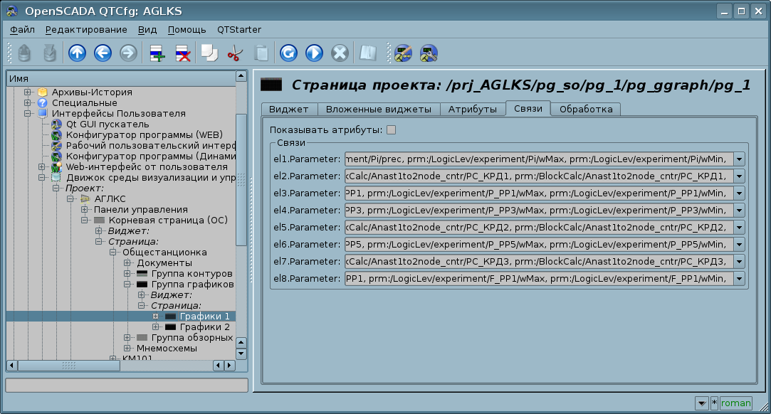

Установка связей может быть нескольких типов, который определяется префиксом:
Обработка связей происходит с периодичностью вычисления виджета, в порядке:
На рисунке представлена вкладка связей с групповым назначением атрибутов, путём указания только параметра. На следующем рисунке представлено индивидуальное назначение атрибутов.
Рисунок. Вкладка "Связи" страницы конфигурации виджета c групповым назначением атрибутов путём указания только параметра.
Рисунок. Вкладка "Связи" страницы конфигурации виджета c индивидуальным назначением атрибутов.
При размещении виджета в контейнер виджетов все связи исходного виджета добавляются в список результирующих связей контейнера виджетов, однако, только на глубину в один уровень вложения.
Рисунок. Вкладка "Связи" страницы конфигурации контейнера виджетов, включающего виджеты со связями.
Из вышесказанного видно, что связи устанавливаются пользователем в процессе конфигурации интерфейса. Однако, для предоставления возможности создания кадров общего назначения с функцией предоставления детализированных данных разных источников одного типа, необходим механизм динамической установки связей. Такой механизм предусматривается:

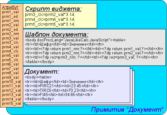

Возможности примитива "Документ":
В основе любого документа лежит XHTML-шаблон. XHTML-шаблон это тег "body" WEB-страницы, содержащий статику документа в стандарте XHTML 1.0 и элементы исполняемых инструкций на языке пользовательского программирования OpenSCADA, в виде <?dp {procedure} ?>. Результирующий документ формируется путём исполнения процедур и вставки их результата в документ.
Источником значений исполняемых инструкций являются атрибуты виджета этого примитива, а также все механизмы языка пользовательского программирования OpenSCADA. Атрибуты могут добавляться пользователем и линковаться на реальные атрибуты параметров или-же являться автономными, значения которых будут формироваться в процедуре виджета. В случае со слинкованными атрибутами, значения могут извлекаться из архива-истории.
На рисунке изображена структурная схема виджета примитива "Документ". Согласно этой структуре, "Документ" содержит: XHTML-шаблон, результирующие документы и процедуру обработки данных. Источником данных процедуры и результирующих документов являются атрибуты виджета.
Рисунок. Структурная схема примитива "Документ".
Предусматривается работа виджета в двух режимах: "Динамический" и "Архивный". Отличием архивного режима является наличие архива указанной глубины и атрибутов, позволяющих управлять процессом архивирования и просмотра указанного документа в архиве.
Генерация документа всегда производится в момент установки атрибута времени time относительно установленного ранее начального времени документа в атрибуте bTime. При выключенном архиве, результирующий документ помещается непосредственно в атрибут doc. При включенном архиве, результирующий документ помещается в ячейку под курсором, атрибут aCur, а так-же в doc, если значение курсора архива aCur и курсора визуализируемого документа vCur совпадают. Атрибуты архивных курсоров предусматривают несколько командных значений:
Как было указано выше, динамика шаблона документа определяется вставками исполняемых инструкций вида "<?dp {procedure} ?>". В процедурах могут использоваться одноимённые атрибуты виджета и функции пользовательского интерфейса программирования OpenSCADA. Кроме атрибутов виджета, зарезервированы специальные атрибуты, смотри таблицу.

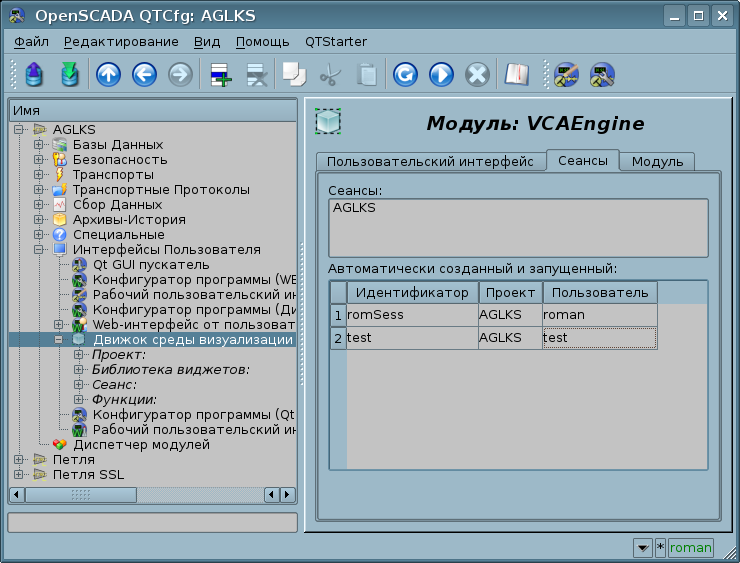

4 Конфигурация модуля посредством интерфейса управления OpenSCADA
Посредством интерфейса управления OpenSCADA компоненты, которые его используют, можно конфигурировать из любого конфигуратора OpenSCADA. Данным модулем предоставляется интерфейс доступа ко всем объектам данных СВУ. Главная вкладка конфигурационной страницы модуля предоставляет доступ к библиотекам виджетов и проектам (рис.4.1). Вкладка "Сеансы" предоставляет доступ и открытым сеансам проектов (рис.4.2).
Рис.4.1. Главная конфигурационная страница модуля.
Рис.4.2. Вкладка "Сеансы" конфигурационной страницы модуля.
Кроме списка открытых сеансов, вкладка на рисунке 4.2 содержит таблицу с перечнем сеансов, которые должны создаваться и запускаться в момент загрузки OpenSCADA. Создание сеансов посредством этого механизма может быть полезным для Web-интерфейса. В таком случае, при подключении Web-пользователя, все данные уже готовы и обеспечивается непрерывность формирования архивных документов.
