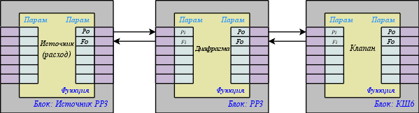

Условно соединения блоков можно изобразить как связи между блоками в целом (рис. 1) или детализация связей (рис. 2). В процессе связывания параметров блоков допустимо соединение параметров любого типа. При этом, в процессе вычисления будет выполняться автоматическое приведение типов.
Рис. 1. Общие связи между блоками блочной схемы.
Рис. 2. Детализированные связи между блоками.

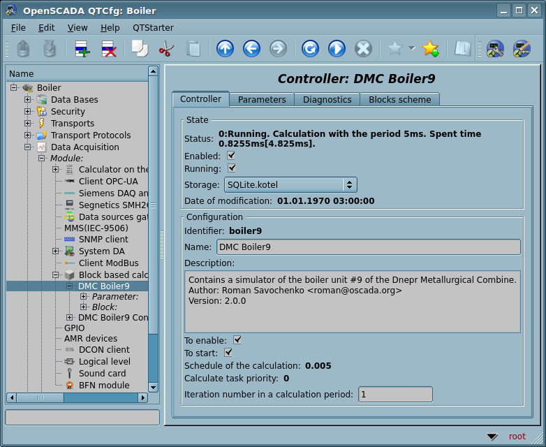

Каждый контроллер этого модуля содержит блочную схему, которую он обсчитывает с указанным периодом. Для предоставления вычисленных данных в систему OpenSCADA в контроллере могут создаваться параметры. Пример вкладки конфигурации контроллера данного типа изображен на рис.3.
Рис. 3. Вкладка конфигурации контроллера.
From this tab you can set:

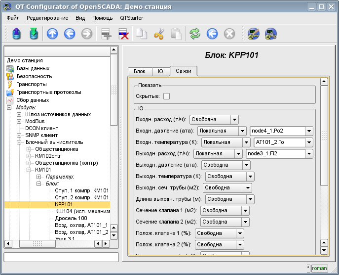

Рис. 5. Вкладка конфигурации связей блока блочной схемы.
С помощью вкладки конфигурации связей блока блочной схемы можно установить связи для каждого параметра блока отдельно.
Поддерживаются следующие типы связей:

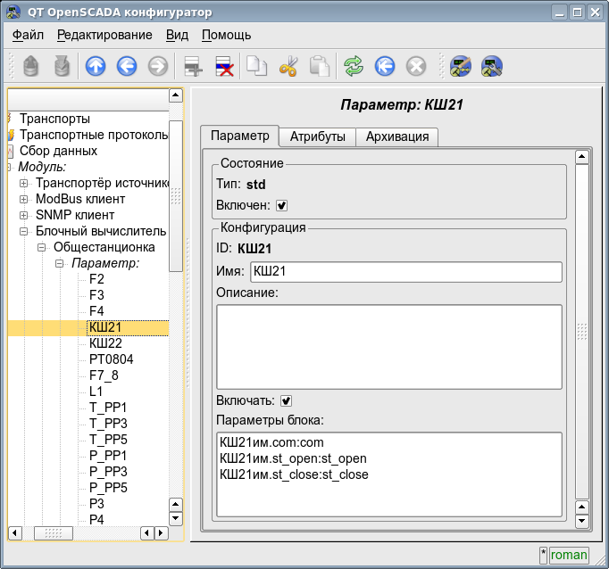

The module provides only one the "Standard (std)" type of the parameters with the parameters table name "BlckCalcPrm_{CntrId}". The parameter used to reflect the data, calculated in the blocks, on the attributes of the controller's parameters. Example of the configuration tab of the parameter is shown in Fig.7.
Рис. 7. Вкладка конфигурации значений параметров контроллера.
С помощью этой вкладки можно установить:
{BLK} — идентификатор блока, блочной схемы; для постоянной значение устанавливается:
'*s' — строковый тип;
'*i' — целочисленный тип;
'*r' — вещественный тип;
'*b' — логический тип.
{BLK_IO} — параметр блока, блочной схемы; для постоянной значений устанавливается в значение атрибута;
{AID} — идентификатор атрибута параметра;
{ANM} — имя атрибута параметра.
