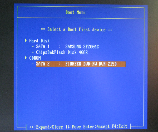

Для загрузки с полученного "живого диска" нужно перегрузить компьютер и в самом начале загрузки в стационарную ОС нажать клавишу входа в меню загрузки BIOS и выбрать там наш носитель (рис.1). На разных компьютерах клавиша входа в меню загрузки может отличаться и быть одной из: "F8", "F9", "F10", "F11" или "F12". На некоторых компьютерах изменить порядок загрузки можно только в самом BIOS.
Рис. 1. Вариант меню выбора устройства загрузки в BIOS.

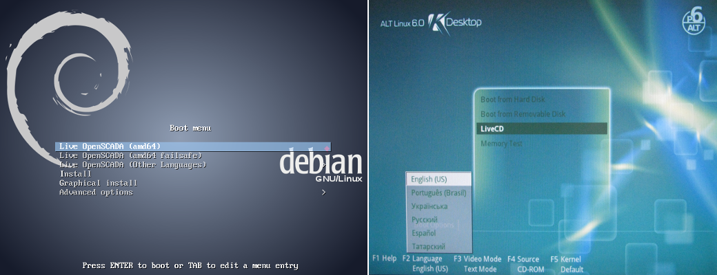

После выбора устройства должно появиться меню загрузки живого диска (рис.2), где предварительно можно выбрать вариант загрузки с указанным языком, для Debian, или Ваш язык, клавишей F2 для ALTLinux.
Рис. 2. Меню выбора языка живого диска Debian, ALTLinux.
