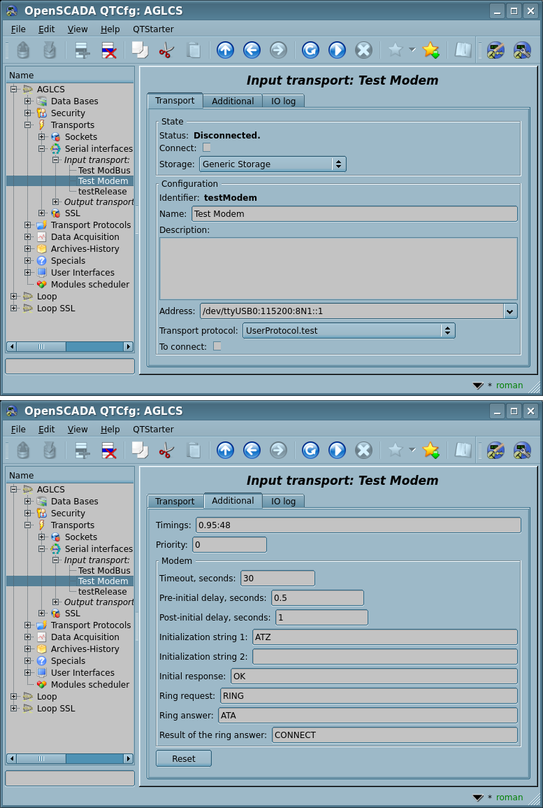

1 Входные транспорты
Сконфигурированный и запущенный входной транспорт открывает порт последовательного интерфейса для ожидания запросов клиентов. Каждый входной интерфейс обязательно связывается с одним из доступных транспортных протоколов, к которому передаются входные сообщения.
Fig.1. The generic configuration dialogues of the input serial interface.
Using the main dialog you can set:
Using the additional dialog you can set:

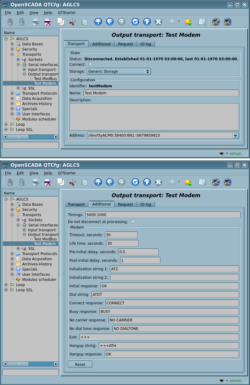

2 Выходные транспорты
Сконфигурированный и исполняющийся выходной транспорт открывает порт последовательного интерфейса для отправки запросов через него.
Fig.2. The generic configuration dialogues of the output serial interface.
Can be prioritatile specified into the address field as the second global argument, as such "/dev/rfcomm0:9600||1000:40-20".
