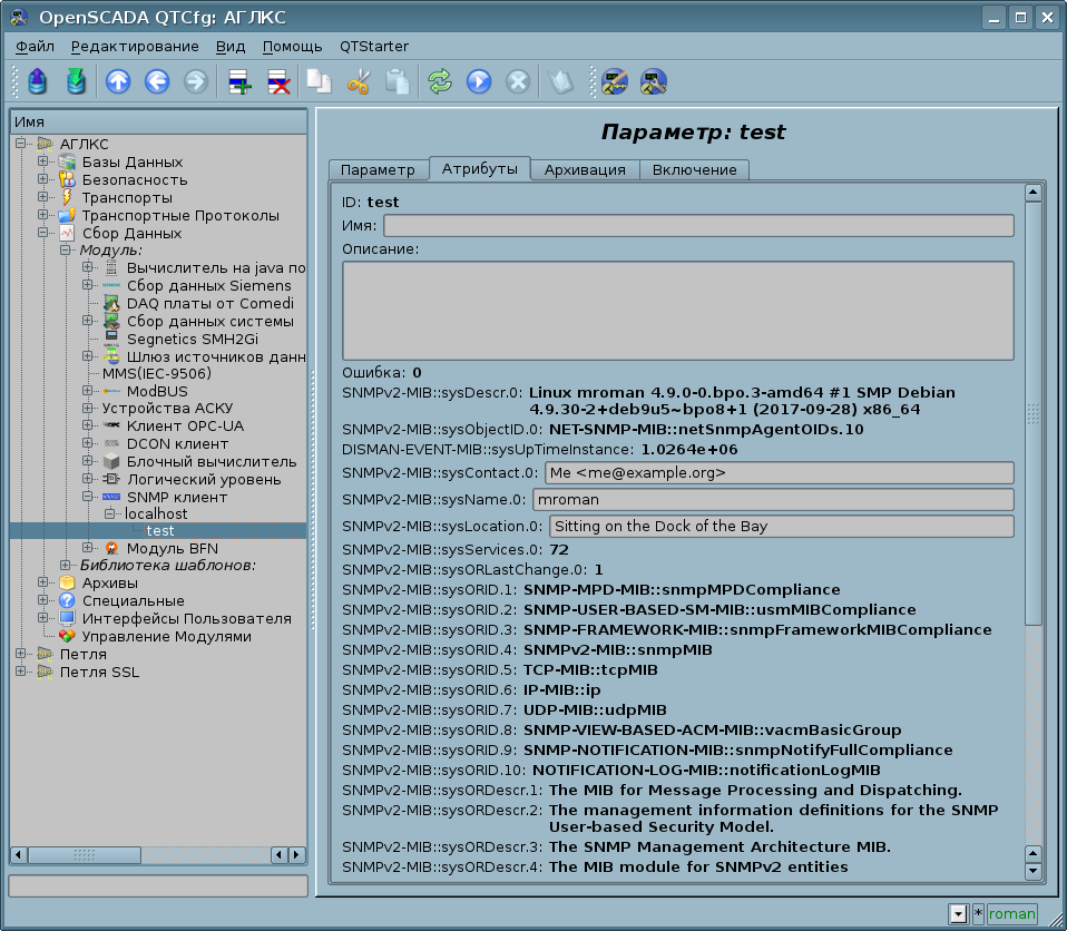

В соответствии с указанным списком MIB-параметров выполняется опрос их ветвей (или скаляров) и создание атрибутов параметров. В дальнейшем выполняется обновление значений параметров. Атрибуты именуются в соответствии с кодовой адресацией MIB-параметров, в качестве идентификатора, и адресации от базы MIB объектов, в имени атрибута (рис.3).
Рис.3. Вкладка атрибутов параметров.
