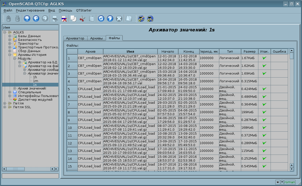

Для контроля за файлами архиватора Вы можете посмотреть во вкладке "Файлы", рисунок 5.
Рис.5. Вкладка "Файлы" архиватора значений.
