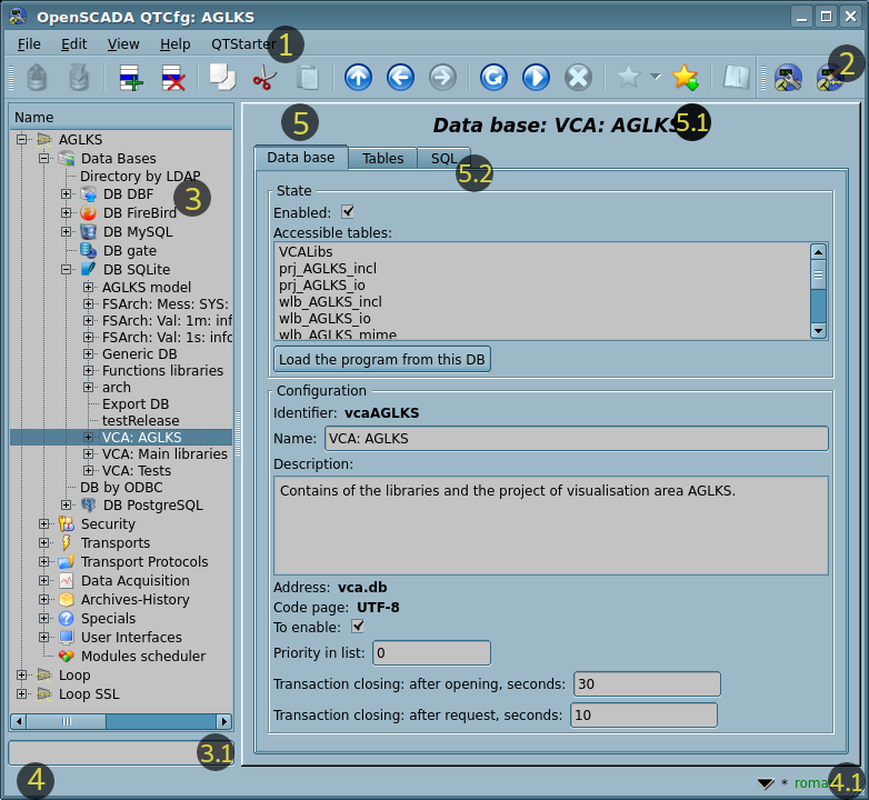

Рассмотрим рабочее окно конфигуратора на рисунке 1.
Рис.1. Рабочее окно конфигуратора.
Рабочее окно конфигуратора состоит из следующих частей:
1 Меню — содержит выпадающее меню конфигуратора.
2 Панель инструментов — содержит кнопки быстрого управления.
3 Навигатор — предназначен для прямой навигации по дереву управления.
At.png Изображение иконки проекта OpenSCADA сначала получается из файла "{StationName}.[png|gif|jpg|jpeg]", а затем, при отсутствии первого, из файла "{StationID}.[png|gif|jpg|jpeg]", в каталоге иконок.
3.1 Поле ввода текста для поиска элемента в текущей ветви дерева.
4 Строка статуса — отображает состояний конфигуратора с кнопкой вызова истории строки статуса.
4.1 Индикатор/выбор пользователя — отображает текущего пользователя, по двойному клику открывается диалог выбора пользователя. Также содержит индикатор факта внесения изменений в конфигурацию.
5 Рабочее поле — поделено на части:
5.1 Имя узла — содержит имя текущего узла.
5.2 Табулятор рабочих областей — в табулятор помещаются корневые страницы (области управления) узла. Области управления следующих уровней помещаются в основном пространстве контроля.

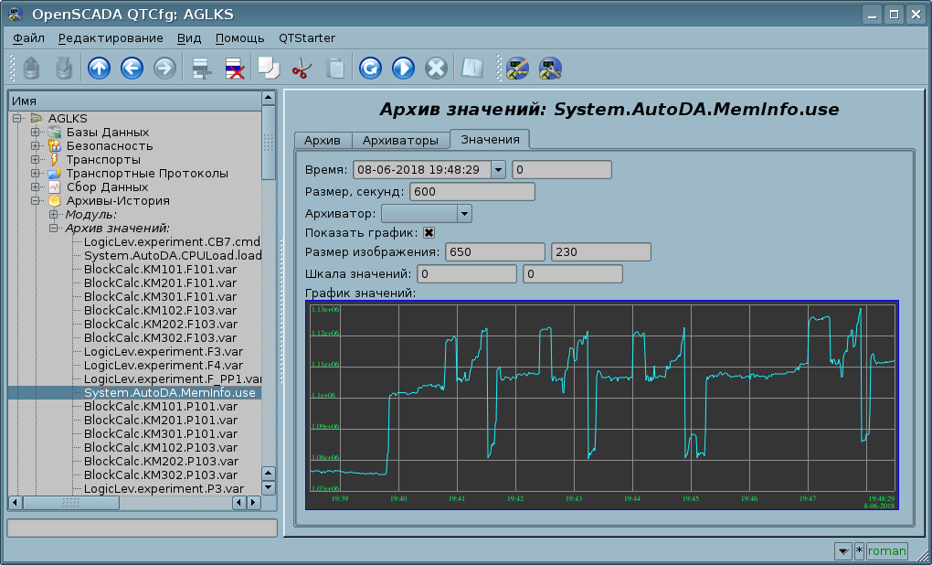

6 Images
The images are designed to transmit graphic information into the configurators. Example of the image is shown in Figure 7. From the context menu you can save the image and writable ones you can also load and clear.
