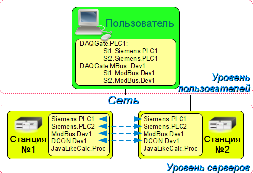

Использование доступных схем резервирования наглядно представлено на рисунке 1.
Рис.1. Горизонтальное и вертикальное резервирование.

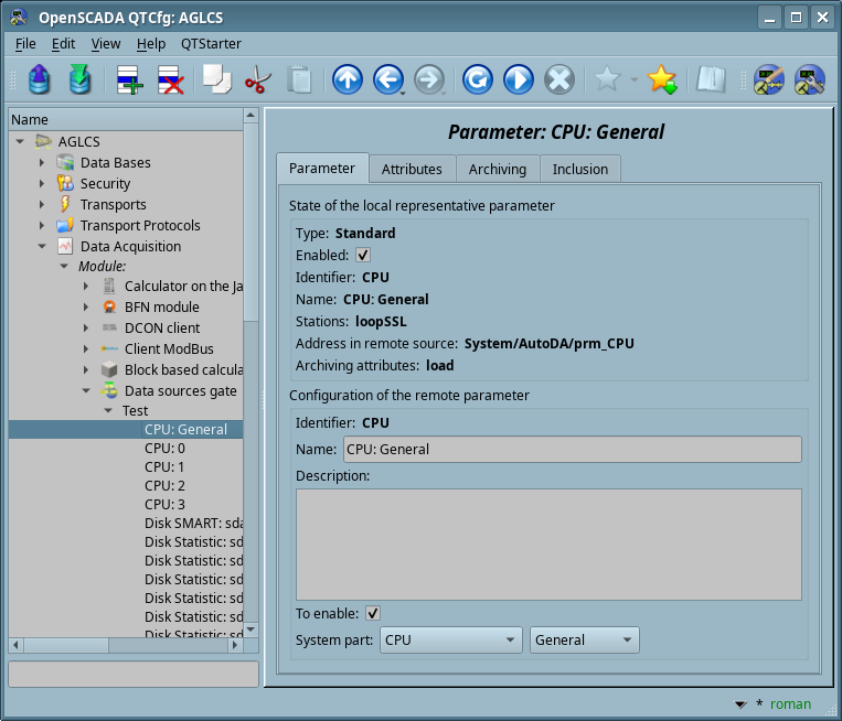

2 Параметры
Модуль хотя и предоставляет возможность создания параметров вручную, однако это лишено смысла, поскольку такой параметр, при отсутствии его на удалённой станции, будет пустым. Все параметры создаются автоматически с учётом списка отражаемых объектов контроллеров и параметров. Параметры могут быть сохранёны в кеш для последующего их создания даже при отсутствии связи с удалённой станцией. Пример отраженного параметра приведён на рисунке 3.
Рис.3. Вкладка конфигурации отражённого параметра.
