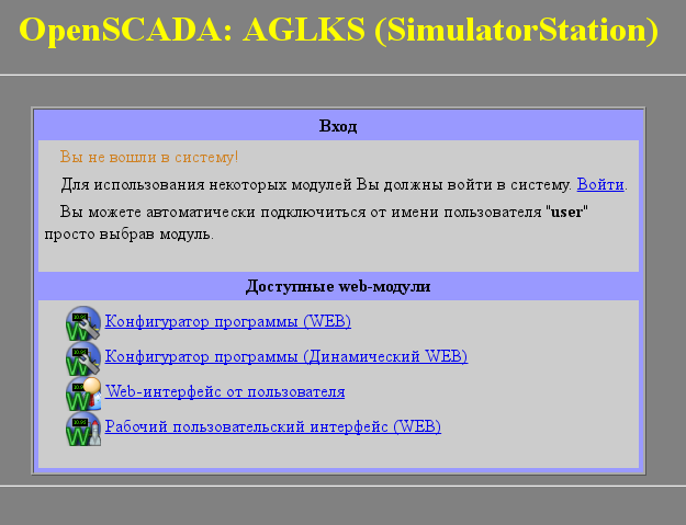

В запросах к Web ресурсам принято использовать URL(Universal Resource Locator). Следовательно, URL передаётся как основной параметр через HTTP. Первый элемент запрашиваемого URL используется для идентификации модуля UI. Например, URL "http://localhost:10002/WebCfg" означает обращение к модулю "WebCfg" на хосте "http://localhost:10002". В случае ошибочного указания идентификатора модуля, или при обращении вообще без идентификатора, модуль генерирует информационный диалог о входе и выбор одного из доступных пользовательских интерфейсов. Пример диалога показан на рисунке 1.
Рис.1. Диалог выбора модуля WWW-интерфейса.

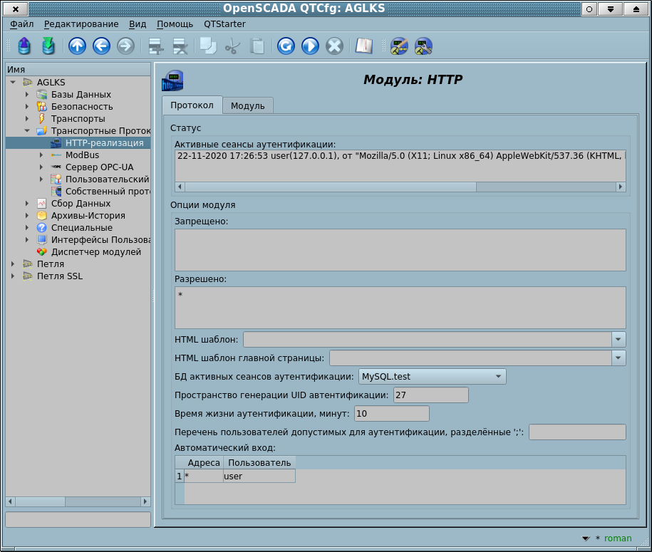

Для конфигурации и управления этим модулем, предоставляется конфигурационная страница интерфейса управления OpenSCADA (Рис.3) где Вы можете осуществлять:
Рис.3. Страница настройки модуля.

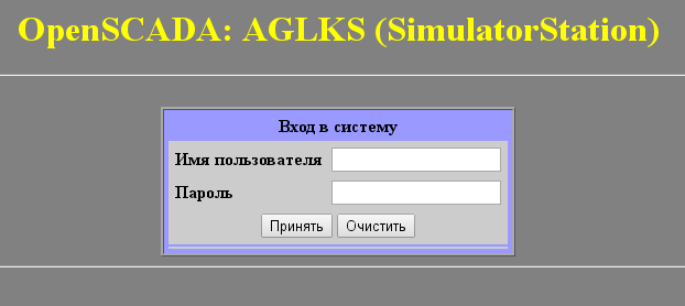

Модулем поддерживается аутентификация в OpenSCADA при предоставлении доступа к модулям WEB-интерфейсов (рис.2).
Рис.2. Диалог авторизации в OpenSCADA.
