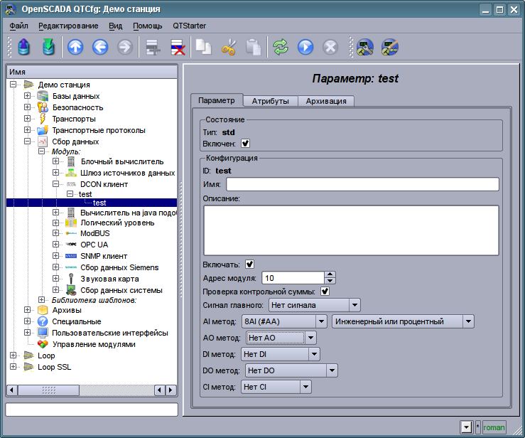

Модуль DCON предоставляет только один тип параметров — "Стандарт". На вкладке параметров можно установить:

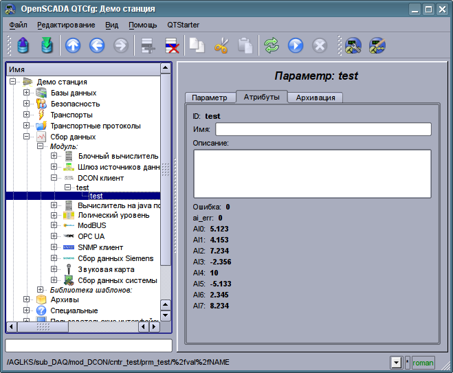

В соответствии с настройками параметра выполняется опрос и создание атрибутов (рис.3).
