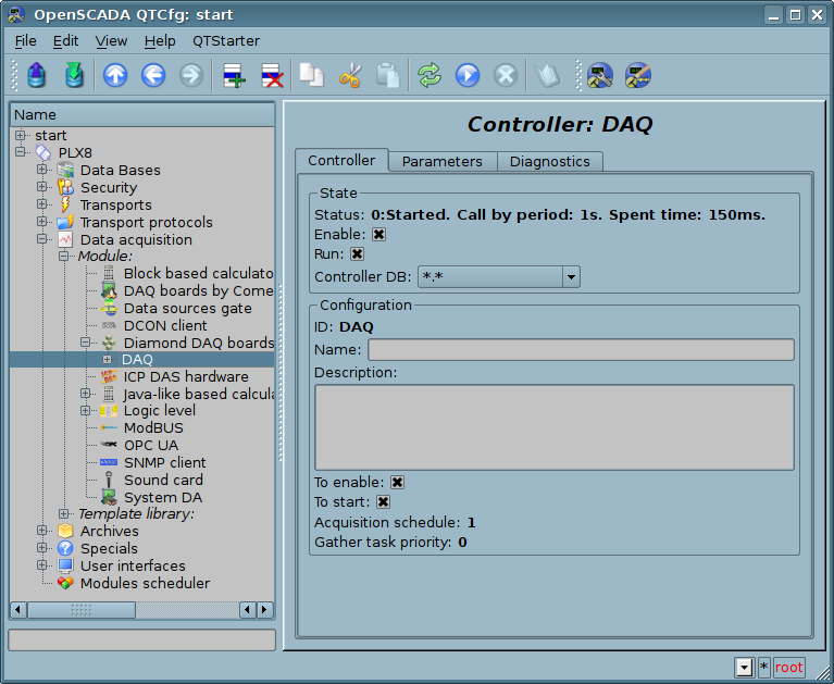

На уровне объекта контроллера создаётся общая для всех плат задача обслуживания плат-параметров. Пример вкладки конфигурации объекта контроллера приведён на рис.1.
Рис.1. Вкладка конфигурации объекта контроллера.
In assistance with the tab you can set:

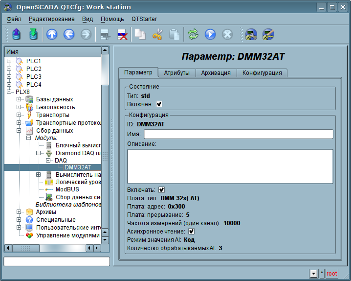

Объект параметра-платы непосредственно содержит конфигурацию отдельно взятой платы и предоставляет все доступные на плате данные в виде атрибутов. Пример вкладки "Параметр", конфигурации параметра-платы в целом, представлена на рис.2, а вкладка "Конфигурация", свойств сигналов, представлена на рис.3.
Рис.2. Вкладка "Параметр", конфигурации параметра-платы в целом.
С помощью этой вкладки можно установить:
At.png Реальное значение этого поля может быть сброшено к лимиту частоты счётчика обслуживания AI по прерыванию, при пересчёте на один канал.

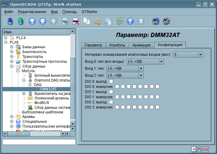

Рис.3. Вкладка "Конфигурация", свойств сигналов.
At.png Если запрошенная частота выборки большая и большой интервал, то результирующая частота может сбрасываться до полученной из интервала сканирования.

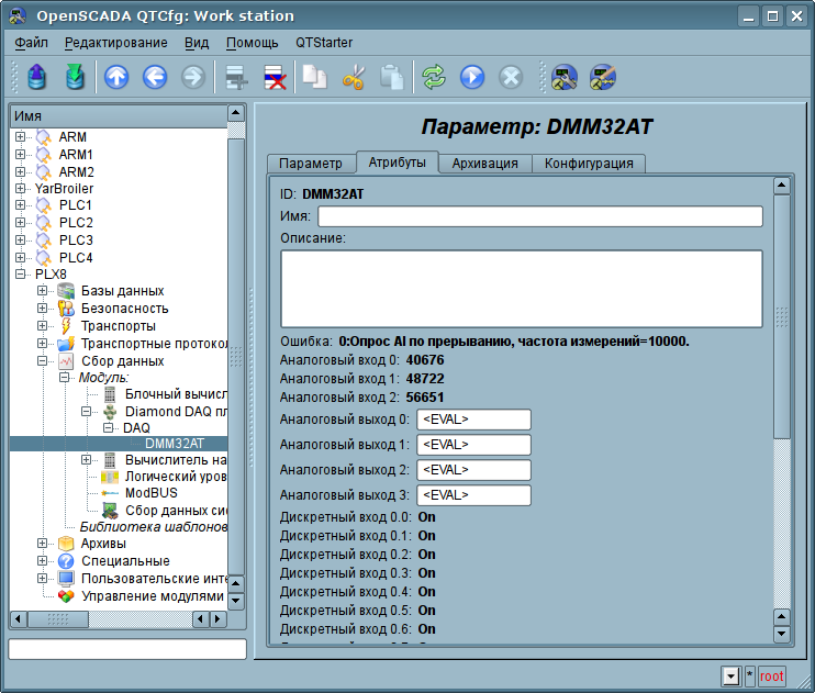

На рисунке 4 представлен пример вкладки "Атрибуты" для платы "DMM-32x-AT".
Рис.4. Вкладка "Атрибуты" параметра-платы.
