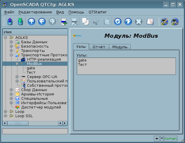

Рис.1. Вкладка перечня узлов обслуживания входящих запросов протокола.

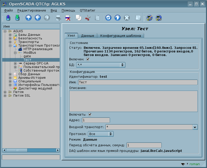

Узел протокола эквивалентен физическому узлу устройства сети ModBus и может работать в трёх режимах:
Поскольку узлов протокола может быть создано множество то получается, что на одном интерфейсе, т.е. в одной сети, одна станция на основе OpenSCADA может прозрачно представлять несколько узлов сети ModBus с различными данными.
Рассмотрим особенности конфигурации узла протокола в различных режимах.

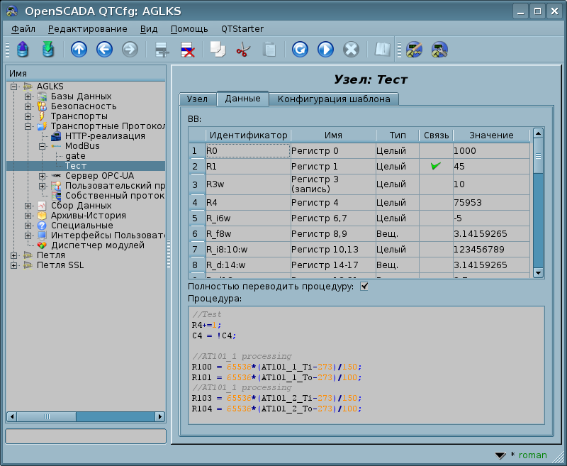

2.2.1 The mode "Data"
The mode is used to reflect the OpenSCADA data on arrays of registers and bits of ModBus. The overall configuration of the node is made in the tab "Node" (Fig.2) by the parameters:
Узлом в этом режиме обрабатываются следующие стандартные команды протокола ModBus:
Рис.2. Вкладка "Узел" страницы конфигурации узла протокола в режиме "Данные".
To form the table of reflection the ModBus network data, that is registers and bits, the tab "Data" is provided (Fig.3). The tab "Data" contains a table of parameters and program of processing the parameters with the specified programming language which is available in OpenSCADA, but in the template there is only the table available and in the "Enabled" mode. The table contains parameters with the properties:
  • R{N}[w~], RI{N}[w~] — specific register and input register form, can be expanded by the suffixes: "i"—Int32, "f"—Float, "d"—Double, "s"—String (by default the size is 10 and up to 100 registers);
  • R:{N}[:w~], RI:{N}[:w~] — classic register and input register form, can be expanded by the suffixes: "i4"—Int32, "i8"—Int64, "f"—Float, "d"—Double, "s"—String
  • C{N}[w], CI{N}[w], C:{N}[:w], CI:{N}[:w] — coil and input coil.
Where:
  • {N} — ModBus device's data address (decimal, hexadecimal or octal) [0...65535];
  • w~e — flags: write mode 'w', registers order inversion '~', register 'e'ndian toggle (to LE in generic and BE for strings).
Examples:
"R0x300w" — register access;
"C100w" — coil access, allowed to write;
"R_f200", "R_f200~" — get float from registers 200 and 201, 201 and 200;
"R_i400,300" — get int32 from registers 400 and 300;
"R_s15,20" — get string, registers block, from register 15 and size 20.
"R_i8:0x10:w" — get and set int64 into registers [0x10-0x13];
"R_d:0x20,0x30" — get double float point (8 byte) from registers [0x20,0x30-0x32].
All other parameters are internal and used for a variety of intermediate calculations, processing, conversion and their values can be operative controlled and changed from the table into execution mode.
В таблице, по умолчанию, определяется несколько параметров специального назначения:
At.png Поскольку в указателе расширенных типов регистров может использоваться недопустимый символ ',' то доступ к нему из программы можно осуществить только альтернативным способом, через объект "arguments":
arguments["R_s10,5w"] = "9876543210";
Рис.3. Вкладка "Данные" страницы конфигурации узла протокола в режиме "Данные".

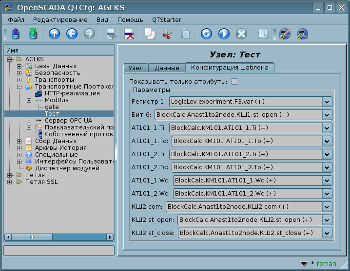

Рис.4. Вкладка "Связи" страницы конфигурации узла протокола в режиме "Конфигурация шаблона".

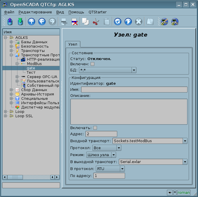

2.2.2 Режим "Шлюз узла"
Режим используется для перенаправления запросов к отдельному устройству в другой сети ModBus, из сети ModBus для которой сконфигурирован данный узел. Общая конфигурация узла осуществляется во вкладке "Узел" (рис.5) параметрами:
Рис.5. Вкладка "Узел" страницы конфигурации узла протокола в режиме "Шлюз узла".

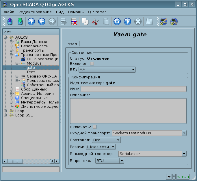

2.2.3 Режим "Шлюз сети"
Режим используется для перенаправления запросов сети целиком в другую сеть ModBus, из сети ModBus для которой сконфигурирован данный узел протокола. Т.е., запрос на устройство с любым адресом будет направляться в другую сеть, без переадресовки. Общая конфигурация узла протокола осуществляется во вкладке "Узел" (рис.6) параметрами:
Рис.6. Вкладка "Узел" страницы конфигурации узла протокола в режиме "Шлюз сети".

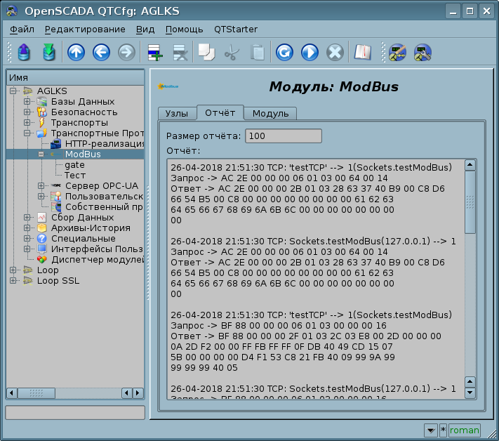

2.3 Отчёт запросов ModBus
Для контроля и диагностики за корректностью осуществления запросов различными компонентами, модулем предоставляется возможность включения отчёта запросов, проходящих через модуль протокола. Отчёт включается указанием ненулевого количества записей во вкладе "Отчёт" страницы модуля протокола (рис.7).
At.png Этот механизм в основном является устаревшим, поскольку его функции сейчас исполняются ядром программы:
Рис.7. Вкладка "Отчёт" страницы модуля протокола.

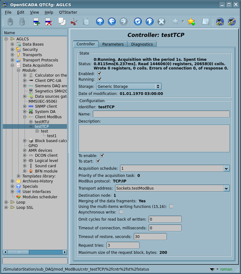

Рис.8. Вкладка конфигурации объекта контроллера.
Using this tab you can set:
At.png Manual restart of the enabled controller object causes the force reformation of the acquisition blocks.
At.png Installing of this parameter must be approached with caution, since not all devices support access to the registers between fragments.
At.png This mode also prevents for loss the writing data at the connection loss and the wrote data will be transmitted just the connection will be restored.

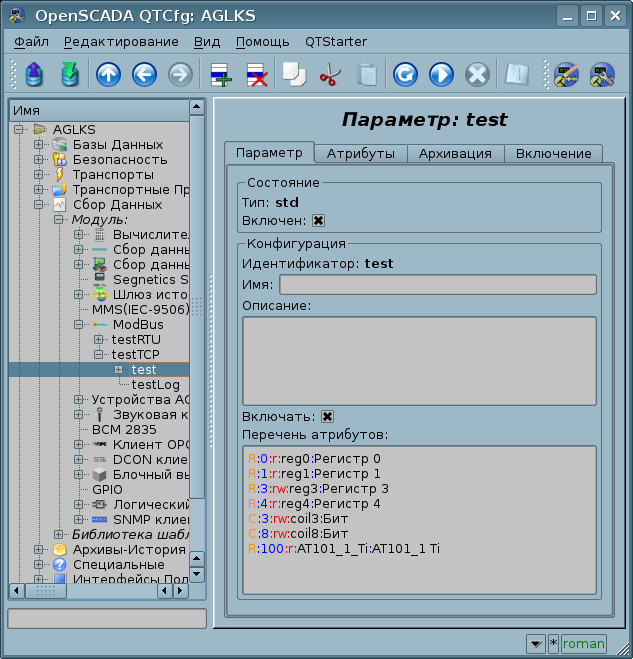

В соответствии с указанным списком атрибутов выполняется опрос и создание атрибутов параметра (рис.10).
Рис.10. Вкладка атрибутов параметра стандартного типа.

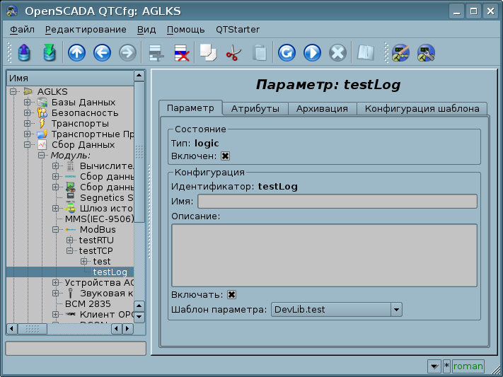

3.2.2 Логический (PrmL)
Главная страница конфигурации параметра логического типа представлена на рисунке 11.
Рис.11. Вкладка конфигурации параметра логического типа.

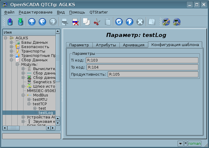

Link value, when configuring the template (Fig.12), is written in the form {dt}:{numb}[:{flg}].
Where:
"R" and "RI" can be expanded by the suffixes: "i2"—Int16, "i4"—Int32, "i8"—Int64, "u2"—UInt16, "u4"—UInt32, "f"—Float, "d"—Double, "b5"—Bit5, "b"—Bit in address, "s[CHARSET]"—String (size by default is 10 and up to 100 registers);
Примеры:
"R:0x300:rw" — доступ к регистру;
"C:100:rw" — доступ к биту;
"R_f:200:r", "R_f:200:r~" — получить вещественное из регистров 200 и 201, 201 и 200;
"R_i4:400,300:r" — получить int32 из регистров 400 и 300;
"R_b10:25:r", "R_b:25.10:r" — получить бит 10 из регистра 25;
"R_s:15,20:r" — получить строку (блок регистров) из регистра 15 и размером 20.
Рис.12. Вкладка "Конфигурация шаблона" параметра логического типа.

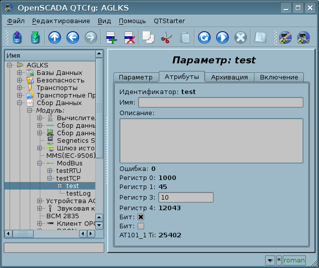

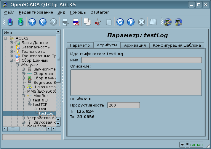

В соответствии с шаблоном, лежащим в основе параметра, мы получаем набор атрибутов параметра (рис.13).
Рис.13. Вкладка атрибутов параметра логического типа.
