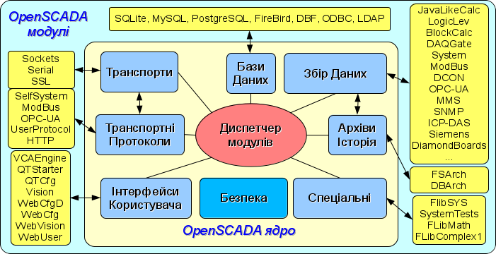

Рис. 1. Блокова схема OpenSCADA.
1.1 Модульність
Для надання гнучкості та високого ступеню масштабування OpenSCADA побудовано за модульним принципом. Тісна інтеграція модулів з ядром покращує стабільність програми в цілому, завдяки повторному використанню налагодженого коду. Однак сам процес розробки власного коду модулів OpenSCADA накладає велику відповідальність — можливі помилки вводять елемент нестабільності у програму. Можливість створення розподілених конфігурацій згладжує цю небезпеку.
Модулі OpenSCADA зберігаються у динамічних бібліотеках. Кожна динамічна бібліотека може містити багато модулів різного типу. Наповнення динамічних бібліотек модулями визначається функціональною зв'язністю самих модулів. Динамічні бібліотеки допускають гарячу заміну, що дозволяє здійснювати оновлення окремих частин програми у процесі функціонування. Метод зберігання коду модулів у динамічних бібліотеках є основним для OpenSCADA, оскільки підтримується практично всіма сучасними операційними системами (ОС). Однак це не виключає можливості розробки інших методів зберігання коду модулів.
На основі модулів реалізовано наступні функціональні частини OpenSCADA:
Управління модулями здійснюється підсистемою "Диспетчер модулів". Функціями підсистеми є: підключення, відключення, оновлення та інші операції, пов'язані з модулями та бібліотеками модулів.

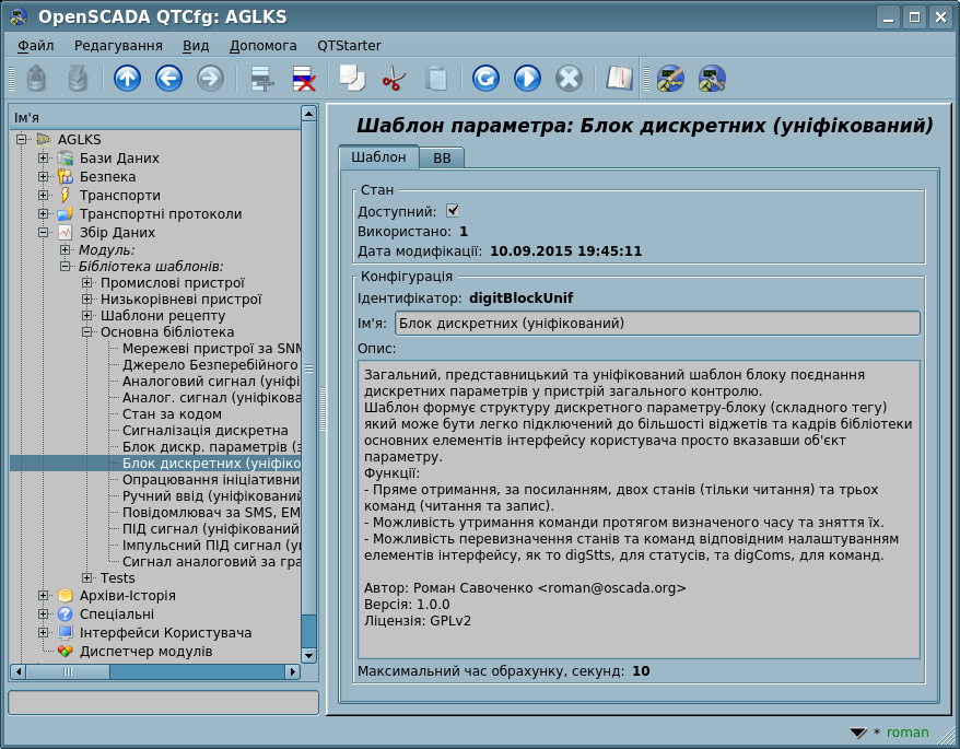

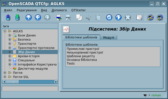

1.3 ПЛК та інші джерела динамічних даних, підсистема "Збір даних"
Підсистему "Збір даних" (Рис.1.3) передбачено для надання підтримки джерел динамічних даних, будь то: ПЛК, плати ПУО, віртуальні джерела та інше. До функції цієї підсистеми входить надання отриманих даних у структурованому вигляді — модель даних та забезпечення управління цими даними, наприклад — модифікація даних.
Рис. 1.3. Ієрархічна структура підсистеми "Збір даних".
Підсистема "Збір даних" є модульною та, як наслідок, містить модульні об'єкти типів джерел динамічних даних. Наприклад, OpenSCADA наразі надає більш ніж двадцять модулів та бібліотечних елементів джерел логічних типів. Більш значущі та опрацьовані з яких:
Кожний тип джерела нелогічного типу реалізується у окремому модулі, який може містити багато джерел (об'єктів контролерів) та кожне це джерело зазвичай виконується у окремому потоці-завдані.
Окремо взятий об'єкт контролеру може містити параметри визначених модулем типів. Наприклад, параметри аналогового типу, основною інформацією яких є значення цілого або реального типу. Структурно параметр представляє собою перелік атрибутів, які й містять дані. Атрибути можуть бути п'яти базових типів: логічний, цілий, реальний, символьний рядок(текст) та об'єкт. Структури об'єктів контролерів, параметрів та їх типів містяться у підсистемі "Збір даних", а об'єкти модулів здійснюють їх заповнення згідно зі власною специфікою.
Окремі типи джерел даних самі можуть продукувати дані як повністю їх генеруючи, так і обробляючи фізичні дані та навіть повністю реалізуючи отримання цих даних у оточені OpenSCADA та на її внутрішній мові. Такі джерела даних називаються логічними. Повністю логічні джерела даних представлені модулями: LogicLev та BlockCalc. Існує низка модулів, які поєднують у собі логічні дані як результат безпосередньої обробки фізичних: ModBus, Siemens та OPC-UA.
Джерела динамічних даних можуть бути віддаленим, тобто формуватися або отримуватися на віддаленій станції OpenSCADA. Для зв'язку з такими джерелами даних використовується модуль шлюзування DAQGate. Функцією цього типу джерел даних є відображення джерел даних віддаленої OpenSCADA станції на локальну.
Детально ознайомитися із ключовою підсистемою "Збір даних" та її функціями Ви можете у окремому документі "Збір даних у OpenSCADA".

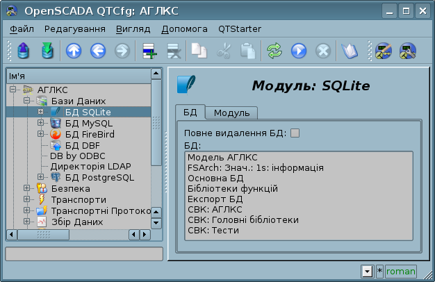

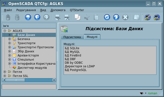

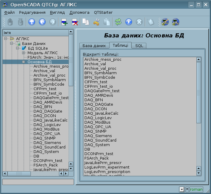

1.4 Бази даних, підсистема "Бази даних"
Для зберігання даних програми повсякчасно використовуються бази даних (БД). З метою уніфікації доступу та управління базами даних у OpenSCADA передбачено підсистему "Бази даних" (Рис.1.4). Для забезпечення підтримки різних БД/СУБД підсистему виконано модульною.
Рис. 1.4. Ієрархічна структура підсистеми "БД".
У ролі модульного об'єкту, що міститься у підсистемі, виступає тип БД/СУБД, тобто модуль підсистеми "Бази даних" практично містить реалізацію доступу до визначеного типу БД. OpenSCADA надає наступні більш значущі та опрацьовані модулі: SQLite, MySQL, PostgreSQL, FireBird.
Тип БД/СУБД своєю чергою містить перелік об'єктів окремих БД цього типу, а об'єкт БД містить перелік об'єктів таблиць, які й містять дані у табличній формі.
Практично всі дані OpenSCADA зберігаються у тій або іншій БД. Інструментарій програми дозволяє легко переносити дані з одного типу БД на інший, та, як наслідок, оптимально підбирати тип БД під конкретну сферу застосування OpenSCADA. Перенесення інформації з однієї БД до іншої може бути виконано двома способами. Перший — це зміна адреси робочої БД та збереження всієї конфігурації програми на неї, другий — це пряме копіювання інформації між БД. Крім копіювання підтримується й функція прямого редагування вмісту таблиць БД.
Для організації централізованого доступу розподіленої програми до єдиної БД передбачається два способи. Перший це використання мережевих СУБД, наприклад — MySQL. Другий спосіб це використання транспортного типу БД на локальних станціях, для доступу до однієї центральної БД іншої OpenSCADA станції, через пересилку запитів до БД на цій віддаленій станції — не реалізовано ще у OpenSCADA.
Дані можуть зберігатися також у конфігураційному файлі програми. Реалізовано механізм повного відображення структури БД на структуру конфігураційного файлу. Тобто стандартну конфігурацію можна розміщувати у конфігураційному файлі. Сутність такого механізму полягає у тому, що типові (по замовченню) дані програми можна описувати у конфігураційному файлі, наприклад — при старті без БД. Надалі ці дані можуть перевизначатися у БД. Крім того, для випадків неможливості запуску будь якої БД взагалі, можна всі дані зберігати у конфігураційному файлі.
Для доступу до баз даних використовується механізм реєстрації БД. Зареєстровані у програмі БД доступні усім підсистемам OpenSCADA та можуть використовуватися у їх роботі. Завдяки цьому механізму можна забезпечити розподіл зберігання даних. Наприклад, різні бібліотеки можуть зберігатися та розповсюджуватися незалежно, а підключення бібліотеки буде полягати у простій реєстрації потрібної БД.

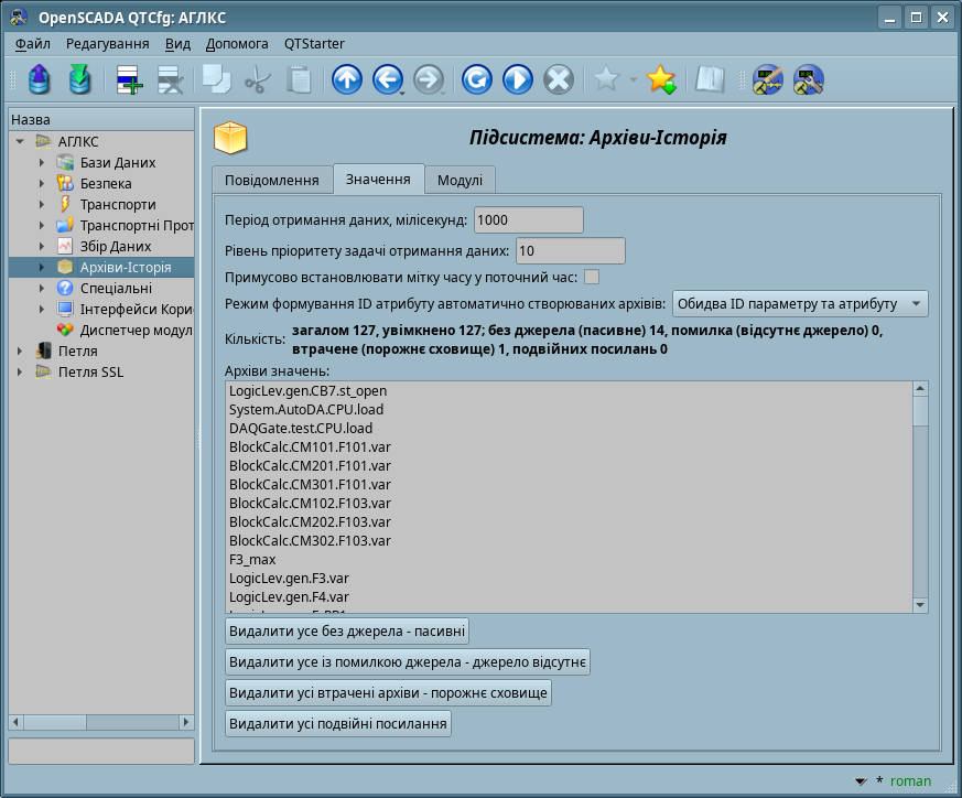

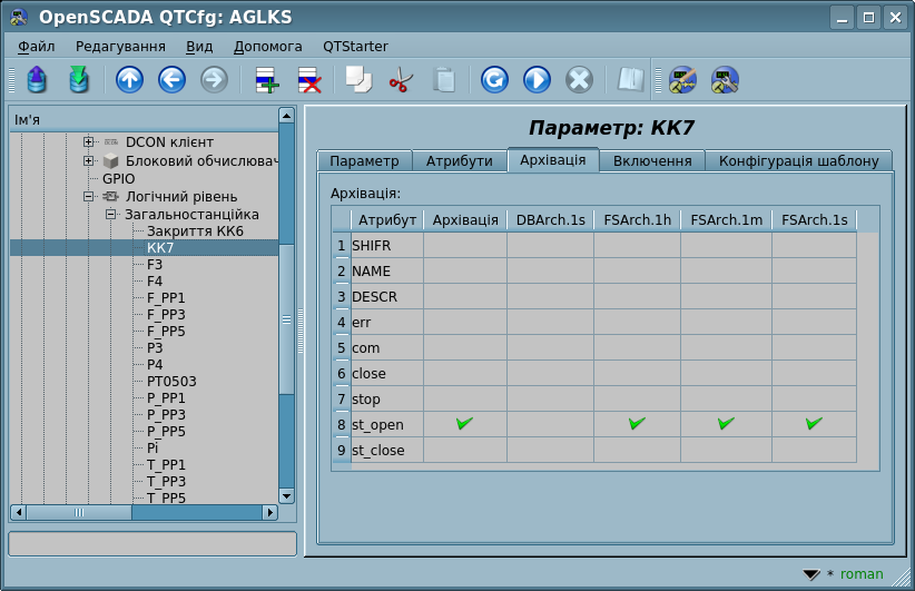

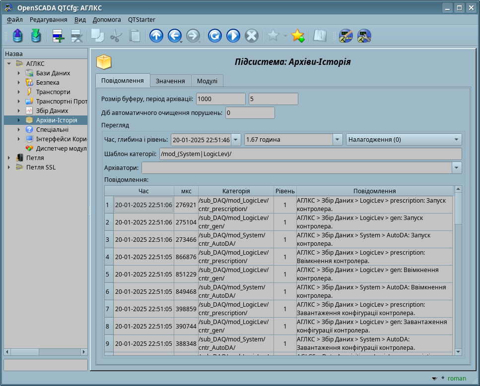

1.5 Архіви та історія, підсистема "Архіви-Історія"
Будь яка SCADA система має надавати можливість архівування зібраних даних, тобто формувати історію зміни (динаміки) процесу. Архіви умовно можна поділити на два типи: архіви повідомлень та архіви значень.
Рис. 1.5. Ієрархічна структура підсистеми "Архіви-Історія".

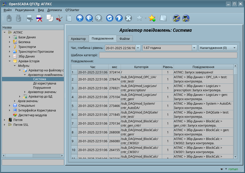

Особливістю архівів повідомлень є архівація так званих повідомлень програми, а саме — ведення логів та протоколів. Характерною ознакою повідомлення є час його виникнення. Залежно від джерела повідомлення можуть класифікуватися за різними критеріями. Наприклад, це можуть бути протоколи аварійних ситуацій, протоколи дій операторів, протоколи відмов зв'язку та інше.

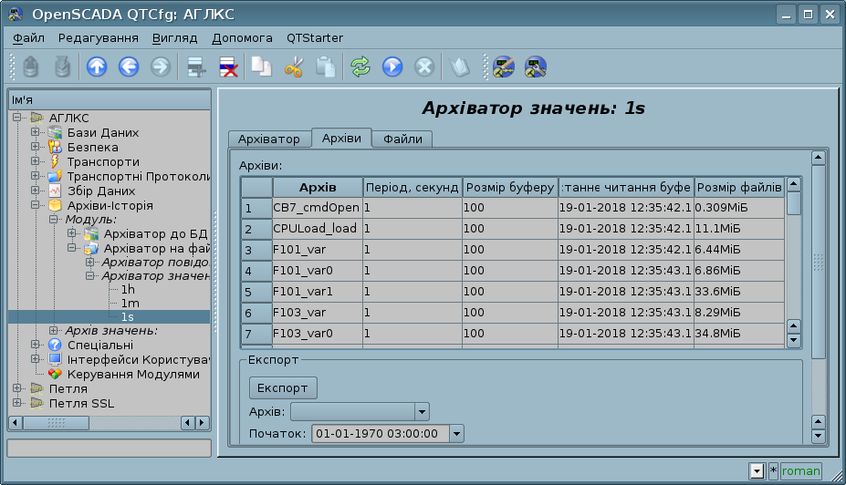

Особливістю архівів значень є їх періодичність, яка визначається проміжком часу між двома суміжними значеннями. Архіви значень застосовуються для архівування історії неперервних процесів. Оскільки процес неперервний то й архівувати його можна тільки шляхом введення поняття квантування опитування значень, інакше ми отримаємо архіви нескінчених розмірів, відповідно до неперервності самої природи процесу. Крім того, практично ми можемо отримати значення з періодом обмеженим самими джерелами даних. Наприклад, доволі якісні джерела даних у промисловості рідко дозволяють отримувати дані з частотою більш 1 кГц та це без врахування самих давачів, які мають менш якісні частотні характеристики.
Для вирішення задач архівування потоків даних у OpenSCADA передбачено підсистему "Архіви-Історія" (Рис.1.5), яка є модульною та дозволяє вести архіви повідомлень та значень. Модульним об'єктом, який міститься у підсистемі "Архіви-Історія", виступає тип архіватору. Тип архіватору визначає спосіб зберігання даних тобто сховище — файлова система, СУБД. Кожен модуль підсистеми "Архіви-Історія" відповідно може реалізовувати архівування повідомлень та значень та сама підсистема може містити багато архівів, які обслуговуються різними модулями.
1.5.1 Повідомлення
Повідомлення у OpenSCADA характеризуються датою, рівнем важливості, категорією та безпосередньо текстом повідомлення. Дата повідомлення відповідно вказує на дату та час його створення. Рівень важливості вказує на ступінь важливості повідомлення. Категорія визначає адресу або умовний ідентифікатор-ключ джерела повідомлення. Часто категорія містить повний шлях до джерела повідомлення у програмі. Текст повідомлення відповідно й несе головне смислове навантаження повідомлення.
У процесі архівування повідомлення пропускаються через фільтр, який працює за рівнем важливості та категорією повідомлень. Рівень повідомлень у фільтрі вказує на те, що треба пропускати повідомлення з вказаним або вищим рівнем важливості. Для фільтрування за категорією застосовуються шаблони або регулярні вирази, які визначають які повідомлення пропускати. Кожний архіватор містить власні налаштування фільтру, відповідно можна легко створювати різні спеціалізовані архіватори для архіву повідомлень. Наприклад, архіватори повідомлень можна спрямувати на:
Рівнів повідомлень передбачено 8, але кожен з цих рівнів, від 1(першого), може бути розширено підрівнями, тобто фактично бути групою із 10 підрівнів, що здійснюється простим доданням цифри після основного рівня, наприклад, 5 — це основний рівень, а 50...59 це розширення рівня 5. Що загальну кількість рівнів встановлює у 80. Сім основних рівнів мають назви, та відповідності чому бажано дотримуватися:
Відповідно до схожості природи повідомлень та порушень, підсистема "Архіви-Історія" містить буфер поточних порушень, який містить активні на цей час порушення за категорією повідомлення у ролі ключа-ідентифікатору порушення. Доступ до переліку-буферу поточних порушень здійснюється шляхом указання негативного значення рівня повідомлення. Так, формування повідомлення з негативним рівнем -2 викликає розташування цього повідомлення у буфері активних порушень з рівнем 2, а також дублювання його безпосередньо у архіві повідомлень (буфері загальних повідомлень). За формуванням повідомлення у такій же категорії, але за позитивним рівнем — скажемо 1, буде здійснено видалення вказаного порушення з буферу порушень, а саме повідомлення також потрапить до архіву повідомлень (буферу загальних повідомлень). Такий механізм дозволяє одночасно вести облік активних порушень та протоколювати їх проходження у архіві повідомлень. При запиті до архіву повідомлень, визначення позитивного рівня здійснює запит до архіву повідомлень (через загальний буфер повідомлень), а негативного рівня здійснює запит до буферу-переліку поточних порушень.
Суворої структури категорії та тексту повідомлення не передбачається та користувач, для власних повідомлень, може формувати їх довільно, але варто враховувати структуру системних повідомлень та повідомлень, визначених стандартними бібліотеками OpenSCADA, щоб попередити перетин з ними, або предметно розширити:
КАТЕГОРІЯ: визначає типовий шлях до вузлу повідомлення, наприклад — "/sub_DAQ/mod_LogicLev/cntr_gen/", де:
  • "/*/*" — типовий шаблон-ознака системного повідомлення на основі символу-роздільнику елементів шляху, який може бути безпосередньо використано у фільтрі категорії для визначення суто архіву системних повідомлень.
ТЕКСТ: містить шлях назв вузла повідомлення та саме повідомлення у форматі "{NodeNmPath}: {message}", наприклад — "AGLKS > Збір Даних > LogicLev > gen: Запуск контролера.".
КАТЕГОРІЯ: у початок категорії отриманого повідомлення додається ідентифікатор об'єкту контролеру модуля DAQ.DAQGate, що здійснив отримання, наприклад — "loop:alModBus:testTCP" або "TopStat(DAQCntr):alModBus:testTCP", де:
  • "loop:*" — типовий шаблон-ознака віддаленого нижчого повідомлення на основі ідентифікатору об'єкту контролеру модуля DAQ.DAQGate, який може бути безпосередньо використано у фільтрі категорії для визначення суто архіву віддалених повідомлень цього джерела;
  • "TopStat(DAQCntr):*" — типовий шаблон-ознака віддаленого вищого повідомлення на основі назви проекту (або ідентифікатору) TopStat та ідентифікатору об'єкту контролеру DAQCntr модуля DAQ.DAQGate, який може бути безпосередньо використано у фільтрі категорії для визначення суто архіву віддалених повідомлень цього джерела.

1.5.2 Значення

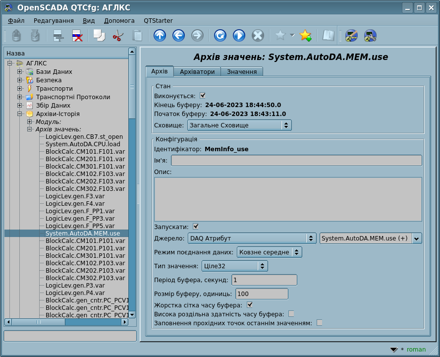

Архіви значень у OpenSCADA виступають як незалежні компоненти, які включають буфери, оброблювані архіваторами. Основним параметром архівів значень є джерело даних, у ролі якого можуть виступати атрибути параметрів підсистеми "Збір Даних", а також інші зовнішні джерела даних (пасивний режим). Іншими джерелами даних можуть бути мережеві архіватори віддалених станцій OpenSCADA, середовище програмування OpenSCADA та інше.
Ключовим компонентом архівування значень неперервних процесів є буфер значень, який призначено для проміжного зберігання масиву значень, отриманого з визначеною періодичністю (квантом часу). Буфер значень використовується для безпосереднього зберігання великих масивів значень у архівах значень як перед безпосереднім "скиданням" на фізичний носій, так і для маніпуляцій з кадрами значень, тобто у функціях покадрового запиту значень та їх розташування у буфері архівів.
Для організації віддалених архіваторів у розподілених конфігураціях використовується транспортний тип архіватору, наразі не реалізовано у OpenSCADA. Функцією транспортного типу архіваторів є відображення віддаленого центрального архіватору OpenSCADA у локальній конфігурації. Як наслідок, архіватори транспортного типу виконують передачу даних між локальною конфігурацією та архіватором віддаленої конфігурації програми, приховуючи від підсистем локальної конфігурації реальну природу архіватору.

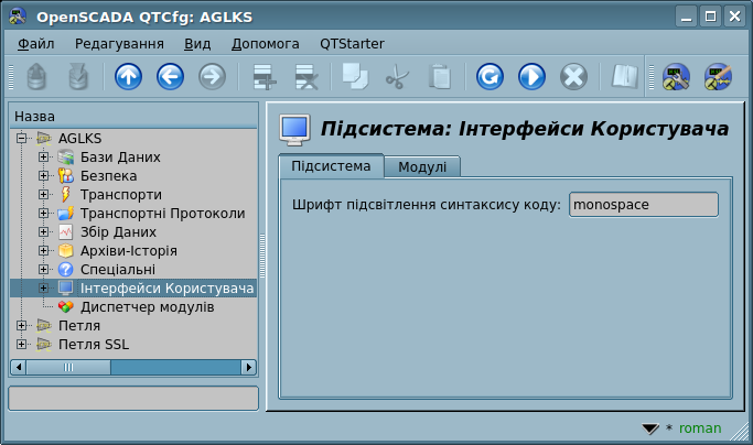

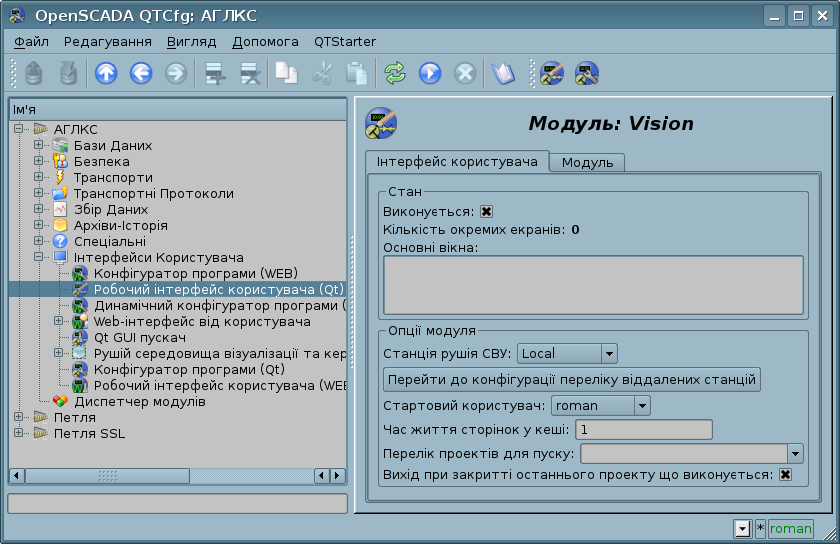

1.7 Інтерфейси користувача, підсистема "Інтерфейси користувача"
SCADA-системи, як клас, передбачають наявність інтерфейсів користувача. У OpenSCADA для надання користувацьких інтерфейсів передбачена підсистема "Користувацькі інтерфейси" під якою розуміється не тільки середовище візуалізації, з яким має працювати кінцевий користувач, але і все, що має стосунок до користувача, наприклад:
Підсистема "Користувацькі інтерфейси" є модульною та її модульним об'єктом виступає власне конкретний інтерфейс користувача. Модульність підсистеми дозволяє створювати різні інтерфейси користувача на різних GUI/TUI бібліотеках та використовувати найбільш оптимальне рішення у конкретно взятому випадку, наприклад, для середовища виконання програмованих логічних контролерів можна використовувати конфігуратори та візуалізатори на основі Web-технологій (WebCfg, WebCfgD, WebVision, WebUser), а у випадку стаціонарних робочих станцій використовувати ті-ж конфігуратори та візуалізатори, але на основі бібліотек на кшталт Qt (QTCfg, Vision).

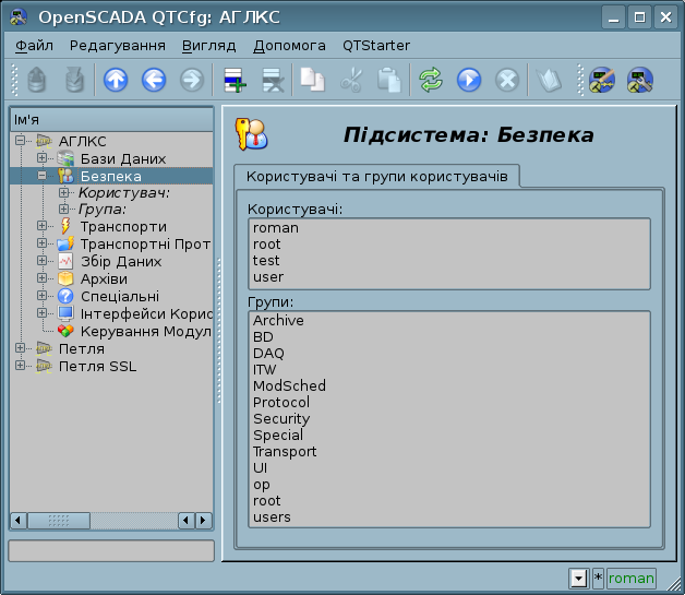

1.8 Безпека програми, підсистема "Безпека"
OpenSCADA є розгалуженою програмою, яка складається з десятка підсистем та може включати багато модулів. Відтак надання всім необмеженого доступу до цих ресурсів є принаймні необережним. Для розмежування доступу у OpenSCADA передбачено підсистему "Безпека", основними функціями якої є:
Окрім цієї підсистеми, Інтерфейс Контролю також надає перевірку доступу за елементами контролю і з логічними поділом прав за підсистемами для яких автоматично створюються системні групи, включно із цією — "Security". Наразі будь який Вузол Контролю (TCntrNode) може мати власні дозволи доступу (ACL) які Інтерфейс Контролю може використовувати або зберігати сумісність перед перемиканням на них, та із збереженням первинних дозволів на корінь підсистеми на кшталт "root:DAQ"-0775.
Оскільки ACL не є обов'язковим чи важливим у багатьох завданнях, його визначення інтегровано до вказання у полях опису робочих вузлів рядком правила ACL — "ACL: {owner}[:{group}[:{perm}]]", де:
Наразі ACL підтримується:

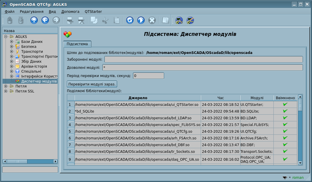

1.9 Управління модулями, підсистема "Диспетчер модулів"
OpenSCADA побудовано за модульним принципом, що передбачає наявність багатьох модулів, які треба контролювати та планувати доступність, для чого передбачено підсистему "Диспетчер модулів". Всі модулі на цей час надаються до програми за посередництвом поділюваних бібліотек(контейнерів) або вбудовуються прямо у бібліотеку ядра OpenSCADA. Кожний контейнер може містити безліч модулів різного типу згідно до їх логічної зв'язністю.
Підсистема "Диспетчер модулів" реалізує контроль за станом контейнерів та дозволяє виконувати "гаряче" додання, видалення та оновлення контейнерів та модулів, що він містить.

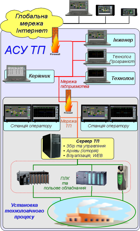

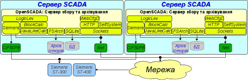

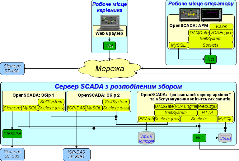

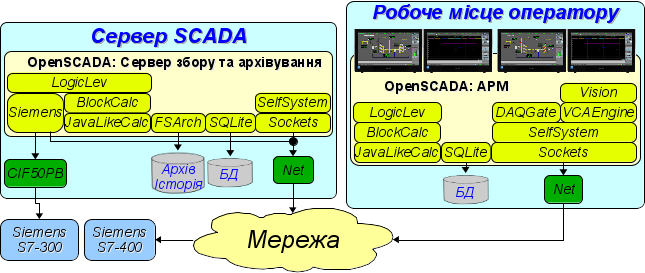

2 SCADA системи та їх структура
Рис. 2. Ієрархічна SCADA-система.

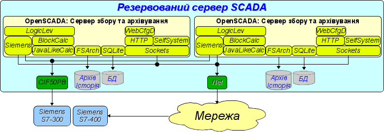

SCADA (Supervisory Control And Data Acquisition) загалом мають розподілену архітектуру на кшталт зображеної на рисунку 2. Елементи SCADA систем, у сенсі програмного забезпечення, виконують наступні функції:
Сервер збору: представляє собою задачу або групу задач, що займаються збором даних з джерел даних, або ж самі виступають у ролі джерела даних. До задач серверу входить:
Сервер архівування-історії: представляє собою задачу або групу задач, що займаються архівуванням даних або веденням їх історії. До задач серверу входить:
Сервер протоколювання: представляє собою задачу або групу задач, що займаються архівуванням повідомлень або веденням їх історії. До задач серверу входить:

Для підвищення надійності та продуктивності OpenSСADA допускає множинне резервування (Рис.3.2), при якому джерела даних (контролери) та архіви-історія одного екземпляру відбиваються у іншому. При використанні подібної конфігурації можливий розподіл навантаження опитування/обчислювання по різними станціями. Така конфігурація дозволяє виконувати функції:
Рис. 3.2. Дубльоване серверне підключення.

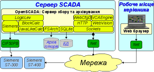

3.4 Клієнтський доступ за посередництвом Web-інтерфейсу. Місце керівника
Для візуалізації даних, які містяться на сервері, гарним рішенням є використання користувацького WEB-інтерфейсу (Рис.3.4). Це рішення дозволяє використовувати стандартний WEB-браузер у клієнта та відповідно є найгнучкішим, оскільки не прив'язано до однієї платформи, тобто є багатоплатформним. Однак це рішення має суттєві недоліки – це невисока продуктивність та надійність. У зв'язку з цим рекомендується використовувати цей метод для візуалізації некритичних даних або даних, що мають резервний високонадійний спосіб візуалізації. Наприклад, гарним рішенням буде використання цього методу у керівництва промислових установок, де завжди існує операторська з надійним способом візуалізації. Така конфігурація дозволяє виконувати наступні функції:
Рис. 3.4. Клієнтський доступ за посередництвом Web-інтерфейсу. Місце керівника.

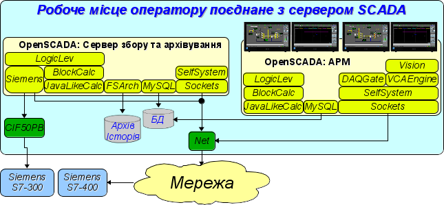

3.6 АРМ з сервером збору та архівування на одній машині (місце оператору, модель-тренажер ...)
Повнофункційна клієнт-серверна конфігурація на одній машині (Рис.3.6) може використовуватися для підвищення надійності конфігурації в цілому шляхом запуску клієнта та сервера у різних процесах. Така конфігурація дозволяє без наслідків для серверу зупиняти клієнт та виконувати з ним різні профілактичні роботи. Рекомендується для використання на станціях оператору шляхом встановлення двох машин, що поєднують у собі станції оператору та резервований сервер. Така конфігурація дозволяє виконувати наступні функції:
Рис. 3.6. АРМ з сервером збору та архівування на одній машині (місце оператору, модель-тренажер ...).

3.8 Стійка розподілена конфігурація
Така конфігурація є одним з варіантів стійкого-надійного підключення (Рис.3.8). Стійкість досягається шляхом розподілу функцій за:
Рис. 3.8. Стійка розподілена конфігурація.

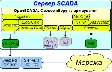

Сервер опитування конфігурується на основі OpenSCADA та представляє собою задачу або групу задач, що займаються збором даних — опитування контролеру або групи контролерів одного типа. Отримані значення доступні центральному серверу через будь який транспорт підтримка якого додається шляхом підключення відповідного модуля транспорту. Для зниження частоти опитування та величини мережевого трафіку, сервер опитування може бути обладнано невеликим архівом значень. Конфігурація сервера опитування зберігається у одній з доступних БД.
Центральний сервер архівування та обслуговування клієнтських запитів виконує функцію централізованого збору та обробки параметрів серверів опитування та їх значень. Доступ до серверів опитування виконується за посередництвом одного з доступних у OpenSCADA транспортів+протоколів (на прикладі це Sockets). Для надання єдиного інтерфейсу доступу до параметрів та контролерів використовується модуль DAQGate, який відбиває дані серверів опитування на структуру локальних параметрів збору даних.
Для виконання внутрішніх обчислень та додаткового аналізу параметрів використовуються об'єкти обчислювальних контролерів.
Для різнобічного та глибокого архівування використовуються різні модулі архівів-історії.
Для доступу клієнтів до серверу використовуються доступні у OpenSCADA мережеві транспорти, на прикладі — Sockets; та транспортні протоколи, на прикладі — протокол OpenSCADA "SelfSystem".
Конфігурація центрального серверу зберігається в одній з доступних БД (на прикладі це мережева СУБД MySQL).
Для надання користувацького WEB-інтерфейсу використовується модуль WebCfgD за посередництвом транспортного протоколу "HTTP".
Різні клієнти, у їх числі АРМ та WEB-клієнти, виконуються на окремих машинах у потрібній кількості. АРМ реалізується на основі OpenSCADA. До його функції входить опитування значень параметрів з центрального сервера та їх візуалізація на GUI інтерфейсі(ах). Для отримання параметрів збору даних у АРМ також використовується модуль відображення віддалених параметрів DAQGate. Для надання доступу до архівів-історії може використовуватися модуль архіву мережевого типу. Конфігурація АРМ може зберігатися у одній з доступних БД (у прикладі це мережева СУБД MySQL, яка розташована на машині центрального сервера архівування).

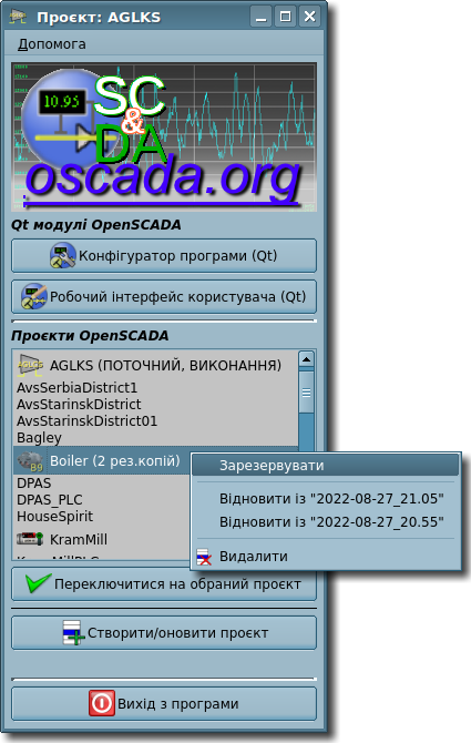

Для спрощення конфігурації та її зберігання OpenSCADA передбачає проєкти програми у межах яких надається окрема тека проєкту OpenSCADA для зберігання там конфігурації та всіх супутніх файлів. Відтак, до ядра OpenSCADA вбудовано механізм обрання проєкту, який здійснює встановлення робочої теки та адреси конфігураційного файлу згідно до вказаного проєкту. Детальніше про це описано у розділі "Проєкти OpenSCADA".

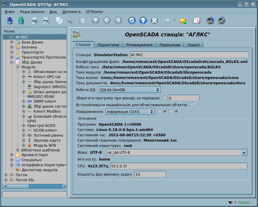

Розгляд почнемо з конфігурації системних параметрів OpenSCADA, які розміщуються у шести вкладках кореневої сторінки станції:

Рис. 4a. Вкладка "Станція" кореневої сторінки конфігурації станції.

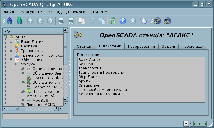

Рис. 4b. Вкладка "Підсистеми" кореневої сторінки конфігурації станції.

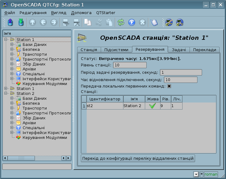

Задача обслуговування механізму резервування запускається завжди та виконується з періодичністю, що встановлено у відповідному конфігураційному полі. Реальна робота зі здійснення резервування відбувається при наявності хоча-б однієї резервної станції у переліку станцій та передбачає:
Резервування рекомендується налаштовувати таким чином щоб БД резервних станцій зберігалися однаковими, що надалі дозволить безболісно копіювати їх, при відновленні, на будь яку станцію та, відповідно, у резервній копії можна зберігати тільки один набір БД. При цьому, налаштування, специфічні до окремої станції, будуть зберігатися у конфігураційному файлі та можна буде легко конфігурувати та міняти потрібну станцію через вибір відповідного конфігураційного файлу.
Налаштування резервування починається з додання резервних станцій до переліку станцій OpenSCADA на вкладці "Підсистема" підсистеми "Транспорти" (Рис.4.3b). Причому додавати тут потрібно не лише резервні станції до поточної, але й саму цю поточну станцію з її зовнішньою адресою, тобто своєрідна петля. Надалі ці налаштування будуть збережені до загальної БД резервованої системи та сама БД з цього моменту буде використовуватися при створені всіх резервних станцій. Відповідно, важливо на цьому етапі внести всі потрібні зміни до загальної БД довкола проєкту в цілому!
Далі, на конкретній станції з копією загальної БД, налаштовуємо її специфічні параметри у вкладці "Резервування" головної сторінки (рис.4c), які будуть збережені у конфігураційному файлі.
Після цього вся конфігурація резервування здійснюється у вкладці "Резервування" відповідної підсистеми — "Збір даних" (Рис.4.5b) або "Архіви" (Рис.4.6b). Якщо встановити параметр "Передача локальних первинних команд" (Рис.4c) то ця конфігурація, як і будь яка інша загального характеру, може здійснюватися на одній з станцій, а внесенні зміни потраплять на всі резервні, звісно якщо вони будуть доступні.
Рис. 4c. Вкладка "Резервування" кореневої сторінки конфігурації станції.

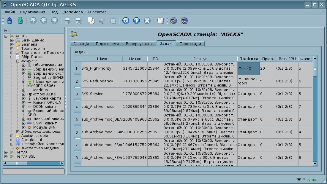

Рис. 4d. Вкладка "Задачі" кореневої сторінки конфігурації станції.

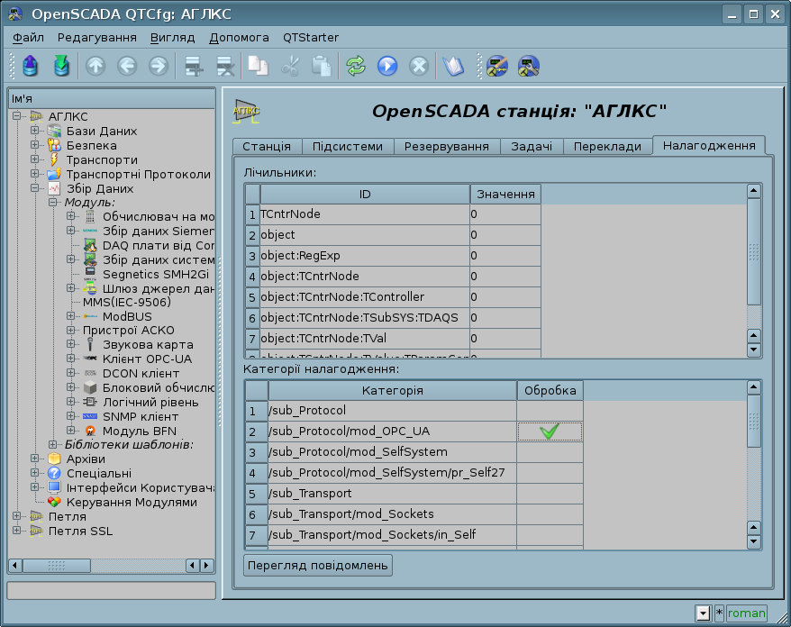

Для налагодження різних особливостей роботи OpenSCADA може знадобитися включення генерації додаткових-налагоджувальних повідомлень, що здійснюється встановленням мінімального рівня повідомлень, у вкладці "Станція", у "Налагодження (0)". В результаті цього з'явиться вкладка "Налагодження" (Рис.4e) де доступні лічильники об'єктів для контролю за витоками, а також таблиця з переліком категорій налагоджувальних повідомлень, що надходять. У таблиці категорій можна обрати тільки ті джерела налагоджувальних повідомлень, які потрібні, тим самим не перевантажуючи підсистему виводу та архівування повідомлень, а також не знижуючи сильно продуктивності програми в цілому. Можна обирати категорії вищих рівнів, безпосередньо до кореневої категорії підсистеми, що вимкне детальне обрання та увімкне генерацію всіх повідомлень за рівнем або підсистемою. Для вивчення налагоджувальних повідомлень треба перейти до підсистеми "Архіви" (Рис. 4.6c), для чого передбачено кнопку "Перегляд повідомлень". Обраний режим налагодження та перелік категорій налагодження може бути збережений у конфігураційному файлі стандартним чином та при наступному старті режим налагодження активується одразу, що важливо у першу чергу для лічильників об'єктів.
Рис. 4e. Вкладка "Налагодження" кореневої сторінки конфігурації станції.

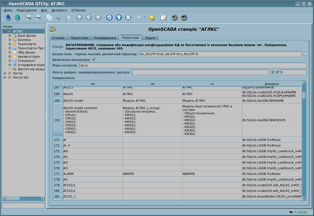

Рис. 4f. Вкладка "Переклади" кореневої сторінки конфігурації станції.

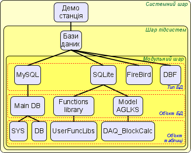

4.1 Підсистема "БД"
Підсистема є модульною та містить ієрархію об'єктів, зображену на рисунку 1.4. Для конфігурації підсистеми передбачено кореневу сторінку підсистеми "БД", що містить вкладку "Підсистема" та "Модулі". Вкладка "Підсистема" (Рис.4.1a) наразі містить лише конфігураційне поле встановлення часу життя відкритих таблиць, у секундах. Вкладка "Модулі" (Рис.4.1b) містить перелік модулів підсистеми "БД", що доступні на станції.
Для модифікації полів сторінок цієї підсистеми можуть бути потрібні права привілейованого користувача або включення вашого користувача до групи "БД".

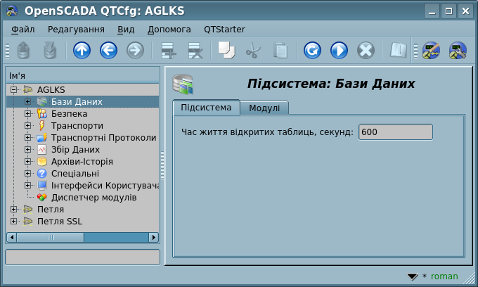

Рис. 4.1a. Вкладка "Підсистема" кореневої сторінки підсистеми "БД".
Рис. 4.1b. Вкладка "Модулі" кореневої сторінки підсистеми "БД".

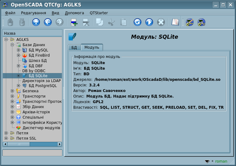

Кожний модуль підсистеми "БД" надає конфігураційну сторінку з вкладками "БД" та "Модуль". Вкладка "БД" (Рис.4.1c) містить перелік об'єктів БД, зареєстрованих у модулі та ознаку повного видалення БД при виконанні команди видалення. У контекстному меню переліку БД користувачу надається можливість додання, видалення та переходу до потрібної БД. У вкладці "Модуль" міститься інформація про модуль підсистеми "БД" у якості інформаційних полей кожного модуля (Рис.4.1d):
Модулі підсистеми "БД" містять також специфічне інформаційне поле "Властивості" з ключовими словами підтримуваних властивостей:
Для зберігання конфігурації OpenSCADA, модуль реалізації сховища має надавати щонайменш наступні властивості: GET, SEEK, SET, DEL. Та щоб бути багатомовним сховищем має також надавати властивість TR.
Рис. 4.1c. Вкладка "БД" модуля підсистеми "БД".
Рис. 4.1d. Вкладка "Модуль" модуля підсистеми "БД".

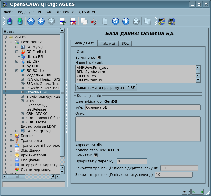

Кожний об'єкт БД містить власну сторінку конфігурації з вкладками "База даних", "Таблиці" та "SQL", у випадку підтримки SQL-запитів. Крім основних операцій можна виконувати копіювання вмісту БД стандартною функцією копіювання об'єктів у конфігураторі. Операція копіювання вмісту БД передбачає копіювання вихідної БД у БД призначення, при цьому вміст БД призначення не очищується перед операцією копіювання. Копіювання вмісту БД здійснюється при умові включення обох БД, інакше буде виконуватися просте копіювання об'єкту БД!
Вкладка "База даних" (Рис.4.1e) містить основні налаштування об'єкту БД, у складі:
Вкладка "Таблиці" (Рис.4.1f) містить перелік відкритих таблиць. При нормальній роботі програми ця вкладка порожня, оскільки після завершення роботи з таблицями програма їх закриває. Наявність відкритих таблиць говорить про те, що програма зараз з таблицями працює або таблиці відкриті користувачем для вивчення їх вмісту. У контекстному меню переліку відкритих таблиць можна відкрити таблицю для вивчення (команда "Додати"), закрити відкриту таблицю (команда "Видалити") та перейти до вивчення її вмісту.

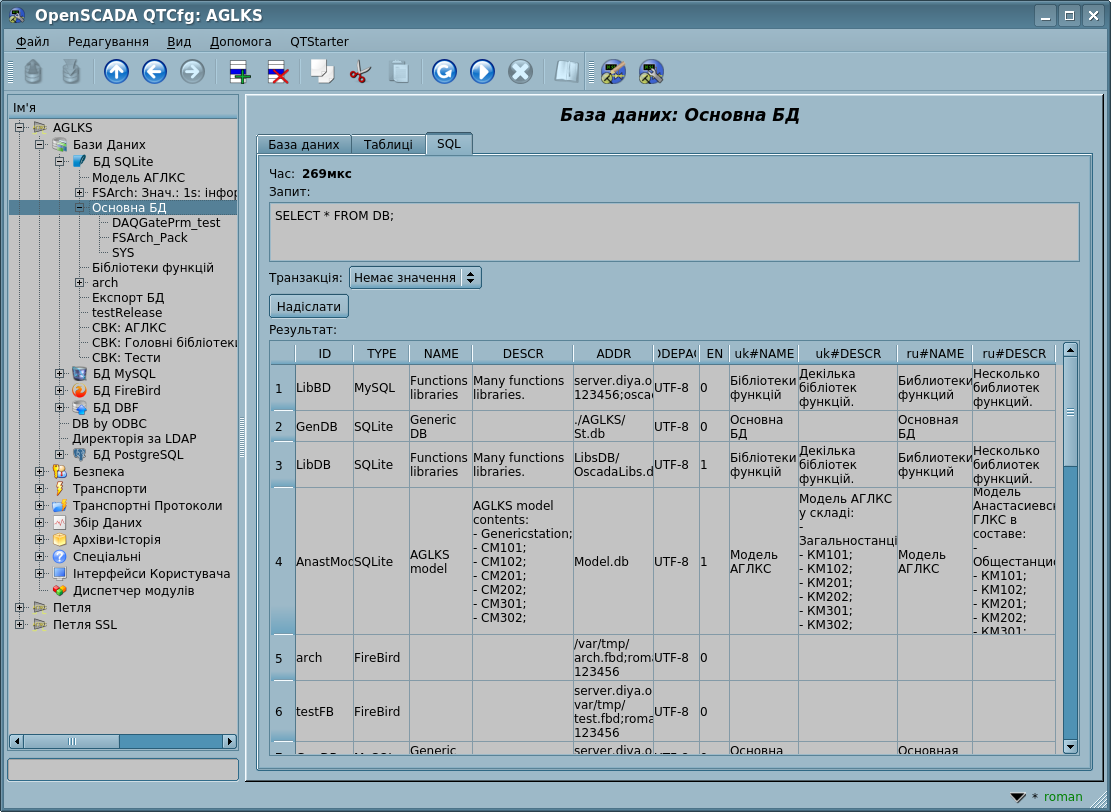

Вкладка "SQL" (Рис.4.1g) доступна тільки для баз даних, що підтримують SQL-запити, та містить поле вводу запиту, кнопку надсилання запиту та таблицю з результатом запиту. Для управління режимом транзакції запиту передбачено окреме конфігураційне поле.
Рис. 4.1e. Вкладка "База даних" об'єкту БД модуля підсистеми "БД".
Рис. 4.1f. Вкладка "Таблиці" об'єкту БД модуля підсистеми "БД".
Рис. 4.1g. Вкладка "SQL" об'єкту БД модуля підсистеми "БД".

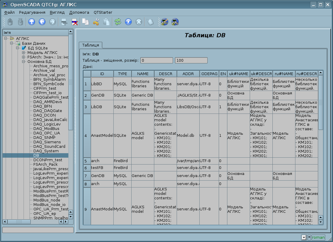

Сторінка вивчення вмісту таблиці містить тільки одну вкладку "Таблиця". Вкладка "Таблиця" (Рис.4.1h) містить поле назви таблиці та таблицю зі змістом. Таблицею вмісту надаються функції:
Рис. 4.1h. Вкладка "Таблиця" таблиці БД модуля підсистеми "БД".
4.2 Підсистема "Безпека"
Підсистема не є модульною. Для конфігурації підсистеми передбачено кореневу сторінку підсистеми "Безпека", яка містить вкладку "Користувачі та групи користувачів". Вкладка "Користувачі та групи користувачів" (Рис.4.2a) містить переліки користувачів та груп користувачів. Користувач у групі "Security" або з правами привілейованого користувача може додати, видалити користувача або групу користувачів. Всі інші користувачі можуть переходити до сторінок користувача або груп користувачів та змінювати низку персональних параметрів на власній сторінці користувача.
Рис. 4.2a. Вкладка "Користувачі та групи користувачів" кореневої сторінки підсистеми "Безпека".

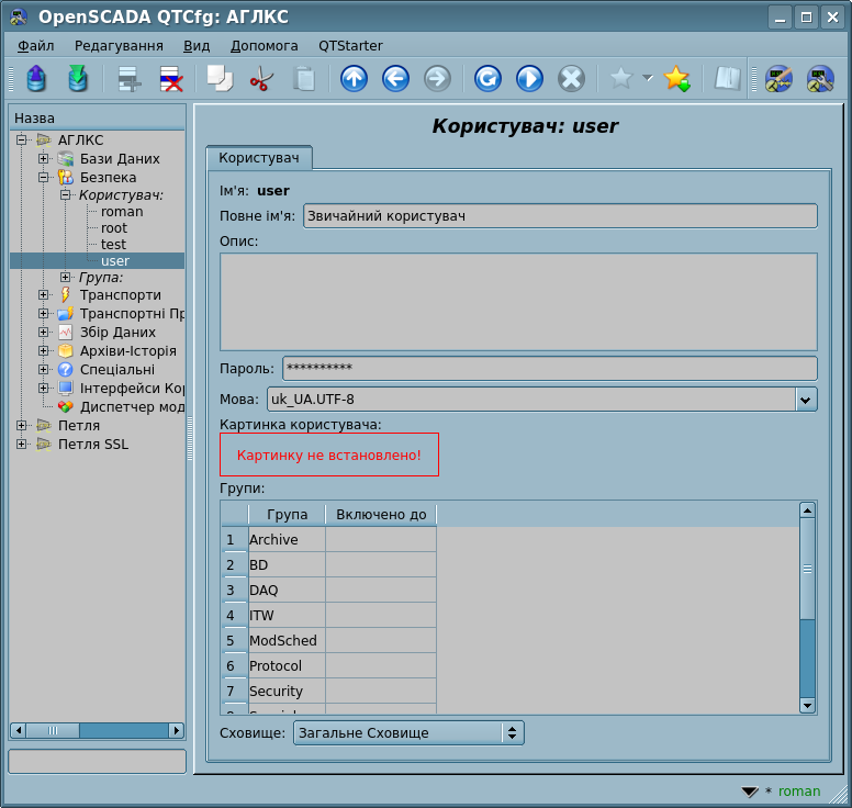

Для конфігурації користувача надається сторінка, що містить тільки вкладку "Користувач" (Рис.4.2b). Вкладка містить конфігураційні дані профілю користувач, які може змінювати сам користувач, користувач у групі "Security" або привілейований користувач:
Рис. 4.2b. Вкладка "Користувач" сторінки користувача підсистеми "Безпека".

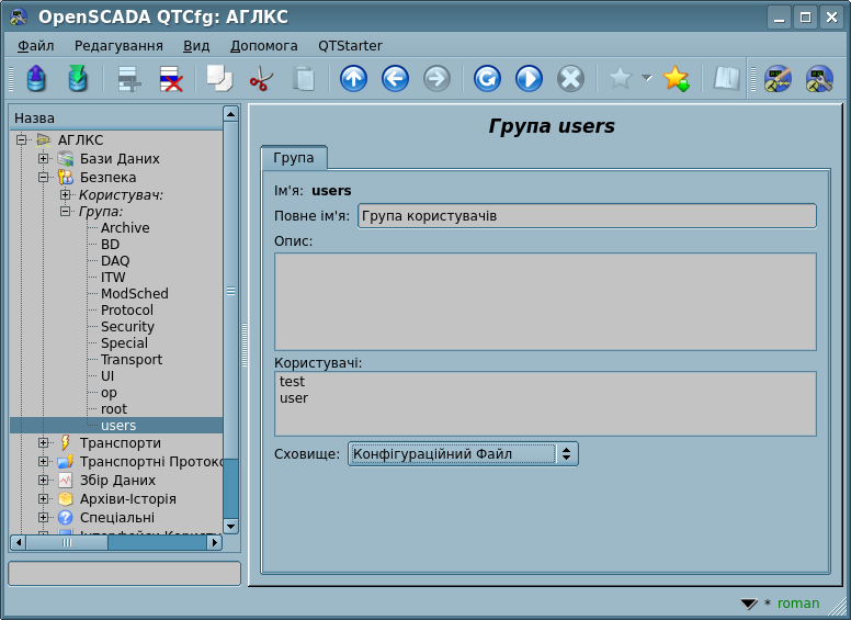

Для конфігурації групи користувачів надається сторінка, що містить тільки вкладку "Група" (Рис.4.2c). Вкладка містить конфігураційні дані профілю групи користувачів, які може змінити тільки привілейований користувач:
Рис. 4.2c. Вкладка "Група" сторінки групи користувачів підсистеми "Безпека".

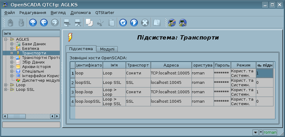

Вкладка "Підсистема" (Рис.4.3a) містить таблицю конфігурації зовнішніх, для цієї, OpenSCADA станцій. Зовнішні станції можуть бути системними, користувацькими або одночасно, що обирається у відповідному стовпчику. Системні зовнішні станції доступні тільки привілейованому користувачу та використовуються компонентами системного призначення, наприклад, механізмом горизонтального резервування та модулем DAQ.DAQGate. Користувацькі зовнішні станції прив'язано до користувача, який їх створював, тобто перелік користувацьких зовнішніх станцій індивідуальний для кожного користувача. Користувацькі зовнішні станції використовуються компонентами графічного інтерфейсу, наприклад: UI.QTCfg, UI.WebCfgD та UI.Vision. У таблиці зовнішніх станцій можливе додання та видалення записів про станції, а також їх модифікація. Кожний запис містить поля:
Вкладка "Модулі" (Рис.4.1b) містить перелік модулів підсистеми "Транспорти" та ідентична до всіх модульних підсистем.
Рис. 4.3a. Вкладка "Підсистема" кореневої сторінки підсистеми "Транспорти".

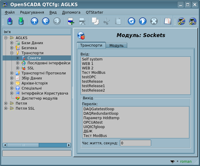

Кожний модуль підсистеми "Транспорти" надає конфігураційну сторінку з вкладками "Транспорти" та "Модуль".
Вкладка "Транспорти" (Рис.4.3b) містить перелік вхідних та вихідних транспортів, зареєстрованих модулем. У контекстному меню переліків транспортів користувачу надається можливість додання, видалення та переходу до потрібного транспорту. Вихідні транспорти також надають функцію часу життя, яка передбачає закриття транспортів за неактивністю. Встановіть це поле у 0 для вимкнення цієї функції!
У вкладці "Модуль" міститься інформація про модуль підсистеми "Транспорти" (Рис.4.1d), склад якої ідентичний до всіх модулів.
Рис. 4.3b. Вкладка "Транспорти" модуля підсистеми "Транспорти".

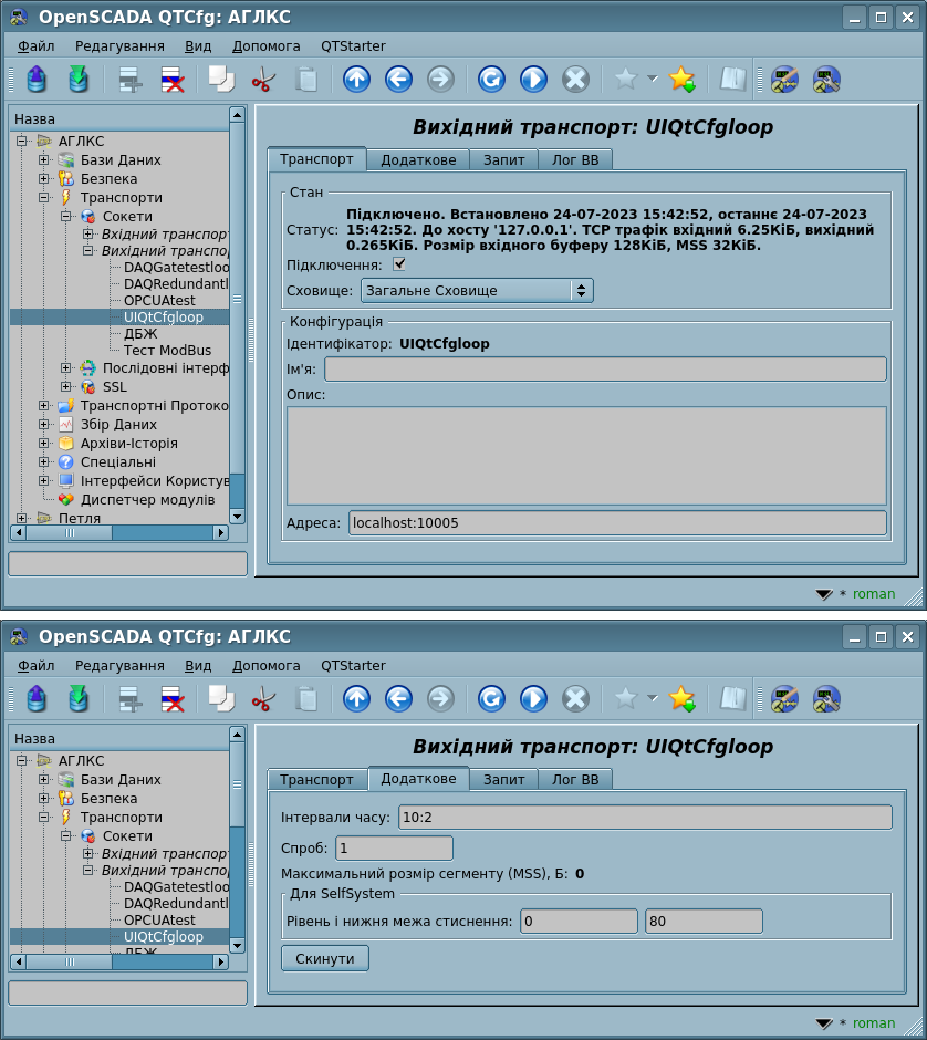

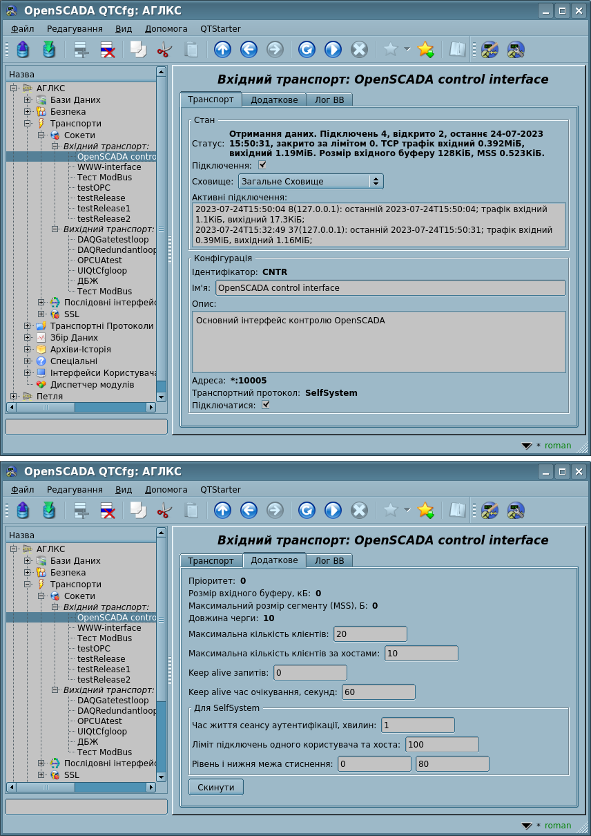

Кожний транспорт містить власні конфігураційні діалоги у вкладці "Транспорт" і "Додаткове". Вкладка "Транспорт" містить основні налаштування транспорту. Вхідний транспорт (Рис.4.3c) містить:
Рис. 4.3c. Вкладка "Транспорт" і "Додаткове" сторінки вхідного транспорту модуля підсистеми "Транспорти".
Вихідний транспорт (Рис.4.3d) містить:
Рис. 4.3d. Вкладка "Транспорт" і "Додаткове" сторінки вихідного транспорту модуля підсистеми "Транспорти".
Вкладка "Додаткове" обох вхідного і вихідного транспортів містить специфічні параметри типу транспорту та специфічні до протоколу користувацькі параметри. Також тут може бути скинуто усі додаткові параметри до типових значень та очищено специфічні до протоколу користувацькі параметри.

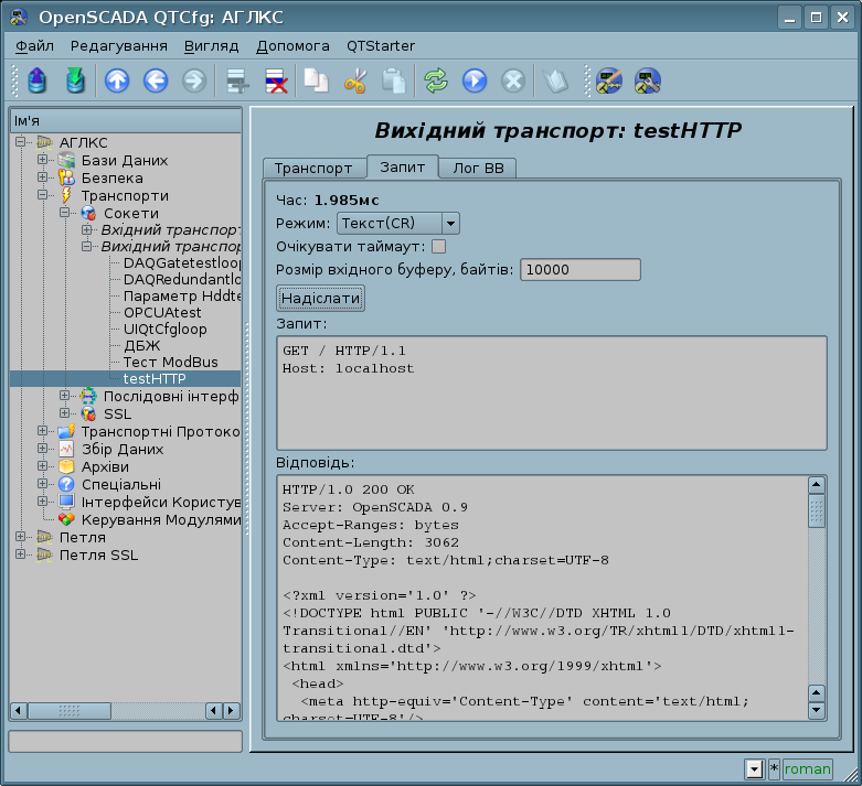

Вихідний транспорт додатково надає вкладку формування користувацького запиту через даний транспорт (Рис.4.3e). Вкладку призначено для налагодження зв'язку та протоколів обміну, та вона містить:
Рис. 4.3e. Вкладка "Запит" сторінки вихідного транспорту модуля підсистеми "Транспорти".

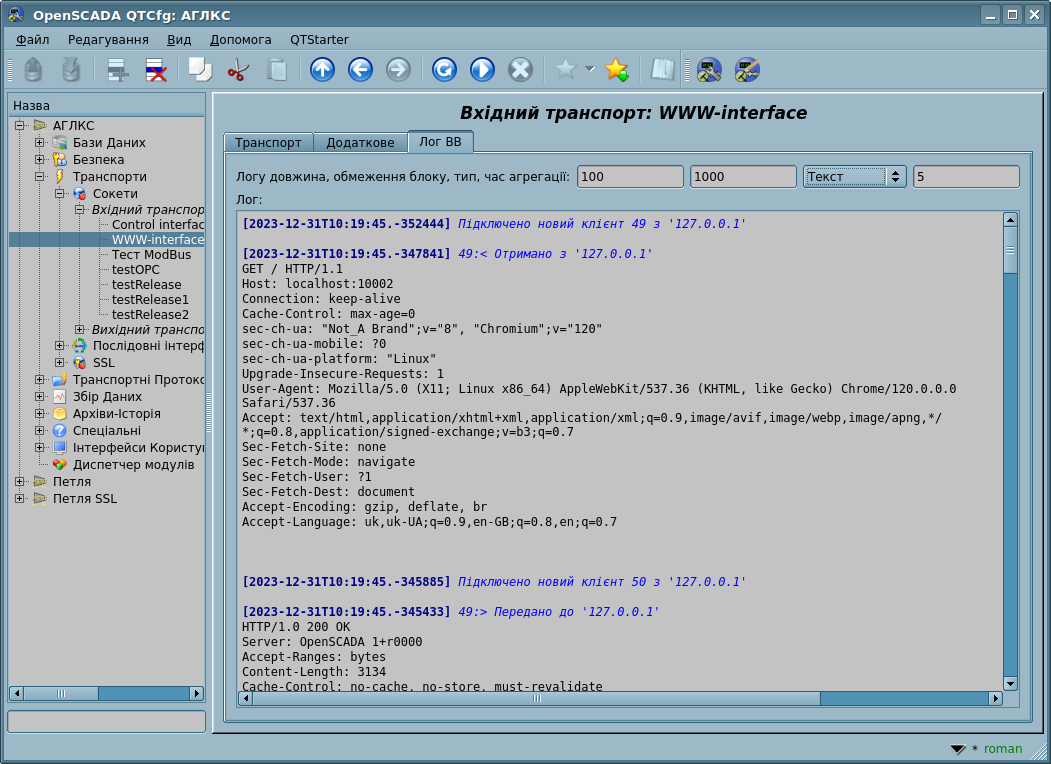

Вхідний та вихідний транспорти також містять вкладку "Лог ВВ" (Рис.4.3f). Вкладка надається для загального контролю, спостереження та вивчення трафіку через транспорти і включає поле логу щодо довжини, обмеження блоку, тип, час агрегації і сам текстовий простір. Для вимкнення логу можете поле довжини логу встановити у нуль (0) та -1 для запису до файлу.
Рис. 4.3f. Вкладка "Лог ВВ" сторінки вхідного транспорту модуля підсистеми "Транспорти".

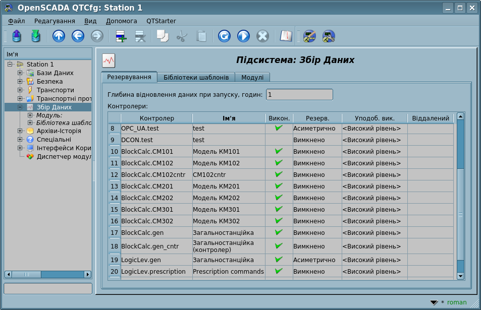

Вкладка "Резервування" (Рис.4.5a) доступна лише якщо у резерві вказано хоча-б одну станція (Рис.4c) та містить конфігурацію резервування джерел даних підсистеми "Збір даних", у складі налаштувань:
Рис. 4.5a. Вкладка "Резервування" підсистеми "Збір даних".

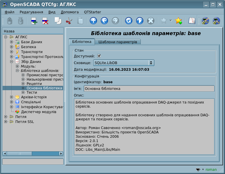

Вкладка "Бібліотеки шаблонів" (Рис.4.5b) містить перелік бібліотек шаблонів для параметрів цієї підсистеми. У контекстному меню переліку бібліотек шаблонів користувачу надається можливість додання, видалення та переходу до потрібної бібліотеки. Вкладка "Модулі" (Рис.4.1c) містить перелік модулів підсистеми "Транспорти" та ідентична для всіх модульних підсистем.
Рис. 4.5b. Вкладка "Бібліотеки шаблонів" підсистеми "Збір даних".
Кожна бібліотека шаблонів підсистеми "Збір даних" надає конфігураційну сторінку з вкладками "Бібліотека" та "Шаблони параметрів". Вкладка "Бібліотека" (Рис.4.5d) містить основні налаштування бібліотеки у складі:
  • Доступний — стан бібліотеки "Доступний".
  • Сховище — зберігання даних бібліотеки та її шаблонів, з відстеженням наявності даних у різних сховищах та наданням послідовного видалення дублікатів.
At.png Об'єкт все ще підтримує визначення надлишкової адреси сховку із таблицею до того часу як ви перейменуєте її у стандартну форму "tmplib_{ObjID}".
  • Дата модифікації — дата та час останньої модифікації об'єкту.
  • Ідентифікатор — інформація про ідентифікатор бібліотеки.
  • Ім'я — вказує ім'я бібліотеки.
  • Опис — короткий опис бібліотеки та її призначення.

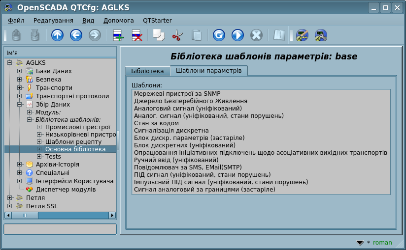

Вкладка "Шаблони параметрів" (Рис.4.5d) містить перелік шаблонів у бібліотеці. У контекстному меню переліку користувачу надається можливість додання, видалення та переходу до потрібного шаблону.
Рис. 4.5c. Основна вкладка конфігурації бібліотеки шаблонів підсистеми "Збір даних".
Рис. 4.5d. Вкладка переліку шаблонів у бібліотеці шаблонів підсистеми "Збір даних".
Кожний шаблон бібліотеки шаблонів надає конфігураційну сторінку з вкладками "Шаблон" та "ВВ". Вкладка "Шаблон" (Рис.4.5e) містить основні налаштування шаблону у складі:
Рис. 4.5e. Головна вкладка конфігурації шаблону параметрів підсистеми "Збір даних".

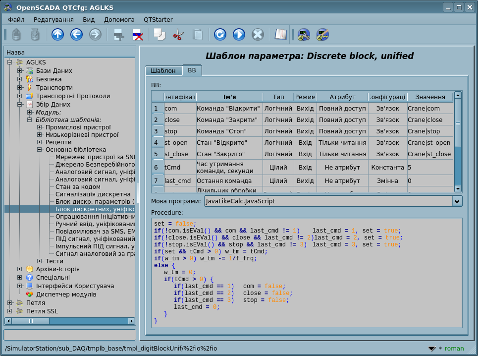

Вкладка "ВВ" (Рис.4.5f) містить конфігурацію атрибутів (Вхід-Вихід) шаблонів та текст програми шаблону на мові користувацького програмування OpenSCADA, наприклад, "JavaLikeCalc.JavaScript". Ознака "Перекладати програму" вказує на збереження та переклад текста програми для кожної мови (людської) окремо, що ускладнює утримання алгоритма однаковим для багатомовних конфігурацій. Цю ознаку загалом впроваджено для сумісності зі старими версіями OpenSCADA, не рекомендовано для встановлення та наразі практикується переклад конкретних текстових повідомлень у тексті програми, через функцію tr().
У таблиці атрибутів шаблону користувач може, за посередництвом контекстного меню: додати, вставити, видалити, пересунути нагору або донизу запис атрибуту, а також відредагувати поля атрибуту:
At.png Рядки ім'я після першого опрацьовуються як допомога.
З синтаксисом мови програми шаблону можна ознайомитися у документації модуля, що надає інтерпретатор обраної мови. Наприклад, типовою мовою користувацького програмування OpenSCADA є JavaLikeCalc.JavaScript.
Рис. 4.5f. Вкладка конфігурації атрибутів та програми шаблону підсистеми "Збір даних".

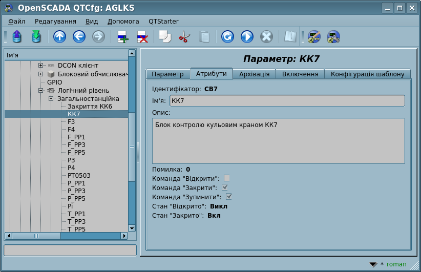

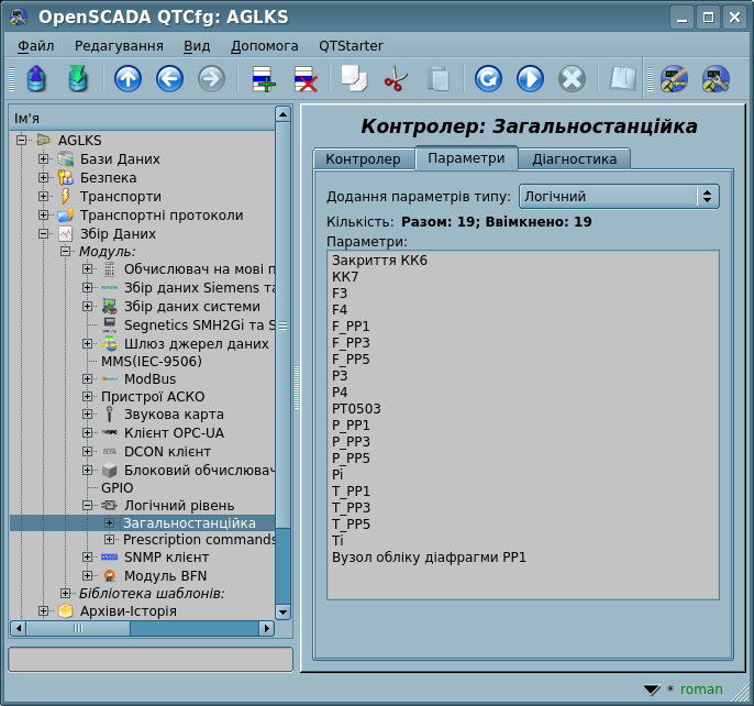

Кожний об'єкт контролеру містить власну сторінку конфігурації з вкладками "Контролер", "Параметри" та "Діагностика".

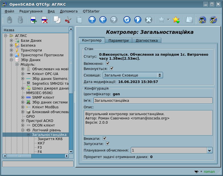

Вкладка "Контролер" (Рис.4.5h) містить основні налаштування. Склад цих налаштувань може дещо відрізнятися від одного модуля цієї підсистеми до іншого, про що можна дізнатися у власній документації модулів. У якості прикладу розглянемо налаштування об'єкту контролеру модуля контролера логічного рівня DAQ.LogicLev:
  • Статус — вказує на статус об'єкту контролера та самого контролеру. У нашому випадку контролер виконується, поточний час виконання складає 1.6 мілісекунди та максимальний 2.2 мілісекунди.
  • Ввімкнено — стан об'єкту контролера "Ввімкнено". Ввімкнений об'єкт контролеру надає можливість створення параметрів та їх конфігурації.
  • Виконується — стан об'єкту контролера "Виконується". Об'єкт контролеру що виконується здійснює фізичний збір даних та/або включає механізми доступу до цих даних.
At.png Деякі типи джерел даних надають можливість виконання певної частини функції переходу до стану Ввімкнено — гаряче оновлення конфігураційних даних при ручному запуску та що ви можете бачити у вигулькній підказці до цього поля.
  • Сховище — зберігання даних об'єкту контролера та його параметрів, з відстеженням наявності даних у різних сховищах та наданням послідовного видалення дублікатів. Параметри різних типів зберігаються у різних таблицях із власною структурою і уніфікованою назвою "{ModId}{TypeId}_{CntrId}", яка може бути специфічною для деяких модулів.
  • Ідентифікатор — інформація про ідентифікатор об'єкту контролера.
  • Ім'я — вказує ім'я контролеру.
  • Опис — короткий опис контролеру та його призначення.
  • Вмикати — вказує на стан "Ввімкнено" у який переводити об'єкт контролеру при запуску програми.
  • Запускати — вказує на стан "Виконується" у який переводити об'єкт контролеру при запуску програми.
  • Планування обчислення — визначає періодичний або за розкладом характер обчислення. У нашому прикладі це періодичне секундне обчислення шаблону.
  • Рівень пріоритету задачі отримання даних — встановлює пріоритет задачі збору даних цього контролеру. Використовується при плануванні задач операційною системою. У випадку наявності доступу це поле включає планування задачі контролеру у режимі реального часу та за визначеним пріоритетом інакше модифікує параметр "nice" задачі.
Рис. 4.5h. Головна вкладка конфігурації об'єкту контролеру підсистеми "Збір даних".
Вкладка "Параметри" (Рис.4.5i) містить перелік параметрів у об'єкті контролеру, надає вибір типу створюваних по замовченню параметрів, а також інформацію про загальну кількість та кількість включених параметрів. У контекстному меню переліку параметрів користувачу надається можливість додання, видалення та переходу до потрібного параметру.
Рис. 4.5i. Вкладка "Параметри" сторінки конфігурації об'єкту контролера підсистеми "Збір даних".

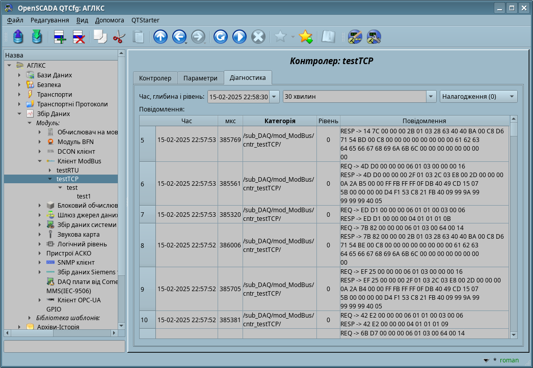

Вкладка "Діагностика" (Рис.4.5j) містить форму діагностичних повідомлень джерела даних. Оскільки багато джерел даних представляють собою зовнішні пристрої з доступом до даних за посередництвом мережевого обміну або системної шини то можливі різні позаштатні ситуації при доступі до даних. Вивід всіх їх у поле "Статус" об'єкту контролера неможливий оскільки він відображає лише поточний стан доступу до даних. За допомогою діагностики можна прослідкувати всі нештатні ситуації у вигляді повідомлень, сформованих даним об'єктом контролеру за визначений проміжок часу та з обраним рівнем повідомлення. Крім безпосередньо робочої діагностичної інформації низка модулів джерел даних можуть надавати тут різні налагоджувальні дампи обміну, на рівні повідомлень "Налагодження (0)".
Рис. 4.5j. Вкладка "Діагностика" сторінки конфігурації об'єкту контролера підсистеми "Збір даних".

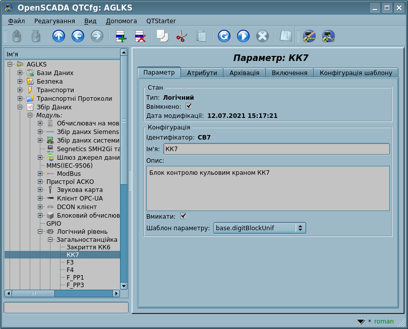

Вкладка "Параметр" (Рис.4.5k) містить основні налаштування у складі:
Рис. 4.5k. Головна вкладка конфігурації параметру об'єкта контролера підсистеми "Збір даних".
Вкладка "Атрибути" (Рис.4.5l) містить атрибути параметру та їх значення згідно до конфігурації використаного шаблона та обчислення його програми.
Рис. 4.5l. Вкладка "Атрибути" параметру об'єкта контролера підсистеми "Збір даних".
Вкладка "Архівація" (Рис.4.5m) містить таблицю з атрибутами параметру у рядках та архіваторами у стовпчиках. Користувач має можливість встановити архівацію потрібного атрибуту потрібним архіватором просто змінивши клітинку на перетині.
Рис. 4.5m. Вкладка "Архівація" параметру об'єкта контролера підсистеми "Збір даних".

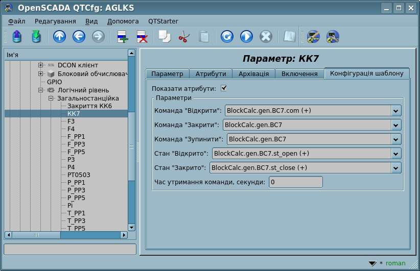

Вкладка "Конфігурація шаблону" не є типовою, а присутня тільки у параметрах модулів підсистеми "Збір даних", які реалізують механізми роботи за шаблоном у контексті джерела даних ними обслуговуваного для логічного типу. До даного огляду цю вкладку включено для забезпечення логічної завершеності огляду конфігурації шаблонів параметрів підсистеми "Збір даних" як фінальний етап використання. Ця вкладка (Рис.4.5o) містить конфігураційні поля відповідно до шаблону. У прикладі це груповий зв'язок на зовнішній параметр. Цей зв'язок можна встановити просто вказавши шлях до параметру, якщо ознака "Показати атрибути" не установлена, або ж встановити адреси окремих атрибутів, якщо ознаку встановлено. Ознака "(+)" у кінці адреси сигналізує про вдале зв'язування та присутність цільового об'єкту.
Рис. 4.5o. Вкладка "Конфігурація шаблону" параметру об'єкта контролера підсистеми "Збір даних".

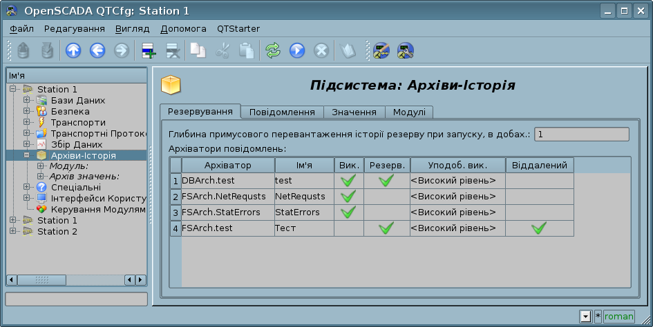

Вкладка "Резервування" (Рис.4.6a) доступна тільки якщо у резерві вказано хоча-б одну станцію (Рис.4c) та містить конфігурацію резервування архіваторів повідомлень підсистеми "Архіви-Історія", у складі налаштувань:
Рис. 4.6a. Вкладка "Резервування" підсистеми "Архіви-Історія".
Вкладка "Повідомлення" (Рис.4.6b) містить конфігурацію архіву повідомлень та форму запиту повідомлень з нього.
Конфігурацію архіву повідомлень представлено полями:
Форма запиту повідомлень містить конфігураційні поля запиту та таблицю результату. Конфігураційні поля запиту:
Таблиця результату містить рядки повідомлень у стовпчиках:
Для повідомлень порушень, після таблиці з'являється кнопка очищення цієї таблиці щодо видимих порушень, що корисно для сервісних функцій. Таблиця також доповнюється командою "Видалити" для видалення окремих порушень.
Рис. 4.6b. Вкладка "Повідомлення" підсистеми "Архіви-Історія".
Вкладка "Значення" (Рис.4.6c) містить загальну конфігурацію архівування значень та перелік архівів значень. У контекстному меню переліку значень користувачу надається можливість додання, видалення та переходу до потрібного архіву. Загальну конфігурацію архівування представлено полями:
Рис. 4.6c. Вкладка "Значення" підсистеми "Архіви-Історія".

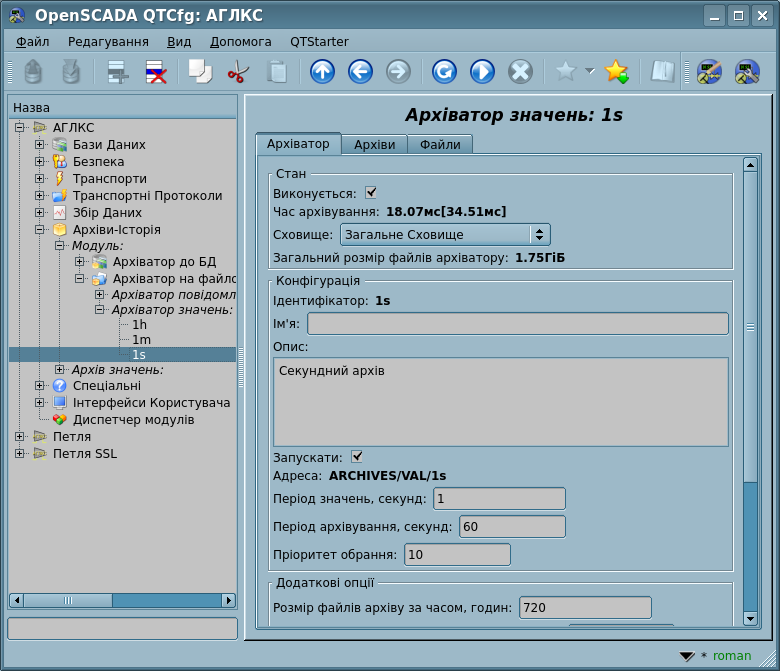

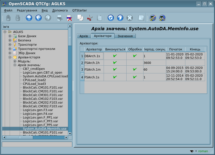

Вкладка "Архіватори" (Рис.4.6e) містить таблицю з конфігурацією процесу обробки даного архіву доступними архіваторами. У рядках розташовано доступні архіватори, а у стовпчиках параметри:
Рис. 4.6e. Вкладка "Архіватори" архіву значень підсистеми "Архіви-Історія".

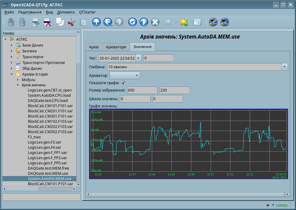

Вкладка "Значення" (Рис.4.6f) містить запит значень у архіві та результат у вигляді таблиці значень або зображення тренду. Запит значень місить поля:
Рис. 4.6f. Вкладка "Значення" архіву значень підсистеми "Архіви-Історія".

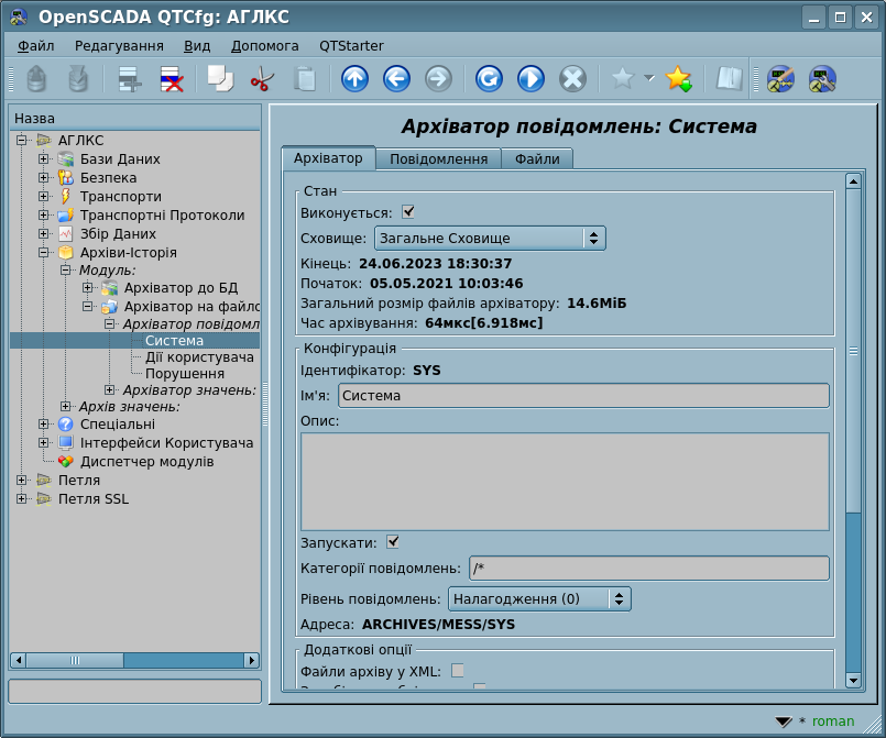

Архіватори повідомлень містять власну сторінку конфігурації з вкладками "Архіватор" та "Повідомлення".
Вкладка "Архіватор" (Рис.4.6h) містить основні налаштування. Склад цих налаштувань може дещо відрізнятися від модуля до модуля цієї підсистеми про що можна дізнатися у власній документації модулів. У якості прикладу розглянемо налаштування архіватору повідомлень у модулі архівування на файлову систему Arch.FSArch:
Рис. 4.6h. Головна вкладка конфігурації архіватору повідомлень підсистеми "Архіви-Історія".

Архіватори значень містять власну сторінку конфігурації з вкладками "Архіватор" та "Архіви".
Вкладка "Архіватор" (Рис.4.6j) містить основні налаштування. Склад цих налаштувань може дещо відрізнятися від модуля до модуля цієї підсистеми про що можна дізнатися у власній документації модулів. У якості прикладу розглянемо налаштування архіватору значень у модулі архівування на файлову систему Arch.FSArch:
Рис. 4.6j. Головна вкладка конфігурації архіватору значень підсистеми "Архіви-Історія".
Вкладка "Архіви" (Рис.4.6k) містить таблицю з інформацією про архіви, що обробляються архіватором. Таблиця у рядках містить архіви, а у стовпчиках інформацію:
У випадку з модулем Arch.FSArch у цій вкладці ще міститься форма експорту даних архіватору.
Рис. 4.6k. Вкладка "Архіви" архіватору значень підсистеми "Архіви-Історія".
4.7 Підсистема "Користувацькі інтерфейси"
Підсистема є модульною. Для конфігурації підсистеми передбачено кореневу сторінку підсистеми "Користувацькі інтерфейси", яка містить вкладку "Підсистема" та вкладку "Модулі". Вкладка "Підсистема" (Рис.4.7a) наразі містить лише конфігураційне поле встановлення шрифту підсвітлення синтаксису коду. Вкладка "Модулі" (Рис.4.1b) містить перелік модулів підсистеми "Спеціальні" та ідентична для всіх модульних підсистем.
Fig. 4.7a. Вкладка "Підсистема" кореневої сторінки "Користувацькі інтерфейси".
Кожний модуль підсистеми "Користувацькі інтерфейси" надає конфігураційну сторінку з вкладками "Користувацький інтерфейс" та "Модуль". Вкладка "Користувацький інтерфейс" (Рис.4.7b) надає параметр для контролю за станом "Виконується" модуля, а також розділи конфігурації, спеціалізовані для модулів цієї підсистеми. У вкладці "Модуль" міститься інформація про модуль підсистеми "Користувацькі інтерфейси" (Рис.4.1d), склад якої ідентичний для всіх модулів.
Рис. 4.7b. Вкладка "Користувацький інтерфейс" модуля підсистеми "Користувацькі інтерфейси".
У зв'язку з тим, що більшість модулів цієї підсистеми є графічними інтерфейсами то вони самі можуть надавати розвинутий інтерфейс налаштування, як то модуль UI.Vision, а інформацію про специфіку їх конфігурації можна знайти у власній документації цих модулів.

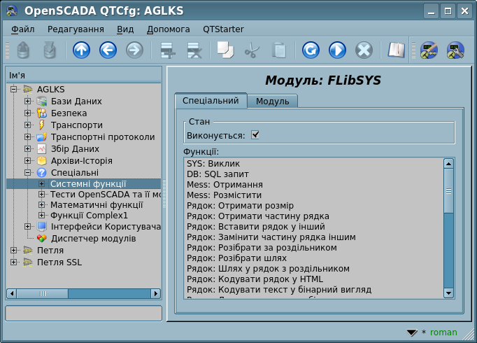

Кожний модуль підсистеми "Спеціальні" надає конфігураційну сторінку з вкладками "Спеціальний" та "Модуль". Вкладка "Спеціальний" (Рис.4.8) надає параметр для контролю за станом "Виконується" модуля, а також розділи конфігурації, спеціалізовані для модулів цієї підсистеми. У вкладці "Модуль" міститься інформація про модуль підсистеми "Спеціальні" (Рис.4.1d), склад якої ідентичний для всіх модулів.
Рис. 4.8. Вкладка "Спеціальний" модуля підсистеми "Спеціальні".
4.9 Підсистема "Диспетчер модулів"
Підсистема не є модульною. Для конфігурації підсистеми "Диспетчер модулів" передбачено сторінку підсистеми, що містить вкладку "Підсистема". Вкладка "Підсистема" (Рис.4.9) містить основні налаштування підсистеми у складі:
Рис. 4.9. Головна вкладка конфігурації підсистеми "Диспетчер модулів".

Детально розглянемо структуру конфігураційного файлу. Один конфігураційний файл може містити конфігурацію декількох станцій у секціях <station id="SimulatorStation"/>. Атрибутом "id" вказується ідентифікатор станції — клас станції. Використання тієї або іншої секції станції вказується параметром командного рядку --station=SimulatorStation, при виклику. Секція станції безпосередньо містить параметри станції та секції підсистем. Параметри конфігурації секції записуються у вигляді <prm id="StName">AGLKS</prm>, де атрибутом "id" вказується ідентифікатор параметру, а у тілі тегу "prm" вказується значення параметру "AGLKS". Перелік доступних параметрів та їх опис для станції та всіх інших секцій можна отримати у консолі, за посередництвом виклику OpenSCADA з параметром --help.
Секції підсистем <node id="sub_DAQ" /> містять: параметри підсистеми, секції модулів та секції таблиць відображення даних баз даних у конфігураційному файлі. Секції модулів <node id="mod_DiamondBoards" /> містять індивідуальні параметри модулів та секції таблиць відображення даних баз даних у конфігураційному файлі.
Типові значення опцій командного рядка і загальні параметри ви можете передати через змінні оточення у формі "OSCADA_{OPT}={VAL}" після увімкнення змінною оточенняOSCADA_CMD_EN, на кшталт — OSCADA_CMD_EN=1 OSCADA_log=0 OSCADA_limObjDscr_SZ=1000 OSCADA_sub_UI_mod_QTStarter_Style=Fusion ./openscada_AGLKS. Тобто ви можете приготувати індивідуальне типове середовище виконання OpenSCADA для вашої системи загалом у файлі теки /etc/profile.d/ або для конкретного користувача у файлі {USER-HOME}/.profile.
Секції таблиць відображення даних баз даних призначено для розташування у конфігураційному файлі записів таблиць БД для компонентів OpenSCADA. Розглянемо таблицю вхідних транспортів "Transport_in" підсистеми "Транспорти" <node id="sub_Transport"> з наведеного вище прикладу конфігураційного. Таблиця містить три записи з полями: ID, MODULE, NAME, DESCRIPT, ADDR, PROT, START. Після завантаження з такою секцією та взагалі без БД у підсистемі "Транспорти" модуля "Sockets" з'являться три вхідних транспорти. Формати структур таблиць основних компонентів включено до демонстраційних конфігураційних файлів — моделі технологічних процесів. За деталями структур таблиць БД звертайтеся до документації відповідних модулів або просто збережіть потрібний об'єкт до конфігураційного файлу.
Результат виконання команди openscada_AGLKS --help ...
********** OpenSCADA v0.9+r2535 (Linux-4.9.0-0.bpo.5-amd64). *********
======================== Основні опції ====================================
-h, --help              Цей текст допомоги за опціями командного рядку та параметрами конфігураційного файлу програми.
    --projName=<ім'я>   Ім'я проєкту OpenSCADA для перемикання.
                        Для такої операції також використовується змінна оточення "OSCADA_ProjName" та ім'я бінарної програми "openscada_{ProjName}".
    --projUserDir={тека} Тека користувацьких проєктів OpenSCADA (доступна для запису), по замовченню "~/.openscada".
    --projLock={per}    Використовувати блокування проєктів створенням файлу "lock" у теці проєкту та його оновлення з періодом <per>,
                        по замовченню включено та період оновлення <per> складає 60 секунд. Для вимкнення встановити період оновлення <per> у нуль.
    --lang=<LANG>       Мова станції, у вигляді "uk_UA.UTF-8".
    --config=<файл>     Конфігураційний файл станції.
    --station=<ід>      Ідентифікатор станції.
    --statName=<ім'я>   Ім'я станції.
    --modDir=<path>     Теки модулів, поділені ';', та можуть містити у кінці шаблон файлів.
    --messLev=<рівень>  Рівень оброблюваних повідомлень (0-7).
    --log=<напрямок>    Спрямування повідомлень до, за бітовим полем:
                          0x1 - системний логер (syslogd);
                          0x2 - стандартний вихід (stdout);
                          0x4 - стандартний вихід помилок (stderr);
                          0x8 - архів повідомлень.
    --consoleCharSet={CharSet} Примусово встановити кодовий набір символів консолі у <CharSet>, по замовченню він системний.
    --demon, --daemon   Запуск у режимі демона.
    --pidFile=<file>    файл для розташування ID процесу програми тут.
    --noCoreDump        Запобігати створенню передсмертних дампів - не знімати це обмеження.
    --permCrtFiles={права} Права створюваних OpenSCADA файлів, по замовченню це 0755 (RWXRW_RW_).
------ Параметри станції 'AGLKS(SimulatorStation)' у конфігураційному файлі --------
StName     <ім'я>       Ім'я станції.
WorkDB     <Тип.Ім'я>   Робоча БД (ім'я та тип).
WorkDir    <шлях>       Робоча тека.
ModDir     <path>       Теки модулів, поділені ';', та можуть містити у кінці шаблон файлів.
IcoDir     <path>       Тека іконок.
DocDir     <path>       Тека документів.
MessLev    <рівень>     Рівень оброблюваних повідомлень (0-7).
SelDebCats <перелік>    Перелік категорій налагодження, поділено ';'.
LogTarget  <напрямок>   Спрямування повідомлень до, за бітовим полем:
Lang       <мова>       Мова-локаль станції, у вигляді "uk_UA.UTF-8".
LangBase   <мова>       Базова мова та перелік всіх локалей (на кшталт "uk_UA.UTF-8") проєкту (опціонально) поділених ';', для багатомовного режиму.
Lang2CodeBase <мова>    Базова мова для перекладу текстових змінних, два символи.
MainCPUs   <перелік>    Основний перелік використаних процесорів, поділено ':'.
TaskInvPhs <n>          Кількість фаз виклику задач, 1 для вимкнення фазування.
ClockRT    <0|1>        Встановити використання джерела годиннику у REALTIME (інакше MONOTONIC), дещо проблематичне при модифікації системного годинника.
SaveAtExit <0|1>        Зберігати програму при виході.
SavePeriod <секунд>     Період збереження програми, 0 для вимкнення.
ModifCalc  <0|1>        Встановлювати модифікацію для обчислювальних об'єктів.
RdStLevel  <рів>        Рівень резервування поточної станції.
RdTaskPer  <секунд>     Період виклику задачі обслуговування резервування.
RdRestConnTm <секунд>   Час відновлення з'єднання з "мертвою" резервною станцією.

==================== Опції підсистеми "Збір даних" ======================
---------- Параметри секції '/sub_DAQ/' конфігураційного файлу ----------
RdRestDtTm <год>        Глибина часу відновлення даних архіву з резервної станції, під час включення, у годинах.
====================== Опції підсистеми "Архіви-Історія" ========================
---------- Параметри секції '/sub_Archive/' конфігураційного файлу ----------
MessBufSize   <од.>     Розмір буферу повідомлень.
MessPeriod    <секунд>  Період архівування повідомлень.
ClrAlrmDays   <діб>     Діб автоматичного очищення порушень.
ValPeriod     <мсекунд> Період активного архівування значень.
ValPriority   <рівень>  Рівень пріоритету задачі активного архівування значень.
RdRestDtOverTm <днів>   Глибина примусового перевантаження історії резерву при запуску, у днях.
======================= Опції модуля <Archive:FSArch> =============================
    --noArchLimit       Вимкнути обмеження на кількість файлів.
                        Використовуйте для режиму перегляду архівів, не для роботи.

================= Опції підсистеми "Інтерфейси користувачів" ============
---------- Параметри секції '/sub_UI/' конфігураційного файлу ----------
FontSnthHglCode <шрифт>  Шрифт використаний у підсвітлені синтаксису коду, по замовченню "monospace".

================ Опції підсистеми "Планувальник модулів" ==================
    --modPath=<шлях>    Теки модулів, поділені ';', та можуть містити у кінці шаблон файлів.
---------- Параметри секції '/sub_ModSched/' конфігураційного файлу ----------
ModPath    <шлях>       Теки модулів, поділені ';', та можуть містити у кінці шаблон файлів.
                        Це синонім параметру рівня станції "ModDir".
ModAllow   <перелік>    Перелік поділюваних бібліотек дозволених для автоматичного завантаження, підключення та виконання (bd_DBF.so;daq_JavaLikeCalc.so).
                        Використовувати значення '*' для дозволу всіх модулів.
ModDeny    <перелік>    Перелік поділюваних бібліотек заборонених для автоматичного завантаження, підключення та виконання (bd_DBF.so;daq_JavaLikeCalc.so).
ChkPer     <секунд>     Період пошуку нових поділюваних бібліотек(модулів), 0 - для вимкнення.

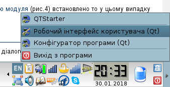

OpenSCADA від початку є програмою яка може бути запущена з консолі або терміналі, набравши openscada. У такий спосіб програма запуститься з повідомленнями її дій у цю консоль та блокуванням консолі на очікуванні дій користувача, що є типовим режимом запуску у консолі-терміналі та може використовуватися для оперативного налагодження і контролю результату дій і помилок. Окрім типового режиму передбачено також ще три режими, які визначаються передачею параметрів до команди запуску:
  1. Режим отримання допомоги за параметрами командного рядку — openscada --help.
  2. Режим демону — openscada --demon, фонового або сервісного виконання. Передбачає від'єднання від консолі запуску та фонове виконання, тобто візуально програма наче одразу завершується, консоль звільняється та блокуються всі модулі локального графічного інтерфейсу на кшталт Qt. Використовується для запуску та виконання програми у режимі обслуговування сервісів на кшталт: серверу SCADA, середовища виконання ПЛК, серверу візуалізації, серверу WEB-інтерфейсів. Зазвичай ця команда поміщається до файлів опису-формування сервісу операційної системи та декілька готових наразі постачаються разом з OpenSCADA.
  3. Режим налагодження сервісу-демону — openscada --noX11, по суті є звичайним режимом з повідомленнями про дії у консолі, але із запобіганням запуску модулів локального графічного інтерфейсу, що неможливо у чистій консолі та недоступним X-сервером.
OpenSCADA є модульною та має модулі локальних графічних інтерфейсів, а відтак може запускатися у графічному інтерфейсі, що відбувається одночасно при типовому запуску з консолі та за наявності доступного X-серверу. Для запуску виключно у та з графічного інтерфейсу команда типового запуску може та використовується: у конфігурації іконок-ярликів, запуску програм (також автоматичного) з оточення графічного середовища — робочого столу (DE). Сам модуль запуску локального графічного оточення може передбачати декілька режимів про що можна дізнатися з документації на цей модуль, яким наразі є UI.QTStarter та який передбачає режими:
Рис.5a. Діалогове вікно пускачу модуля QTStarter.
Рис.5b. Проєкт "АГЛКС", запущений або згорнутий до системного лотка.
Рис.5c. Діалогове вікно пускачу модуля QTStarter у режимі ініціюючого запуску — обрання проєкту.

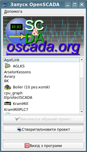

  4. вибором наявного проєкту з переліку локального графічного інтерфейсу UI.QTStarter, який надається за простим викликом первинного бінарного файлу openscada — ініціюючий режим (Рис.5c), та якщо не вказано графічних модулів Qt автоматичного запуску — режим виконання проєкту OpenSCADA (Рис.5a).
Створити новий проєкт можна з локального графічного інтерфейсу UI.QTStarter (Рис.5c) та через сценарій командного рядку менеджеру проєктів openscada-proj, який власне і викликається з локального графічного інтерфейсу.
Результат виконання команди openscada-proj ...
