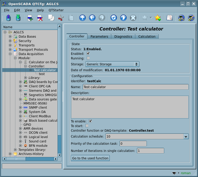

Рис.1. Вид редактирования функций в конфигураторе OpenSCADA.

2 Объект контроллера и его конфигурация
Объект контроллера этого модуля, для обеспечения непосредственных вычислений, связывается с функциями из библиотек, построенных с его помощью, или с шаблоном сбора данных. В случае с шаблоном сбора данных, добавляется возможность внешнего связывания, с другими параметрами и атрибутами подсистемы "Сбор данных". Для предоставления вычисленных данных в OpenSCADA, в объекте контроллера могут создаваться параметры. Пример вкладки конфигурации объекта контроллера данного типа изображен на рисунке 2.
Рис.2. Вкладка конфигурации объекта контроллера.
From this tab you can set:

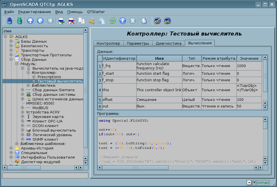

Вкладка "Вычисления" объекта контроллера (Рис. 3) содержит параметры и текст программы, непосредственно выполняемой контроллером. Модулем предусмотрена обработка ряда специальных параметров, доступных в программе контроллера:
Рис.3. Вкладка "Вычисления" объекта контроллера.

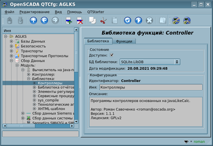

4 Библиотеки функций модуля
Модуль предоставляет механизм для создания библиотек пользовательских функций на Java-подобном языке. Пример вкладки конфигурации библиотеки изображен на рисунке 4. Вкладка содержит базовые поля: доступность, адрес таблицы БД библиотеки (с отслеживанием наличия данных в различных хранилищах и предоставлением последовательного удаления дубликатов), дата и время модификации, идентификатор, имя и описание.
At.png Объект всё ещё поддерживает определение избыточного адреса хранилища с таблицей, до того момента как вы переименуете её в стандартную форму "flb_{ObjID}".
Рис.4. Вкладка конфигурации библиотеки.

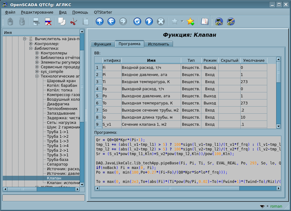

5 Пользовательские функции модуля
Функция, также как и библиотека, содержит базовую вкладку конфигурации, вкладку формирования программы и параметров функции (Рис.1), а также вкладку исполнения созданной функции.
