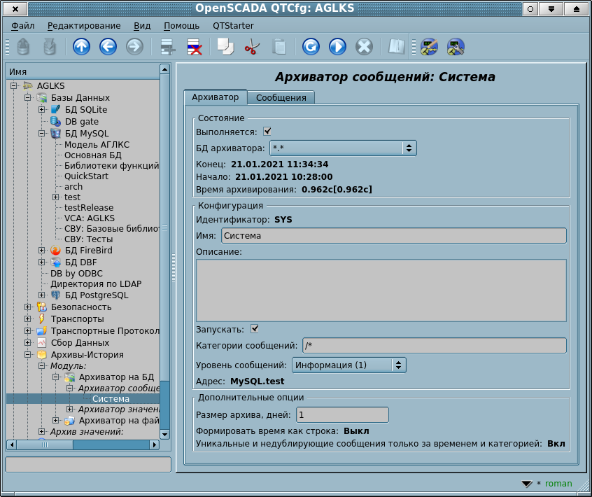

Архиватор сообщений этого модуля хранит данные в таблице БД, которая называется "DBAMsg_{ArchID}", где:
Модулем предоставляются дополнительные параметры настройки процесса архивирования, рисунок 1.
Рис.1. Дополнительные параметры настройки процесса архивирования сообщений.
В число дополнительных параметров входят:
Таблица БД архиватора сообщений имеет структуру {MIN, TM, TMU, CATEG, MESS, LEV}, где:

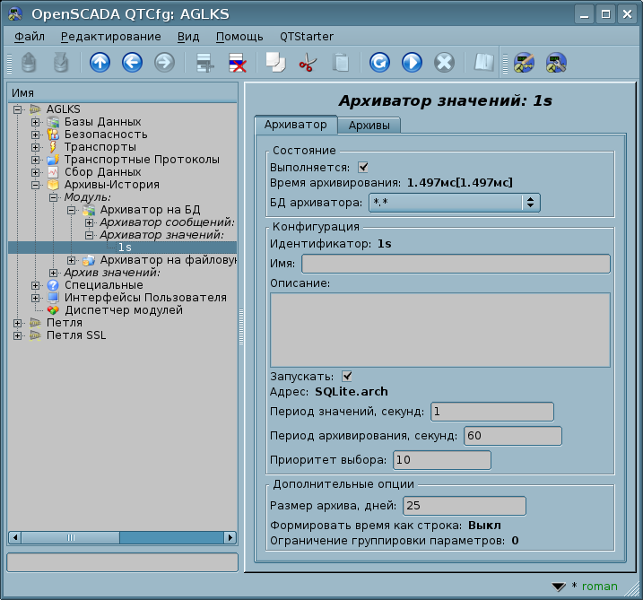

Архиватор значений этого модуля хранит данные в таблице БД, которая называется "DBAVl_{ArchivatorID}_{ArchiveID}", для одиночного режима, и "DBAVl_{ArchivatorID}_<GRP>{N}", для группового режима, где:
Модулем предоставляются дополнительные параметры настройки процесса архивирования, рисунок 3.
Рис.3. Дополнительные параметры настройки процесса архивирования значений.
Таблица БД архиватора значений имеет структуру {MARK, TM, VAL}, для одиночного режима, и {MARK, TM, {PRM1}, {PRM2}, {PRMN}}, для группового, где:
