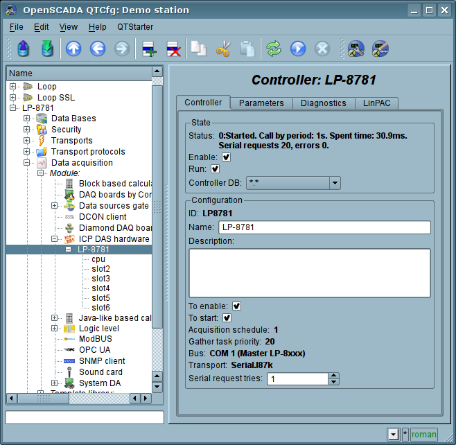

1 Контроллер данных
Для добавления источника данных "ICP DAS" создаётся и конфигурируется контроллер в системе OpenSCADA. Пример вкладки конфигурации контроллера данного типа изображен на рис.1.
Рис.1. Вкладка конфигурации контроллера.

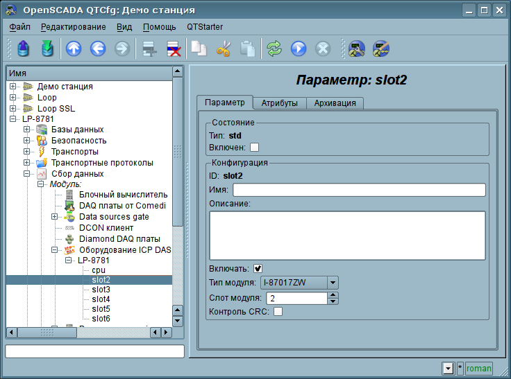

Рис.2. Вкладка конфигурации параметра.
Вкладка конфигурации параметра (рис.2) в целом одинакова для всех групп модулей/плат и содержит:

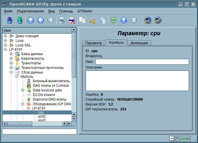

Для конфигурации свойств контроллеров серии LP-8xxx предусмотрена вкладка "LinPAC" на странице контроллера (рис.4), а также параметр "LP-8xxx" (рис.5). В параметре "LP-8xxx" можно получить информацию о серийном номере контроллера, версии SDK, значении DIP и поворотного переключателя. Во вкладке "LinPAC" можно установить значение сторожевого таймера контроллера. Сторожевой таймер контроллера выключается установкой нулевого значения. Обновление значения сторожевого таймера осуществляется в задаче контроллера и с её периодичностью, следовательно зависание задачи опроса приводит к перезапуска контроллера! Значение сторожевого таймера должно быть больше полного времени загрузки системы, до загрузки OpenSCADA, при этом OpenSCADA должна грузиться после запуска синхронизации времени.
Рис.4. Вкладка "LinPAC" конфигурации контроллеров серии "LP-8xxx".
Рис.5. Атрибуты параметра "LP-8xxx".

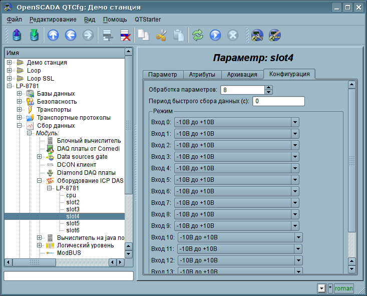

Модулями предоставляется шестнадцать атрибутов аналоговых входов ai{x} и по восемь признаков нарушения верхней ha{x} и нижней la{x} границ, для I-8017. Также модулями предоставляется вкладка "Конфигурация" с расширенной настройкой (рис.6):
Рис.6. Вкладка "Конфигурация" модулей I-8014 и I-8017.

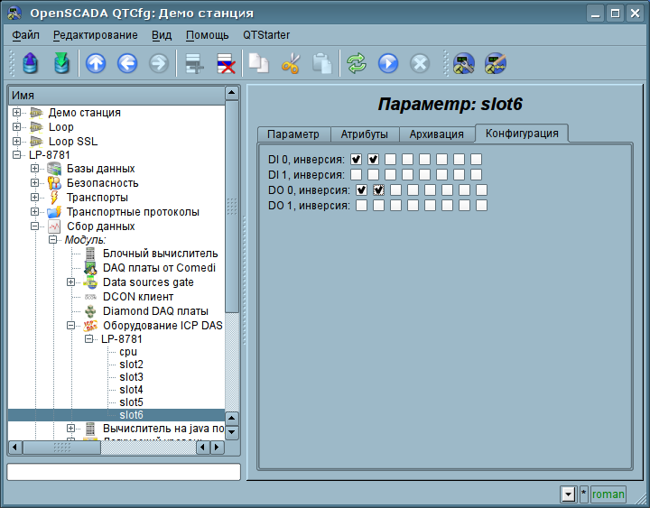

2.1.3 Инверсия значений дискретных входов и выходов
Для модулей дискретного входа и выхода, во вкладке "Конфигурация" (рис.7), предоставляется функция выборочной инверсии канала, что очень удобно при последующей работе с каналом.
Рис.7. Вкладка "Конфигурация" модуля дискретного входа и выхода.

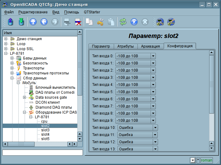

2.2.2 Выбор типа канала для AI
Для модулей аналогового ввода доступна возможность выбора режима/усиления, что осуществляется из списка (рис.9), если для модуля он указан, или прямым указанием кода режима. Установленные режимы сохраняются и хранятся в самом модуле.
Рис.9. Вкладка "Конфигурация" модуля аналоговых входов.
