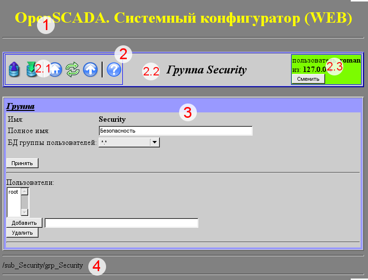

Рис.2. Структура рабочего окна пользователя.
Рабочее окно конфигуратора состоит из следующих частей:
1. Верхний колонтитул — содержит наименование модуля.
2. Панель управления — состоит из:
2.1. Навигатор — выполняет функции навигации по дереву страниц.
2.2. Наименование узла.
2.3. Пользователь — отображает пользователя текущего сеанса, его адрес и позволяет пользователя сменить.
3. Рабочее поле — содержит конфигурационный контент языка интерфейса управления, начиная с корневых вкладок и заканчивая конечными элементами управления.
4. Нижний колонтитул — содержит адрес текущей страницы.

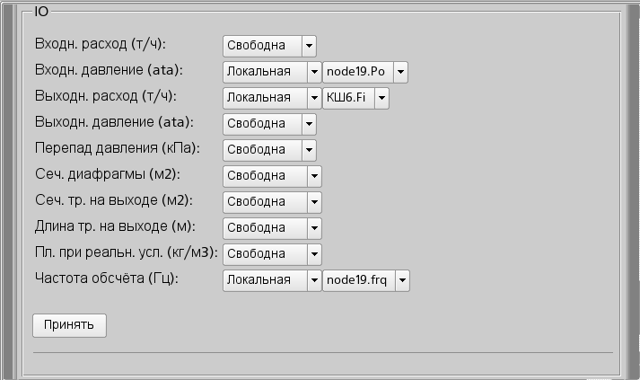

1 Базовые элементы
В число базовых элементов входят: информационные элементы, поля ввода значений, элементы выбора из списка, флаги. Для установки новых значений базовых элементов используется групповой метод, для чего на форме существует кнопка "Принять". В случае отсутствия имени элемента базовый элемент стыкуется к предыдущему базовому. Пример группы базовых элементов со стыковкой приведён на рисунке 3.
Рис.3. Базовые элементы и их стыковка.

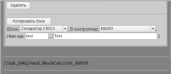

2 Команды
Команды это элементы для передачи определённых действий узлу и организации ссылок на страницы. Команды могут содержать параметры. Параметры формируются из базовых элементов. Пример команды с параметрами приведен на рисунке 4.
Рис.4. Команда.

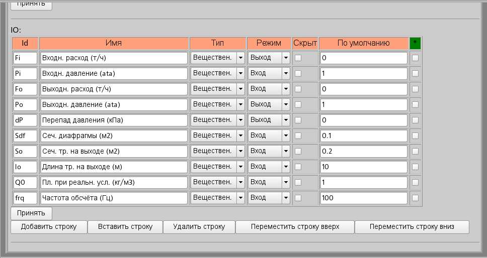

4 Таблицы
Таблицы содержат значения базовых элементов. Тип базового элемента определяется отдельно для каждой колонки. Пример таблицы приведен на рисунке 6.
Рис.6. Таблица.

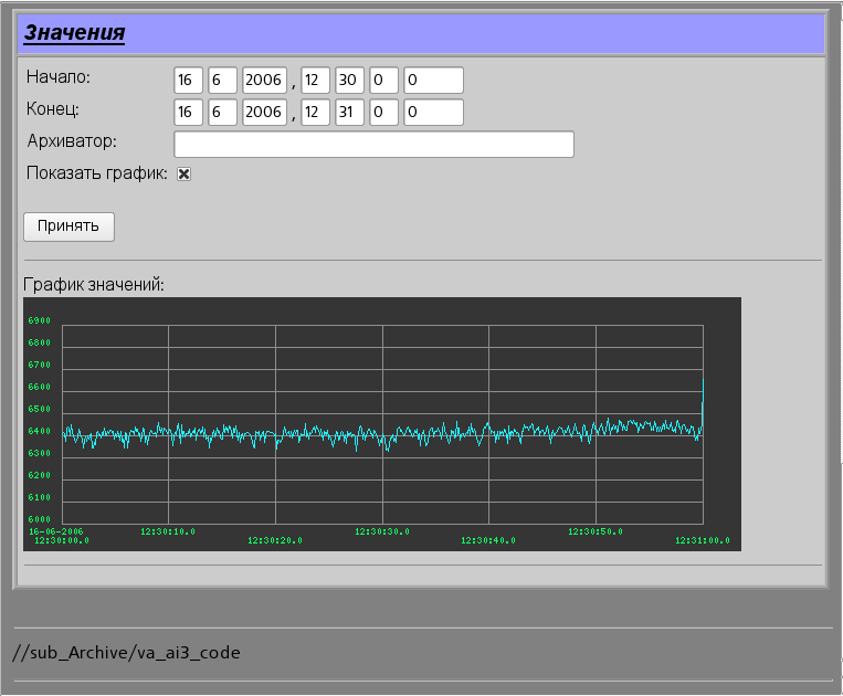

5 Изображения
Изображения призваны передавать графическую информацию в конфигураторы. Пример изображения приведен на рисунке 7.
Рис.7. Изображение.
