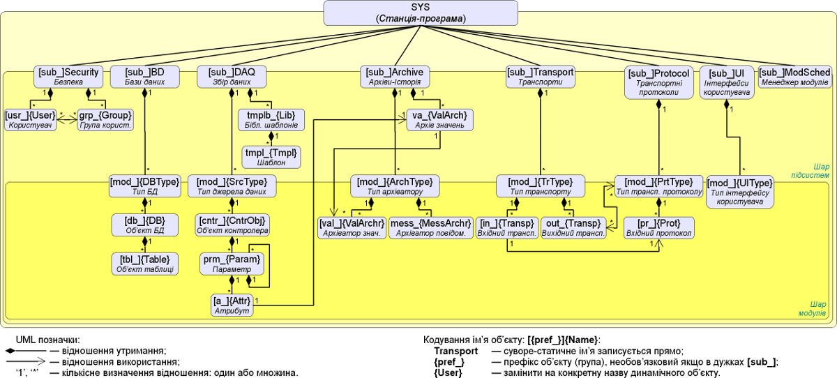

До початку програмування у OpenSCADA Ви маєте вивчити структуру об'єктів програми (Об'єктна модель) у посібнику по програмі OpenSCADA та на рисунку 1.
Рис. 1. Користувацька об'єктна модель ядра OpenSCADA.
З цього документу Ви побачите, що можете, як користувач, програмувати наступні частини OpenSCADA:
API користувацького програмування представляє собою дерево об'єктів OpenSCADA (Рис.1), кожний об'єкт якого може надавати власний перелік властивостей та функцій. Властивості та функції об'єктів можуть використовуватися користувачем у процедурах на мовах користувацького програмування OpenSCADA.
На цей час OpenSCADA надає тільки одну мову текстового програмування — JavaLikeCalc, відповідно Ви також повинні її вивчити перед початком. Точкою входу для доступу до об'єктів OpenSCADA (Рис.1) з мови користувацького програмування JavaLikeCalc є зарезервоване слово "SYS", кореневого об'єкту OpenSCADA. Наприклад, для доступу до функції вихідного транспорту треба записати: SYS.Transport.Serial.out_ModBus.messIO(mess);.
API об'єктів, які надаються модулями, описуються у власній документації модулів та тут до неї надаються посилання.
