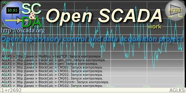

Від початку цей модуль створює окремий потік для основного потоку Qt, де є можливість формування екрану динамічної заставки, оскільки основні завдання OpenSCADA продовжують виконання у основному потоці. Та версія Qt5 стала особливо чутливою до виконання у неголовному потоці, тому для неї у OpenSCADA додано таку можливість, але із оновленням повідомлень у заставці із сервісного потоку до та після моменту перемикання на виконання ним первинний завдань. Для контролю цієї можливості передбачено параметр запуску --QtInNotMainThread, який вмикає виконання у неголовному потоці, для Qt4, відтак, по замовченню, здійснюється виконання у головному, що типово для Qt5.
Рис.1. Динамічний екран заставки модуля.
