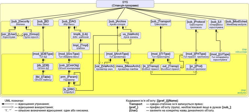

З метою наочного та доступного сприйняття архітектури OpenSCADA на рисунку 1 зображено статичну діаграму класів OpenSCADA на універсальній мові моделювання (UML).
Із діаграми видно, що OpenSCADA містить модульні підсистеми: "Архіви-Історія", "Бази Даних", "Транспорти", "Транспортні протоколи", "Користувацькі Інтерфейси", "Збір Даних" та "Спеціадьні", а також підсистеми: "Безпека" та "Управління Модулями". На діаграмі наведено взаємозв'язки між модульними підсистемами та модулями відповідних типів.
  Рис.1. Статична діаграма класів.

Загальний Інтерфейс Управління будується із окремих вузлів динамічного дерева. Ієрархічне спадкування від об'єкту #TCntrNode дозволяє реалізовувати багаторівневе доповнення конфігурації Інтерфейсу Управління. Вигляд динамічного дерева вузлів наведено на рисунку 8.
  Fig.8. Приклад динамічного дерева вузлів в OpenSCADA.
Вузли, що містять дані для Інтерфейсу Управління, також мають підключатися у динамічне дерево об'єктів.
Підключення вузла у динамічне дерево відбувається наступним чином:
-  спадкування об'єкту #TCntrNode або його нащадка;
-  формування інформаційної структури;
-  обслуговування запитів до динамічних даних.
