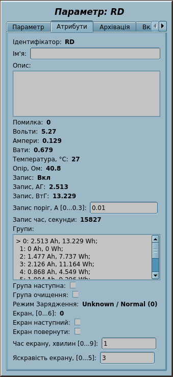

Шаблон BlueTooth інтерфейсу до RDTech UM24C/UM25C/UM34C. At.png Наразі перевірено лише на UM24C.
UM24C, UM25C та UM34C від RDTech (RuiDeng) є недорогими пристроями вимірювання прохідної потужності на USB, та вони підтримують достатню колекцію властивостей так само як і забезпечують повний контроль через Bluetooth. Цей шаблон реалізує найбільш явні команди та збір даних, які доступні через Bluetooth інтерфейс пристрою.

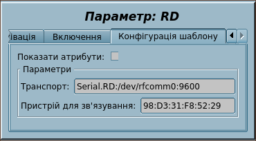

4. У вкладці "Конфігурація шаблону" об'єкту логічного параметру ви маєте встановити:
  • Транспорт — адресу автоматично створюваного транспорту із його параметрами після ":", відповідно до формату адреси функції SYS.Transport.outAt(), де адреса пристрою відповідає команді rfcomm bind 0 у пункті 1.
  • Пристрій для зв'язування — тут можна встановити адресу Bluetooth пристрою у вигляді "98:D3:31:F8:52:29" для виклику команди rfcomm bind {N} при запуску шаблону, де N відповідно береться із адреси попереднього пункту.
At.png Команда rfcomm зазвичай недоступна для виклику непривілейованим користувачем та якщо ви все-ж бажаєте викликати її таким користувачем, то маєте встановити їй ознаку chmod u+s /usr/bin/rfcomm від привілейованого користувача.
5. РЕЗУЛЬТАТ: Об'єкт логічного параметру здійснюватиме збір даних та відстежуватиме модифікацію записуваних властивостей.

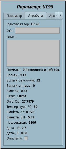

ATORCH UC96, UD24 є недорогим пристроєм вимірювання прохідної потужності на USB із багатьма інтерфейсами і підтримкою достатньої колекції властивостей, як і контролем через Bluetooth. Цей шаблон реалізує лише команду очищення даних і збір даних через Bluetooth інтерфейс пристрою.
Пристрій надсилає пакети даних не за запитом, а просто розсилає із періодом у одну секунду після встановлення підключення. At.png Пристрій може не надсилати пакети даних при увімкнені не на першому екрані, тож вам необхідно перемкнутися на перший екран для появи даних. Дані також можуть бути відсутні після присипляння ПК, тож цей шаблон першим реалізує виявлення відсутності даних і перепідключення.

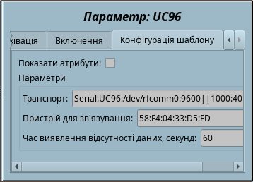

  • Транспорт — адресу автоматично створюваного транспорту із його параметрами після ":", відповідно до формату адреси функції SYS.Transport.outAt(), де адреса пристрою відповідає команді rfcomm bind 0.
  • Пристрій для зв'язування — тут можна встановити адресу Bluetooth пристрою у вигляді "58:F4:04:33:D5:FD" для виклику команди rfcomm bind {N} при запуску шаблону, де N відповідно береться із адреси попереднього пункту.
  • Час виявлення відсутності даних — тут ви можете встановити час виявлення відсутності даних.

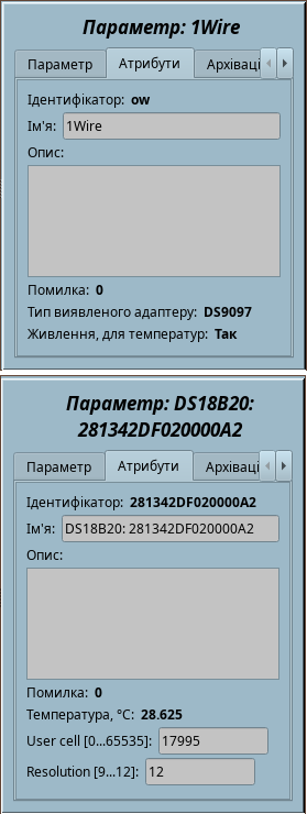

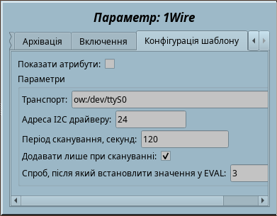

Сенсори Одно Дротової шини реалізуються 1Дротовими адаптерами DS9097, DS9097U (DS2480B) на шині RS232 і чипом DS2482-100 на шині I2C. Підтримується пряме і паразитне живлення для температурних сенсорів.
Підтримуються 1Дротові пристрої: DS1820, DS1820/DS18S20/DS1920 (не перевірено), DS1822 (не перевірено), DS2413, DS2408, DS2450, DS2438.
