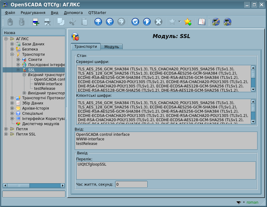

На нових SSL-версіях вкладка "Транспорти" модуля доповнена інформацією щодо загальних-контекстних шифрів окремо для вхідної-серверної частини і вихідної-клієнтської, дивіться рисунок 1.
Рис.1. Вкладка "Транспорти" із SSL шифрами.

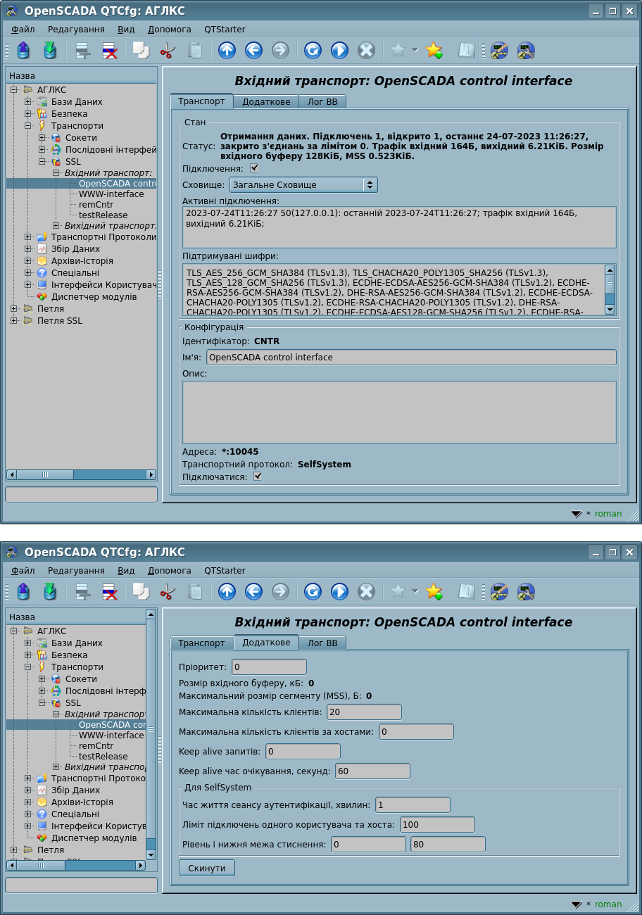

Рис.2. Загальні діалоги конфігурації вхідного SSL-транспорту.
За допомогою основного діалогу можна встановити:
- Стан транспорту, а саме: статус, "Підключення", ім'я сховища (яке містить конфігурацію), перелік з інформацією про поточні підключення і підтримувані шифри.
- Ідентифікатор, ім'я та опис транспорту.
- Адреса транспорту у форматі "{addr}[:{port}[,{port2}[,{portN}]][:{mode}[:{IDmess}]]]" де:
- addr — адреса для відкриття SSL, має бути однією з адрес хосту. Порожня або "*" адреса відкриває SSL на всіх інтерфейсах. Допускаються як символьне, так й IPv4 "127.0.0.1" або IPv6 "[::1]" представлення адреси.
- port, port2, portN — мережеві порти на яких послідовно відкривається SSL (при зайнятості перших), можливе вказання символьного ім'я порту відповідно до /etc/services.
- mode – режим оперування:
- 0(типовий) — звичайне підключення.
- 2 — ініціативне підключення. Вмикає режим ініціативи підключення цього вхідного транспорту до віддаленого хосту (адреса замість локального) та перехід у режим очікування запитів від цього хосту. Значення "Keep alive час очікування" використовується як таймаут перепідключення даного транспорту за відсутності активності, з метою відновлення можливо втраченого підключення.
- IDmess — ідентифікуюче повідомлення ініціативного підключення — режим 2.
- Обрання транспортних протоколів.
- Стан "Підключення", у який переводити транспорт при завантажені.
За допомогою додаткового діалогу можна встановити:
- Пріоритет задач транспорту.
- Розмір системного вхідного буферу сокетів в кілобайтах. Встановити в 0 для зняття користувацького розміру. Актуальний розмір можете бачити у статусі.
- Максимальний розмір сегмента (MSS) в байтах для обмеження розміру пакетів що відсилаються (сегментів TCP) на поганих каналах зв'язку. Встановити в 0 для зняття користувацького обмеження розміру. Актуальний розмір можете бачити у статусі.
- PEM-файл сертифікатів та приватного ключа; або сертифікати, приватний ключ SSL безпосередньо та пароль приватного ключа SSL.
Приховано у підключеному стані.
Відстежується у 60 секунд щодо оновлення, відтак перепідключення транспорту для актуалізації.
- [!INIT] Максимальна кількість клієнтів, Максимальна кількість клієнтів за хостами та Розмір вхідного буферу.
- [!INIT] Keep alive запитів. Закриття підключення після вказаної кількості запитів. Нульове значення для вимкнення — не закривається ніколи.
- Keep alive час очікування, секунд. Закриття підключення після відсутності запитів протягом вказаного часу. Нульове значення для вимкнення — не закривається ніколи.
Вимикати цю функцію не рекомендується оскільки властивість мережі TCP/IP не гарантує повідомлення серверу про відключення з'єднання, скажемо у випадку пропадання живлення на клієнті. У результаті чого можуть назавжди залишатися відкриті клієнтські підключення, а за досягненням ліміту сервер припинить приймати нові!
- [INIT|ASSOC] Таймаути, спроби ініціативного підключення і асоційованих вихідних транспортів, порожнє для типового і поділене '||'. Формат таймаутів і спроб відповідає вихідному транспорту.
- Специфічні до протоколу користувацькі параметри.
- Скинути усі додаткові параметри до типових значень та очистити специфічні до протоколу користувацькі параметри.

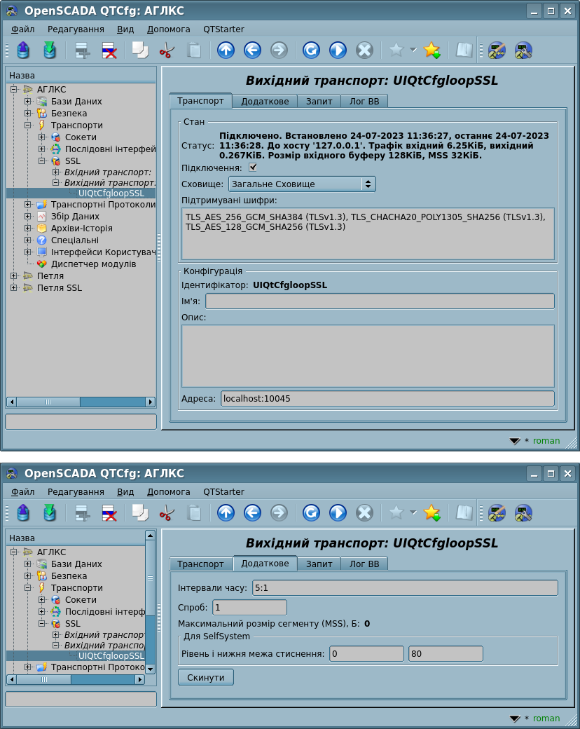

Рис.3. Загальні діалоги конфігурації вихідного SSL-транспорту.
- Стан транспорту, а саме: статус, "Підключення" та ім'я сховища, яке містить конфігурацію, і підтримувані шифри.
- Адреса транспорту у форматі "{addr}[,{addrN}]:{port}", де:
- addr — адреса до якої здійснюється підключення. Допускається як символьне так й IPv4 "127.0.0.1" або IPv6 "[::1]" представлення адреси.
- port — мережевий порт до якого здійснюється підключення. Можливе вказання символьного ім'я порту відповідно до /etc/services.
- Інтервали часу підключення у форматі "{conn}:{next}", де:
- conn — максимальний час очікування відповіді з'єднання, у секундах;
- next — максимальний час очікування продовження відповіді, у секундах.
- Може бути пріоритетно визначено другим глобальним аргументом поля адреси, на кшталт "localhost:123||5:1".
- Спроб запиту транспортом та протоколом, для повних запитів.
- Може бути пріоритетно визначено третім глобальним аргументом поля адреси, на кшталт "localhost:123||5:1||3".
