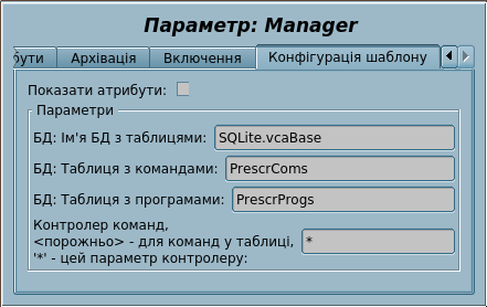

Конфігурація.
Конфігурація та використання
1. Створити та запустити об'єкт логічного контролеру з потрібними властивостями планування.
2. Створити об'єкт логічного параметру та обрати цей шаблон для нього. Ввімкнути параметр.
  • [JavaLikeCalc] або обрати цей шаблон для JavaLikeCalc контролеру; ввімкнути контролер; створити параметр "manager" віддзеркалення репрезентативних атрибутів:
dbDB
dbProgs
comLs
prog
mode
curMode
startTm
curCom
work
3. У вкладці "Конфігурація шаблону" об'єкту логічного параметру, або контролеру для [JavaLikeCalc], ви маєте встановити:
  • БД: Ім'я БД з таблицями — у БД, на кшталт "SQLite.vcaBase", де зберігаються або мають зберігатися таблиці рецептів-програм. Порожнє значення не дозволене та викличе помилку!
  • БД: Таблиця з програмами — у назву таблиці рецептів-програм, по замовченню це "PrescrProgs".
  • Контролер команд — залишити у значенні по замовченню "*" для використання контролеру параметрів також для команд. Ви маєте змінити це поле у випадку виконання об'єкту контролера менеджеру у окремому від команд логічному контролері!
  • [JavaLikeCalc] або та додатково:
  • Контролер команд — змінити це поле у окремий логічний контролер для команд!
  • [Команда-макрос] або та додатково:
  • БД: Таблиця з командами — у назву таблиці команд, по замовченню це "PrescrComs".
  • Контролер команд — встановити <порожньо>.
4. Розташувати потрібні параметри команд разом із параметром менеджеру.
  • [Команда-макрос] або підготувати потрібні команди у "БД: Таблиця з командами" згідно до концепції; порожню таблицю команд має бути створено автоматично після запуску об'єкту параметру, або контролеру для [JavaLikeCalc]!

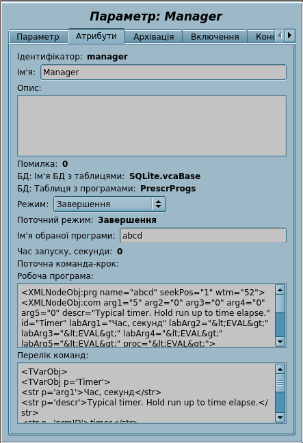

5. РЕЗУЛЬТАТ: Запустивши об'єкт контролеру (де створено цей параметр) маємо отримати оперативні дані у вкладці "Атрибути", для: перелік доступних команд, поточний режим, робоча програма, поточна команда-крок та час запуску.
  • [JavaLikeCalc] або безпосередньо об'єкт контролеру JavaLikeCalc.
6. У процесі роботи, через вкладку оперативних даних "Атрибути", окрім отримання результату, можна здійснювати оперативне налаштування та контроль щодо:
  • Ім'я обраної програми — встановлення назви обраної програми у обробці менеджером;
  • Режим — встановлення режиму менеджеру, виконання обраного рецепту-програми: Завершення(-2); Помилка(-1); Стоп(0); Виконання(1); Пауза(2); Пропустити команду(3).

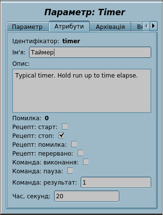

2.2.1 Команда — Таймер (timer)
2.0 GPLv2 * en, uk, ru Роман Савоченко
Результат та оперативні налаштування.
Шаблон команди типового таймеру рецепту. Таймер розроблено лише для витримки часу між іншими дієвими кроками та для прикладу, відтак він містить лише один атрибут, це "Час" у секундах.
ВВ шаблону
Ідентифікатор Ім'я Тип Режим Атрибут Конфігурація Значення
start Рецепт: старт Логічний Вхід Повний доступ Змінна 0
stop Рецепт: стоп Логічний Вхід Повний доступ Змінна 0
error Рецепт: помилка Логічний Вхід Повний доступ Змінна 0
abort Рецепт: перервано Логічний Вхід Повний доступ Змінна 0
run Команда: виконання Логічний Вхід Повний доступ Змінна 0
pause Команда: пауза Логічний Вхід Повний доступ Змінна 0
rez Команда: результат Рядок Вхід Повний доступ Змінна 1
arg1 Час, секунд Реальний Вхід Повний доступ Змінна
tmp1 Тимчасово 1 Реальний Вихід Не атрибут Змінна 0
f_stop Прапорець зупинки функції Логічний Вхід Не атрибут Змінна 0
f_frq Частота обчислення функції, Гц Реальний Вхід Не атрибут Змінна 1000
f_err Помилка функції Рядок Вхід Не атрибут Змінна 0
f_start Прапорець запуску функції Логічний Вхід Не атрибут Змінна 0
1. Створити та запустити об'єкт логічного контролеру з потрібними властивостями планування, або використати створений для менеджера рецепту.
3. РЕЗУЛЬТАТ: Запустивши маємо отримати оперативні дані у вкладці "Атрибути" для результату команди.
4. У процесі роботи, через вкладку оперативних даних "Атрибути", окрім отримання результату, можна здійснювати оперативне налаштування та контроль щодо репрезентативних атрибутів команд рецепту та додаткових:
  • Час — встановлення часу таймеру, у секундах.

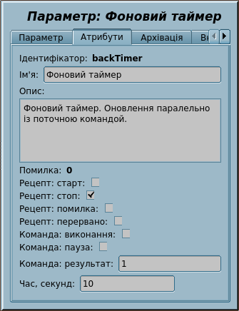

2.2.2 Команда — Фоновий таймер (timer)
Шаблон команди фонового таймеру рецепту. Таймер розроблено лише для витримки часу у фоні для прикладу, відтак він містить лише один атрибут, це "Час" у секундах.
ВВ шаблону

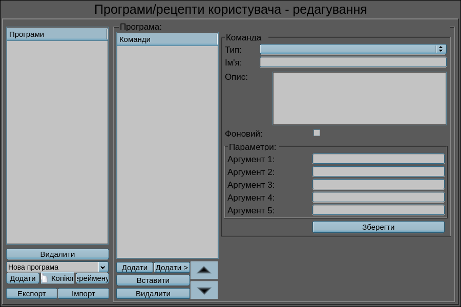

Кадр, представлений на рисунку 3.1, є одним із групи кадрів роботи із рецептами, який слугує для користувацького редагування рецептів-програм. Кадр загалом використовує та представляє представницьку структуру менеджеру рецептів.
Кадр містить, зліва праворуч:
Рис.3.1a. Кадр "Рецепт — редагування" у режимі розробки.
Використання — розробка
Кадр призначено для виконання ролі сторінки, а, відповідно, він має безпосередньо розташовуватися у дерево проекту. До кадру може бути підключено один параметр менеджеру рецептів, шляхом встановлення зв'язків.
Використання — виконання
У режимі виконання користувач може додавати нові рецепти-програми, видаляти, копіювати та експортувати існуючі, а також імпортувати рецепти інших станцій OpenSCADA. У обраному рецепті-програмі користувач може виконати: додання або вставку нового кроку, видалення або зміну положення обраного кроку. Для обраного кроку рецепту-програми користувач може встановити команду та ввести ім'я, опис, прапорець фонового виконання та значення доступних аргументів обраної команди, після чого зберегти зміну кроку.
Операції видалення супроводжуються появою діалогу-вікна підтвердження.
Рис.3.1b. Кадр "Рецепт — редагування" у режимі виконання.

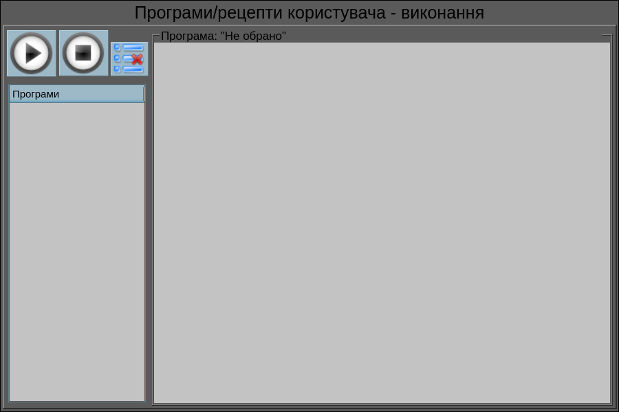

Кадр, представлений на рисунку 3.2, є одним із групи кадрів роботи із рецептами, який слугує для контролю та спостереження за виконанням програм-рецептів, раніш сформованих у кадрі "Рецепт — редагування". Кадр загалом використовує та представляє представницьку структуру менеджеру рецептів. Додатково до цього повноформатного кадру виконання рецептів, передбачено спрощений — "Рецепт — виконання, простий", який дозволяє компактно керувати та відстежувати виконання рецептів у складі інших кадрів технологічного процесу.
Рис.3.2a. Кадр "Рецепт — виконання" у режимі розробки.
At.png Для можливості архівування завершених сеансів, доки оператор перемикається між іншим кадрам, необхідно, для цього повноформатного кадру у дереві проекту, встановити параметр "Стор.: обробляти не відкритою".
За завершенням рецепту-програми відбувається генерація менеджером рецептів повідомлень із параметрами сеансу, а також архівування документу сеанса. Повідомлення із параметрами сеансу можуть бути використані або просто для перегляду історії сеансів, або-ж для формування переліку сеансів, наприклад, у групі графіків для переходу до історії на час сеансу. По замовченню архів звітів налаштовано на глубину 10 документів, що ви можете змінити встановлення атрибуту "Розмір архіву (n)" віджету документа.

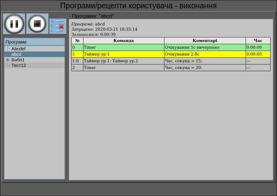

У режимі виконання користувач може обрати потрібний рецепт-програму та запустити його на виконання, після чого відстежувати процес виконання або перейти до інших кадрів. Виконувану програму користувач може призупинити шляхом натиску кнопки "Пауза" у місці кнопки "Запуск" або перервати шляхом натиску кнопки "Зупинка". Крім цього, користувач може пропустити виконання поточного кроку, натиснувши кнопку "Пропустити". Також користувач може переглянути або роздрукувати звіти раніш виконуваних рецептів цього повноформатного кадру, для чого потрібно натиснути лівою клавишею миші на полі документу та погортати по архіву виконуваних рецептів, на панелі навігації, що виникла праворуч.
Рис.3.2b. Кадр "Рецепт — виконання" у режимі виконання.

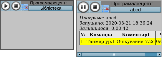

Віджет, представлений на рисунку 3.3, це спрощений варіант кадру "Рецепт — виконання", який розроблено для розташування як віджет мнемосхем та він переважно і працює доповненням кадру "Рецепт — виконання". Кадр загалом використовує та представляє представницьку структуру менеджеру рецептів.
Віджет містить, зліва праворуч та додолу:
Рис.3.3. Кадр "Рецепт — виконання, простий" у режимі розробки та виконання.
Цей віджет може бути використано розробником при створені мнемосхем з відображенням активності виконання рецептів та швидкого контролю ними. Для використання потрібно додати цей віджет на мнемосхему, підлаштувати горизонтальний, вертикальний розмір масштабом та підключити один параметр менеджеру рецептів, шляхом встановлення зв'язків.
У режимі виконання користувач може обрати потрібний рецепт-програму, у діалозі обрання програми у дереві що з'являється за натиском кнопки рецепту, та запустити його на виконання, після чого відстежувати процес виконання або перейти до інших кадрів. Виконувану програму користувач може призупинити шляхом натиску кнопки "Пауза" у місці кнопки "Запуск" або перервати шляхом натиску кнопки "Зупинка". Крім цього, користувач може пропустити виконання поточного кроку, натиснувши кнопку "Пропустити".
