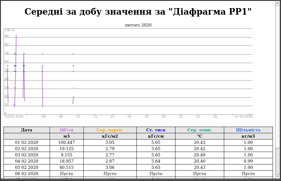

Документ, представлений на рисунку 1.1.2, слугує для генерації місячного звіту середніх за добу значень у вигляді діаграми трендів та таблиці даних. Документ початково архівного типу, та з часом він зроблений і динамічним, відтак, залежно від режиму виконання, ви можете або обирати готові документи із архіву або визначити час та глибину даних. Документ загалом використовує та представляє представницьку структуру DAQ-шаблону "Аналоговий сигнал". У якості джерела даних документу виступають архіви значень DAQ-параметрів.
Робота у первинному архівному режимі відбувається із періодом 5 хвилин, коли протягом доби формується один запис-рядок. Останній запис-рядок закривається на п'ятій хвилині нової доби (наприклад, 05 09:05) та розпочинається новий запис-рядок. Весь та завершений документ архівується на третій хвилині "Звітного часу (repHour)" наступного місяця (наприклад, 05 09:03).
Рис.1.1.2. Документ "Місячний звіт середніх за добу значень" у режимі виконання.
Використання — розробка
Документ призначено для виконання ролі сторінки-шаблону, а, відповідно, він має безпосередньо розташовуватися у дерево проекту. До кожного документу може підключатися до десяти параметрів, шляхом встановлення зв'язків. Елементи, для яких не буде встановлено зв'язку, будуть приховані при виконанні.
At.png Для кожного документу можна встановити:
Використання — виконання
У режимі виконання відображаються елементи, для яких встановлено зв'язки. Додатково ви можете керувати властивостями відображення документу, для чого використовується панель управління документом, викликати яку можна натиснувши ліву клавішу миші у області документу.

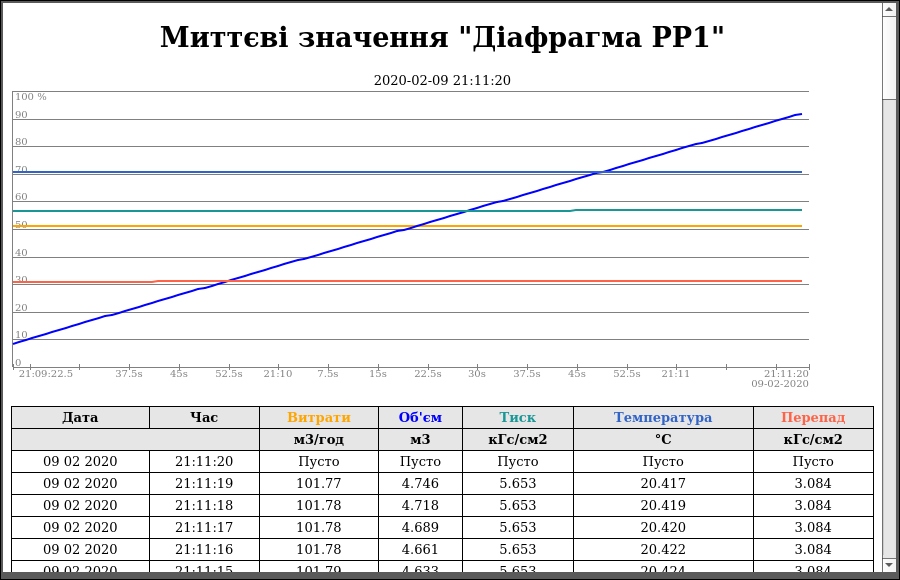

Документ, представлений на рисунку 1.2.1, слугує для генерації звіту миттєвих значень у вигляді діаграми трендів та таблиці даних. Документ динамічного типу, відтак ви можете визначити час та глибину даних. Документ загалом використовує та представляє представницьку структуру DAQ-шаблону "Аналоговий сигнал". У якості джерела даних документу виступають архіви значень DAQ-параметрів.
Рис.1.2.1. Документ "Звіт миттєвих значень" у режимі виконання.
Документ призначено для виконання ролі сторінки-шаблону, а, відповідно, він має безпосередньо розташовуватися у дерево проекту. До кожного документу може підключатися до десяти параметрів, шляхом встановлення зв'язків. Елементи, для яких не буде встановлено зв'язку, будуть приховані при виконанні. Типова глибина документу у минуле встановлена у 10 хвилин.

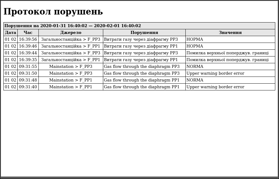

Документ, представлений на рисунку 1.2.2, слугує для генерації звіту з порушень. Документ динамічного типу, відтак ви можете визначити час та глибину даних. Документ загалом використовує та представляє структуру повідомлень "Порушення". У якості джерела даних документу виступає архів повідомлень.
Рис.1.2.2. Документ "Протокол порушень" у режимі виконання.
Документ призначено для виконання ролі сторінки-шаблону, а, відповідно, він має безпосередньо розташовуватися у дерево проекту. До кожного документу може бути встановлено власний рівень повідомлень та категорію опрацьовуваних порушень у атрибуті "Категорія повідомлень (messCat)", який по замовченню є загальним "1:al*:*" та може бути спеціалізованим до джерел даних. Типова глибина документу у минуле встановлена у 1 день.
У режимі виконання відображаються визначені повідомлення про порушення. Додатково ви можете керувати властивостями відображення документу, для чого використовується панель управління документом, викликати яку можна натиснувши ліву клавішу миші у області документу.
Властивості зв'язування та конфігурації
Ідентифікатор Ім'я Тип Опис
messCat Категорія повідомлень Рядок Запитаний рівень та категорія повідомлень про порушення, типово "1:al*:*".

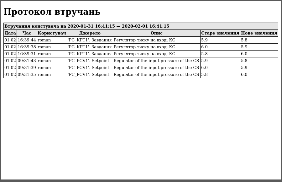

1.2.3 Протокол втручань (docUsersSet)
1.8 GPLv2 * en, uk, ru Роман Савоченко
Документ, представлений на рисунку 1.2.3, слугує для генерації звіту з втручань користувача. Документ динамічного типу, відтак ви можете визначити час та глибину даних. Документ загалом використовує та представляє структуру повідомлень "Дії користувача-оператора". У якості джерела даних документу виступає архів повідомлень.
Рис.1.2.3. Документ "Протокол втручань" у режимі виконання.
Документ призначено для виконання ролі сторінки, а, відповідно, він має безпосередньо розташовуватися у дерево проекту. Документ не передбачає жодної конфігурації оскільки повідомлення про втручання є загальними. Типова глибина документу у минуле встановлена у 1 день.
У режимі виконання відображаються повідомлення про втручання користувачів. Додатково ви можете керувати властивостями відображення документу, для чого використовується панель управління документом, викликати яку можна натиснувши ліву клавішу миші у області документу.
messCat Категорія повідомлень Рядок Запитаний рівень та категорія повідомлень, типово "2:/(^|.*:)OP*/".

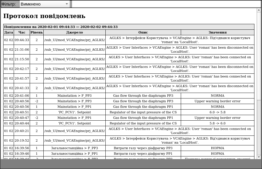

Документ, представлений на рисунку 1.2.4, слугує для генерації звіту різного сорту повідомлень разом, включаючи: "Порушення", "Дії користувача-оператора" та "Системні". Документ динамічного типу, відтак ви можете визначити час та глибину даних. Документ загалом використовує та представляє структури повідомлень: "Порушення", "Дії користувача-оператора" та "Системні". У якості джерела даних документу виступає архів повідомлень.
Документ також надає просту фільтрацію за обраним критерієм: "Вимкнено", "Дата та час (dttm)", "Рівень (lev)", "Параметр (prm)", "Опис (dscr)", "Значення (alrm)".
Рис.1.2.4. Документ "Протокол повідомлень" у режимі виконання.
At.png До кожного документу може бути встановлено власний рівень та категорію опрацьовуваних повідомлень у атрибуті "Категорія повідомлень (messCat)", який, по замовченню, є загальним "1:/^(al|OP|/sub_UI/mod_VCAEngine)/" та може бути спеціалізованим під себе. Також ви можете визначити архіватори виключного використання, встановленням атрибуту "Перелік архіваторів (archLs)". Типова глибина документу у минуле встановлена у 1 день.
У режимі виконання відображаються визначені повідомлення. Додатково ви можете керувати властивостями відображення документу, для чого використовується панель управління документом, викликати яку можна натиснувши ліву клавішу миші у області документу.
Обранням критерію фільтрації та веденням тексту повідомлень потрібних для представлення, користувач може побачити лише потрібні повідомлення.

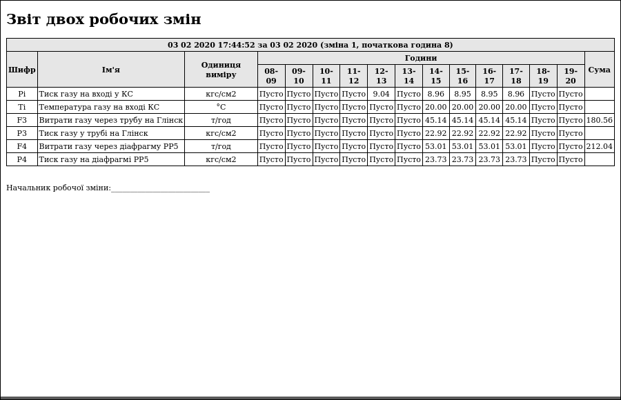

Документ, представлений на рисунку 1.2.5, слугує для генерації звіту годинних значень до 10 параметрів двох робочих змін доби із результатною сумою для потоків та схожих параметрів. Документ динамічного типу, відтак ви можете визначити час та глибину (фіксована) даних. Документ загалом використовує та представляє представницьку структуру DAQ-шаблону "Аналоговий сигнал". У якості джерела даних документу виступають архіви значень DAQ-параметрів.
Рис.1.2.5. Документ "Звіт двох робочих змін" у режимі виконання.
At.png Також ви маєте визначити архіватор одно-годинних значень у атрибуті "Архіватор (arch)", яким обслуговуються вказані параметри, оскільки цей документ потребує таких даних. Якщо початок першої робочої зміни відрізняється від 8 (восьмої) години, то ви маєте потрібну годину вказати у атрибуті "Початкова година (stH)".

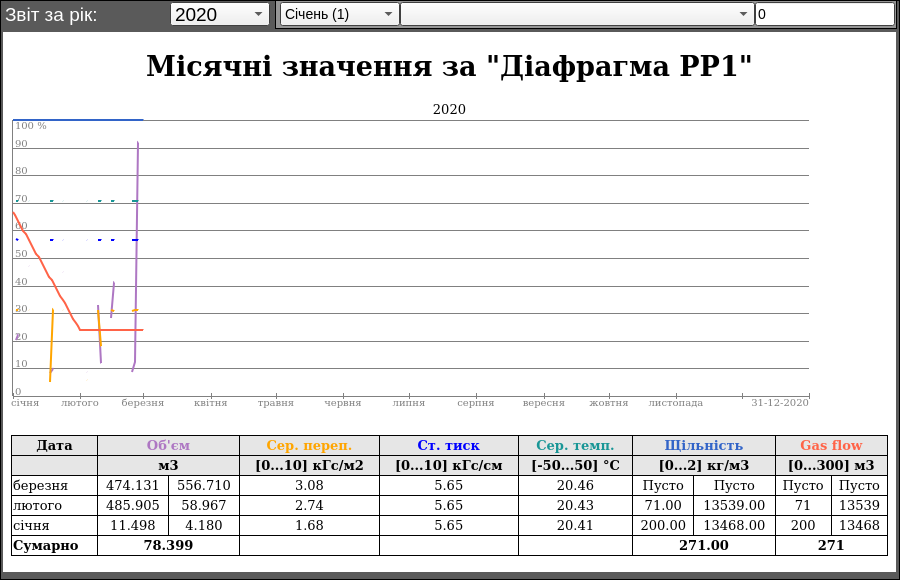

Документ, представлений на рисунку 1.2.6, слугує для генерації добового звіту місячних значень у вигляді діаграми трендів та таблиці даних. Документ динамічного типу. Документ загалом використовує та представляє представницьку структуру DAQ-шаблону "Аналоговий сигнал". У якості джерела даних документу виступають переважно архіви значень DAQ-параметрів.
Документом вперше запроваджено ручне введення архівних значень великого інтервалу часу вимірювання, яким у цьому випадку є місяць, як недетермінований інтервал. Найбільшу актуальність ця функція становить для лічильників, які з тієї або іншої причини неможливо підключити до системи прямо, із безперервним вимірюванням або періодичним вивантаженням ділянок архіву. Визначення параметру до ручного вводу здійснюється встановленням постійної isMan відповідного параметру, що вмикає елементи форми нагорі документу, за відповідних прав ("root" або у групі "ITW"), та доступ до даних для таблиці та тренду суворо за інтервалом документу — місяць, як і їх введення.
Зберігання введених вручну даних здійснюється або традиційно у архів значень, із записом лише одного значення на представницький інтервал, тобто із недостовірними значеннями між ними; або окремим записом зі значенням у архіві повідомлень, що також запроваджено цим документом вперше:
КАТЕГОРІЯ: визначає ID джерела SrcID у форматі "val{SrcID}", де:
  • "val*" — типовий шаблон-ознака значення, який може бути безпосередньо використано у фільтрі категорії для визначення суто значень у повідомленнях;
  • SrcID — ідентифікатор джерела, що безпосередньо вводиться постійною у адресі параметру var.
ТЕКСТ: назва Name та значення Value параметру у форматі "{Name}: {Value}".
Архіватор повідомлень модуля FSArch має бути встановлено у наступних атрибутах для здійснення коректної роботи разом із цим документом: встановити "Запобігати дублікатам", "Вважати дублікатами та запобігати, для рівного часу, категорії, рівня" та встановити "Розмір файлів за часом" у 3660 діб. Модуль DBArch має працювати без такого роду специфіки.
Рис.1.2.6. Документ "Річний звіт місячних значень" у режимі виконання.
