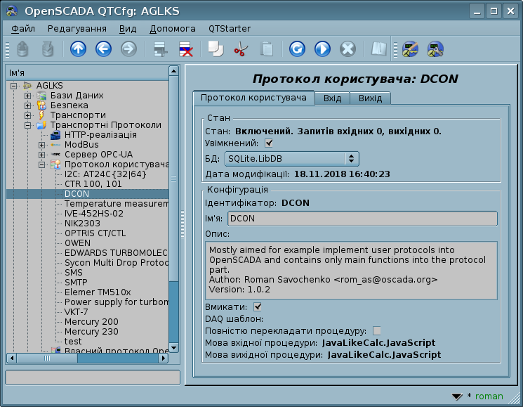

Модуль надає можливість створення реалізацій різних протоколів у об'єкті "Користувацький протокол" (рис.1), а також використовувати для цього стандартні шаблони DAQ. Використання шаблонів DAQ дозволяє створювати бібліотеки комплексних протоколів та виклик їх у цьому модулі багаторазово, як їх реалізації, а також надає контекст даних виконання вхідного шаблону із їх зв'язуванням з даними підсистеми "Збір Даних".
Головна вкладка містить основні налаштування користувацького протоколу:

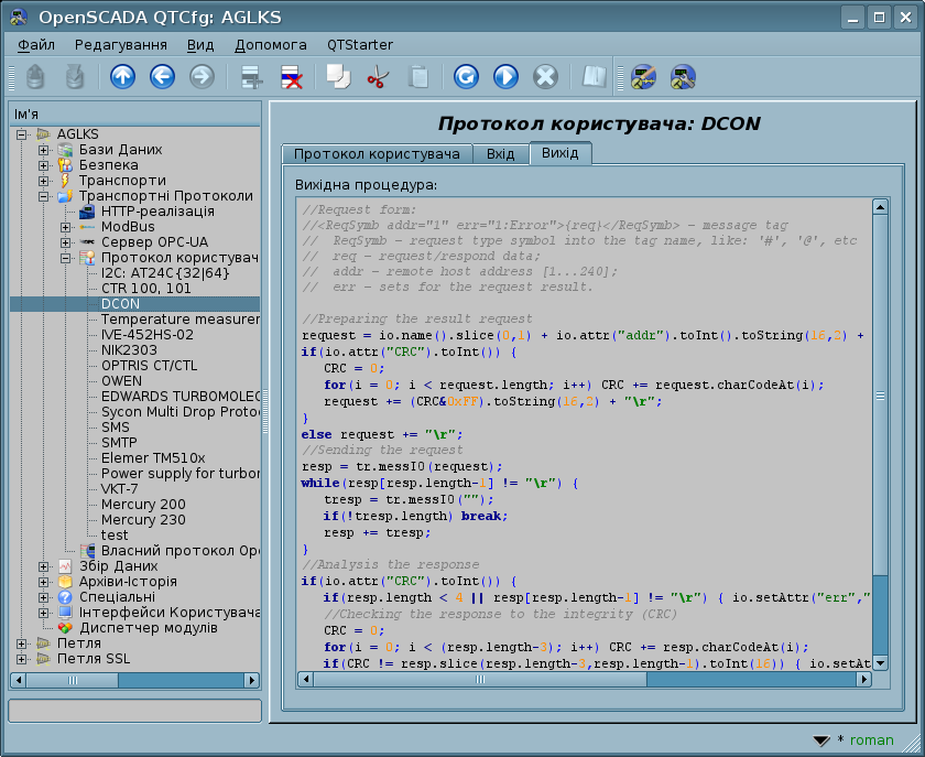

Протокол вихідних запитів працює у кооперації з вихідним транспортом та окремим об'єктом "Користувацького протоколу". Джерелом запиту через протокол може виступати функція загальносистемного API користувацького програмування вихідного транспорту "int messIO( XMLNodeObj req, string prt );", у параметрах якої вказується:
Запит, що надіслано вищенаведеним чином, спрямовується до прямої процедури обробки запиту протоколу (рис.3), або процедури шаблону, з ідентифікатором користувацького протоколу, який вказується у атрибуті req.attr("ProtIt").
Вкладка процедури обробки вихідних запитів містить лише поле тексту прямої процедури обробки на внутрішній мові програмування OpenSCADA, яку вказано у попередній вкладці. Ця вкладка відсутня для режиму роботи за шаблоном.

Сенс виокремлення протокольної частини коду до процедури користувацького протоколу, або шаблону, полягає у спрощенні та уніфікації інтерфейсу клієнтського обміну при багаторазовому використанні та передбачає формування структури XML-вузла обміну у вигляді атрибутів адрес віддалених станцій, адрес читаних та записаних змінних, а також значень самих змінних. При цьому весь вантаж безпосереднього кодування запиту та декодування відповіді покладається на процедуру користувацького протоколу. Якщо це одноразова реалізація, яка до того-ж не передбачає реалізації вхідної частини, то простіше це виконати одразу у початковому шаблоні до джерела даних, у вигляді вбудованої функції.
У якості прикладу розглянемо реалізацію запитів за посередництвом протоколу DCON до обробнику, реалізованому у попередньому розділі. Почнемо з реалізації протокольної частини:
//Формування кінцевого запиту
request = io.name().slice(0,1) + io.attr("addr").toInt().toString(16,2) + io.text();
if(io.attr("CRC").toInt()) {
  CRC = 0;
  for(i = 0; i < request.length; i++) CRC += request.charCodeAt(i);
    request += (CRC&0xFF).toString(16,2) + "\r";
else request += "\r";
//Відправка запиту
resp = tr.messIO(request);
while(resp[resp.length-1] != "\r") {
  tresp = tr.messIO("");
  if(!tresp.length) break;
  resp += tresp;
//Аналіз відповіді
  if(resp.length < 4 || resp[resp.length-1] != "\r") { io.setAttr("err","10:"+tr("Error or no response.")); return; }
  //Перевірка відповіді на цілісність (CRC)
  CRC = 0;
  for(i = 0; i < (resp.length-3); i++) CRC += resp.charCodeAt(i);
    if(CRC != resp.slice(resp.length-3,resp.length-1).toInt(16)) { io.setAttr("err","11:"+tr("CRC error.")); return; }
else if(resp.length < 2 || resp[resp.length-1] != "\r") { io.setAttr("err","10:"+tr("Error or no response.")); return; }
if(resp[0] != ">") { io.setAttr("err","12:"+resp[0]+":"+tr("DCON error.")); return; }
//Повернення результату
io.setAttr("err","");
io.setText(resp.slice(1,resp.length-3));
