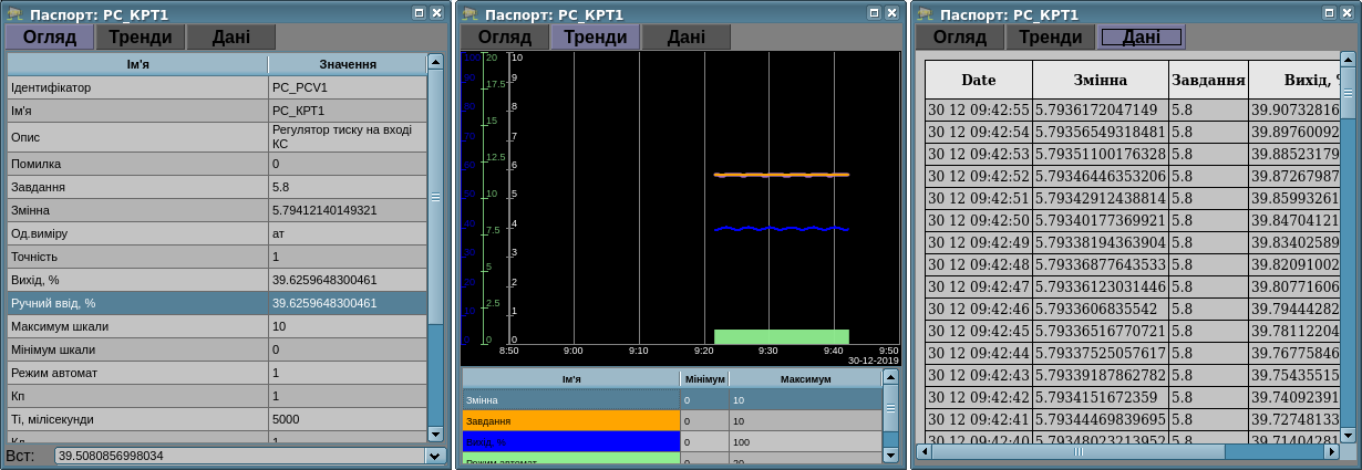

У режимі виконання, у основному полі елементу, відображається назва параметру, режим регулятору (тільки для регулятору) та поточне значення-змінна цього параметру; які, залежно від наявності порушення, відображаються кольором стилю: labColorGood, labColorWarning, labColorAlarm; та яким зображення незквітованого параметру може блимати. За апаратних помилок та недостовірності даних, останнє значення відображається сірим кольором та перекреслюється. У підказці користувач може отримати опис пов'язаного параметра та його помилки.
У активному режимі елементу можна отримати паспорт, натиснувши праву клавішу миші на полі віджету. У паспорті будуть представлені всі властивості параметру. За натиском лівої клавіші миші у області панелей з'явиться панель управління параметром, та вибір даного віджету буде відображатися блимаючою рамкою.

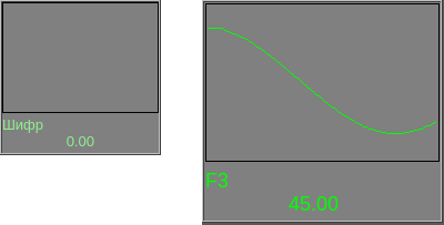

Елемент на рисунку 1.3 слугує для відображення динамічних текстових міток, що формується на основі дискретних сигналів. Також цей елемент генерує повідомлення про порушення за локально визначеною умовою, атрибут ntf. Елемент загалом використовує та представляє представницьку структуру DAQ-шаблонів дискретного блоку та стану за кодом.
Рис.1.3. Елемент "Текстова мітка" у режимі розробки та виконання (зліва праворуч).

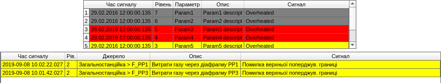

1.5 Порушення — активне (alarmsAct)
1.4 GPLv2 * en, uk, ru Роман Савоченко

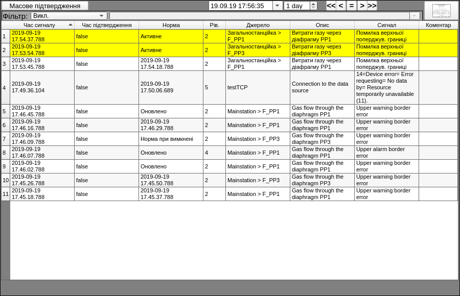

Елемент на рисунку 1.5 слугує для динамічного відображення активних порушень у табличному вигляді та із виділенням їх за кольором та текстом. Порушення отримуються із буферу поточних-активних порушень OpenSCADA. Фактично елемент реалізує функції примітиву "Протокол" для порушень та із розширенням можливостей.
Сортування повідомлень зафіксовано за правилом "активні + найбільший рівень + останні" для повідомлень нагорі, що можна змінити лише редагуванням вихідного тексту елементу.
Для детального вивчення актуальних порушень елементом передбачено функцію збільшення висоти угору або униз за отриманням фокусу.
Елемент створено, та він зазвичай використовується, у парі з кадром повноформатного представлення історії порушень, який наділено більшістю функцій цього елементу, але і для історії порушень.
Основним користувацьким розширенням є можливість визначення видимих полів таблиці із переліку варіантів:
At.png Цей елемент та його поля загалом репрезентують структуру повідомлення порушення, яку детально описано у посібнику користувача.
Як можна бачити із переліку можливих полів таблиці, цей елемент підтримує механізм підтвердження (квітації), коментування та користувацькі поля.
Рис.1.5. Елемент "Порушення — активне" у режимі розробки та виконання (згори додолу).

Елемент на рисунку 1.6 слугує для відображення властивостей джерела даних у табличному вигляді та із виділенням їх кольором, як об'єкт, та надання можливості зміни значення властивостей із правом запису. Також цей елемент генерує повідомлення про порушення згідно до особливостей об'єкту. Елемент загалом використовує та представляє представницьку структуру DAQ-шаблонів "Комплексний об'єкт".
Рис.1.6. Елемент "Властивості об'єкту" у режимі розробки та виконання (зліва праворуч).
Використання — розробка
Цей віджет може бути використано розробником при створені мнемосхем з консолідованим відображенням об'єкту як ціле та сутності із властивостями. Для використання потрібно додати цей віджет на мнемосхему, підлаштувати горизонтальний, вертикальний розмір масштабом та зв'язати з параметром джерела даних за DAQ-шаблоном "Комплексний об'єкт".
Використання — виконання
У режимі виконання відображається таблиця з властивостями у рядках, де перший стовпчик це назва властивості, а другий її значення. Рядок може підсвічуватися фоном аварійного кольору, у випадку порушення за цією властивістю. Особливе значення має й заголовок віджету де відображається назва об'єкту, фон кольору якого може набувати аварійних кольорів, за наявністю порушень у об'єкта.
Таблиця властивостей є активною та за обранням рядка властивості, що передбачає запис, знизу з'явиться поле встановлення значення властивості.

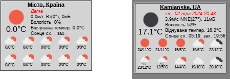

1.8 Погода (weather)
1.0 GPLv2 * en, uk Роман Савоченко
Елемент на рисунку 1.8 використовується для відображення даних погоди із параметрів на DAQ-шаблоні "Погода".
Рис.1.8. Елемент "Погода" у режимі розробки та виконання (зліва праворуч).
Цей віджет може бути використано розробником при створені мнемосхем з відображенням погоди. Для використання потрібно додати цей віджет на мнемосхему, підлаштувати горизонтальний, вертикальний розмір масштабом та зв'язати з параметром джерела даних за DAQ-шаблоном "Погода".
У режимі виконання відображається поточна погода на горі і прогноз знизу з деталізацією у спливаючій підказці на зображені.
At.png Все ще можуть бути відсутні зображення для деяких погодних умов оскільки вони продовжують додаватися!
Властивості зв'язування та конфігурації
Ідентифікатор Ім'я Тип Конфігурація Конфігураційний шаблон Опис
current Погода: поточне Об'єкт Вхідний зв'язок Parameter|current Об'єкт із поточними даними.
forecast Погода: прогноз Об'єкт Вхідний зв'язок Parameter|forecast Об'єкт із прогнозованими даними.

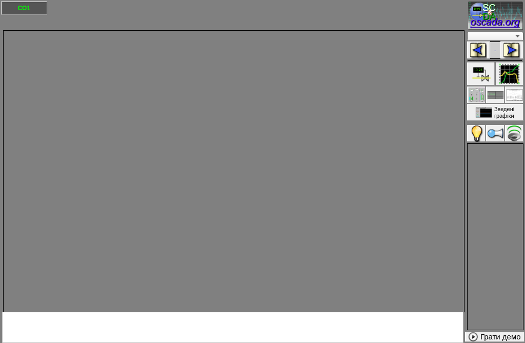

Елемент-кадр, представлений на рисунку 2, слугує базою для створення користувацьких інтерфейсів, пачатково для управління технологічними процесами, заснованими на об'єктах сигналізації (СО).
Коренева сторінка містить чотири області:
Область кнопок-індикаторів об'єктів сигналізації слугує для надання інформації про наявність порушень у об'єкті сигналізації, а також для перемикання між ними.
Для відображення обраного об'єкту сигналізації використовується колір фону, за стилями: backColorButton та backColorButtonSel. А порушення відображаються кольором тексту, відповідно до стилів: labColorGood, labColorWarning, labColorAlarm; та яким текст незквітованого об'єкту сигналізації може блимати.
Кнопки наразі генеруються динамічно, шляхом копіювання першої та єдиної, відповідно до наявних у дереві проекту віртуальних сторінок об'єктів сигналізації з послідовною цифровою ідентифікацією від 1 (один). Обмеження на кількість кнопок, або об'єктів сигналізації, полягає лише у сумарній довжині назв об'єктів сигналізації, які можна розташувати у два ряди цих кнопок. Тобто, за коротких назв можна отримати до близька 100 об'єктів сигналізація. Якщо об'єкт сигналізації один то навіть ця єдина-базова кнопка ховається.
Область навігації за видами відображення — індикація вибору та обрання виду відображення як, наприклад: "Мнемосхеми", "Групи графіків", "Групи контурів", "Документи" та інше; та кнопки гортання або комбобокс прямого обрання кадрів у об'єкті сигналізації.
Простір кнопок видів відображення є динамічним, у сенсі зайняття простору відсутніх, та значення самих видів відображення налаштовується на інше від типового значення, тобто передбачено два основних види відображення (view1 та view2), три допоміжних (view3, view4 та view5), а також один загальний на весь інтерфейс (view6).
Нижче також містяться кнопки квітації, які з'являються за виникнення порушень, а на горі зображення логотипу, яке налаштовується.
Контейнер основних кадрів користувацького інтерфейсу — область контейнеру для включення у нього основних кадрів за обранням їх кнопками режимів відображення або зміни об'єкту сигналізації.
Загальна таблиця активних порушень — містить кольорові рядки актуальних порушень, яких впорядковано за їх важливістю із більш важливими нагорі. Початково віджет вимкнено.
Контейнер панелей управління — область контейнеру для включення до нього панелей управління різними об'єктами у області контейнеру основних кадрів, наприклад — панель параметру, документу, графіку та інше.
Під контейнером панелей управління розташовується кнопка запуску демонстраційного режиму — режиму за яким здійснюється періодичне перемикання показних кадрів, зміна режимів та інших операцій згідно сценарію.

При запуску кадру у режимі виконання, спочатку здійснюється побудова кнопок об'єктів сигналізації, які формуються у два ряди, після чого контейнер основних кадрів розширюється у гору на ряд, якщо вистачило одного, або на два, якщо об'єкт сигналізації один. Далі формуються кнопки видів відображення, наявні з яких активуються та розширюються для заповнення місця відсутніх.
Після динамічного формування, кадр здійснює періодичний контроль за зміною кадру у контейнері основних кадрів, що відображається відповідним кольором фону у кнопці об'єкту сигналізації та виду відображення, до яких кадр належить. Між кнопками гортання оновлюється інформація про загальну кількість кадрів та позицію актуального, а також самі кнопки активуються згідно до можливості гортання у актуальній позиції кадру. Для комбобоксу прямого обрання кадру з переліку, відповідно здійснюється формування актуального переліку кадрів та встановлення назви поточного. Також здійснюється контроль стану порушення-повідомлення за об'єктами сигналізації, який відповідно відображається кольором тексту кнопок об'єкту сигналізації та його миготінням, а також активуються або дизактивуються кнопки квітації.
At.png Кадр наразі підтримує функціювання із дуже великим значенням "Період опрацювання" або й вимкнення періодичного опрацювання взагалі (значення -2) та це значення також розповсюджується до дочірніх сторінок та віджетів якщо вони бажають такої поведінки (значення -1). Це можливе завдяки механізму раннього опрацювання подій та можливості контролю періодичності опрацювання із процедури.
Зміна кадру у контейнері панелей управління не відстежуються та вони загалом викликаються із інтерфейсу основних кадрів, хіба-що він очищується зі зміною основного кадру шляхом відкриття панелі-заглушки.
З основних дій, кадром надається можливість користувачу обрати об'єкт сигналізації, вид відображення та відповідний кадр. Натиснувши кнопку об'єкту сигналізації, виду відображення, прямо обравши у комбобоксу або погортавши; результатом чого є виклик відповідного кадру у контейнері основних кадрів. Із допоміжних дій, користувач може сквітувати порушення-повідомлення та запустити Демо-режим, якщо він передбачений. Типове налаштування кадру передбачає обслуговування низки гарячих клавіш, як то CtrlAlt+[1...0] для виклику об'єктів сигналізації від 1 до 10, та CtrlAlt+[MGCVDR] для виклику відповідних видів відображення.
Рис.2b. Кадр "Коренева сторінка (СО)" у режимі виконання.

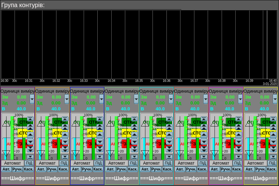

3.2 Група контурів (grpCadr)
1.3 GPLv2 * en, uk, ru Роман Савоченко -1 мс (предок)
Елемент-кадр, представлений на рисунку 3.2, слугує для одночасного спостереження та управління контурами декількох параметрів, до восьми, включає у себе як екземпляри віджету "Елемент кадр" для кожного контуру, так і примітив "Діаграма" для спостереження за трендами контурів та перегляду історії.
Рис.3.2a. Кадр "Група контурів" у режимі розробки.
Кадр призначено для виконання ролі сторінки-шаблону, а, відповідно, він має безпосередньо розташовуватися у дерево проекту. У проекті-шаблоні "Групи сигналізацій", для першого об'єкту сигналізації, цей кадр включено у ролі шаблону, що дозволяє створювати на його основі багато сторінок груп контурів. До кожного кадру можуть підключатися до восьми параметрів, шляхом встановлення зв'язків. Контури та графіки, для яких не буде встановлено зв'язку, будуть приховані при виконанні.
Типову глибину трендів у минуле встановлено у 10 хвилин — для поточного оперативного контролю, що, за потреби, можна змінити безпосередньо відредагувавши відповідне поле віджету діаграми, наприклад, для шаблонної сторінки проекту, щоб воно розповсюдилося на всі кінцеві сторінки.
У режимі виконання відображаються контури та графіки, для яких встановлено зв'язки. Управління параметрами з контурів детально описано у розділі панелі "Елемент кадр". На додачу до цього можна керувати властивостями відображення графіків, для чого потрібно лівою клавішею миші натиснути у області графіку та за допомогою панелі управління графіком, що з'явиться, здійснити потрібні дії.
At.png Кадр наразі підтримує функціювання із дуже великим значенням "Період опрацювання" та це значення наразі встановлено для спадкування від батьківської сторінки/сеансу (значення -1). Це можливе завдяки механізму раннього опрацювання подій та можливості контролю періодичності опрацювання із процедури.
Рис.3.2b. Кадр "Група контурів" у режимі виконання.

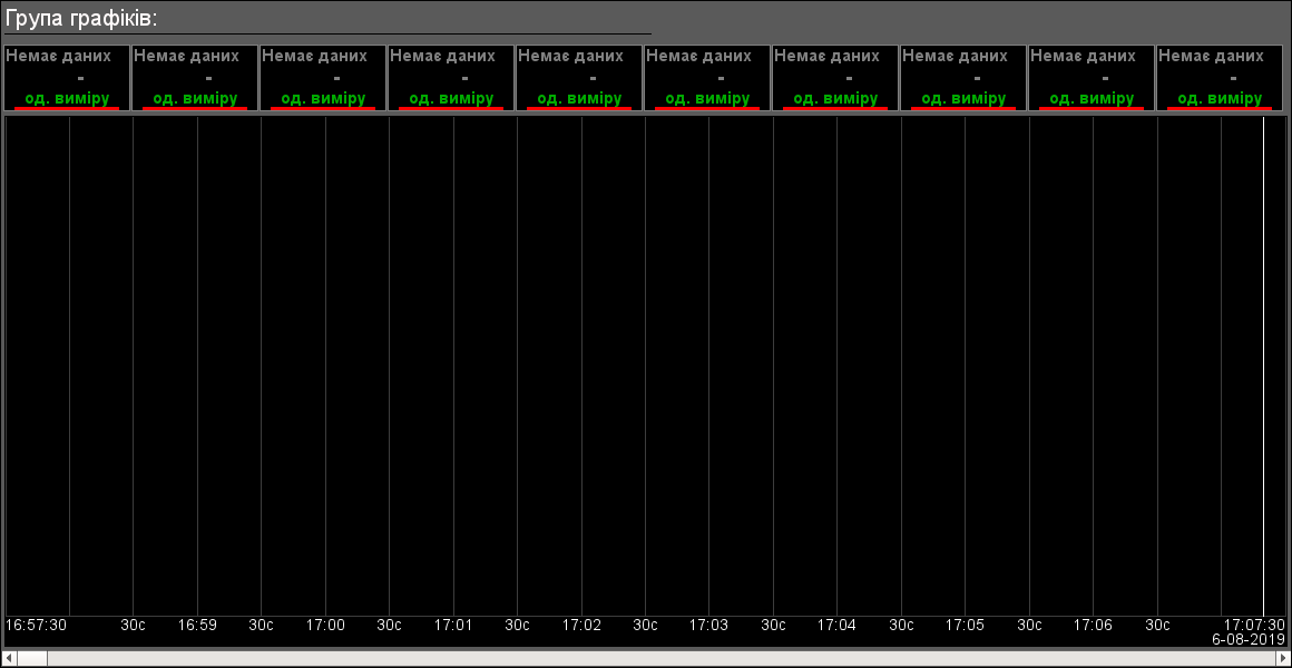

3.4 Зведені графіки (ResultGraph)
1.1 GPLv2 * en, uk, ru Роман Савоченко -1 мс (предок)
Елемент-кадр, представлений на рисунку 3.4, слугує для відображення групи поточних трендів параметрів (до 5) у окремих кадрах-віджетах кількістю до 16 одиниць (4x4), стосовно яких підтримується масштабування залежно від їх конфігурованої кількості. Кадри-віджети трендів параметрів реалізуються супутнім віджетом "Кадр зведених графіків".
Разом загальна кількість відображуваних графіків на одному кадрі сягає 80 та він призначений для формування окремого виду відображення, що застосовується поза об'єктів сигналізації — глобально за всім проектом візуалізації.
At.png Кадр не підтримує ніякого керування.
Рис.3.4a. Кадр "Зведені графіки" у режимі розробки.
Кадр призначено для виконання ролі сторінки-шаблону, а, відповідно, він має безпосередньо розташовуватися у дерево проекту. У проекті-шаблоні "Групи сигналізацій", на рівні кореневої сторінки для нього передбачено спеціальну віртуальну сторінку "Зведені графіки" з шаблоном зведених графіків, що дозволяє створювати на його основі багато сторінок зведених графіків. До кожного кадру можуть підключатися до 80 параметрів, шляхом встановлення зв'язків. Кадри-віджети, для яких не буде встановлено жодного зв'язку, будуть приховані при виконанні, та здійснено пропорційне масштабування на відсутні повні рядки та стовпчики з метою заповнення всього кадру.
У режимі виконання відображаються кадри-віджети, для яких встановлено зв'язки.
Рис.3.4b. Кадр "Зведені графіки" у режимі виконання.

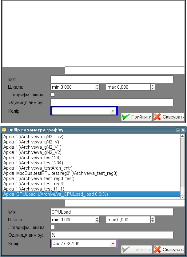

3.4.1 Кадр зведених графіків (ResultGraphEl)
1.2 GPLv2 * en, uk, ru Роман Савоченко -1 мс (предок)
Елемент-віджет, представлений на рисунку 3.4.1, слугує основою зведених графіків та зазвичай не використовується самостійно. Віджет відображає назву групи та до п'яти трендів, з їх текстовими мітками, за фіксований проміжок часу (10 хвилин) для спостереження за поточною тенденцією поведінки параметрів. Віджет загалом використовує та представляє представницьку структуру DAQ-шаблону "Аналоговий сигнал".
Рис.3.4.1. Віджет "Кадр зведених графіків" у режимі розробки та виконання (зліва праворуч).
Хоча даний віджет не призначено для самостійного використання, у відриві від зведених графіків, використовувати його таки можна, наприклад, помістивши на мнемосхему та встановивши зв'язок з параметром джерела даних.
У режимі виконання, у основному полі елементу, відображається заголовок групи, заголовки та тренди параметрів у визначених конфігурацією або стилем кольорах.
At.png Віджет наразі підтримує функціювання із дуже великим значенням "Період опрацювання" та це значення наразі встановлено для спадкування від батьківського віджету/сторінки/сеансу (значення -1). Це можливе завдяки механізму раннього опрацювання подій та можливості контролю періодичності опрацювання із процедури.
title Заголовок Рядок Стала Відображається нагорі графіку, за відсутності поле графіку розширюється нагору.
Параметр {n} від 1 до 5.
p1_addr Параметр{n}: адреса Адреса Вхідний зв'язок Parameter {n}|var Адреса до атрибуту значення параметру для побудови графіку {n}.
p{n}_clr Параметр{n}: колір Колір Зі стиля labColorGrph{n}
p{n}_max Параметр{n}: максимум Реальний Вхідний зв'язок Parameter {n}|max Максимальна границя графіку.
p{n}_min Параметр{n}: мінімум Реальний Вхідний зв'язок Parameter {n}|min Мінімальна границя графіку.
p{n}_name Параметр{n}: ім'я Рядок Вхідний зв'язок Parameter {n}|NAME Коротке ім'я параметру для відображення у полі ліворуч.

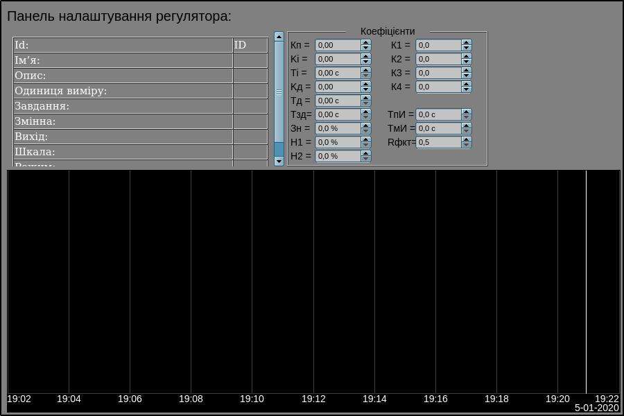

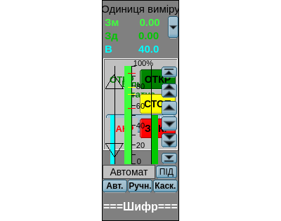

3.5 Панель налаштування регулятору (cntrRegul)
Елемент-кадр, представлений на рисунку 3.5, слугує для налаштування ПІД-регулятору, включає в себе інформацію про параметр-регулятор, поля налаштувань регулятору та примітив "Діаграма", для спостереження за трендами регулятору та перегляду історії. Кадр загалом використовує та представляє представницьку структуру DAQ-шаблону аналогового та імпульсного ПІД-регуляторів.
Рис.3.5a. Кадр "Панель налаштування регулятору" у режимі розробки.
Кадр може використовуватися як у ролі панелі, що викликається із панелі управління параметрами, так і у ролі сторінки-шаблону. Кадр має безпосередньо розташовуватися у дереві проекту, а саме у контейнері панелей, де буде здійснюватися динамічне зв'язування на параметр регулятору. Для створення статичного переліку контурів налаштувань регуляторів, з можливістю подальшого гортання за ними, необхідно розташувати їх до контейнеру контурів регуляторів "greg" кожного об'єкту сигналізації та статично зв'язати з відповідним параметром, а також забезпечити рівність ідентифікатору панелі та пов'язаного параметру.
Типову глибину трендів у минуле встановлено у 20 хвилин — для поточного оперативного контролю, що, за потреби, можна змінити безпосередньо відредагувавши відповідне поле віджету діаграми.
У режимі виконання відображається:
Користувач має можливість змінити коефіцієнти ПІД-регулятору, режим, завдання, вихід та одразу-ж побачити реакцію на графіку. Крім цього, користувач може вивчити історію роботи регулятору, для чого потрібно лівою клавішею миші натиснути у області графіку та, за допомогою панелі управління графіком, що з'явилася, здійснити необхідні дії навігації. Для повернення панелі параметру регулятора необхідно лівою клавішею миші натиснути у вільну область даного кадру.
Рис.3.5b. Кадр "Панель налаштування регулятору" у режимі виконання.
SHIFR Параметр: шифр Рядок Вхідний зв'язок Parameter|SHIFR
NAME Параметр: шифр Рядок Вхідний зв'язок Parameter|NAME
DESCR Параметр: опис Рядок Вхідний зв'язок Parameter|DESCR
max Параметр: максимум шкали Реальний Вхідний зв'язок Parameter|max
min Параметр: мінімум шкали Реальний Вхідний зв'язок Parameter|min
ed Параметр: одиниця виміру Рядок Вхідний зв'язок Parameter|ed
prec Параметр: точність Цілий Вхідний зв'язок Parameter|prec Кількість знаків після коми у значенні та завданні параметру ПІД.
var Параметр: змінна Реальний Вхідний зв'язок Parameter|var
var_addr Параметр: адреса змінної Адреса Вхідний зв'язок Parameter|var Адреса для побудови графіку змінної.

3.6 Порушення — стан (alarmsSt)
1.5 GPLv2 * en, uk, ru Роман Савоченко
Елемент-кадр на рисунку 3.6 слугує для відображення історії порушень та динамічного їх оновлення на поточний час у повноформатному табличному вигляді, із виділенням їх за кольором та текстом та можливістю багаторівневого фільтрування. Порушення отримуються із буферу поточних-активних порушень OpenSCADA та архіву(ів), визначеного конфігураційним полем "alArch". Фактично елемент реалізує функції примітиву "Протокол" для порушень та із розширенням можливостей.
Загалом кадр містить елементи:
Згідно до оголошеного переліку елементів контролю, сортування повідомлень може змінюватися користувачем, як шляхом вбудованого механізму сортування стовпчиків окремо взятого візуалізатору, так і на рівні моделі даних, якщо візуалізатором такої функції не передбачено. Враховуючи основне призначення кадру — стан порушень (тобто історія), типовим правилом сортування є "останні" для повідомлень нагорі.
Кадр створено, та він зазвичай використовується, у парі з віджетом динамічного відображення активних порушень, який наділено основними функціями цього кадру, але лише для активних порушень та у малому віджеті.
At.png Цей кадр та його поля загалом репрезентують структуру повідомлення порушення, яку детально описано у посібнику користувача.
Як можна бачити із переліку можливих полів таблиці, цей кадр підтримує механізм підтвердження, коментування та користувацькі поля.
Рис.3.6a. Кадр "Порушення — стан" у режимі розробки.
Віджет призначено для виконання ролі сторінки, відповідно він має безпосередньо розташовуватися у дерево проекту. Після додання, для кадру треба відкоригувати властивості на кшталт переліку та послідовності відображуваних полів таблиці.
At.png Оскільки кадр передбачає відображення стану та історії порушень, то створення та використання архіватору повідомлень є обов'язковим. Тому створіть або використайте шаблонний архіватор стартового проекту "Порушення (alarms)" із опціями виключення дублювання, та вкажіть його (FSArch.alarms) у властивості кадру "alArch".
Комбобокс обрання правила сортування по замовченню вимкнено із міркувань використання вбудованої функції сортування за стовпчиком таблиці відповідного візуалізатору. Якщо такої функції візуалізатором не надається то увімкніть цей комбобокс.
Якщо треба виключити функцію підтвердження то ви маєте виключити час підтвердження "qttm" з переліку полів та встановити елемент таблиці неактивним.
Побудову звіту за поточними даними у таблиці також, по замовченню, вимкнено. Для увімкненням ви маєте розташувати кадр звіту порушень у логічному контейнері панелей дерева проекту, а потім увімкнути характерну кнопку генерації звітів у правому верхньому куту цьому кадрі.
У режимі виконання будується таблиця із переліку активних порушень, для поточного часу, та порушень з історії за визначеними полями, із контролем та відзначенням активності та правилом виокремлення; вміст якої періодично та динамічно оновлюється для поточного часу.
Визначити часовий проміжок даних у таблиці користувач може за допомогою панелі навігації, вказавши вершину та глибину потрібних даних. У процесі запиту надто щільних проміжків даних читатися буде лише визначена у властивості messLim кількість повідомлень та для переходу до наступного шматка користувач може скористатися кнопкою за панеллю навігації, яка з'явиться у такому випадку.
Отримані у таблиці дані можна відфільтрувати за вмістом відповідно обраного стовпчика, що можна здійснити на до п'яти рівнях, елементи фільтрування яких з'являтимуться за обранням останнього рівня фільтрування.
Користувачу надається можливість підтвердити порушення, змінивши значення поля часу підтвердження або за допомогою панелі керування, що спливе за обранням елементу таблиці та рядка порушення. Також користувач може підтвердити всі активні порушення, натиснувши кнопку масового підтвердження.
У випадку наявності у візуалізатору функції сортування за стовпчиком, або ввімкнення сортування на рівні моделі даних, користувач може обрати стовпчик за вмістом якого сортувати рядки таблиці.
Ще користувач може залишити коментар до порушення, відкоригувавши відповідне поле таблиці.
Для генерації окремого звіту користувач може натиснути характерну кнопку у правому верхньому куту, якщо таку функцію увімкнено.
Рис.3.6b. Кадр "Порушення — стан" у режимі виконання.

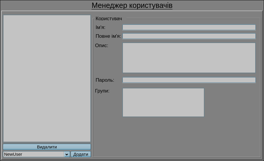

3.7 Менеджер користувачів (userManager)
1.7 GPLv2 * en, uk, ru Роман Савоченко -2 мс (вимкнено)
Елемент-кадр, представлений на рисунку 3.7, слугує для надання можливості контролю користувачів з інтерфейсу самого користувача. Тобто, типово ця функція надається програмісту SCADA на рівні конфігурації підсистеми "Безпека", але інколи виникає потреба надання такої можливості з інтерфейсу користувача та із низкою обмежень на контрольованих користувачів та їх групи, що цей кадр здійснює та загалом надає функції:
Рис.3.7a. Кадр "Менеджер користувачів" у режимі розробки.
Віджет призначено для виконання ролі сторінки, а, відповідно, він має безпосередньо розташовуватися у дерево проекту. Додатково, Ви маєте розташувати діалог прийняття до теки панелей проекту та треба здійснити деяку конфігурацію атрибутів, нижче, де жодних зв'язків не передбачено.
У режимі виконання формується перелік із доступними користувачами, за обранням яких праворуч надається інформація щодо них, та яку можна змінити. Користувача можна додати та видалити відповідними командами інтерфейсу під переліком користувачів.

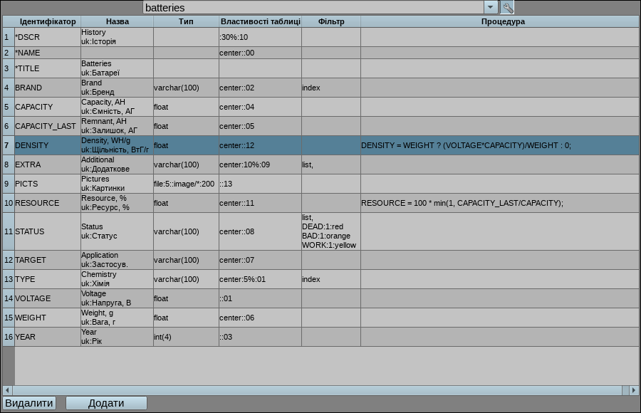

Класи складів зберігаються у таблиці "classes" із фіксованою структурою таблиці "CLASS, ID, NAME, TP , TBL, FILTER", де:
  • "file[:{max}[:{storage}[:{MIME}[:{OverViewSz}]]]]" — прикріплення файлів із параметрами:
  • max — максимум файлів дозволених до прикріплення;
  • storage — сховок файлів на Файловій Системі за визначеним шляхом, і порожнє для збереження прямо у полі БД типу LONGTEXT;
  • MIME — тип файлів, дозволених до прикріплення-завантаження, де порожньо для будь якого і на кшталт "image/*" лише для зображень;
  • OverViewSz — увімкнути поле перегляду файлів зображень на формі елементу із визначеним розміром у пікселях.
  • вирівнювання — вирівнювання стовпчика, підтримуються значення: "left", "center", "right"; де значення "left" по замовченню для рядків та "center" для інших;
  • ширина — примусова ширина стовпчика, у відсотках за символу "%" у кінці або у пікселях;
  • позиція — позиція стовпчика у вигляді рядка, тож ви можете записати це на кшталт "005" для правильного сортування.
  • index — значення стовпчика враховується цілком при індексуванні;
  • list{СимволПоділювача} — значення стовпчика вважається переліком елементів для індексування, поділено символом СимволПоділювача.
Починаючи із другого рядка ви можете визначити правила підсвітлення у вигляді "{ID}:{FLGS}:{color}:{font}", де:
  • ID — індексоване або перелічене значення у клітинці;
  • FLGS — перелік прапорців [0|1], наразі це лише "Підсвітити [Клітинка|Рядок]";
  • color — колір тла;
  • font — шрифт тексту.
At.png Встановлення тут процедури очищуватиме (встановлюватиме у NULL) всі клітинки стовпця!
Дані складу відповідного класу зберігаються у окремій таблиці із назвою "sh_{CLASS}" та структурою "ID, NAME, DSCR, SP_{ID}1, ..., SP_{ID}N", де:
Зі спеціальним сенсом у таблиці "classes" зарезервовано та примусово створювано поля "*TITLE" для загальної локалізованої назви складу та "*NAME", "*DSCR" із контролем відповідних фіксованих полей.

Для увімкнення звітності ви маєте розташувати кадр звітності порушень до логічного контейнеру панелей у дереві проєкту.

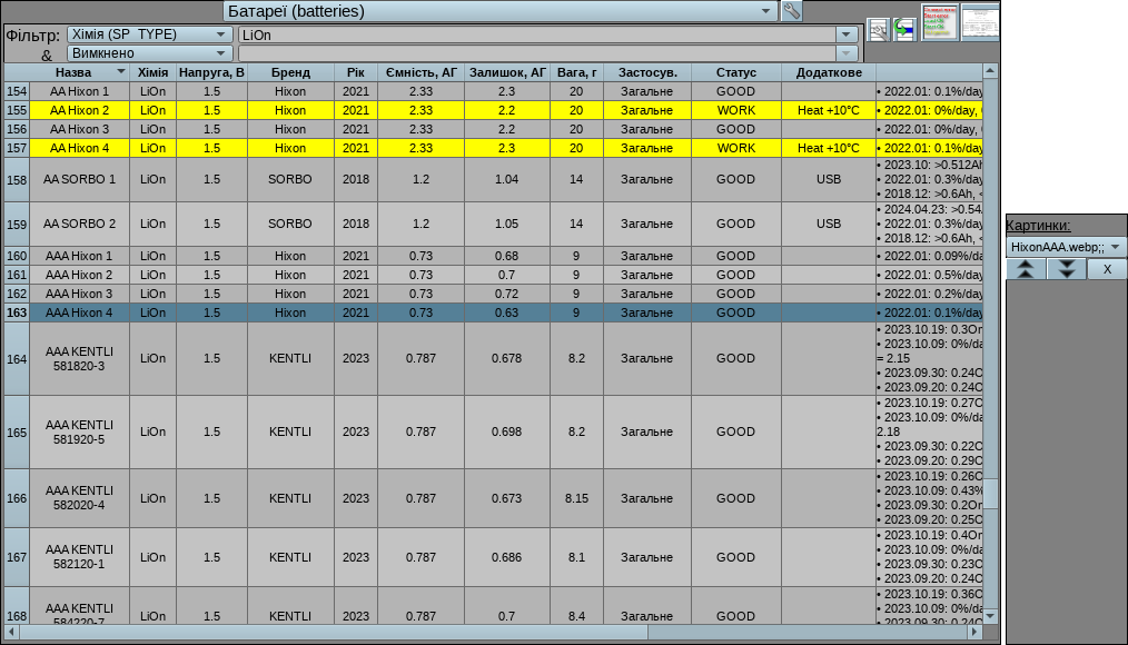

У режимі виконання ви побачити одну велику таблицю для редагування класів (Рис.3.8b) і представлення даних (Рис.3.8c) із редагуванням даних безпосередньо у таблиці або у формі редагування елементу (Рис.3.8d).
У режимі представлення основних даних класу користувачі можуть споглядати таблицю, фільтрувати та сортувати представлені дані за визначеними полями.
У режимі редагування основних даних класу, користувачі, допущені до редагування, можуть додавати, копіювати, видаляти рядки/записи та редагувати поля.
У режимі редагування класу, користувачі, допущені до редагування, можуть додавати нові та видаляти представлені (після видалення останнього елементу) класи; та додавати, видаляти специфічні поля класу і редагувати властивості цих полів.
Для обмеження доступу користувачів наразі надається лише механізм включення користувачів, дозволених для редагування класу та даних, до групи "ITW".
Для генерації окремого звіту користувач може клацнути характерну іконку у правому верхньому куту.

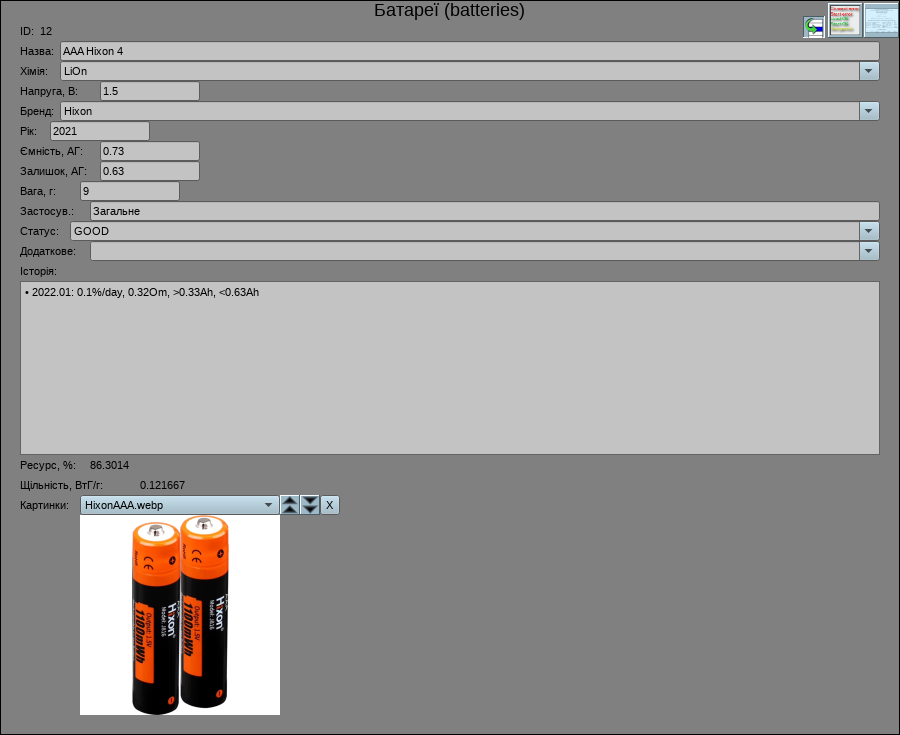

Рис.3.8b. Кадр "Склад" у режимі виконання на представлені класу.
Рис.3.8c. Кадр "Склад" у режимі виконання на представлені даних із панеллю контролю.
Fig.3.8d. Кадр "Склад" у режимі виконання на формі редагування елементу.

4.3 Паспорт, розширений (cntrPaspExt)
Елемент, представлений на рисунку 4.3, є інформаційно-контрольним діалогом довкола параметру джерела даних — розширений паспорт параметру. На відміну від простого паспорту, розширений, окрім інформації, надає можливість контролю за атрибутами параметру та відображення історії стандартних атрибутів як у вигляді тренду, так і таблиці даних.
Інформація та контроль за атрибутами параметру залишається основною функцію, яка надається у вкладці "Огляд", де формується таблиця атрибутів як вони є, із стовпчиками "Ім'я" та "Значення". Таблиця активна та за обрання доступних до запису атрибутів, та відповідних прав (root:op), знизу надається поле введення нових значень.
Історія надається у наступних двох вкладках "Тренди" та "Дані", які можуть бути й відсутні за відсутності історії-архівів за стандартними атрибутами. Вкладка "Тренди" містить область графіків, примітив "Діаграма", на більшій частині вікна, та таблицю унизу із назвами, кольором та шкалами графіків. Графіки періодично оновлюються та будуються з періодом 1 секунда, та на фіксовану глибиною у 1 годину. Вкладка "Дані" містить лише поле примітиву "Документ" із таблицею зі значеннями атрибуту у стовпчиках, яка оновлюється з періодом 1 секунда для періоду даних історії та на глибину у 100 записів. Стандартними атрибутами із історією вважаються наступні елементи представницьких структур параметру:
Для побудови трендів аналогових параметрів окремо обробляються атрибути загальної шкали [min...max], а також аварійних [aMin...aMax] та попереджувальних шкал [wMin...wMax], які, зокрема, відображаються й на графіку.
At.png Наразі цей діалог є основним та він замінив простий діалог паспорту.
Рис.4.3. Діалог "Паспорт, розширений" у режимі виконання.
Діалог не передбачає спеціальної конфігурації користувачем, він має лише бути розташований у теці панелей дерева проекту концепції об'єктів сигналізації кореневої сторінки "RootPgSo", що передбачатиме його динамічний виклик та відкриття, як зовнішнє діалогове вікно.
Ідентифікатор діалогу, при розміщені, має бути змінений у "cntrPasp" та рядок його виклику, за натиском правої клавіші миші, у атрибуті обробки подій "evProc" первинного віджету набуде вигляду "key_mousePresRight::open:/pg_control/pg_cntrPasp".
Діалог надає користувачу, у вкладці "Огляд", інформацію довкола параметру джерела даних у вигляді переліку та значень всіх властивостей-атрибутів параметру у таблиці. Де атрибути, доступні до запису, можуть редагуватися відповідно до прав доступу "root:op" у полі редагування, що з'являється знизу за обранням такого атрибуту.
Стосовно історії, користувач може спостерігати тренди у вкладці "Тренди" та дані у вкладці "Дані". Для трендів, користувач може також підсвітити якийсь з них, обравши його у таблиці знизу, та відкоригувати шкалу якщо вона помилкова.
pName Ім'я параметру Адреса Вхідний зв'язок Parameter|NAME Адреса до назви параметру для звернення до параметру цілком та вилучення всіх його властивостей.

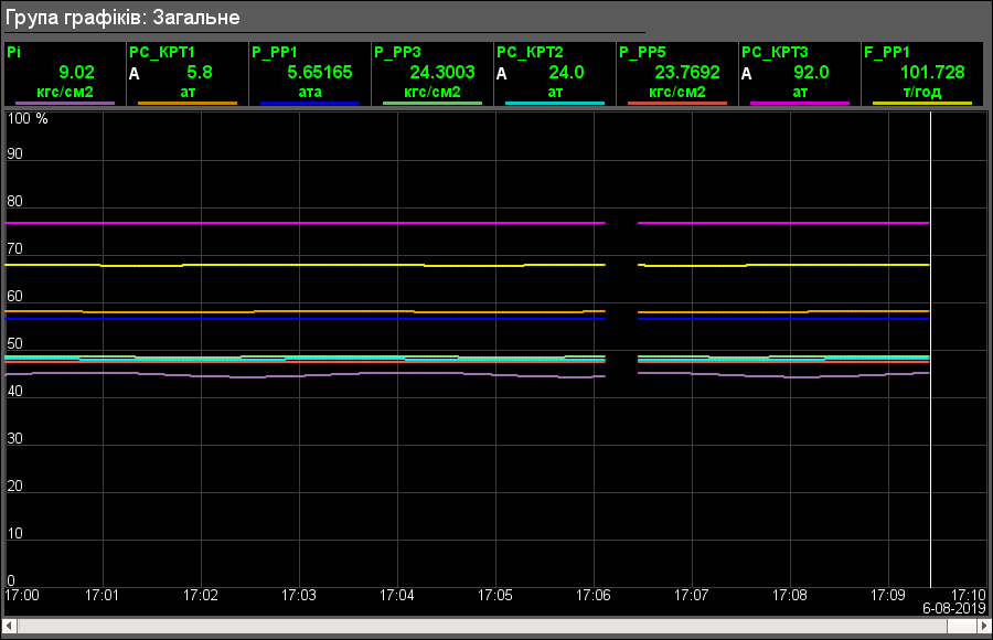

4.5 Панель графіків (grph_panel)
1.6 GPLv2 * en, uk, ru Роман Савоченко -1 мс (предок)
Елемент, представлений на рисунку 4.5, є спеціалізованою панеллю динамічного керування основними користувацькими властивостями примітиву "Діаграма". Так, панель дозволяє переглянути графіки історії за потрібний проміжок часу та на потрібну роздільну здатність, підтримується: масштабування шкали, вибір архіваторів для відображення, а також надання графіків у вигляді спектру присутніх частот або XY.
Рис.4.5. Панель графіків у режимі розробки та виконання (зліва праворуч).
Панель не передбачає спеціальної конфігурації користувачем, вона має лише бути розташована у теці панелей дерева проекту концепції об'єктів сигналізації кореневої сторінки "RootPgSo", що передбачатиме її динамічний виклик та відкриття у контейнері панелей управління кореневої сторінки.
Ідентифікатор панелі, при розміщені, має зберігатися та рядок її виклику, за отриманням фокусу, у атрибуті обробки подій "evProc" первинного віджету набуде вигляду "ws_FocusIn::open:/pg_control/pg_grph_panel".
За допомогою панелі користувач має можливість:

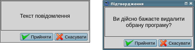

4.7 Підтвердження (accept)
1.0 GPLv2 * en, uk, ru Роман Савоченко -1 мс (предок)
Елемент на рисунку 4.7 реалізує простий діалог підтвердження операцій. Діалог містить повідомлення з питанням та дві кнопки "Прийняти" й "Скасувати". Цей діалог, наприклад, використано у кадрі Менеджер користувачів для підтвердження операції видалення.
Рис.4.7. Діалог "Підтвердження" у режимі розробки та виконання.
Ідентифікатор діалогу, при розміщені, має зберігатися та рядок його виклику, за натиском кнопки "progDel", у атрибуті обробки подій "evProc" первинного віджету набуде вигляду "ws_BtPress:/progDel:open:/pg_control/pg_accept". З атрибуту "mess" береться повідомлення питання, а у "event" передається сигнал "dlg_Apply", за підтвердження.
Виклик діалогу здійснюється із кадру-ініціатору, а закриття відбувається за натиском будь-якої кнопки діалогу. У випадку натиску кнопки "Прийняти" кадру-ініціатору буде надіслано сигнал "dlg_Apply", за яким він може виконати потрібні дії.
elEvent Елемент: подія Рядок Повний зв'язок <page>|event Використовується для надсилання повідомлення "dlg_Apply" у випадку підтвердження.
elMess Елемент: повідомлення Рядок Вхідний зв'язок <page>|mess Джерело повідомлення питання у діалозі.

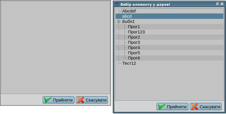

4.8 Вибір елементу у дереві (treeSelect)
Елемент на рисунку 4.8 реалізує простий діалог операції обрання пункту у дереві. Діалог містить саме дерево та дві кнопки "Прийняти" й "Скасувати". Цей діалог, наприклад, використано, та первинно для нього розроблявся, у кадрі "Рецепт:виконання (простий)" для ієрархічного обрання елементу у дереві.
Рис.4.8. Діалог "Вибір елементу у дереві" у режимі розробки та виконання.
Ідентифікатор діалогу, при розміщені, має зберігатися та рядок його виклику, за натиском кнопки "lib", у атрибуті обробки подій "evProc" первинного віджету набуде вигляду "ws_BtPress:/lib:open:/pg_control/pg_treeSelect". З атрибуту "items" береться перелік елементів, із "selValue" обране значення, а у "event" передається сигнал "dlg_Apply", за підтвердження.
Виклик діалогу здійснюється із кадру-ініціатору, а закриття відбувається за натиском будь-якої кнопки діалогу. У випадку натиску кнопки "Прийняти" кадру-ініціатору буде надіслано сигнал "dlg_Apply", за яким він застосує обраний елемент.
elItems Елемент: перелік елементів Текст Вхідний зв'язок <page>|items Джерело переліку елементів у діалозі.
selValue Елемент: обране значення Рядок Повний зв'язок <page>|selValue Джерело обраного елементу у діалозі.
