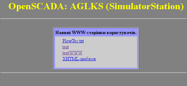

Адресація сторінок починається із другого елементу URI. Що пов'язано із тим, що перший елемент URI використовується для ідентифікації самого модуля користувацького WWW-інтерфейсу. Наприклад, URL http://localhost.localdomain:10002/WebUser/UserPage можна розшифрувати як виклик користувацької сторінки "UserPage" цього модуля на хості "localhost.localdomain" через порт 10002. У випадку відсутності другого елементу URI та вказання на відображення індексу користувацьких сторінок у конфігурації — формується індекс сторінок (рис.1).
Рис.1. Індекс користувацьких сторінок.

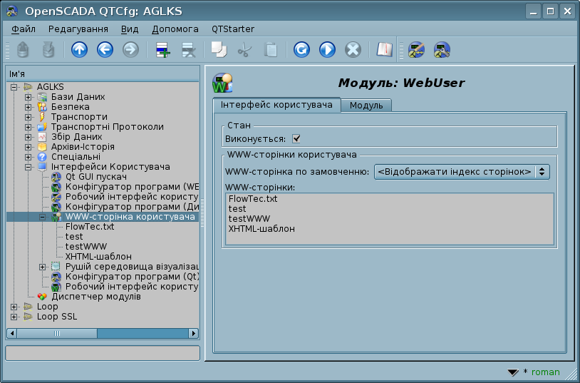

Головна вкладка конфігурації модуля (рис.2) містить стан модуля, надає можливість обрання сторінки по замовченню та дозволяє формувати перелік користувацьких сторінок.
Рис.2. Основна вкладка конфігурації модуля.

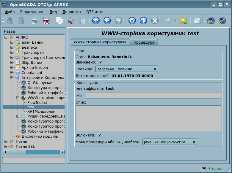

Модуль надає можливість створення реалізацій WWW-сторінок у об'єкті "Користувацька WWW-сторінка" (рис.3).
Рис.3. Головна вкладка конфігурації користувацької сторінки.
Головна вкладка містить основні налаштування користувацької WWW-сторінки:

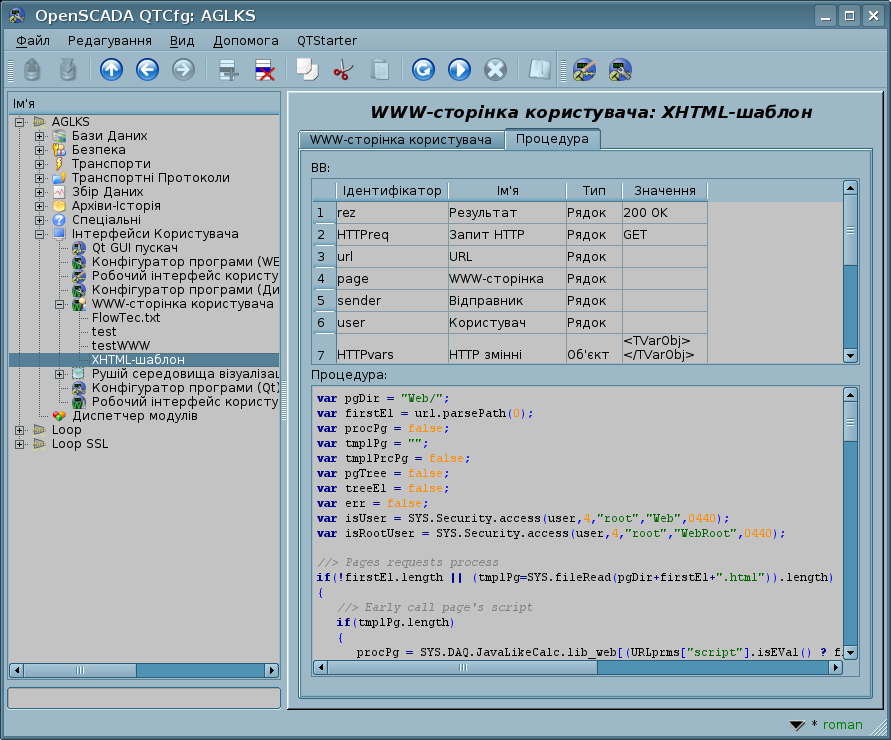

Всі запити до користувацьких сторінок спрямовуються до процедури обробки запитів користувацької сторінки, або до процедури DAQ-Шаблону, яка представлена на вкладці "Програма" об'єкту сторінки користувача (рис.4). У випадку з DAQ-Шаблоном також надається вкладка конфігурації шаблону (рис.5).
Рис.4. Вкладка "Процедура" об'єкту користувацької WWW-сторінки.
Вкладка процедури обробки запитів до користувацької сторінки містить:
Для прямої процедури обробки передвизначено і обов'язкові або опціональні до створення у шаблоні наступні атрибути обміну з протоколом HTTP:
