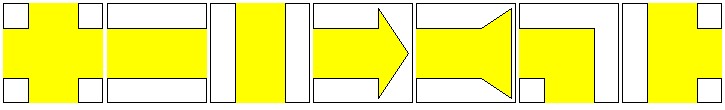

1.1 Елементи трубопроводів без градієнтного заповнення
Елементи на рисунку 1.1 слугують для побудови трубопроводів будь-якої складності, потрібної ширини та забарвлення. По замовченню їх залито жовтим кольором, кут повороту складає 0° та вимкнено віддзеркалення.
Рис.1.1. Елементи труби без градієнтного заповнення.
Елементи трубопроводів включають, зліва на право:
Ім'я (ідентифікатор) Версія Ліцензія Автор
Труба-хрест (El_Krest) 1.0 GPLv2 Максим Лисенко
Труба пряма горизонтальна (El_Pipe_simple) 1.0 GPLv2 Максим Лисенко
Труба пряма вертикальна (El_Pipe_simple_vert) 1.0 GPLv2 Максим Лисенко
Стріла (El_Strela) 1.0 GPLv2 Максим Лисенко
Стріла зворотня (El_Obr_Strela) 1.0 GPLv2 Максим Лисенко
Труба-кут (El_pipe_1) 1.0 GPLv2 Максим Лисенко
Труба-трійник (El_Troinik) 1.0 GPLv2 Максим Лисенко
Використання — розробка
Ці віджети може бути використано розробником при створені мнемосхем пласких трубопроводів. Атрибутом "Колір 1" ви можете змінити колір заповнення елементу. Шляхом повороту та віддзеркалення цих віджетів можна отримати всі потрібні комбінації. Шляхом масштабування можна встановити потрібну ширину труб, де, для прямих ділянок, масштаб за віссю "x" та "y" може бути відмінним, визначаючи відповідно типову ширину труби на мнемосхемі та довжину окремої її ділянки. Для використання потрібно додати обрані віджети на мнемосхему, системно підлаштувати геометрію та відповідним чином візуально поєднати частини трубопроводів, більше дивіться у Додатку 1. З метою систематизації та спрощення роботи ви можете підготувати лише перші елементи, а для інших частин трубопроводу використовувати готові копії цих вже підготовлених та розміщених елементів.
Використання — виконання
У режимі виконання ці елементи виглядають так само як і у режимі розробки, оскільки вони не є динамічними.

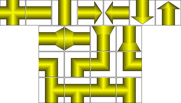

1.2 Елементи трубопроводів з об'ємним заповненням
Елементи на рисунку 1.2 слугують для побудови об'ємних трубопроводів будь-якої складності, потрібної ширини та забарвлення. По замовченню, напівпрозорий об'ємний градієнт залито жовтим кольором.
Рис.1.2. Елементи трубопроводів з об'ємним заповненням.
Елементи трубопроводів включають, зліва на право та зверху до долу:
Труба-хрест, об'ємний (El_Krest_gr) 1.1 GPLv2 Максим Лисенко, Роман Савоченко
Труба пряма горизонтальна, об'ємна (El_Pipe_simple_gr) 1.1 GPLv2 Максим Лисенко, Роман Савоченко
Труба прямая вертикальная, объёмная (El_Pipe_simple_vert_gr) 1.1 GPLv2 Максим Лисенко, Роман Савоченко
СтрілаГП, об'ємна (El_Strela_gr) 1.1 GPLv2 Максим Лисенко, Роман Савоченко
СтрілаГЛ, об'ємна (El_StrelaHL_gr) 1.1 GPLv2 Максим Лисенко, Роман Савоченко
СтрілаВН, об'ємна (El_StrelaVB_gr) 1.1 GPLv2 Максим Лисенко, Роман Савоченко
СтрілаВВ, об'ємна (El_StrelaVT_gr) 1.1 GPLv2 Максим Лисенко, Роман Савоченко
Стріла оберненаГЛ, об'ємна (El_Obr_Strela_gr) 1.1 GPLv2 Максим Лисенко, Роман Савоченко
Стріла оберненаГП, об'ємна (El_Obr_StrelaHR_gr) 1.1 GPLv2 Максим Лисенко, Роман Савоченко
Стріла оберненаВН, об'ємна (El_Obr_StrelaVB_gr) 1.1 GPLv2 Максим Лисенко, Роман Савоченко
Стріла оберненаВР, об'ємна (El_Obr_StrelaVT_gr) 1.1 GPLv2 Максим Лисенко, Роман Савоченко
Труба-кутНЛ, об'ємна (El_pipe_1_gr) 1.1 GPLv2 Максим Лисенко, Роман Савоченко
Труба-кутНП, об'ємна (El_angleBR_gr) 1.1 GPLv2 Максим Лисенко, Роман Савоченко
Труба-кутВЛ, об'ємна (El_angleTL_gr) 1.1 GPLv2 Максим Лисенко, Роман Савоченко
Труба-кутВП, об'ємна (El_angleTR_gr) 1.1 GPLv2 Максим Лисенко, Роман Савоченко
Труба-трійникВП, об'ємний (El_Troinik_gr) 1.1 GPLv2 Максим Лисенко, Роман Савоченко
Труба-трійникГН, об'ємний (El_TroinikHB_gr) 1.1 GPLv2 Максим Лисенко, Роман Савоченко
Труба-трійникГВ, об'ємний (El_TroinikHT_gr) 1.1 GPLv2 Максим Лисенко, Роман Савоченко
Труба-трійникВЛ, об'ємний (El_TroinikVL_gr) 1.1 GPLv2 Максим Лисенко, Роман Савоченко
Ці віджети може бути використано розробником при створені мнемосхем об'ємних трубопроводів. Атрибутом "Заповнення: колір" ви можете змінити колір заповнення елементу. Шляхом масштабування можна встановити потрібну ширину труб, де для прямих ділянок, масштаб за віссю "x" та "y" може бути відмінним, визначаючи відповідно типову ширину труби на мнемосхемі та довжину окремої її ділянки. Для використання потрібно додати обрані віджети на мнемосхему, системно підлаштувати геометрію та відповідним чином візуально поєднати частини трубопроводів, більше дивіться у Додатку 1. З метою систематизації та спрощення роботи ви можете підготувати лише перші елементи, а для інших частин трубопроводу використовувати готові копії цих вже підготовлених та розміщених елементів.
At.png Повертати ці віджети не варто, оскільки це може викликати візуальне нестикування з іншими елементами цієї категорії, через особливість градієнтного заповнення. Саме тому передбачено всі чотири орієнтації елементів без потреби повертання.

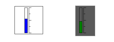

1.5 Рівень (Level)
1.0 GPLv2 * en, uk, ru Максим Лисенко, Роман Савоченко
Елемент на рисунку 1.5 слугує для відображення гістограми значення рівня рідини у технологічних апаратах. Елемент загалом використовує та представляє представницьку структуру DAQ-шаблону "Аналоговий сигнал".
Рис.1.5. Елемент "Рівень" у режимі розробки та виконання (зліва праворуч).
Цей віджет може бути використано розробником при створені мнемосхем з відображенням рівнів рідини у технологічних апаратах. Атрибутом "Заповнення: колір" ви можете змінити колір заповнення смуги. Шляхом повороту цього віджету можна отримати всі потрібні комбінації. Для використання потрібно додати цей віджет на мнемосхему, підлаштувати геометрію масштабом та зв'язати з параметром джерела даних.
У режимі виконання, у основному полі елементу, відображається смуга гістограми, що відповідає аналоговому значенню.
Властивості зв'язування та конфігурації
Ідентифікатор Ім'я Тип Конфігурація Конфігураційний шаблон Опис
var Значення Реальний Вхідний зв'язок Parameter|var Інженерне реальне значення параметру.
max Максимум Реальний Вхідний зв'язок Parameter|max Верхня межа значення параметру.
min Мінімум Реальний Вхідний зв'язок Parameter|min Нижня межа значення параметру.
fillColor Заповнення: колір Колір Стала

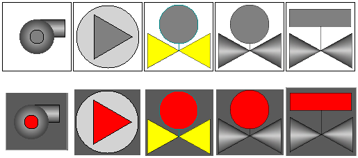

2.1 Дискретні апарати
Елементи на рисунку 2.1 використовуються для відображення статусу дискретних апаратів на основі дискретних сигналів, для використання в трубопроводах. Елементи загалом використовують та репрезентують структуру DAQ-шаблону дискретного блоку у різних візуальних варіантах.
Рис.2.1. Елементи дискретних апаратів у режимі розробки та виконання (згори додолу).
Елементи дискретних апаратів включають, зліва на право:
Ім'я (ідентифікатор) Версія Ліцензія Автор Період опрацювання
Компресор (Compressor), Компресор 1 (Compressor_1) 1.2 GPLv2 Роман Савоченко, Максим Лисенко -1 мс (предок)
Кульовий кран (El_Kran_Sh), Засувка (El_Zadvizhka), Засувка (Zadvizhka) 1.2 GPLv2 Максим Лисенко, Роман Савоченко -1 мс (предок)
Ці віджети можуть бути використані розробником при створені мнемосхем з відображенням та контролем дискретних апаратів. Для використання потрібно додати ці віджети на мнемосхему, пропорційно підлаштувати геометрію та зв'язати з параметром джерела даних.
У режимі виконання, у основному полі елементів, відображається символічний образ апарату із динамічним сигналом дискретного статусу, що відповідає значенням дискретних сигналів параметру та конфігурації станів у атрибуті digStts. За апаратних помилок та недостовірності даних, заповнення відображається сірим кольором.
У активному режимі елементу, за натиском лівої клавіші миші, у області панелей з'явиться панель управління параметром, та вибір даного віджету буде відображатися блимаючим кольором структури. Команди дублюються у контекстному меню, яке з'являється за натиском правої клавіші миші у області віджету.
At.png Віджет наразі підтримує функціювання із дуже великим значенням "Період опрацювання" та це значення наразі встановлено для спадкування від батьківського віджету/сторінки/сеансу (значення -1). Це можливе завдяки механізму раннього опрацювання подій та можливості контролю періодичності опрацювання із процедури.
shifr Параметр: шифр Рядок Вхідний зв'язок Parameter|NAME Коротке найменування параметру, що вставляється у дії оператору-користувача.
DESCR Опис Рядок Вхідний зв'язок Parameter|DESCR Опис або розгорнута назва параметру, що вставляється у дії оператору-користувача.
st_open Параметр: стан - "Відкрито" Логічний Вхідний зв'язок Parameter|st_open Статус параметру "Відкрито" або загальний статус перемикача за відсутності сигналу стану "Закрито".
st_close Параметр: стан - "Закрито" Логічний Вхідний зв'язок Parameter|st_close Статус параметру "Закрито".
digStts Статуси Рядок Вхідний зв'язок Parameter|digStts Конфігурація статусів параметру зі структурою {openedLabel}-{color};{closedLabel}-{color}, для дискретного блоку.
com Параметр: команда - "Відкрити" Логічний Повний зв'язок Parameter|com Команда параметру "Відкрити" або загальна команда перемикача за відсутності сигналу команди "Закрити".
close Параметр: команда - "Закрити" Логічний Повний зв'язок Parameter|close Команда параметру "Закрити".
stop Параметр: команда - "Стоп" Логічний Повний зв'язок Parameter|stop Команда параметру "Зупинити", для кранів.
digComs Команди Рядок Вхідний зв'язок Parameter|digComs Конфігурація команд параметру зі структурою {openLabel}-{color};{closeLabel}-{color};{stopLabel}-{color}, для дискретного блоку, та {com1Label}-{color};{com2Label}-{color};...;{comNLabel}-{color}, для статусу за кодом.

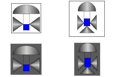

2.2 Аналогові апарати
Елементи на рисунку 2.2 використовуються для відображення статусу аналогових апаратів та призначені для використання в трубопроводах. Елементи загалом використовують та репрезентують структуру DAQ-шаблону аналогових ПІД-регуляторів у різних візуальних варіантах.
Рис.2.2. Елементи аналогових апаратів у режимі розробки та виконання (згори додолу).
Елементи аналогових апаратів включають, зліва на право:
Кран з положенням (El_Kran_polozh) 1.1 GPLv2 Максим Лисенко, Роман Савоченко -1 мс (предок)
Кран трьохпозиційний (Kran_3_pos) 1.0 GPLv2 Максим Лисенко, Роман Савоченко
Ці віджети можуть бути використані розробником при створені мнемосхем з відображенням та контролем аналогових апаратів. Для використання потрібно додати ці віджети на мнемосхему, пропорційно підлаштувати геометрію та зв'язати з параметром джерела даних.
У режимі виконання, у основному полі елементів, відображається символічний образ апарату із динамічним сигналом, що відповідає значенню аналогового параметру.
out Параметр: положення Реальний Вхідний зв'язок Parameter|out

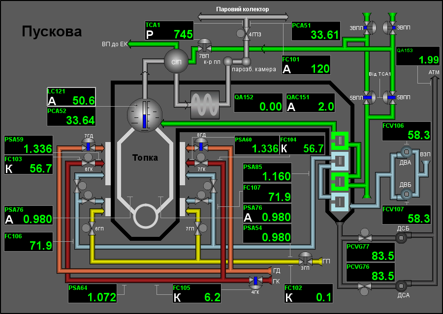

3 Додаток 1: Підлаштування та погодження елементів, побудова цілісних трубопровідних схем
Ця бібліотека містить та призначена для побудови цілісних трубопровідних схем довільної конфігурації з окремих її елементів, які потрібно відповідним чином візуально приєднувати один до іншого таким чином, щоб не було помітно зсувів за спільною віссю та проміжків-розривів між з'єднанням візуальних елементів, особливо для первинних елементів трубопроводу та із можливістю мати однаково досконалий вигляд на широкому діапазоні масштабів, в ідеалі на всіх.
Потреба у роботі мнемосхем на широкому діапазоні масштабів актуальна через уніфіковану побудову мнемосхем у роздільній здатності 900x600 та можливість їх виконання на великих роздільних здатностях сучасних дисплеїв, коли коефіцієнт масштабування може наразі досягати 10.
Відтак, всі неідеальності ручного підлаштування там одразу спливуть та зіпсують картинку, оскільки це складно виконати без спеціальних засобів та на початковому екрані розробки їх неможливо побачити.
Згідно до чого рекомендуються наступні правила підлаштування елементів, які дозволяють отримати бажаний результат:

Застосовуючи ці правила можна доволі просто отримати результат на рисунку:
Зразок мнемосхеми з трубопроводами.
