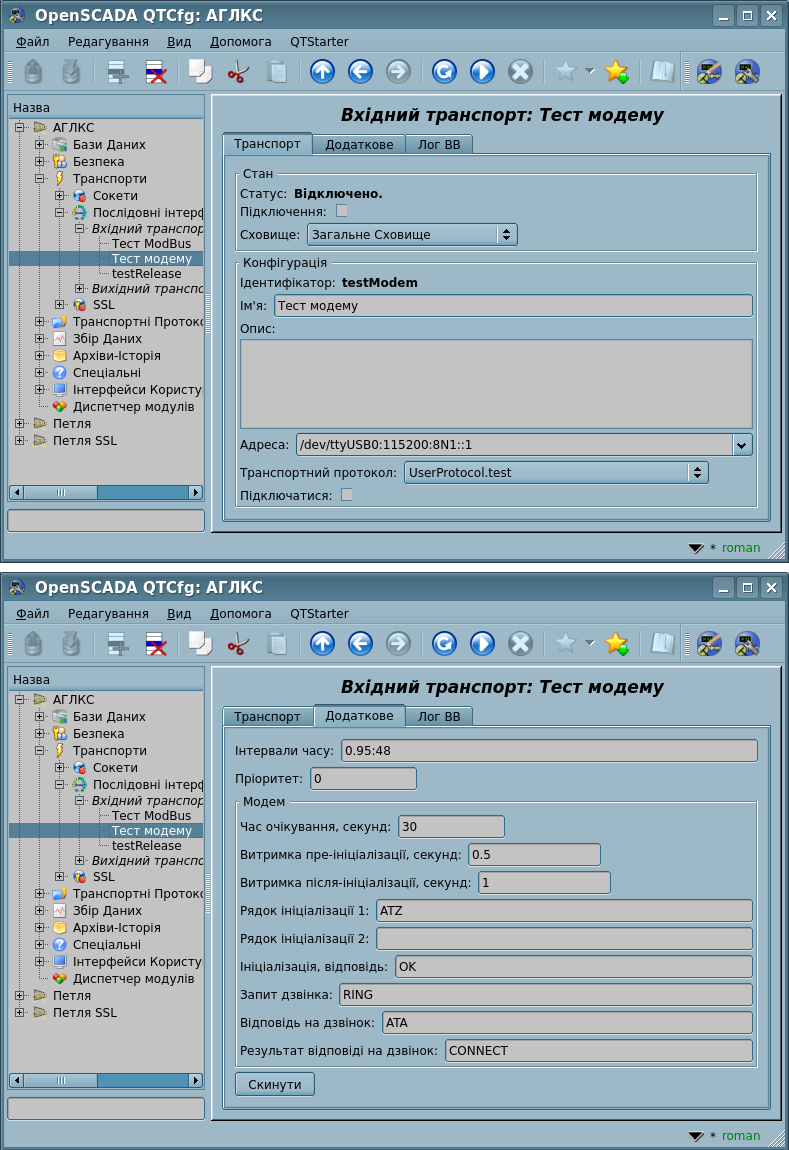

1 Вхідні транспорти
Сконфігурований та запущений вхідний транспорт відкриває порт послідовного інтерфейсу для очікування запитів клієнтів. Кожний вхідний інтерфейс обов'язково пов'язується з одним із доступних транспортних протоколів, до якого передаються вхідні повідомлення.
Рис.1. Загальні діалоги конфігурації вхідного послідовного інтерфейсу.
За допомогою основного діалогу можна встановити:
За допомогою додаткового діалогу можна встановити:

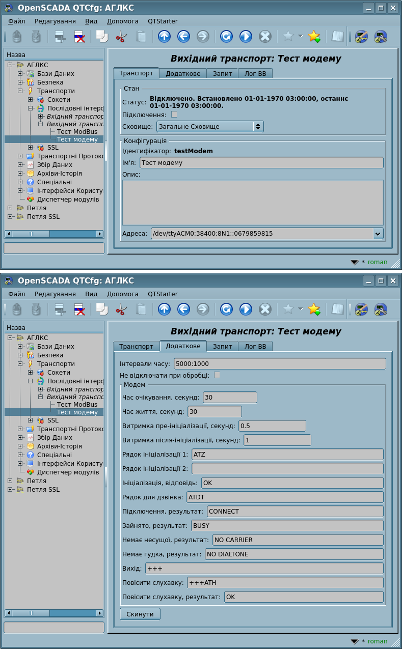

2 Вихідні транспорти
Сконфігурований та виконуваний вихідний транспорт відкриває порт послідовного інтерфейсу для відправки запитів через нього.
Рис.2. Загальні діалоги конфігурації вихідного послідовного інтерфейсу.
Може бути пріоритетно визначено другим глобальним аргументом поля адреси, на кшталт "/dev/rfcomm0:9600||1000:40-20".
Транспорт може працювати з апаратною шиною I2С, якщо у якості пристрою обрати "/dev/i2c-{N}" та шина дозволить встановити адресу підлеглого пристрою командою I2C_SLAVE, із першого байту запиту. Швидкість та формат не відіграють ролі в цьому режимі. Із таймаутів тут фактично працює тільки час символу і переважно для розрахунку очікування повтору запиту.
