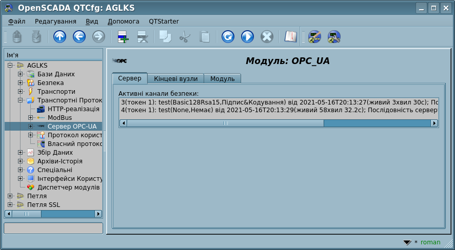

Модуль серверу містить код реалізації серверної частини OPC-UA — серверних сервісів (Рис.1), у частині специфічній для OpenSCADA, та використовуючи бібліотеку для OPC-UA специфічної частини. Для побудови OPC-UA серверу достатньо створити вхідний транспорт, за звичай це TCP-транспорт модуля Sockets, та обрати в ньому модуль даного протоколу, а також сконфігурувати хоча б один кінцевий вузол модуля протоколу, про що нижче.
Рис.1. Загальний стан "Серверу".
Загальний стан Серверу містить лише перелік активних каналів безпеки.

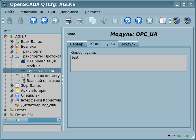

Вхідні запити до модуля-протоколу обробляються модулем у відповідності до сконфігурованих кінцевих вузлів OPC-UA (EndPoints) (рис.2).
Рис.2. Кінцеві вузли протоколу.

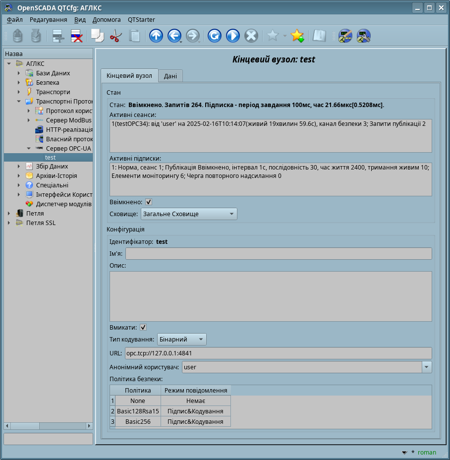

Кінцевий вузол протоколу OPC-UA це фактично об'єкт серверу OPC-UA. Кінцеві вузли у OPC-UA можуть бути як локальними, так і віддаленими. Локальні кінцеві вузли призначено для надання ресурсів станції OpenSCADA за протоколом OPC-UA, в той-же час віддалені кінцеві вузли слугують для виконання як сервісу огляду доступних OPC-UA вузлів, так і для шлюзування запитів до віддалених станцій. У цій версії модуля підтримується тільки конфігурація локальних кінцевих вузлів.
Загальна конфігурація кінцевого вузла здійснюється на головній вкладці сторінки кінцевого вузла (рис.3) параметрами:
At.png Приховано у ввімкненому стані.
Рис.3. Головна вкладка сторінки кінцевого вузла.

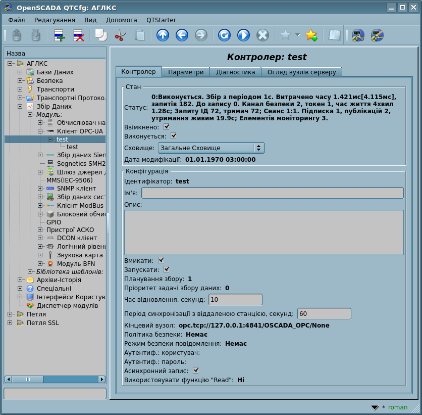

Для додання джерела даних OPC-UA створюється та конфігурується об'єкт контролеру в OpenSCADA. Приклад вкладки конфігурації об'єкту контролеру даного типу зображено на рисунку 4.
Рис.4. Вкладка конфігурації об'єкту контролера OPC-UA.
At.png Ручний перезапуск ввімкненого об'єкту контролеру викликає примусове переформування переліку елементів моніторингу.
At.png Часто зустрічається ситуація, коли уточнена адреса є символьною, який у цій мережі не резолвиться, через некоректне налаштування серверу. У таких випадках потрібно залишити початкову IP-адресу або ім'я яке резолвиться у IP правильно.
At.png Приховано у стані виконання.
At.png Цей режим також запобігає втраті записаних даних за втрати підключення та записані дані будуть передані щойно підключення буде відновлено.

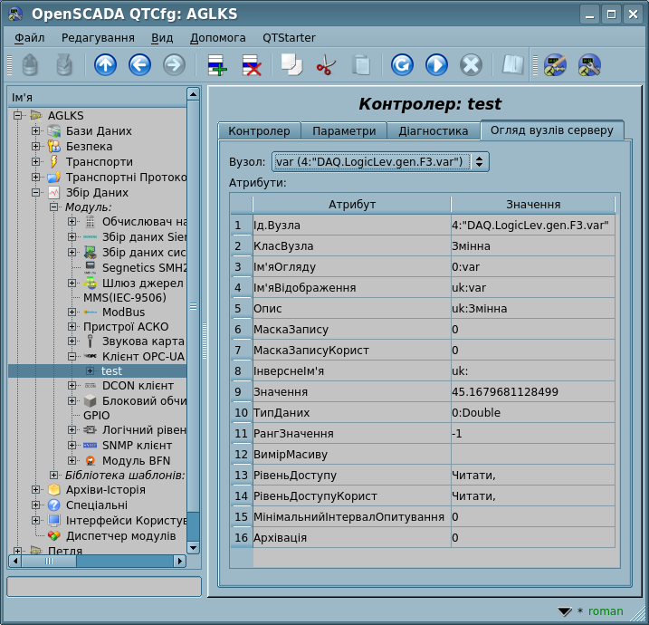

З метою полегшення ідентифікації вузлів на віддаленій станції, а також вибору їх для вставки у об'єкті параметру контролеру, в самому об'єкті контролеру передбачено вкладку навігації за вузлами віддаленої станції "Огляд вузлів серверу", де можна пройти за деревом об'єктів та ознайомитися з їх атрибутами (рис.5).
Рис.5. Вкладка "Огляд вузлів серверу" сторінки об'єкту контролеру OPC-UA.

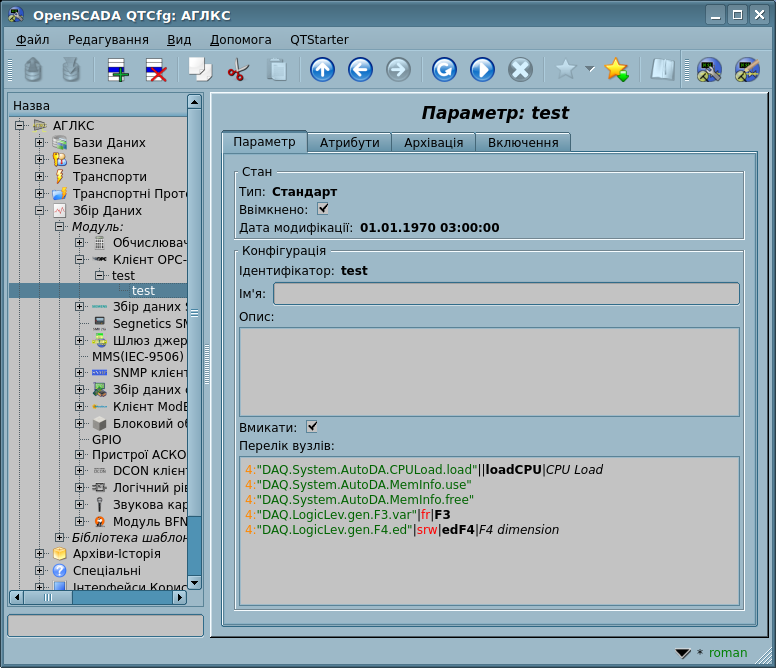

Додатковим конфігураційним полем параметру даного типу (рис.6) є перелік вузлів OPC-UA і поле навігації за вузлами OPC-UA у один рядок для вставки обраних вузлів типу "Змінна" до визначеного переліку. Атрибут у цьому переліку записується як "{ns}:{nid}[|[{flg}][|{id}[|{name}]]]".
Де:
Приклади:
84 — кореневий вузол;
3:"BasicDevices2"||var — вузол базових пристроїв у просторі імен 3 та у вигляді рядка із прямим ІД атрибуту;
4:"61626364"||var|Variable — вузол у просторі імен 4 та у вигляді рядка байт із прямим ІД та назвою атрибуту;
4:{40d95ab0-50d6-46d3-bffd-f55639b853d4}|irw|var|Variable — вузол у просторі імен 4 і у вигляді GUID із нездійсненням запиту цільових даних щодо Цілого Читання-Запису та прямим ІД і назвою атрибуту.
Рис.6. Вкладка конфігурації об'єкту параметра OPC-UA.
At.png Вузли типу "Змінна" зі значенням у вигляді структури прочитати цілком зазвичай не можна тому потрібно її елементи вставляти до переліку вузлів читання окремо.

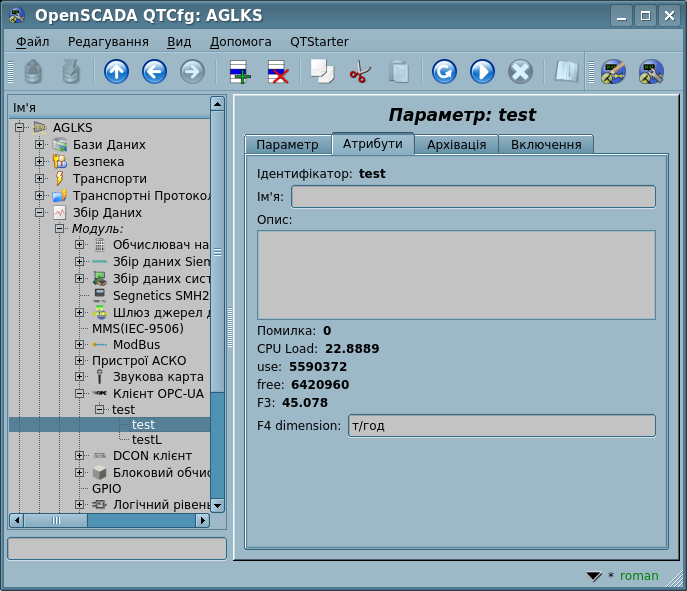

Відповідно до вказаного переліку вузлів виконується опитування та створення атрибутів параметру (рис.7).
Рис.7. Вкладка атрибутів параметру.

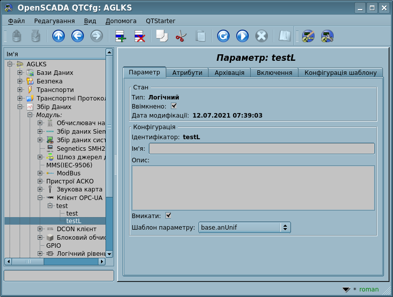

3.2.2 Логічний (_PrmL)
Головну сторінку конфігурації параметру логічного типу представлено на рисунку 8.
Рис.8. Вкладка конфігурації параметру логічного типа.

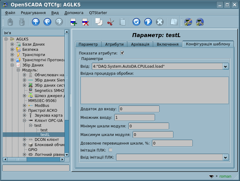

Значення посилання при конфігурації шаблону (рис.9) записується у формі "{ns}:{id}".
Де:
Приклади:
3:"BasicDevices2" — вузол базових пристроїв у просторі імен 3 та у вигляді рядка;
4:"61626364" — вузол у просторі імен 4 та у вигляді рядка байт;
4:{40d95ab0-50d6-46d3-bffd-f55639b853d4} — вузол у просторі імен 4 і у вигляді GUID.
Рис.9. Вкладка "Конфігурація шаблону" параметра логічного типу.
Модулем передбачена особлива обробка низки атрибутів шаблону:

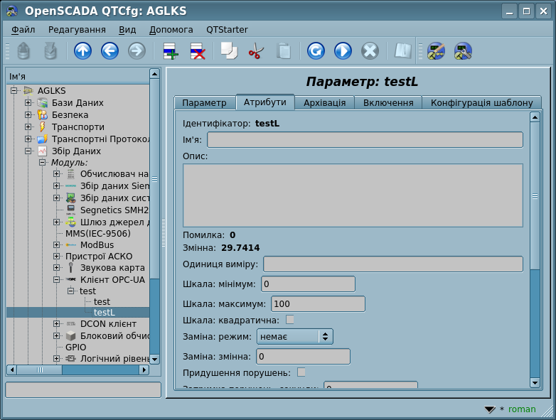

Відповідно до шаблону, що лежить у основі параметру, ми отримуємо набір атрибутів параметру (рис.10).
Рис.10. Вкладка атрибутів параметру логічного типу.

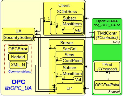

Ґрунтуючись на напрацюваннях цього модуля, протокольний код OPC-UA було винесено до окремої бібліотеки та опубліковано під ліцензією LGPLv3. Такі дії виконано з метою надати можливість простого додання підтримки протоколу OPC-UA стороннім проєктам. Бібліотека представлена двома файлами libOPC_UA.h, libOPC_UA.cpp; підтримується та міститься у складі цього модуля, тобто актуальну версію Ви можете завантажити тут: http://oscada.org/svn/trunk/OpenSCADA/src/moduls/daq/OPC_UA/libOPC_UA.
Бібліотеку, як і цей модуль, написано на мові програмування C++. Статичну діаграму класів, яка відображає архітектуру бібліотеки, наведено на рисунку 11. Згідно до діаграми класів, бібліотеку виконано у просторі імен "OPC", а архітектурно її можна поділити на клієнтську "Client" та серверну "Server" частини, які успадковано від загального класу протоколу "UA". Крім безпосередньо класів протоколу "OPC-UA" бібліотека включає в себе набір функцій та класів для обробки або збереження даних протоколу, окремо з яких треба відзначити клас вузла мови XML "XML_N", використаний для уніфікації звернень до API бібліотеки.
Рис.11. Статична діаграма класів бібліотеки libOPC_UA.
Використання бібліотеки загалом полягає у спадкуванні класу "Client" та/або "Server" згідно до функцій кінцевої програми та наступної реалізації віртуальних функцій властивостей клієнта/сервера у контексті протоколу OPC-UA, а також транспортної частини комунікації, тобто — підключення/відкриття TCP-сокету та передачу/читання неструктурованого потоку даних. Наступні запити, та обробка їх даних (для серверу), здійснюється через виклик функції запиту сервісу reqService() та/або обробки віртуальної функції запиту даних reqData(), тобто, фактично, інтеграція у модель даних додатку.
