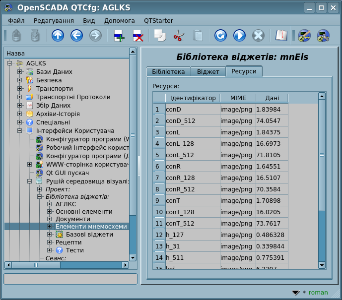

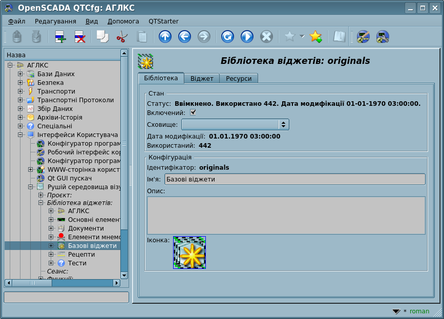

Кадри та користувацькі елементи розташовуються у бібліотеках віджетів. З елементів цих бібліотек формуються проєкти інтерфейсів кінцевої візуалізації СВУ. На основі-ж цих проєктів формуються сеанси візуалізації.

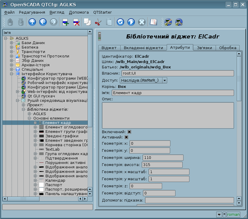

Вміст кадру формується з елементів відображення (віджетів). Віджети можуть бути базовими примітивами (різні елементарні фігури, текст, тренд та інше) та похідні, сформовані з базових або інших похідних віджетів. Всі віджети групуються за бібліотеками. У процесі роботи, користувач може формувати власні бібліотеки похідних віджетів.
Власне сам кадр також є віджетом, який використовується у ролі кінцевого елементу візуалізації. А це означає, що бібліотеки віджетів можуть зберігати і заготовки кадрів, та шаблони результуючих сторінок користувацького інтерфейсу.

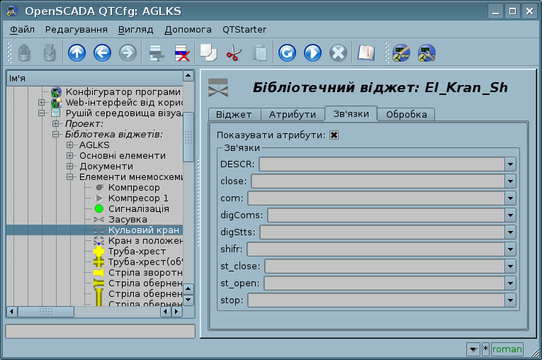

Налаштування та зв'язування віджетів здійснюється за посередництвом їх властивостей. Батьківський віджет, та віджети що містяться у ньому, можуть доповнюватися користувацькими властивостями. Надалі, користувацькі та статичні атрибути пов'язуються з властивостями вкладених віджетів, за посередництвом внутрішньої логіки. Для відображення динаміки (поточних та архівних даних) властивості віджетів динамізуються, тобто пов'язуються з атрибутами параметрів OpenSCADA або властивостями інших віджетів. Використання, для зв'язування вкладених віджетів внутрішньою логікою, мови користувацького програмування OpenSCADA знімає питання реалізації складної логіки візуалізації, забезпечуючи тим самим високу гнучкість. Практично, можна створювати повністю динамізовані кадри зі складними взаємозв'язками на рівні користувача.

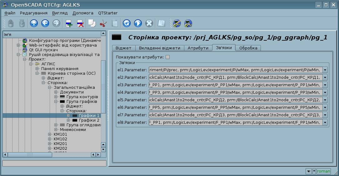

Сторінка, як і віджет на якому вона заснована, надає можливість прив'язки динаміки до описаних у ній властивостей — зв'язки, які можуть бути встановлені динамікою або константами. Крім того, зв'язування безпосередньо на рівні сторінки проєкту є переважним, ніж здійснення цього на рівні віджетів бібліотек.

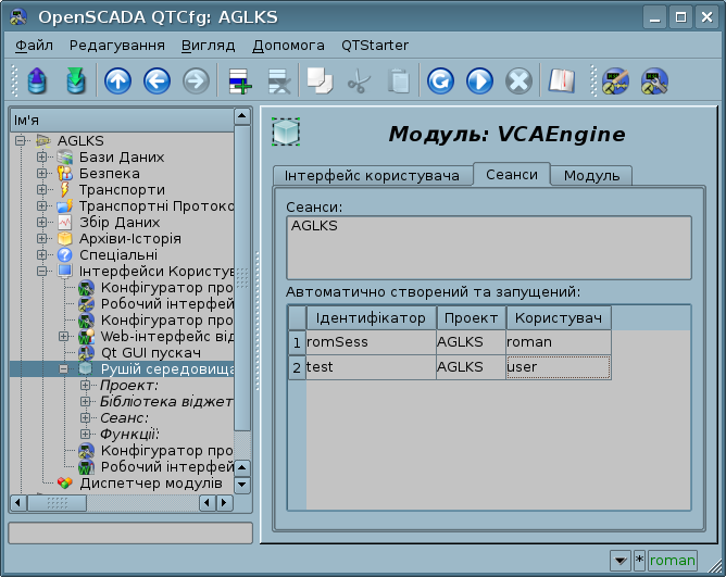

3.3 Сеанс виконання проєкту
Сеанс проєкту це розгорнуте дерево проєкту безпосереднього його виконання, що включає окреме завдання ієрархічного виконання процедур віджетів. Для кожного проєкту може бути відкрито багато сеансів. Формування кінцевого інтерфейсу візуалізації здійснюється візуалізаторами, виходячи з даних сеансу проєкту, після створення сеансу за запитом.

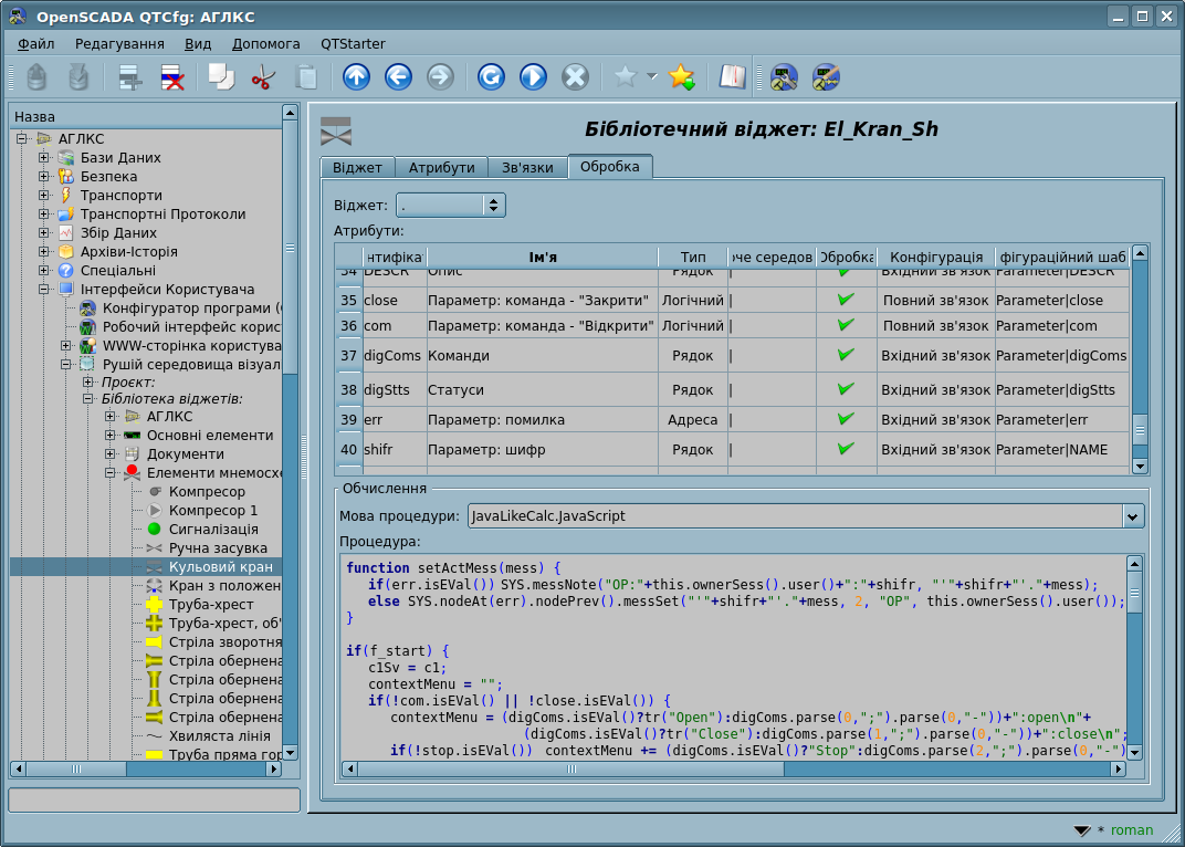

У термінах СВУ, динамічні зв'язки та конфігурація динаміки є одним процесом, для опису конфігурації якого передбачено вкладку "Обробка" віджетів. Вкладка містить таблицю конфігурації властивостей атрибутів та текст процедури обчислення віджету.
Рисунок. Вкладка "Обробка" сторінки конфігурації віджета.
Крім полів конфігурації атрибутів, у таблиці передбачається стовпчик "Обробка", для вибіркового використання атрибутів у обчислювальній процедурі віджета, та стовпчика "Конфігурація", "Конфігураційний шаблон" для опису конфігурації зв'язків.
Якщо у стовпчику "Обробка" стоїть true, то у обчислювальній процедурі стає доступною змінна {ідентифікатор віджета}_{ідентифікатор атрибуту}, наприклад cw_value.

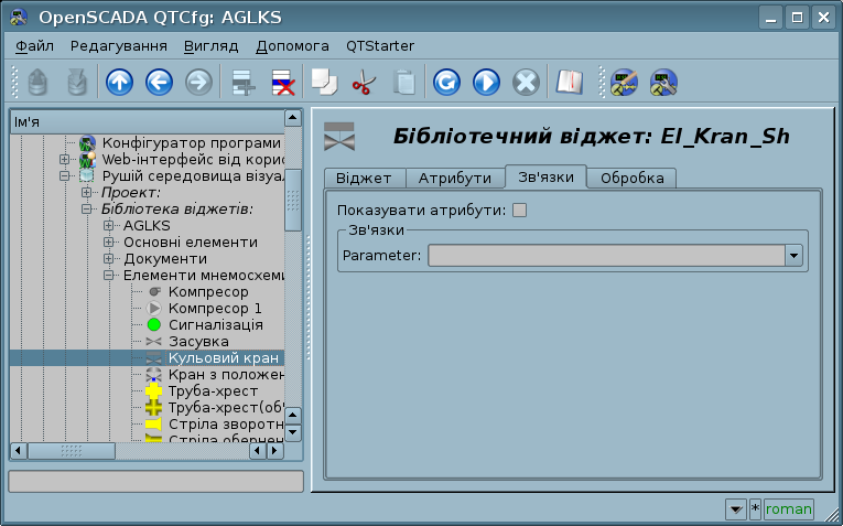

На рисунку представлено вкладку зв'язків з груповим призначенням атрибутів, шляхом указання тільки параметру. На наступному рисунку представлено індивідуальне призначення атрибутів.
Рисунок. Вкладка "Зв'язки" сторінки конфігурації віджету з груповим призначенням атрибутів шляхом вказання тільки параметру.
Рисунок. Вкладка "Зв'язки" сторінки конфігурації віджету з індивідуальним призначенням атрибутів.
При розташуванні віджета до контейнеру віджетів всі зв'язки початкового віджета додаються до переліку результуючих зв'язків контейнеру віджетів, однак, тільки на глибину у один рівень вкладення.
Рисунок. Вкладка "Зв'язки" сторінки конфігурації контейнеру віджетів, що включає віджети зі зв'язками.

Рис.4.2. Вкладка "Сеанси" конфігураційної сторінки модуля.
Крім переліку відкритих сеансів, вкладка на рисунку 4.2 містить таблицю з переліком сеансів, які мають створюватися та запускатися у момент завантаження OpenSCADA. Створення сеансів за посередництвом цього механізму може бути корисним для Web-інтерфейсу. У такому випадку, при підключені Web-користувача, всі дані вже готові та забезпечується неперервність формування архівних документів.

Рис.4.5. Сторінка конфігурації бібліотек віджетів.
За допомогою цієї сторінки можна встановити:
At.png Об'єкт все ще підтримує визначення надлишкової адреси сховку із таблицею до того часу як ви перейменуєте її у стандартну форму "wlb_{ObjID}".
Рис.4.6. Вкладка конфігурації ресурсів контейнеру.

Рис.4.9. Вкладка атрибутів візуальних елементів.

Рис.4.11. Вкладка зв'язків візуальних елементів.
