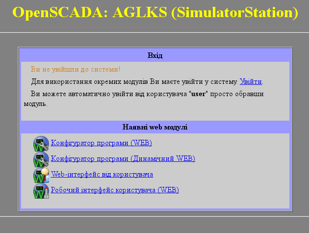

У запитах до Web ресурсів прийнято використовувати URL(Universal Resource Locator). Відтак, URL передається як основний параметр через HTTP. Перший елемент URL запиту використовується для ідентифікації модуля UI. Наприклад, URL "http://localhost:10002/WebCfg" означає звернення до модуля "WebCfg" на хості "http://localhost:10002". У випадку помилкового визначення ідентифікатору модуля, або при звернені взагалі без ідентифікатору, модуль генерує інформаційний діалог про вхід та вибір одного з доступних користувацьких інтерфейсів. Приклад діалогу наведено на рисунку 1.
Рис.1. Діалог вибору модуля WWW-інтерфейсу.

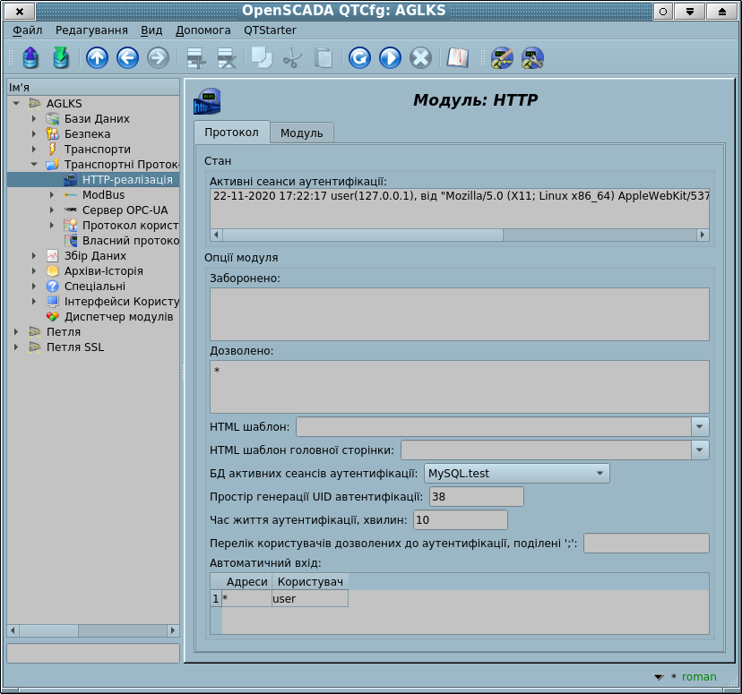

Для конфігурації і керування цим модулем надається конфігураційна сторінка інтерфейсу керування OpenSCADA (Рис.3), де можете здійснювати:
Рис.3. Сторінка налаштування модуля.

Для полегшення роботи з Web-інтерфейсами, модуль передбачає можливість автоматичного входу від ім'я вказаного користувача. Конфігурація автоматичного входу здійснюється на сторінці налаштування модуля (рис.3). Автоматичний вхід здійснюється за збігом адреси, вказаної у стовпчику "Адреса", і від ім'я користувача, вказаного у стовпчику "Користувач".
