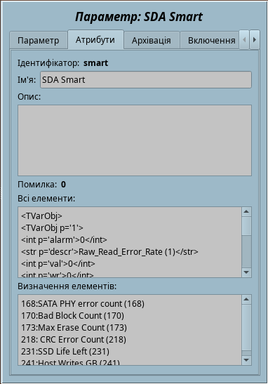

Представницькою структурою аналогового параметру (складного тегу) є:
Значні графічні образи представлення структури:

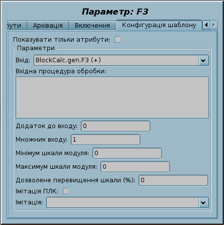

Конфігурація.
Конфігурація та використання
1. Створити та запустити об'єкт логічного контролеру або використати будь який наявний з потрібними властивостями планування.
2. Створити об'єкт логічного параметру та обрати цей шаблон для нього. Ввімкнути параметр.
3. У вкладці "Конфігурація шаблону" об'єкту логічного параметру ви маєте встановити:
  • Вхідзв'язати із джерелом "сирого" сигналу.
  • Вхідна процедура обробки — сформувати для складної передобробки та повної генерації-імітації аналогового входу на внутрішній мові програмування OpenSCADA. Є необов'язковою та має визначатися за складних випадків, наприклад:
  • проста та прозора попередня обробка з приведення відсотків навантаження ДБЖ до потужності, що можна виконати і за допомогою iMult:
in = 490*in/100;	//the UPS has 480W
  • реалізація лічильника вхідного сигналу — спожитої електрики ДБЖ:
//Checking for the data validity
if(ctx.cntr.isEVal())	ctx.cntr = this.var.get();
if(!in.isEVal()) {
	pUPS = 33;
	if(ctx.cntr.isEVal())	ctx.cntr = (pUPS+in)/(3600*f_frq);
	else ctx.cntr += (pUPS+in)/(3600*f_frq);
//Checking for the next month reset
month = 0; SYS.localtime(SYS.time(), 0, 0, 0, 0, month);
if(!ctx.month.isEVal() && month != ctx.month)	ctx.cntr = 0;
ctx.month = month;
in = ctx.cntr;
  • генерації розширених порушень — обробка зовнішніх сигналів, пов'язаних з джерелом:
gO = this.cntr().prm_grps;
if(SYS.DAQ.JavaLikeCalc.lib_aviary.sensorError(gO.prm_generic.PRG_Input_Err_T_room_S.get(),levErr,tErr));
else if(!(tVl=gO.prm_alarms.PRG_Alarm_T_max.get()).isEVal() && tVl)
	levErr = -4, tErr = "11:above the set limit";
else if(!(tVl=gO.prm_alarms.PRG_Alarm_T_min.get()).isEVal() && tVl)
	levErr = -4, tErr = "11:below the set limit";
  • Мінімум та максимум шкали модуля — має вказуватися у випадку значного розходження апаратної шкали із загальною, наприклад:
  • вхід сирий та вимірюється значенням струму [4...20]мА, тобто тут треба вказати 4 та 20 мА;
  • попередній випадок де треба просто та прозоро відкалібрувати покази — зразковим приладом задаємо 4мА та 20мА та вказуємо тут реальні виміряні значення "сирого" сигналу.
  • Додаток та множник до входу — використати для простої лінійної корекції входу, наприклад:
  • калібрування показів, що менш прозоро та ці коефіцієнти мають вираховуватися за формулами:
iAdd = ((plcMin*precMeasMax)/plcMax - precMeasMin)*(plcMax/(plcMax-plcMin))
iMult = (plcMax - plcMin) / (precMeasMax - precMeasMin)
  • Дозволене перевищення шкали — встановити за потреби перевищення значенням загальної шкали та коли ця шкала починає виконувати рекомендавчу функцію, скажемо для початкового відображення історії у цій шкалі.
  • Імітація та вхід імітації ПЛК — визначити за потреби імітації входу згідно опису у функціях.
4. РЕЗУЛЬТАТ: Запустивши об'єкт контролеру (де створено цей параметр) та якщо він не був запущений, маємо отримати оперативні дані у вкладці "Атрибути", для: змінної, стану помилки; та генерацію порушень, якщо стан помилки ненульовий.
5. У процесі роботи, через вкладку оперативних даних "Атрибути", окрім отримання результату можна здійснювати оперативне налаштування та контроль щодо:
  • Шкала: мінімум та максимум — суворо At.png встановити у діапазон зміни даних за наявністю та відповідно до апаратної границі, інакше значення буде викривлене! За відсутності апаратної границі ця, основна границя, є довільною та дорадчою, хоча вихід значення за неї також супроводжується порушенням.
  • Шкала: квадратична — встановити якщо апаратна шкала квадратична.
  • Час фільтру — встановити у час фільтрації для зашумлених сигналів.
  • Заміна: режим та змінна — встановити у потрібний режим підстановки-заміни значення за недостовірною змінною.
  • Придушення порушень — встановити за потреби повного придушення порушень параметру — вимкнути їх генерацію взагалі.
  • Затримка порушень — встановити час затримки генерації порушення, для виключення частої генерації, характерної для непевних джерел даних, що відрізняються короткочасною втратою зв'язку.
  • Границя верхня/нижня аварійна/попереджувальна — встановити коли треба генерувати порушення за виходом за аварійну/попереджувальну границі.
  • Гистерезис порушення границь — встановити у гістерезис зняття порушення, тобто зняття порушення відбувається на вказаний відсоток пізніше, щоб запобігти частій генерації за коливанням значення біля границі.
  • Швидкість зміни — встановити якщо треба попереджати про швидку зміну значення.
  • Назва, Опис, Одиниця виміру, Точність, Логарифмічна шкала — встановити за потреби такої інформації при відображені, або як елементи паспорту.

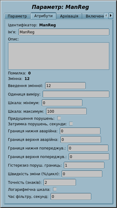

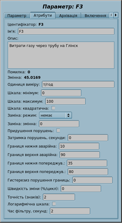

  • перевищення попереджувальної границі кінцевою змінною [wMin...wMax] — код помилки 5,6 та рівень аварії 2;
At.png Вимикається встановленням однакових або інверсних значень границі
  • велика швидкість зміни speed кінцевої змінної — код помилки 7 та рівень аварії 2.
At.png За відсутності підключення "Входу/Виходу" запису не здійснюється та відбувається автономна робота.
ВВ шаблону
Ідентифікатор Ім'я Тип Режим Атрибут Конфігурація Значення
inout Вхід/Вихід Реальний Вихід Не атрибут Зв'язок Parameter|var
var Змінна Реальний Вхід Тільки читання Змінна 0
varIn Введення змінної Реальний Вхід Повний доступ Змінна 0
ed Одиниця виміру Рядок Вхід Повний доступ Змінна
min Шкала: мінімум Реальний Вхід Повний доступ Змінна 0
max Шкала: максимум Реальний Вхід Повний доступ Змінна 100
scSqr Шкала: квадратична Логічний Вхід Повний доступ Змінна 0
alSup Придушення порушень Логічний Вхід Повний доступ Змінна 0
alDelay Затримка порушень, секунди Логічний Вхід Повний доступ Змінна
aMin Границя нижня аварійна Реальний Вхід Повний доступ Змінна 0
aMax Границя верхня аварійна Реальний Вхід Повний доступ Змінна 0
wMin Границя нижня попереджув. Реальний Вхід Повний доступ Змінна 0
wMax Границя верхня попереджув. Реальний Вхід Повний доступ Змінна 0
HystBnd Гистерезис порушення границь Реальний Вхід Повний доступ Змінна 1
speed Швидкість зміни, %/цикл Реальний Вхід Повний доступ Змінна 0
prec Точність, знаків Цілий Вхід Повний доступ Змінна 2
log Логарифмічна шкала Логічний Вхід Повний доступ Змінна 0
Tf Час фільтру, секунд Реальний Вхід Повний доступ Змінна 0
iAdd Додаток до входу Реальний Вхід Не атрибут Константа 0
iMult Множник входу Реальний Вхід Не атрибут Константа 1
plcMin Мінімум шкали модуля Реальний Вхід Не атрибут Константа 0
plcMax Максимум шкали модуля Реальний Вхід Не атрибут Константа 0
plcExcess Дозволене перевищення шкали, % Реальний Вхід Не атрибут Константа 0
this Об'єкт Об'єкт Вихід Не атрибут Змінна
SHIFR Шифр Рядок Вхід Не атрибут Змінна
NAME Ім'я Рядок (переклад) Вхід Не атрибут Змінна
DESCR Опис Текст (переклад) Вхід Не атрибут Змінна
f_err Помилка функції Рядок Вхід Не атрибут Змінна 0
f_frq Частота обчислення функції, Гц Реальний Вхід Не атрибут Змінна 1000
f_start Прапорець запуску функції Логічний Вхід Не атрибут Змінна 0
f_stop Прапорець зупинки функції Логічний Вхід Не атрибут Змінна 0
Конфігурація.
  • Вхід/Вихідзв'язати із джерелом "сирого" сигналу ВВ, або не прив'язувати для автономного режиму.
  • Мінімум та максимум шкали модуля — має вказуватися у випадку значного розходження апаратної шкали із загальною, для прикладу дивіться шаблон "Аналоговий сигнал, уніфікований".
  • Додаток та множник до входу — використати для простої лінійної корекції входу, для прикладу дивіться шаблон "Аналоговий сигнал, уніфікований".
4. РЕЗУЛЬТАТ: Запустивши об'єкт контролеру (де створено цей параметр) та якщо він не був запущений, маємо отримати оперативні дані у вкладці "Атрибути", для: змінної, стану помилки; та генерацію порушень, якщо стан помилки ненульовий; та він буде доступний до встановлення нових значень.
  • Назва, Опис, Одиниця виміру, Точність (знаків), Логарифмічна шкала — встановити за потреби такої інформації при відображені, або як елементи паспорту.

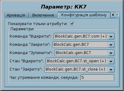

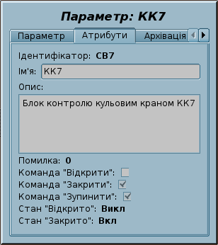

1.4 Дискретний блок, уніфікований (digitBlockUnif)
1.0 GPLv2 * en, uk, ru Роман Савоченко
Результат та оперативні налаштування.
Загальний, представницький та уніфікований шаблон блоку поєднання дискретних параметрів у пристрій загального контролю. Шаблон формує структуру дискретного параметру-блоку (складного тегу) який може бути легко підключений до більшості віджетів та кадрів бібліотеки основних елементів інтерфейсу користувача просто вказавши об'єкт параметру.
Представницькою структурою дискретного параметру (складного тегу) є об'єкт засувки із характерними двома станами та трьома командами, які у кінцевому представленні можуть мати інше значення та назву:
Функції
ВВ шаблону
com Команда "Відкрити" Логічний Вихід Повний доступ Зв'язок Кран|com
close Команда "Закрити" Логічний Вихід Повний доступ Зв'язок Кран|close
stop Команда "Зупинити" Логічний Вихід Повний доступ Зв'язок Кран|stop
st_open Стан "Відкрито" Логічний Вхід Тільки читання Зв'язок Кран|st_open
st_close Стан "Закрито" Логічний Вхід Тільки читання Зв'язок Кран|st_close
tCmd Час утримання команди, секунди Цілий Вхід Не атрибут Константа 5
last_cmd Остання команда Цілий Вихід Не атрибут Змінна 0
w_tm Лічильник обробки команди Реальний Вихід Не атрибут Змінна 0
Конфігурація.
4. РЕЗУЛЬТАТ: Запустивши об'єкт контролеру (де створено цей параметр) та якщо він не був запущений, маємо отримати оперативні дані у вкладці "Атрибути", для: станів та команд.
5. У процесі роботи, через вкладку оперативних даних "Атрибути", окрім отримання результату можна здійснювати оперативний контроль, видачею команд.

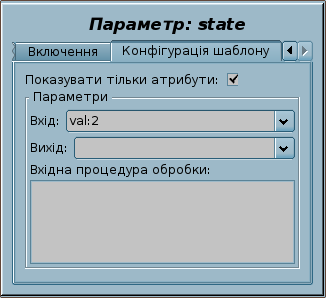

1.6 Стан за кодом (codeState)
1.4 GPLv2 * en, uk, ru Роман Савоченко
Варіант загального, представницького та уніфікованого шаблону блоку поєднання дискретних параметрів, розширений більш ніж двома станами та трьома командами які можна закодувати цілим значенням. Шаблон формує структуру параметру (складного тегу) стану за кодом який може бути легко підключений до більшості віджетів та кадрів бібліотеки основних елементів інтерфейсу користувача просто вказавши об'єкт параметру.
Представницькою структурою параметру (складного тегу) стану за кодом є:
Функції
  • in [IN|OUT] — ВВ коду статусу;
  • text [OUT] — пряме встановлення тексту статусу;
  • coms [IN] — перелік наявних команд, відповідного ВВ;
  • com_text [IN|OUT] — текст отриманої команди;
  • levErr, tErr [IN|OUT] — рівень аварії [-79...0] та текст помилки (формат атрибуту "err");
  • f_frq [IN] — частота обчислення, шаблонний ВВ;
  • this [IN] — посилання на об'єкт параметру, що виконує шаблон;
  • ctx [IN] — об'єкт користувацького контексту, що зберігається між циклами виклику.
ВВ шаблону
in Вхід Цілий Вхід Тільки читання Зв'язок Signal|in
out Вихід Цілий Вихід Тільки читання Зв'язок Signal|out
inProc Вхідна процедура обробки Текст Вхід Не атрибут Константа
alDelay Затримка порушень, секунди Реальний Вхід Повний доступ Змінна 0
st_text Стан "Текст" Рядок Вхід Тільки читання Змінна
stats Стани, рядки "{code}:{State}" Текст Вхід Повний доступ Змінна
com_text Команда "Текст" Рядок Вхід Повний доступ Змінна
coms Команди-стани, рядки "{code}:{State}" Текст Вхід Повний доступ Змінна
digComs Команди Текст Вхід Тільки читання Змінна
SHIFR Код Рядок Вхід Не атрибут Змінна
Конфігурація.
  • Вхід та Вихідзв'язати із джерелом "сирого" сигналу.
  • Вхідна процедура обробки — сформувати для обробки та повної генерації-імітації входу, та видачі специфічного виходу, на внутрішній мові програмування OpenSCADA. Наприклад:
  • повне створення коду статусу та формування порушення:
if(gO.prm_fansControl.PRG_CntrFan_AutoMode_G1.get().isEVal())	in = 4;
else {
  if(!(tVl=gO.prm_fansControl.PRG_CntrFan_Alarm_ThermalRelay.get()).isEVal() && tVl)
    levErr = -4, tErr = "11:alarm";
  if(gO.prm_fansControl.PRG_CntrFan_AutoMode_G1.get())
    in = gO.prm_fansControl.PRG_CntrFan_On_G1.get() ? 1 : 2;
  else in = 3;
  • формування тексту часу годинника та виклик синхронізації часу — пряме встановлення тексту статусу та виконання специфічних команд:
curTm = SYS.time();
text = SYS.strftime(curTm, "%H։%M %d.%m.%Y");
if(!(tVl=gO.prm_other.PRG_RTC_UNIX.get()).isEVal()) {
  text += " ("+(tVl-curTm).toString(10,0,true)+")";
if(com_text.length && !com_text.isEVal() && (tVl=coms.match("^([^:]+):"+com_text,"m")).length && tVl[1] == 1) {
  gO.prm_other.SET_RTC_New_UNIX.set(curTm);
  gO.prm_other.KEY_RTC_set_time.set(true);
4. РЕЗУЛЬТАТ: Запустивши об'єкт контролеру (де створено цей параметр) та якщо він не був запущений, маємо отримати оперативні дані у вкладці "Атрибути", для: входу, виходу, стану за кодом-входом, стану помилки; та генерацію порушень, якщо стан помилки ненульовий.
  • Стани — встановити у перелік відповідності коду стану до його тексту.
  • Команди-стани — встановити у перелік відповідності коду стану-команди до його тексту.
  • Команда "Текст" — встановити у текст команди, яку описано у переліку команд, для перетворення у код та видачі.

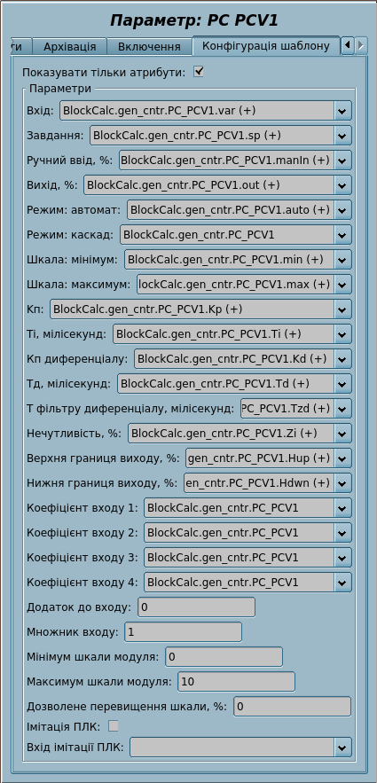

1.7 ПІД сигнал, уніфікований, стани порушень (pidUnif)
1.2 GPLv2 * en, uk, ru Роман Савоченко

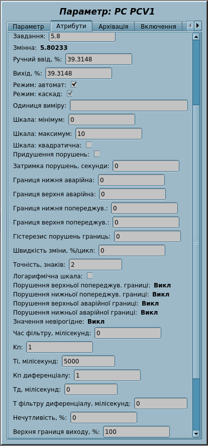

Загальний, представницький та уніфікований шаблон інтерфейсу до Пропорційного Інтегрального Диференційного (ПІД) регулятору заснованому на аналоговому вхідному сигналі, розширеному бінарними станами індикації порушень. Шаблон формує структуру аналогового ПІД-регулятору, який може бути легко підключений до деяких кадрів та віджетів бібліотеки основних елементів інтерфейсу користувача, просто вказавши об'єкт параметру.
Представницькою структурою аналогового ПІД-регулятору є:
Функції
  • проста корекція-калібрування за формулою "in = iMult*(in+iAdd)";
  • масштабування від апаратної границі [plcMin...plcMax] у головну границю [min...max], враховуючи квадратичну шкалу scSqr;
  • дозвіл на перевищення границі вхідним значенням на величину plcExcess відсотків;
  • фільтрування зміни вхідного значення на час Tf.
  • відсутність даних або підключення до джерела за вхідним значенням EVAL — код помилки 1 та рівень аварії 5;
  • перевищення апаратної границі вхідним значенням — код помилки 1,2 та рівень аварії 5;
  • перевищення аварійної границі кінцевою змінною [aMin...aMax] — код помилки 3,4 та рівень аварії 4;
  • Вхідзв'язати із джерелом "сирого" аналогового сигналу.
  • Завдання, Ручний ввід, Вихід, Режим: автомат, Режим: каскад, Шкала: мінімум, Шкала: максимум, Kп, , Кп диференціалу, , T фільтру диференціалу, мілісекунд, Нечутливість, Верхня границя виходу, Нижня границя виходу, Коефіцієнт входу 1, Коефіцієнт входу 2, Коефіцієнт входу 3, Коефіцієнт входу 4зв'язати із джерелом ПІД-регулятору.
4. РЕЗУЛЬТАТ: Запустивши об'єкт контролеру (де створено цей параметр) та якщо він не був запущений, маємо отримати оперативні дані у вкладці "Атрибути", для: змінної, стану помилки; та генерацію порушень, якщо стан помилки ненульовий. Також отримаємо всі ПІД-специфічні атрибути.

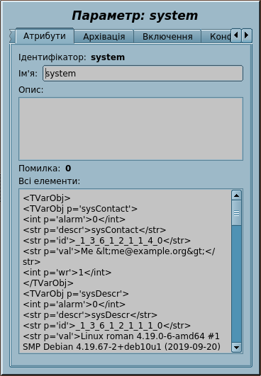

2.3 Дисковий SMART (DiskSMART)
1.0 GPLv2 * en, uk Роман Савоченко
Об'єднання даних дискового SMART у комплексному об'єкті атрибуту "Всі елементи". Шаблон розроблено для використання із модулем джерела даних "Система" у частині "SMART Диску" та представлення цих даних кадром "Властивості об'єкту" як комплексний об'єкт із властивостями і сигналізацією за загальних помилок. Деякі атрибути SMART можуть бути невідомими або помилковими для визначеного диску через їх відсутність у БД дисків, особливо для сучасних SSD, тож шаблоном надається властивість перевизначення назв атрибутів.
ВВ шаблону
srcAddr Адреса вихідного об'єкту Рядок Вхід Не атрибут Константа
items Всі елементи Об'єкт Вихід Повний доступ Змінна
defs Визначення елементів Текст Вхід Повний доступ Змінна
this Об'єкт Об'єкт Вхід Не атрибут Змінна
NAME Назва Рядок Вхід Не атрибут Змінна
DESCR Опис Рядок Вхід Не атрибут Змінна
Конфігурація.

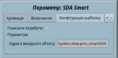

1. Створити об'єкт контролеру джерела у модулі "Система" та встановити його Ідентифікатор на кшталт "SYSData", встановити властивість "Авт. створювати активні джерела даних" у "Всі джерела" і запустити встановленням "Виконується".
2. Створити та запустити об'єкт логічного контролеру або використати будь який наявний з потрібними властивостями планування.
3. Створити об'єкт логічного параметру та обрати цей шаблон для нього. Ввімкнути параметр.
4. У вкладці "Конфігурація шаблону" об'єкту логічного параметру ви маєте встановити:
  • Адреса вихідного об'єкту — у адресу об'єкту вихідного параметру диску SMART на кшталт "System.SYSData.DiskSMARTsda".
5. РЕЗУЛЬТАТ: Запустивши об'єкт контролеру (де створено цей параметр) та якщо він не був запущений, маємо отримати у атрибуті параметру items цей об'єкт з усіма атрибутами та їх властивостями. У випадку деяких порушень отримаємо відповідну інформацію у атрибуті параметру err.
6. У візуальному інтерфейсі розробки модуля Vision розташуйте кадр "Властивості об'єкту" до будь якої сторінки та зв'яжіть його із об'єктом цього параметру, створеного на кроці 3.
7. РЕЗУЛЬТАТ: При виконанні сторінки ви отримаєте таблицю з даними об'єкту, повідомленням про порушення у заголовку та об'єкті сигналізації і можливістю перевизначити назви атрибутів SMART.

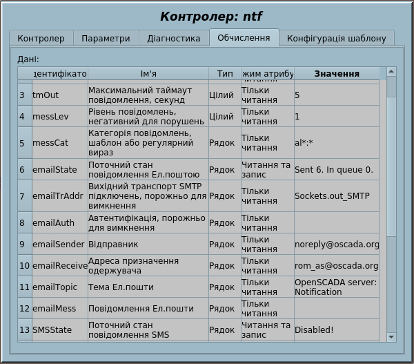

ВВ шаблону
io UserPrt: Вихідний ВВ Об'єкт Вхід Не атрибут Змінна
tr UserPrt: Транспорт Об'єкт Вхід Не атрибут Змінна
tmOut Максимальний таймаут сповіщення, секунд Цілий Вхід Не атрибут Константа 5
messLev Рівень сповіщень, негативний для порушень Цілий Вхід Не атрибут Константа 1
messCat Категорія сповіщень, шаблон або регулярний вираз Рядок Вхід Не атрибут Константа al*:*
messCatExcl Категорія виключення повідомлень, у регулярному виразі Рядок Вхід Не атрибут Константа
emailState Поточний стан сповіщення Ел.поштою Рядок Вихід Тільки читання Змінна
emailTrAddr Вихідний транспорт SMTP підключень, порожньо для вимкнення Рядок Вхід Не атрибут Константа Sockets.out_SMTP
emailAuth Автентифікація, порожньо для вимкнення Рядок Вхід Не атрибут Константа user:pass
emailSender Відправник Рядок Вхід Не атрибут Константа noreply@oscada.org
emailReceiver Адреса призначення одержувача Рядок Вхід Не атрибут Константа test@oscada.org
emailTopic Тема Ел.пошти Рядок Вхід Не атрибут Константа Повідомлення
emailMess Повідомлення Ел.пошти Рядок Вхід Не атрибут Константа
SMSState Поточний стан повідомлення SMS Рядок Вихід Тільки читання Змінна
SMSTrAddr Послідовний транспорт SMS, порожньо для вимкнення Рядок Вхід Не атрибут Константа Serial.out_SMS
SMSPin Пін-код SMS, порожньо для вимкнення Рядок Вхід Не атрибут Константа 1111
SMSTel Адреса одержувача SMS, номер телефону Рядок Вхід Не атрибут Константа +380XXXXXXXXX
SMSTextMd SMS у текстовому режимі, інакше PDU Логічний Вхід Не атрибут Константа 0

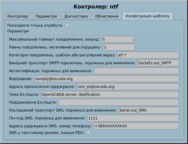

Конфігурація.
1. Створити параметр у об'єкті контролеру Логічного рівня або об'єкт контролеру у модулі DAQ.JavaLikeCalc.
2. Створити вихідний транспорт типу "Послідовний" та встановити його Ідентифікатор на кшталт "SMS", один транспорт підходить для багатьох одержувачів.
3. Встановити властиву адресу, тільки для Послідовного пристрою. Швидкість, формат асинхронних даних та таймаути послідовного порту будуть налаштовані функцією.
4. Створити вихідний транспорт типу "Сокети" або "SSL" та встановити його Ідентифікатор на кшталт "SMTP", один транспорт підходить для багатьох одержувачів.
5. Встановити властиву адресу, для Сокетів(25) або SSL(465). Таймаути транспорту будуть налаштовані функцією.
6. У вкладці "Конфігурація шаблону" ви маєте встановити:
  • Максимальний таймаут сповіщення, секунд.
  • Рівень повідомлень, негативний для порушень.
  • Категорія повідомлень, шаблон або регулярний вираз.
  • Категорія виключення повідомлень, у регулярному виразі
  • Вихідний транспорт SMTP підключень, порожньо для вимкнення.
  • Автентифікація, порожньо для вимкнення.
  • Відправник.
  • Адреса призначення одержувача.
  • Тема Ел.пошти.
  • Повідомлення Ел.пошти.
  • Послідовний транспорт SMS, порожньо для вимкнення.
  • Пін-код SMS, порожньо для вимкнення.
  • Адреса одержувача SMS, номер телефону.
  • SMS у текстовому режимі, інакше PDU.
7. РЕЗУЛЬТАТ: Надсилання вказаних сповіщень як SMS або EMail(SMTP).

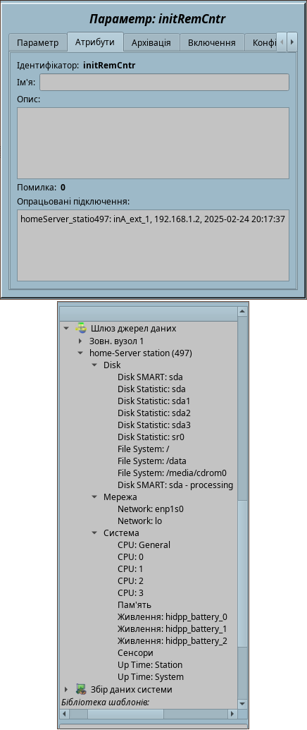

3.2 Контроль віддалених ініціативних підключень (initRemCntr)
1.1 GPLv2 * en, uk Роман Савоченко
Шаблон опрацювання вхідних ініціативних підключень розширює попередній шаблон опрацювання ініціативних підключень щодо асоційованих вихідних транспортів повним представлення даних віддалених хостів OpenSCADA на деякому агрегувальному сервері, чим завершуючи концепцію збору даних у пасивному режимі та ініціативного підключення.
Шаблон загалом здійснює:
ІД віддаленого хосту формується у вигляді "{HostDomain}{StatName}{RandKey}" і з обмеженням у 20ть символів, де:
Модель даних представницького Логічного Контролеру може містити як згенеровані посилання із параметрами обробки, так і користувацькі параметри, якщо користувач вирішить опублікцівати додаткові дані. Згенеровані із DAQ.System елементи наразі представляють джерела:
Агреговані дані у DAQ.GAQGate можуть бути підняті на гору, або використані у похідних DAQ об'єктах, або прямо на користувацьких кадрах, або у майбутньому на Динамічному Кадрі, який заплановано до реалізації; та без жодних додаткових дій ви отримаєте сповіщення про порушення на хостах.
ВВ шаблону
inTransport Вхідний транспорт Рядок Вхід Не атрибут Константа Sockets.InitRemCntr
conTm Час підключення, мс Цілий Вхід Не атрибут Константа 5000
accessTm Час доступу, години
Використовується для повтору створення представницьких об'єктів недоступних хостів і для видалення старих підключень.
Нуль або негативне для вимкнення контролю!
Цілий Вхід Не атрибут Константа 24
cntrUser Доступ: користувач Рядок Вхід Не атрибут Константа root
cntrPass Доступ: пароль Рядок Вхід Не атрибут Константа openscada
cntrObj Об'єкт контролю у DAQ.LogicLev і DAQ.System Рядок Вхід Не атрибут Константа RemCntr
prcTr Опрацьовані підключення Текст Вихід Тільки читання Змінна
this Об'єкт Об'єкт Вхід Не атрибут Змінна 0
Конфігурація.

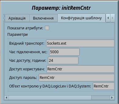

1. Створити вхідний транспорт прийняття ініціативних підключень у модулі "Сокети" або "SSL" із назвою на кшталт "Sockets.InitRemCntr".
2. Для попередньо створеного транспорту встановити потрібну адресу відкриття вхідного сокету і перевести його у режим створення асоційованих вихідних транспортів, залишивши поле протоколу порожнім.
3. Для цього шаблону створити і запустити об'єкт логічного контролеру або використати будь який наявний з потрібними властивостями планування.
4. Створити об'єкт логічного параметру і обрати цей шаблон для нього. Ввімкнути параметр.
5. У вкладці "Конфігурація шаблону" об'єкту логічного параметру маєте встановити:
  • Вхідний транспорт — у значення ідентифікатору вхідного транспорту, створеного у пункті 1, на кшталт "Sockets.InitRemCntr";
  • Час підключення — час підключення до ініціативних хостів після якого закривати підключення;
  • Час доступу — використовується для повтору створення представницьких об'єктів недоступних хостів і для видалення старих підключень; нуль або негативне для вимкнення контролю;
  • Доступ: користувач і пароль — користувач і пароль віддаленого хосту із правами створення там Логічного Контролеру і Об'єкту Контролеру DAQ.System, тобто користувач мусить бути включеним до групи "DAQ";
  • Об'єкт контролю у DAQ.LogicLev і DAQ.System — у ІД контрольованого-створюваного Об'єкту Контролеру на віддаленому хості.
6. РЕЗУЛЬТАТ: Запустивши об'єкт контролеру (де створено цей параметр) та якщо він не був запущений, маємо отримати перевірку визначеного вхідного транспорту на предмет ініціативних підключень і їх ініціалізацію у описаний вище спосіб, та із зауваженням опрацьованих підключень у атрибуті "Опрацьовані підключення".

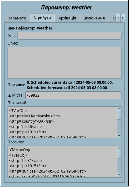

3.4 Погода (weather)
Шаблон отримання даних погоди з різних погодних служб у Інтернет і первинно лише Open Weather.
Погодні дані діляться на поточні і прогноз із їх розміщенням у відповідних об'єктах, де поточні атрибути розташовуються прямо у корені та прогноз на день (об'єкт "day") і час (об'єкт "time") всередині відповідного дня згідно до поточної часової зони. Ці дані отримуються за відповідним розкладом незалежно для поточних і прогнозу, та типово поточні запитуються щогодинно, а прогноз один раз на день. Дані можуть бути доступні користувачу як прямо, так і посередництвом спеціально-створеного віджету основної бібліотеки.
ВВ шаблону
schedCur Планування за CRON оновлення поточних даних Рядок Вхід Не атрибут Константа 0 8-20 * * *
schedFC Планування за CRON оновлення прогнозованих даних Рядок Вхід Не атрибут Константа 0 8 * * *
city ІД Міста Рядок Вхід Повний доступ Змінна 709932
current Поточне Об'єкт Вхід Тільки читання Змінна
forecast Прогноз Об'єкт Вхід Тільки читання Змінна
this Параметр Об'єкт Вхід Не атрибут Змінна 0
Конфігурація.
1. Для цього шаблону створити та запустити об'єкт логічного контролеру або використати будь який наявний з потрібними властивостями планування.
3. У вкладці "Конфігурація шаблону" об'єкту логічного параметру треба встановити:
  • Планування за CRON оновлення поточних даних — у значення необхідного планування для отримання поточних даних у форматі CRON, за порожнього отримання здійснюватиметься із періодом виконання об'єкту контролеру;
  • Планування за CRON оновлення прогнозованих даних — у значення необхідного планування для отримання прогнозованих даних у форматі CRON, за порожнього отримання здійснюватиметься із періодом виконання об'єкту контролеру.
4. РЕЗУЛЬТАТ: Запустивши об'єкт контролеру (де створено цей параметр) та якщо він не був запущений, маємо отримати у атрибуті параметру Поточне (current) і Прогноз (forecast) та після встановлення кода вашого міста у відповідному атрибуті. Код міста ви можете отримати із офіційного сайту у адресі (URL) після пошуку вашого міста у формі сайту.
