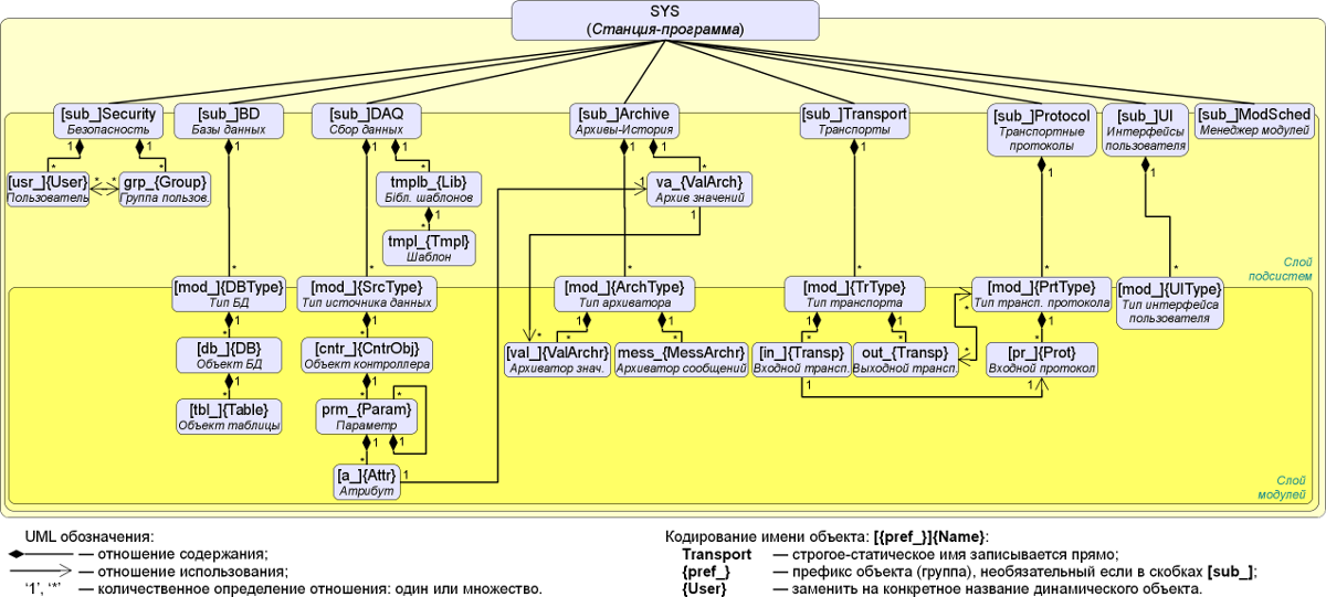

До начала программирования в OpenSCADA Вы должны изучить структуру объектов программы (Объектная модель) из руководства по программе OpenSCADA и на рисунке 1.
Рис. 1. Пользовательская объектная модель ядра OpenSCADA.
Из этого документа Вы увидите, что можете, как пользователь, программировать следующие части OpenSCADA:
API пользовательского программирования представляет собой дерево объектов OpenSCADA (Рис.1), каждый объект которого может представлять собственный перечень свойств и функций. Свойства и функции объектов могут использоваться пользователем в процедурах на языках пользовательского программирования OpenSCADA.
