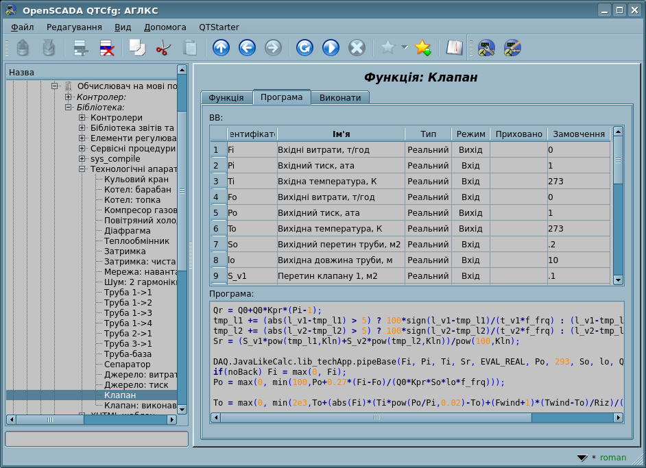

//Модель клапану
Qr = Q0 + Q0*Kpr*(Pi-1) + 0.01;
Sr = (S_kl1*l_kl1+S_kl2*l_kl2)/100;
Ftmp = (Pi>2*Po) ? Pi*pow(Q0*0.75/Ti,0.5) : (Po>2*Pi) ? Po*pow(Q0*0.75/To,0.5) : pow(abs(Q0*(pow(Pi,2)-pow(Po,2))/Ti),0.5);
Fi -= (Fi-7260*Sr*sign(Pi-Po)*Ftmp)/(0.01*lo*frq);
Po += 0.27*(Fi-Fo)/(So*lo*Q0*frq);
Po = (Po<0) ? 0 : (Po>100) ? 100 : Po;
To += (abs(Fi)*(Ti*pow(Po/Pi,0.02)-To)+(Fwind+1)*(Twind-To)/Riz)/(Ct*So*lo*Qr*frq);

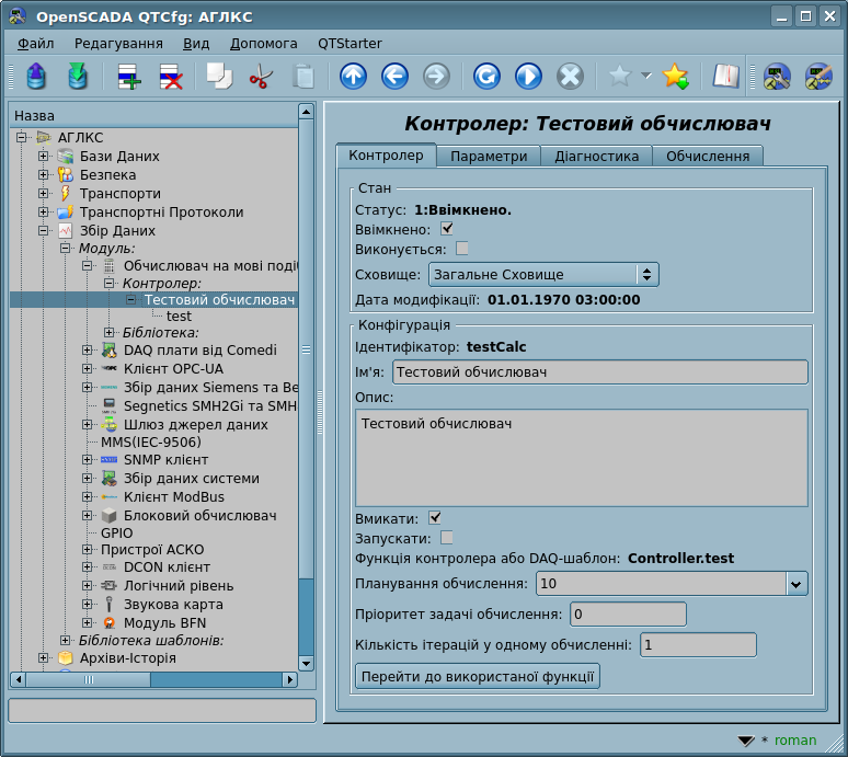

Об'єкт контролеру цього модуля, для забезпечення безпосередніх обчислень, пов'язується з функціями із бібліотек, побудованими за його допомогою, або з шаблоном збору даних. У випадку з шаблоном збору даних, додається можливість зовнішнього зв'язування, з іншими параметрами та атрибутами підсистеми "Збір даних". Для надання обчислювальних даних до OpenSCADA, у об'єкті контролеру можуть створюватися параметри. Приклад вкладки конфігурації об'єкту контролеру даного типу наведено на рисунку 2.

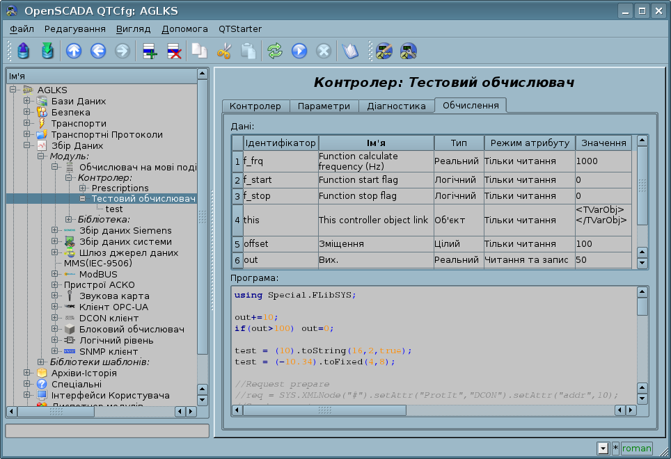

Вкладка "Обчислення" об'єкту контролеру (Рис. 3) містить параметри та текст програми, яка безпосередньо виконується контролером. Модулем передбачена обробка низки спеціальних параметрів, доступних у програмі контролеру:

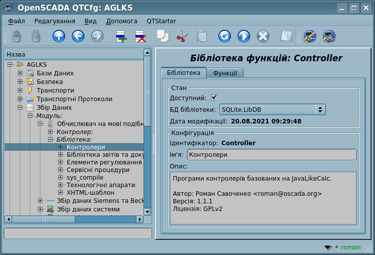

Модуль надає механізм для створення бібліотек користувацьких функцій на мові подібній до Java. Приклад вкладки конфігурації бібліотеки зображено на рисунку 4. Вкладка містить базові поля: доступність, адреса таблиці БД бібліотеки (з відстеженням наявності даних у різних сховищах та наданням послідовного видалення дублікатів), дата та час модифікації, ідентифікатор, ім'я та опис.
Функція, також як і бібліотека, містить базову вкладку конфігурації, вкладку формування програми та параметрів функції (Рис.1), а також вкладку виконання створеної функції.
