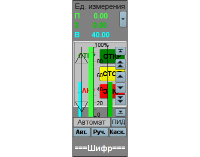

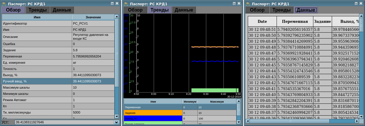

1.1 Отображение аналогового (anShow) |
1.3 | GPLv2 | * | en, uk, ru | Роман Савоченко | -1 мс (предок) |
Элемент на рисунке 1.1 служит для отображения текущего значения аналогового параметра и режима регулятора, если параметр является таковым. Также этот элемент генерирует уведомления про нарушения по соответствующим уставкам параметра. Элемент в целом использует и представляет представительскую структуру DAQ-шаблона "Аналоговый сигнал".
Использование — разработка
Этот виджет может быть использован разработчиком при создании мнемосхем с отображением значений аналоговых параметров и ПИД-регуляторов. Для использования нужно добавить данный виджет на мнемосхему, подстроить горизонтальный, вертикальный размер масштабом и связать с параметром источника данных.
Использование — исполнение
В режиме исполнения, в основном поле элемента, отображается название параметра, режим регулятора (только для регулятора) и текущее значение-переменная этого параметра; которые, в зависимости от наличия нарушения, отображаются цветом стиля: labColorGood, labColorWarning, labColorAlarm; и которым изображение несквитированного параметра может мигать. При аппаратных ошибках и недостоверности данных, последнее значение отображается серым цветом и перечёркивается. В подсказке пользователь может получить описание связанного параметра и его ошибки.
В активном режиме элемента можно получить паспорт путём нажатия правой клавиши мыши на поле виджета. В паспорте будут представлены все свойства параметра. При нажатии левой клавишей мыши в области панелей появится панель управления параметром, а выбор данного виджета будет отображаться мигающей рамкой.

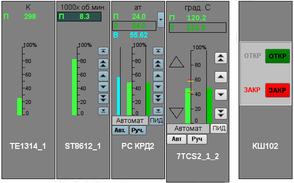

1.2 Отображение аналогового 1 (anShow1); Отображение аналогового 1, короткий (anShow1s) |
1.4 | GPLv2 | * | en, uk, ru | Роман Савоченко | -1 мс (предок) |
Элемент на рисунке 1.2 служит для отображения текущего значения аналогового параметра и краткого префиксу измеренного значения. Также этот элемент генерирует уведомления про нарушения по соответствующим уставкам параметра. Элемент в целом использует и представляет представительскую структуру DAQ-шаблона "Аналоговый сигнал".
Эти два элемента отличаются один от одного только начальным горизонтальным размером, т.е. второй "Отображение аналогового 1, короткий" является коротким вариантом для очень коротких случаев и он прямо наследуется от первого.
Этот виджет может быть использован разработчиком при создании мнемосхем с отображением значений аналоговых параметров с префиксом и/или как элемент статической экранной таблицы. Для использования нужно добавить данный виджет на мнемосхему, подстроить горизонтальный, вертикальный размер масштабом и связать с параметром источника данных.
В режиме исполнения, в основном поле элемента, отображается короткий префикс и текущее значение-переменная этого параметра; которые, в зависимости от наличия нарушения, отображаются цветом стиля: labColorGood, labColorWarning, labColorAlarm; и которым изображение несквитированного параметра может мигать. При аппаратных ошибках и недостоверности данных, последнее значение отображается серым цветом и перечёркивается. В подсказке пользователь может получить описание связанного параметра и его ошибки.

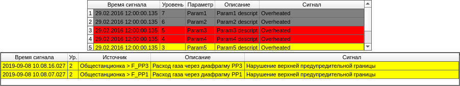

1.5 Нарушения — активное (alarmsAct) |
Элемент на рисунке 1.5 служит для динамического отображения активных нарушений в табличном виде и с выделением их цветом и текстом. Нарушения получаются из буфера текущих-активных нарушений OpenSCADA. Фактически элемент реализует функции примитива "Протокол" для нарушений и с расширением возможностей.
Сортирование сообщений зафиксировано по правилу "активные + наибольший уровень + последние" для сообщений вверху, что можно изменить только редактированием исходного текста елемента.
Для детального изучения актуальных нарушений элементом предусмотрено функцию увеличения высоты вверх или вниз при получении фокуса.
Элемент создан, и он обычно используется, в паре с кадром полноформатного представления истории нарушений, который наделён большинством функций этого элемента, но и для истории нарушений.
Основным пользовательским расширением является возможность определения видимых полей таблицы из перечня вариантов:
Этот элемент и его поля в целом представляют структуру сообщения нарушения, которая детально описана в руководстве пользователя.
Как можно видеть из перечня возможных полей таблицы, этот элемент поддерживает механизм подтверждения (квитации), комментирования и пользовательские поля.
Этот виджет может быть использован разработчиком при создании мнемосхем с постоянным отображением активных нарушений или для общего их отображения на корневой странице. Для использования необходимо добавить этот виджет на мнемосхему или корневую страницу, подстроить горизонтальный, вертикальный размер, настроить вертикальное расширение и откорректировать другие свойства вроде перечня и последовательности отображаемых полей таблицы.
Если нужно выключить функцию подтверждения то вы должны исключить время подтверждения "qttm" из перечня полей и установить элемент неактивным.
В режиме использования строится таблица из перечня активных нарушений, для определённых полей, правила сортирования и выделения; содержимое которой периодически и динамически обновляется. При выборе таблицы, получение фокуса, её высота может расширяться, отобразив больше сообщений, если эта функцию включена и есть соответствие условию из определённого количества нарушений.
Пользователю предоставляется возможность подтвердить нарушение, изменив значение поля времени подтверждения или с помощью панели управления, которая выплывет при выборе элемента и строки нарушения.
Ещё пользователь может оставить комментарий к нарушению, откорректировав соответствующее поле таблицы.

The element-frame shown in Figure 3.1 is provided for simultaneous observation of trends and control the parameters in the signal object, includes both instances of the widget "Graphics group element" of each parameter (up to 8 or 10) and the primitive "Diagram" to monitor the parameters' trends and browsing history, and also the scroll bar for fast navigation on allowed history of selected parameters for show. The variant in 10 trends is inherited from the base variant in 8 trends and you can create your own variants by inherit the base and append more graphics group elements.
Кадр предназначен для выполнения роли страницы-шаблона, а, следовательно, он должен непосредственно помещаться в дерево проекта. В проекте-шаблоне "Группы сигнализаций", для каждого объекта сигнализации, этот кадр включен в роли шаблона, что позволяет создавать на его основе множество страниц групп графиков. К каждому кадру могут подключаться до восьми-десяти параметров, путём установки связей. Графики, для которых не будут установлены связи, будут скрыты при исполнении или доступны для пользовательского выбора в случае наличия списка выборных параметров в атрибуте "Выбор: параметры доступные для выбора" (формат списка описан в диалоге выбора параметров).
Типичная глубина трендов в прошлое установлена в 10 минут — для текущего оперативного контроля, что, при необходимости, можно изменить непосредственно отредактировав соответствующее поле виджета диаграммы, например, для шаблонной страницы проекта, чтобы оно распространилось на все конечные страницы.
В режиме исполнения отображаются графики, для которых установлены связи. Управление параметрами с элементов группы графиков детально описано в разделе виджета "Элемент группы графиков (ElViewGraph)". Дополнительно можно управлять свойствами отображения графиков, для чего автоматически с этой страницей открывается панель управления графиком, или необходимо левой клавишей мыши нажать в области графика.
The frame supports now of working with very big "Periodic processing" value and that value is set now to inherit from parent page/session (the value -1). That is possible by a mechanism of the events early processing and the possibility of control the processing periodicity from the procedure.

The element-widget shown in Figure 3.1.1 is provided to create graphics groups. The widget contains information about parameter, the regulator mode, if the parameter is such, the units of analog parameter, as well as the color corresponding to the parameter's trend. The widget commonly uses and represents the representative structure of the DAQ-templates "Analog signal" and "Discrete block".
Using — development
Though this widget is not intended for independent use in isolation from the graphics groups, it can be used, for example, placing it to the mnemonic scheme and linking with the data source parameter.
В режиме исполнения, в основном поле элемента, отображается название параметра, режим регулятора (только для регулятора), текущее значение-переменная и единица измерения этого параметра; которые, в зависимости от наличия нарушения, отображаются цветом стиля: labColorGood, labColorWarning, labColorAlarm. При аппаратных ошибках и недостоверности данных, последнее значение отображается серым цветом.
Except the available visual data, a number of control elements are provided:
Виджет сохраняет выбранный пользователем параметр в таблице сеанса проекта и загружает параметр при следующем запуске, включая цвет тренда, типовое значение которого обычно берется из стиля.
The widget supports now of working with very big "Periodic processing" value and that value is set now to inherit from parent widget/page/session (the value -1). That is possible by a mechanism of the events early processing and the possibility of control the processing periodicity from the procedure.

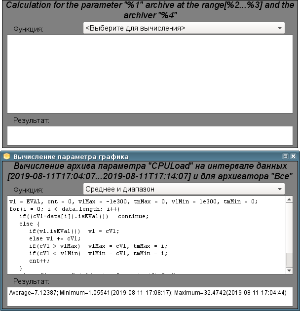

Элемент, представленный на рисунке 3.1.3, реализует диалог пользовательского вычисления параметра выбранного графика для видимых на графике данных. Пользователю предоставляется возможность выбрать вычисление из встроенной библиотеки, привилегированный пользователь ("root" или в группе "ITW") имеет возможность отредактировать или написать собственную процедуру вычисления.
В целом, встроенная библиотека, на данное врем, содержит следующие функции пользовательского вычисления:
Этот кадр должен быть размещён в логическом контейнере панелей дерева проекта.
Вызов диалога осуществляется посредством пункта "Вычисление", контекстного меню элемента графика. Диалогом пользователю предоставляется выбор функции вычисления видимых данных выбранного параметра и возможность отредактировать-написать собственную функцию, для привилегированного пользователя. Результат вычисления помещается в соответствующем текстовом поле.

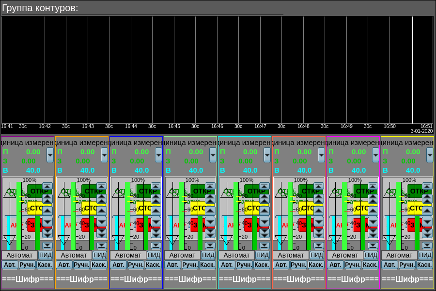

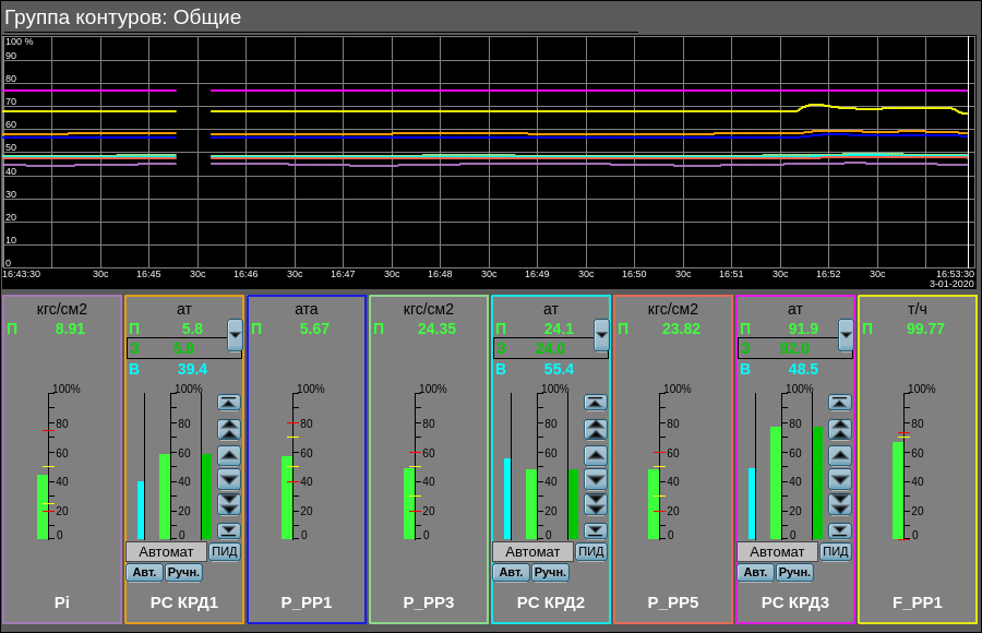

Элемент-кадр, представленный на рисунке 3.2, служит для одновременного наблюдения и управления контурами нескольких параметров, до восьми, включает в себя как экземпляры виджета "Элемент кадр" для каждого контура, так и примитив "Диаграмма" для наблюдения за трендами контуров и просмотра истории.
Кадр предназначен для выполнения роли страницы-шаблона, а, следовательно, он должен непосредственно помещаться в дерево проекта. В проекте-шаблоне "Группы сигнализаций", для первого объекта сигнализации, этот кадр включен в роли шаблона, что позволяет создавать на его основе множество страниц групп контуров. К каждому кадру могут подключаться до восьми параметров, путём установки связей. Контура и графики, для которых не будут установлены связи, будут скрыты при исполнении.
В режиме исполнения отображаются контура и графики, для которых установлены связи. Управление параметрами с контуров детально описано в разделе панели "Элемент кадр". В дополнении к этому можно управлять свойствами отображения графиков, для чего необходимо левой клавишей мыши нажать в область графика и с помощью появившейся панели управления графиком осуществить необходимые действия.

В режиме исполнения, в основном поле елемента, отображается название параметра, текущее значение-переменная и тренд параметра; которые всегда отображаются цветом стиля: labColorGood.

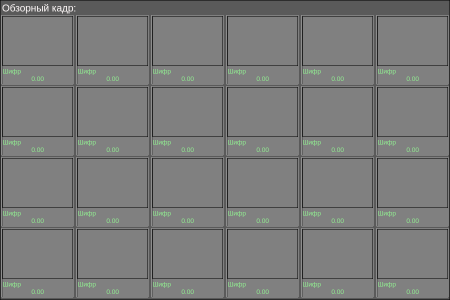

| var | Переменная | Вещественный | Входная связь | Parameter|var | Непосредственно значение параметра для отображения в поле значения. |

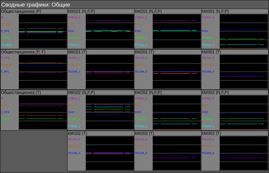

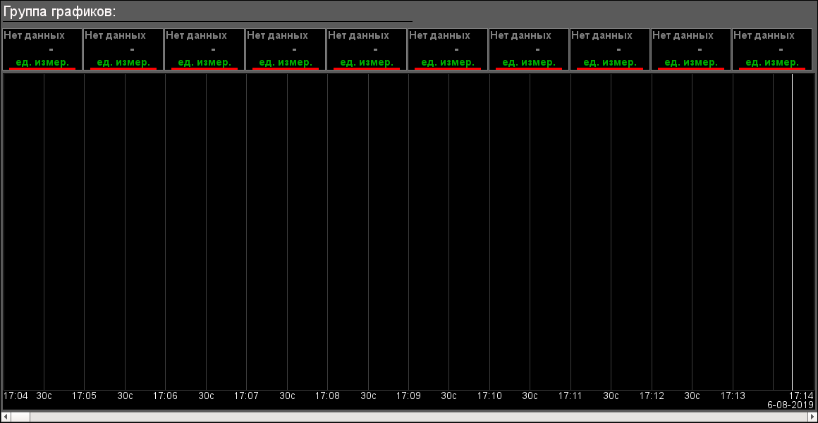

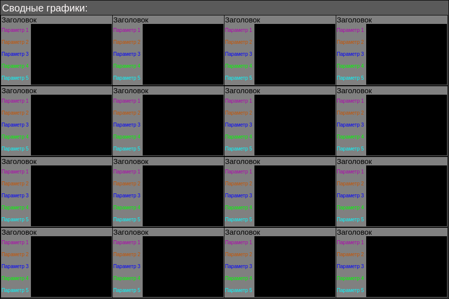

3.4 Сводные графики (ResultGraph) |
1.1 | GPLv2 | * | en, uk, ru | Роман Савоченко | -1 мс (предок) |

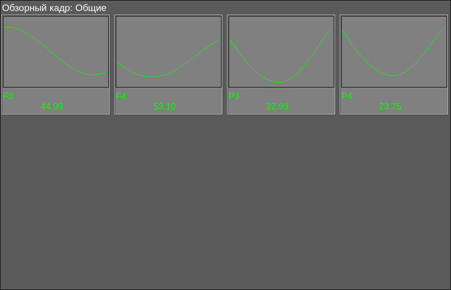

Элемент-кадр, представленный на рисунке 3.4, служит для отображения группы текущих трендов параметров (до 5) в отдельных кадрах-виджетах количеством до 16 единиц (4x4), относительно которых поддерживается масштабирование в зависимости от их конфигурируемого количества. Кадры-виджеты трендов параметров реализуются сопутствующим виджетом "Кадр сводных графиков".
Суммарно общее количество отображаемых графиков на одном кадре достигает 80 и он предназначен для формирования отдельного вида отображения, который применяется за объектами сигнализации — глобально по всему проекту визуализации.
Кадр не поддерживает никакого управления.
Кадр предназначен для выполнения роли страницы-шаблона, а, следовательно, он должен непосредственно помещаться в дерево проекта. В проекте-шаблоне "Группы сигнализаций", на уровне корневой страницы для него предусмотрено специальную виртуальную страницу "Сводные графики" с шаблоном сводных графиков, что позволяет создавать на его основе множество страниц сводных графиков. К каждому кадру могут подключаться до 80 параметров, путём установки связей. Кадры-виджеты, для которых не будет установлено ни одной связи, будут скрыты при исполнении, и осуществлено пропорциональное масштабирование на отсутствующие полные строки и колонки с целью заполнения всего кадра.
В режиме исполнения отображаются кадры-виджеты, для которых установлены связи.
Свойства связывания и конфигурации
| Идентификатор | Имя | Тип | Конфигурация | Конфигурационный шаблон | Описание |
| grpName | Имя группы | Строка | Постоянная | Имя группы | |
| Кадр-виджет {n} от 1 до 16. | |||||
| el{n} | Перечень связываемых атрибутов соответствует виджету "Кадр сводных графиков (ResultGraphEl)". | ||||

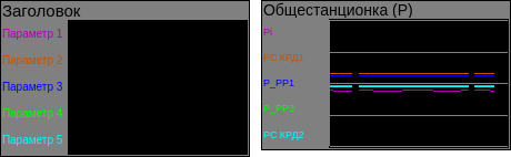

3.4.1 Кадр сводных графиков (ResultGraphEl) |
1.2 | GPLv2 | * | en, uk, ru | Роман Савоченко | -1 мс (предок) |
Элемент-виджет, представленный на рисунке 3.4.1, служит основой сводных графиков и обычно не используется самостоятельно. Виджет отображает название группы и до пяти трендов, с их текстовыми метками, за фиксированный промежуток времени (10 минут) для наблюдения за текущей тенденцией поведения параметров. Виджет в целом использует и представляет представительскую структуру DAQ-шаблона "Аналоговый сигнал".
Хотя данный виджет не предназначен для самостоятельного использования, в отрыве от сводных графиков, использовать его всё-же можно, например, поместив на мнемосхему и установив связь с параметром источника данных.
В режиме исполнения, в основном поле элемента, отображается заголовок группы, заголовки и тренды параметров в определённых конфигурацией или стилем цветах.
| title | Заголовок | Строка | Постоянная | Отображается сверху графика, при отсутствии поле графика расширится вверх. | |
| Параметр {n} от 1 до 5. | |||||
| p1_addr | Параметр{n}: адрес | Адрес | Входная связь | Parameter {n}|var | Адрес к атрибуту значения параметра для построения графика {n}. |
| p{n}_clr | Параметр{n}: цвет | Цвет | Из стиля | labColorGrph{n} | |
| p{n}_max | Параметр{n}: максимум | Вещественный | Входная связь | Parameter {n}|max | Максимальная граница графика. |
| p{n}_min | Параметр{n}: минимум | Вещественный | Входная связь | Parameter {n}|min | Минимальная граница графика. |
| p{n}_name | Параметр{n}: имя | Строка | Входная связь | Parameter {n}|NAME | Короткое имя параметра для отображения в поле слева. |

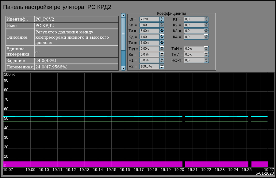

3.5 Панель настройки регулятора (cntrRegul) |

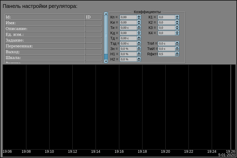

Элемент-кадр, представленный на рисунке 3.5, служит для настройки ПИД-регулятора, включает в себя информацию о параметре-регуляторе, поля настроек регулятора и примитив "Диаграмма", для наблюдения за трендами регулятора и просмотра истории. Кадр в целом использует и представляет представительскую структуру DAQ-шаблона аналогового и импульсного ПИД-регуляторов.
Кадр может использоваться как в роли панели, вызываемой из панели управления параметрами, так и в роли страницы-шаблона. Кадр должен непосредственно помещаться в дерево проекта, а именно в контейнер панелей, где будет осуществляться динамическое связывание на параметр регулятора. Для создания статического перечня контуров настроек регуляторов, с возможностью последующего листания по ним, необходимо поместить их в контейнер контуров регуляторов "greg" каждого объекта сигнализации и статически связать с соответствующим параметром, а также обеспечить равенство идентификатора панели и связанного параметра.
Типичная глубина трендов в прошлое установлена в 20 минут — для текущего оперативного контроля, что, при необходимости, можно изменить непосредственно отредактировав соответствующее поле виджета диаграммы.
В режиме исполнения отображается:
Пользователь имеет возможность изменить коэффициенты ПИД-регулятора, режим, задание, выход и сразу-же увидеть реакцию на графике. Кроме этого, пользователь может изучить историю работы регулятора, для чего необходимо левой клавишей мыши нажать в область графика и, с помощью появившейся панели управления графиком, осуществить необходимые действия навигации. Для возврата панели параметра регулятора необходимо левой клавишей мыши нажать в свободную область данного кадра.
| SHIFR | Параметр: шифр | Строка | Входная связь | Parameter|SHIFR | |
| NAME | Параметр: шифр | Строка | Входная связь | Parameter|NAME | |
| DESCR | Параметр: описание | Строка | Входная связь | Parameter|DESCR | |
| max | Параметр: максимум шкалы | Вещественный | Входная связь | Parameter|max | |
| min | Параметр: минимум шкалы | Вещественный | Входная связь | Parameter|min | |
| ed | Параметр: единица измерения | Строка | Входная связь | Parameter|ed | |
| prec | Параметр: точность | Целый | Входная связь | Parameter|prec | Количество знаков после запятой в значении и задании параметра ПИД. |
| var | Параметр: переменная | Вещественный | Входная связь | Parameter|var | |
| var_addr | Параметр: адрес переменной | Адрес | Входная связь | Parameter|var | Адрес для построения графика переменной. |
| ПИД-регулятор | |||||
| auto_addr | Параметр: автомат | Адрес | Входная связь | Parameter|auto | Адрес для построения графика режима "Автомат". |
| sp | Параметр: задание | Вещественный | Входная связь | Parameter|sp | |
| sp_addr | Параметр: адрес задания | Адрес | Входная связь | Parameter|sp | Адрес для построения графика задания. |
| out | Параметр: выход | Вещественный | Входная связь | Parameter|out | |
| out_addr | Параметр: адрес выхода | Адрес | Входная связь | Parameter|out | Адрес для построения графика аналогового выхода. |
| Hdwn | Параметр: нижняя граница выхода | Вещественный | Полная связь | Parameter|Hdwn | Ограничение значения аналогового выхода по низу. |
| Hup | Параметр: верхняя граница выхода | Вещественный | Полная связь | Parameter|Hup | Ограничение значения аналогового выхода по верху. |
| Kp | Параметр: коэф. пропорциональности | Вещественный | Полная связь | Parameter|Kp | |
| Ki | Параметр: коэф. пропорциональности интеграла | Вещественный | Полная связь | Parameter|Ki | |
| Ti | Параметр: время интегрирования | Вещественный | Полная связь | Parameter|Ti | |
| Kd | Параметр: коэф. пропорциональности производной | Вещественный | Полная связь | Parameter|Kd | |
| Td | Параметр: время дифференцирования | Вещественный | Полная связь | Parameter|Td | |
| Tzd | Параметр: время задержки дифференциальной части | Вещественный | Полная связь | Parameter|Tzd | |
| Zi | Параметр: зона нечувствительности | Вещественный | Полная связь | Parameter|Zi | |
| K1 | Параметр: коэф. входа 1 | Вещественный | Полная связь | Parameter|K1 | |
| K2 | Параметр: коэф. входа 2 | Вещественный | Полная связь | Parameter|K2 | |
| K3 | Параметр: коэф. входа 3 | Вещественный | Полная связь | Parameter|K3 | |
| K4 | Параметр: коэф. входа 4 | Вещественный | Полная связь | Parameter|K4 | |
| Импульсный ПИД-регулятор | |||||
| impQdwn_addr | Параметр: адрес выхода импульса вниз | Адрес | Входная связь | Parameter|impQdwn | Адрес для построения графика импульсного выхода "Вниз". |
| impQup_addr | Параметр: адрес выхода импульса вверх | Адрес | Входная связь | Parameter|impQup | Адрес для построения графика импульсного выхода "Вверх". |
| KImpRfact | Параметр: рейтинг фактор | Вещественный | Полная связь | Parameter|KImpRfact | Асимметрия в генерации ширины импульса вверх и вниз. |
| TImpMin | Параметр: минимальное время импульса | Целый | Полная связь | Parameter|TImpMin | Генерируются импульсы начиная с указанной ширины. |
| TImpPer | Параметр: период повторения импульсов | Целый | Полная связь | Parameter|TImpPer | Периодичность повторения генерации импульса. |

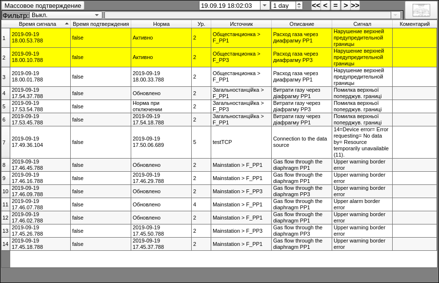

3.6 Нарушение — состояние (alarmsSt) |
1.5 | GPLv2 | * | en, uk, ru | Роман Савоченко |
Элемент-кадр на рисунке 3.6 служит для отображения истории нарушений и динамического их обновление для текущего времени в полноформатном табличном виде, с выделением их цветом и текстом и возможностью многоуровневого фильтрования. Нарушения получаются из буфера текущих-активных сообщений OpenSCADA и архива(ов), определённого конфигурационным полем "alArch". Фактически элемент реализует функции примитива "Протокол" для нарушений и с расширением возможностей.
В целом кадр содержит элементы:
Согласно объявленному перечню элементов контроля, сортировка сообщений может меняться пользователем, как путём встроенного механизма сортировки колонок отдельно взятого визуализатора, так и на уровне модели данных, если визуализатором такой функции не предусмотрено. Учитывая основное назначение кадра — состояние нарушений (т.е. история), типовым правилом сортировки является "последние" для сообщений сверху.
Кадр создан, и он обычно используется, в паре с виджетом динамического отображения активных нарушений, который наделён основными функциями этого кадра, но только для активных нарушений и в малом виджете.
Этот кадр и его поля в целом представляют структуру сообщения нарушения, которая детально описана в руководстве пользователя.
Как можно видеть из перечня возможных полей таблицы, этот элемент поддерживает механизм подтверждения, комментирования и пользовательские поля.
Виджет предназначен для выполнения роли страницы, а, соответственно, он должен непосредственно располагаться в дереве проекта. После добавления, для кадра нужно отредактировать свойства вроде перечня и последовательности отображаемых полей таблицы.
Поскольку кадр предусматривает отображение состояния и истории нарушений, то создание и использование архиватора сообщений является обязательным. Поэтому создайте или используйте шаблонный архиватор стартового проекта "Нарушения (alarms)" с опциями исключения дублирования, и укажите его (FSArch.alarms) в свойстве кадра "alArch".
Комбобокс выбора правила сортировки по умолчанию выключен из соображений использования встроенной функции сортирования по колонке таблицы соответствующего визуализатора. Если такая функция визуализатором не предоставляется то включите этот комбобокс.
Если нужно выключить функцию подтверждения то вы должны исключить время подтверждения "qttm" из перечня полей и установить элемент таблицы неактивным.
Построение отчёта от текущих данных в таблице также, по умолчанию, выключено. Для включения вы должны разместить кадр отчёта нарушений в логическом контейнере панелей дерева проекта, а затем включить характерную кнопку генерации отчётов в правом верхнем углу этого кадра.
В режиме исполнения строится таблица из перечня активных нарушений, для текущего времени, и нарушений из истории по определённым полям, с контролем и отметкой активности и правилом выделения; содержимое которой периодически и динамически обновляется для текущего времени.
Определить промежуток времени данных в таблице пользователь может с помощью панели навигации, указав вершину и глубину необходимых данных. В процессе запроса очень плотных промежутков данных читаться будет только указанное в свойстве messLim количество сообщений и для перехода к следующему куску пользователь может воспользоваться кнопкой за панелью навигации, которая появится в таком случае.
Полученные в таблице данные можно отфильтровать по содержимому соответственно выбранной колонки, что можно осуществить на до пяти уровнях, элементы фильтрования которых будут появляться при выборе последнего уровня фильтрования.
Пользователю предоставляется возможность подтвердить нарушения, изменив значение поля времени подтверждения или с помощью панели управления, которая выплывет при выборе элемента таблицы и строки нарушения. Также пользователь может подтвердить все активные нарушения, нажав кнопку массового подтверждения.
В случае присутствия у визуализатора функции сортировки по колонкам, или включения сортировки на уровне модели данных, пользователь может выбрать колонку по содержимому которой сортировать строки таблицы.
Для генерации отдельного отчёта пользователь может нажать характерную кнопку в правом верхнем углу, если такая функцию включена.

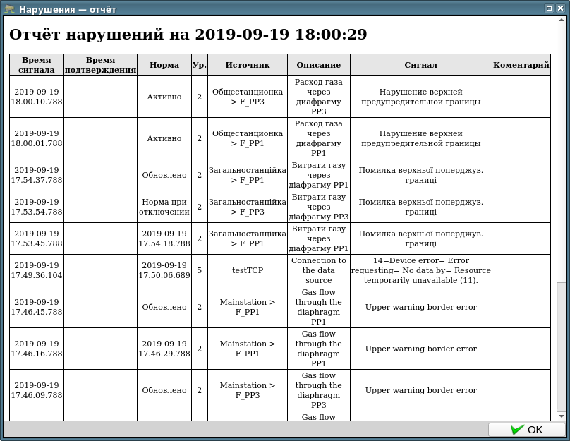

3.6.1 Report (alarmsStReport) |
1.0 | GPLv2 | * | en, uk, ru | Roman Savochenko |
The element-frame, shown in Figure 3.6.1, implements a dialog to display a report document based on a list of violations received from the full-format frame of presenting the violations history.
Основным назначением и функцией этого кадра является предоставление возможности распечатать таблицу истории нарушений и экспортировать из неё данные.
Вызов диалога осуществляется посредством характерной кнопки, вверху справа, кадра полноформатного представления истории нарушений. Диалогом предоставляется текст отчётного документа и кнопка, внизу справа, для его закрытия.

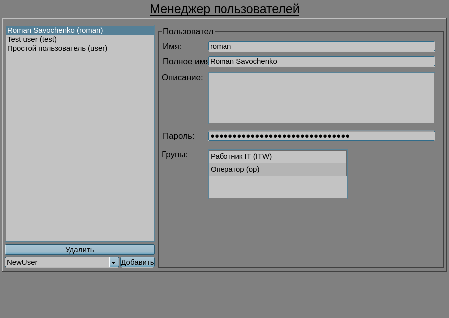

The element-frame, shown in Figure 3.7, serves to control users from the user interface itself. That is, typically this feature is provided to the SCADA programmer at the Security subsystem configuration, but sometimes there is a need to provide this capability from the user interface and with a few restrictions on controlled users and their groups that this frame performs and generally provides:
Виджет предназначен для выполнения роли страницы, а, следовательно, он должен непосредственно помещаться в дерево проекта. Дополнительно, Вы должны поместить диалог приёмки в директорию панелей проекта и необходимо осуществить некоторую конфигурацию атрибутов, ниже, где никаких связей не предусмотрено.
В режиме исполнения формируется перечень с доступными пользователями, при выборе которых справа предоставляется информация про них, и которую можно изменить. Пользователя можно добавить и удалить соответствующими командами интерфейса под перечнем пользователей.
| Идентификатор | Имя | Тип | Описание |
| owner | Владелец | Строка | Владелец и группа кадра, которые имеют к нему доступ, типично "root:Security" — для предоставления доступа к кадру нужно пользователя включить в группу "Security". |
| perm | Доступ | Выбор целых чисел | Правила доступа к кадру, типично "RWRW__" — кадр видимый и контролируемый только для пользователя "root" и пользователей в группе "Security". |
| denyUsers | Запрещённые для редактирования: пользователи, разделённые ';' Строка | Перечень запрещённых для контроля пользователей, типично "root;". | |
| denyGroups | Запрещённые для редактирования: группы, разделённые ';' | Строка | Перечень запрещённых для контроля групп, типично "root;users;Archive;BD;DAQ;ModSched;Protocol;Security;Special;Transport;UI;". |
| newUseGrps | Группы новосозданного пользователя | Строка | Группы в которые включать пользователя автоматически после создания, типично "UI;Guest". |

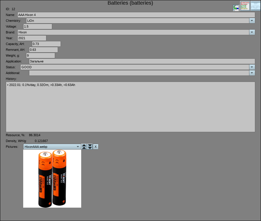

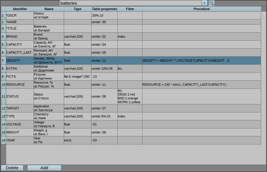

3.8 Storehouse (storeHouse) |
2.1 | GPLv2 | * | en, uk | Roman Savochenko | -1 ms (parent) |

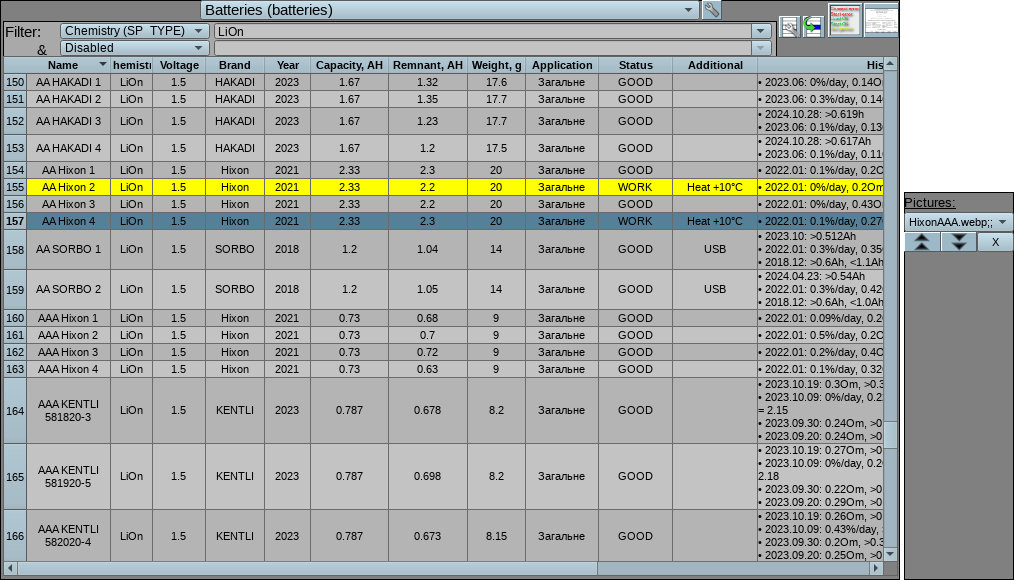

The element-frame, shown in Figure 3.8, serves to manage of storehouses on different classes-categories of the storing-managing things. Initially that was developed and tested on the class "Library". The frame means of the direct accessing the DB by SQL and currently supports only MySQL/MariaDB.
During the frame implementing, the view "Table" of the primitive "FormEl" significantly expanded on both visualizers for:
The frame provides currently and in future for next features:
The storehouse classes are stored in the table "classes" with the fixed table structure "CLASS, ID, NAME, TP , TBL, FILTER, PROC", where:
Data of storehouse of the corresponded class stores in different table with name "sh_{CLASS}" and the structure "ID, NAME, DSCR, SP_{ID}1, ..., SP_{ID}N", where:
For the special means there in the table "classes" reserved and forcibly created fields "*TITLE" for the whole storehouse localised name and "*NAME", "*DSCR" which control the corresponded fixed fields.
Using — development
The widget is designed to perform the role of a page, and should therefore be placed directly in the project's tree. Additionally, into the panels folder of the project, you need to place the accepting dialog frame and some attribute configuration is required, below, where no links are provided.
To enable the reporting, you have to place the frame of alarms reporting in the logical container of panels of the project tree.
Using — runtime
In the runtime mode you will see a single big table for class (Fig.3.8b) and data (Fig.3.8c) representing with edition right in the table or in the item edition form (Fig.3.8d).
In the main class data representing mode the users can observe the table, filter and sort the representing data at the specified fields.
In the main class data edition mode the users, allowed to edit, can add, copy, remove the rows/records and edit the fields.
In the class edition mode, the users, allowed to edit, can add new and remove present (after removing the last item) classes; and add, remove the specific class fields and edit properties of that fields.
For user access limitation there provided now only a mechanism of including the allowed for the class and data edition users to the group "ITW".
To generate a separate report, the user can click a characteristic button in the top right corner.
The frame supports now of working with very big "Periodic processing" value and that value is set now to from parent (the value -1). That is possible by a mechanism of the events early processing and the possibility of control the processing periodicity from the procedure.
Linking and configuring the attributes
| Identifier | Name | Type | Description |
| class | Class: initial | String | Forced/initial class for first opening. |
| classEditable (Constant) | Class: editable | Boolean | Flag of allowing for the class edition. |
| classFix (Constant) | Class: fixed | String | The fixed class for which the frame performed only, denying access for other classes. |
| dataEditable (Constant) | Data: editable | Boolean | Flag of allowing for the main data edition. |
| db (Constant) | DB: Data base | String | Database of the classes and data in the view {Type}.{DB}. |

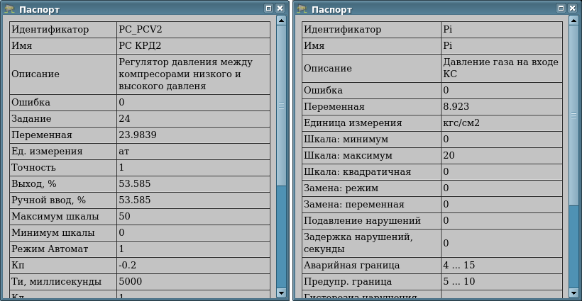

4.3 Паспорт, расширенный (cntrPaspExt) |

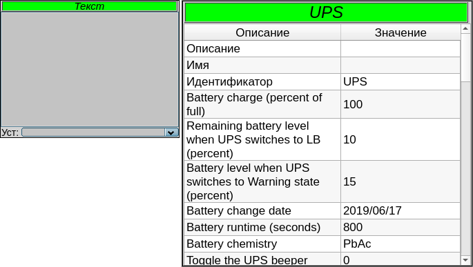

Элемент, представленный на рисунке 4.3, является информационно-контрольным диалогом около параметра источника данных — расширенный паспорт параметра. В отличии от простого паспорта, расширенный, кроме информации, предоставляет возможность контроля атрибутов параметра и отображения истории стандартных атрибутов как в виде тренда, так и таблицы данных.
Информация и контроль атрибутов параметра остаётся основной функцией, которая предоставляется во вкладке "Обзор", где формируется таблица атрибутов как они есть, со столбцами "Имя" и "Значение". Таблица активная и при выборе доступных для записи атрибутов, и соответствующих прав (root:op), внизу предоставляется поле ввода новых значений.
История предоставляется в следующих двух вкладках "Тренды" и "Данные", которые могут и отсутствовать при отсутствии истории-архивов по стандартным атрибутам. Вкладка "Тренды" содержит область графиков, примитив "Диаграмма", на большей части окна, и таблицу внизу с названиями, цветом и шкалами графиков. Графики периодически обновляются и строятся с периодом 1 секунда, и на фиксированную глубину в 1 час. Вкладка "Данные" содержит только поле примитива "Документ" с таблицей со значениями атрибута в столбцах, которая обновляется с периодом 1 секунда для периода данных истории и на глубину в 100 записей. Стандартными атрибутами с историей считаются следующие элементы представительских структур параметра:
Для построения трендов аналоговых параметров отдельно обрабатываются атрибуты общей шкалы [min...max], а также аварийные [aMin...aMax] и предупредительные шкалы [wMin...wMax], которые, кроме всего, отображаются и на графике.
На данный момент этот диалог является основным и он заменил простой диалог паспорта.
Диалог не предусматривает специальной конфигурации пользователем, он должен лишь быть размещён в каталоге панелей дерева проекта концепции объектов сигнализации корневой страницы "RootPgSo", что будет предусматривать его динамический вызов и открытие, как внешнее диалоговое окно.
Идентификатор диалога, при размещении, должен быть изменён в "cntrPasp" и строка его вызова, при нажатии правой клавиши мыши, в атрибуте обработки сообщений "evProc" первичного виджета приобретёт вид "key_mousePresRight::open:/pg_control/pg_cntrPasp".
Диалог предоставляет пользователю, во вкладке "Обзор", информацию про параметр источника данных в виде перечня и значений всех свойств-атрибутов параметра в таблицы. Где атрибуты, доступные для записи, могут редактироваться согласно прав доступа "root:op" в поле редактирования, которое появляется внизу при выборе такого атрибута.
Что касается истории, пользователь может наблюдать тренды во вкладке "Тренды" и данные во вкладке "Данные". Для трендов, пользователь может также подсветить какой-то из них, выбрав его в таблице внизу, и отредактировать шкалу если она ошибочна.

Элемент, представленный на рисунке 4.5, является специализированной панелью динамического управления основными пользовательскими свойствами примитива "Диаграмма". Так, панель позволяет просмотреть графики истории за необходимый период времени и в нужном разрешении, поддерживается: масштабирование шкалы, выбор архиваторов для отображения, а также представление графиков в виде спектра присутствующих частот или XY.

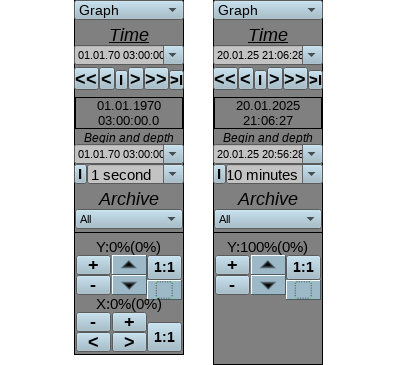

Using — runtime
The panel allows the user to:

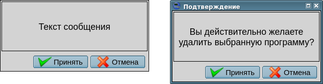

Элемент на рисунке 4.7 реализует простейший диалог подтверждения операций. Диалог содержит сообщение с вопросом и две кнопки "Принять" и "Отмена". Данный диалог, например, использован в кадре Менеджер пользователей для подтверждения операции удаления.
