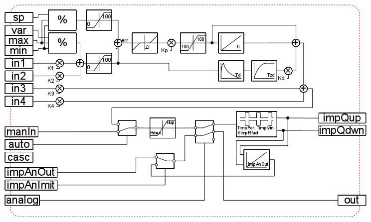

1 ПИД унифицированный (pidUnif) |
1.0 | GPLv2 | * | en, uk, ru | Роман Савоченко |
Совмещённый-унифицированный аналоговый и импульсный ПИД-регулятор. В основе регулятора лежит ядро стандартного аналогового ПИД-регулятора из библиотеки "FLibComplex1" и реализация ШИМ для импульсной части.
Параметры
Идентификатор | Параметр | Тип | Режим | Скрытый | По умолчанию |
var | Переменная | Веществ. | Вход | false | 0 |
sp | Задание | Веществ. | Вход | false | 0 |
max | Шкала: максимум | Веществ. | Вход | false | 100 |
min | Шкала: минимум | Веществ. | Вход | false | 0 |
manIn | Ручной ввод | Веществ. | Вход | false | 0 |
out | Выход, % | Веществ. | Возврат | false | 0 |
impQup | Импульсный выход вверх | Логич. | Выход | false | 0 |
impQdwn | Имп. выход вниз | Логич. | Выход | false | 0 |
analog | Аналоговый | Логич. | Вход | false | 1 |
auto | Автомат | Логич. | Вход | false | 0 |
casc | Каскад | Логич. | Вход | false | 0 |
Kp | Kп | Веществ. | Вход | false | 1 |
Ti | Tи, миллисекунд | Целый | Вход | false | 1000 |
Kd | Кп производной | Веществ. | Вход | false | 1 |
Td | Tд, миллисекунд | Целый | Вход | false | 0 |
Tzd | T задержки дифференциала, миллисекунд | Целый | Вход | false | 0 |
TImpPer | T период импульса, миллисекунд | Целый | Вход | false | 5000 |
TImpMin | T минимальная длина импульса, миллисекунд | Целый | Вход | false | 500 |
KImpRfact | Рейтинг фактор импульса | Веществ. | Вход | false | 1 |
Hup | Верхняя граница выхода, % | Веществ. | Вход | false | 100 |
Hdwn | Нижняя граница выхода, % | Веществ. | Вход | false | 0 |
Zi | Нечувствительность, % | Веществ. | Вход | false | 0 |
followSp | Следить заданием за переменной в ручном | Логич. | Вход | false | 1 |
K1 | Коэффициент входа 1 | Веществ. | Вход | false | 0 |
in1 | Вход 1 | Веществ. | Вход | false | 0 |
K2 | Коэффициент входа 2 | Веществ. | Вход | false | 0 |
in2 | Вход 2 | Веществ. | Вход | false | 0 |
K3 | Коэффициент входа 3 | Веществ. | Вход | false | 0 |
in3 | Вход 3 | Веществ. | Вход | false | 0 |
K4 | Коэффициент входа 4 | Веществ. | Вход | false | 0 |
in4 | Вход 4 | Веществ. | Вход | false | 0 |
impAnOut | Аналоговое положение импульсного регулятора | Веществ. | Вход | false | 0 |
impAnImit | Имитация аналогового положения | Логич. | Вход | false | 0 |
impQupTm | Импульсный выход вверх удерж. для GUI | Целый | Выход | false | 0 |
impQdwnTm | Имп. выход вниз удерж. для GUI | Целый | Выход | false | 0 |
f_frq | Частота вычисления, Гц | Целый | Вход | true | 1 |
f_start | Первый запуск | Логич. | Вход | true | 0 |
f_stop | Последний запуск | Логич. | Вход | true | 0 |
int | Накопление интеграла | Веществ. | Выход | true | 0 |
dif | Накопление производной | Веществ. | Выход | true | 0 |
lag | Накопление задержки | Веществ. | Выход | true | 0 |
impLag | Время удержания импульса | Веществ. | Выход | true | 0 |
perLag | Время генерации нового импульса | Веществ. | Выход | true | 0 |

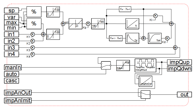

3 ПИД импульсный (pidImp) |
Специализированный импульсный ПИД регулятор реализованный по особому алгоритму с компенсацией двойного интегрирования.
Параметры
outPID | Выход ПИД | Веществ. | Выход | false | 0 |
Ki | Кп интеграла | Веществ. | Вход | false | 1 |
f_frq | Частота вычисления, Гц | Веществ. | Вход | true | 1 |
integ | Накопление интеграла | Веществ. | Выход | true | 0 |
difer | Накопление производной | Веществ. | Выход | true | 0 |
dlag | Накопление задержки производной | Веществ. | Выход | true | 0 |
err1 | Ошибка шаг назад | Веществ. | Выход | true | 0 |
err2 | Ошибка два шага назад | Веществ. | Выход | true | 0 |
