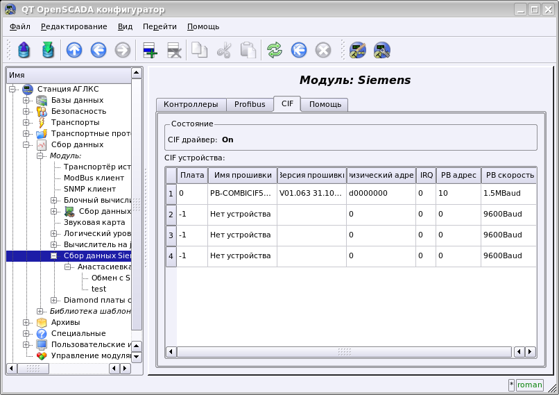

Драйвером плат семейства CIF поддерживается возможность установки до 4 CIF плат. С целью контроля за наличием плат в системе и возможности их конфигурации, модуль содержит форму контроля и конфигурации CIF-плат (рис.1).
С помощью этой формы можно проконтролировать наличие коммуникационных процессоров, их конфигурацию, а также настроить параметры сети ProfiBus в виде PB адреса коммуникационного процессора и скорости шины ProfiBus. В другой вкладке модуля (рис.2) можно проконтролировать наличие различных станций в сети ProfiBus.

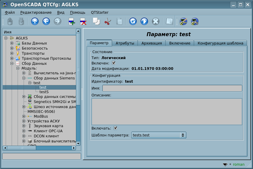

Дополнительными конфигурационными полями типа параметров (рис.4) является поле выбора шаблона параметра.

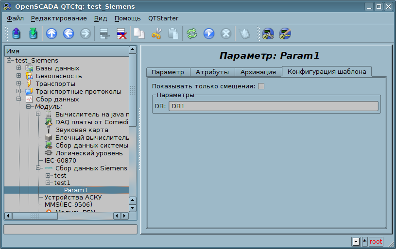

Для конфигурации шаблона параметра предоставляется соответствующая вкладка, содержимое которой определяется конфигурацией шаблона, т.е формируются соответствующие ссылочные поля и поля установки постоянных.

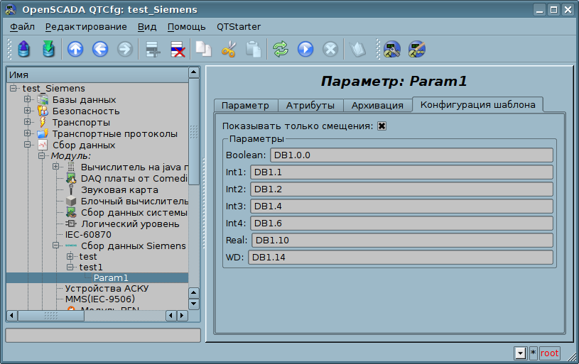

Конечный адрес Siemens-БД записывается в форме "(DB{N}|F).{off}[.[{tp}]{SzBit}]", где:
Примеры конечных адресов:
Типы ссылок обычно определяются типом параметра в шаблоне (Логический, Целый, Вещественный и Строковый) и определением значения ссылки (для групповых ссылок). Определение групповой ссылки в шаблоне записывается в формате: "{LnkName}|{OffDB}[.{bit}][|[{tp}]{sz}]", где:
Примеры типов связи:

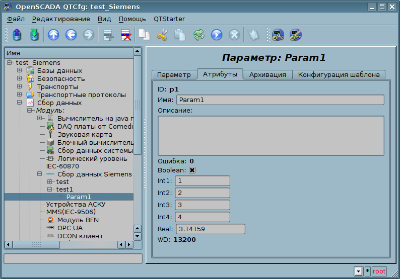

Наглядный пример общего процесса конфигурации параметра от шаблона и до значений приведен на рисунках от 5 до 8.

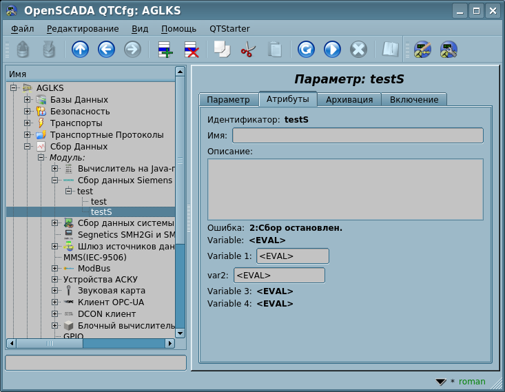

Линия атрибута в параметре списка атрибутов записывается как "(DB{N}|F).{off}.{tp}{SzBit}:{flg}:{id}[:{name}]".
Где:
Линия, которая начинается с символа '#', считается комментарием и не обрабатывается.
В соответствии с указанным списком атрибутов выполняется опрос и создание атрибутов параметра (рис.10).
