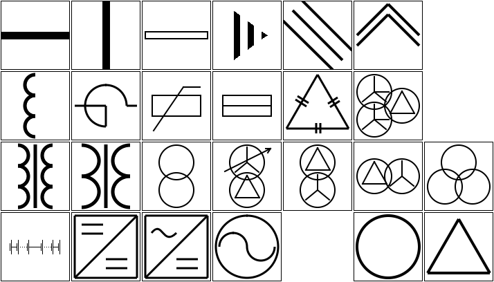

Элементы на рисунке 1 служат для построения электрических сетей, сверху, и размещение пассивных статических элементов в или около проводов. По умолчанию, угол поворота установлен в 0° и выключено отражение.
Элементы электрических сетей включают, слева направо и сверху вниз:
| Название (идентификатор) | Версия | Лицензия | Автор |
| Первый ряд | |||
| Электрическое горизонтальное соединение (El_lhor) Токопроводящая связь, линия или шина, горизонтальная, по ГОСТ 2.723-68 |
1.0 | GPLv2 | Максим Лысенко |
| Электрическое вертикальное соединение (El_lvert) Токопроводящая связь, линия или шина, вертикальная, по ГОСТ 2.723-68 |
| Распределительная шина (conBus) | 1.0 | GPLv2 | Роман Савоченко |
| Заземление (El_Zemlia) Заземление, по ГОСТ 2.721-74 |
| Три полосы (Sharp) Три полосы, обозначение трёхфазной линии электропередачи |
| Двойная стрелка (arrowSharp) Двойная стрелка, обозначение выездного оборудования |
| Второй ряд | |||
| Индуктивность (Induct) Индуктивность, по ГОСТ 2.723-68 |
| Реактор (reactor) Реактор, по ГОСТ 2.723-68 |
| Предохранитель (fuse1) |
| Ограничитель напряжения (limU) | 1.0 | GPLv2 | Роман Савоченко |
| Нагрузка 1 (load1) | 1.0 | GPLv2 | Роман Савоченко |
| Нагрузка 2 (load2) | 1.0 | GPLv2 | Роман Савоченко |
| Третий ряд | |||
| Трансформатор (tr) | 1.0 | GPLv2 | Роман Савоченко |
| Трансформатор 1 (tr1) | 1.0 | GPLv2 | Роман Савоченко |
| Тр.: одна вторичная обмотка (trDuo) Трансформатор с одной вторичной обмоткой, по ГОСТ 2.723-68 |
| Тр.: звезда в треугольник (trStarTriangl) Трансформатор трёхфазный, звезда в треугольник |
| Тр.: треугольник в звезда (trTrianglStar) Трансформатор трёхфазный, треугольник в звезду |
| Тр.: треугольник в звезда, горизонтально (trTrianglStarH) Трансформатор трёхфазный, треугольник в звезду, горизонтальный |
| Тр.: две вторичные обмотки (trTrio) Трансформатор с двумя вторичными обмотками, по ГОСТ 2.723-68 |
| Четвёртый ряд | |||
| Батарея (battery) |
| Преобр.: постоянный в постоянный (converterDC_DC) Преобразователь постоянного тока в постоянный ток другого уровня напряжения, по ГОСТ 2.723-68 |
| Преобр.: переменный в постоянный (converterAC_DC) Преобразователь переменного тока в постоянный, по ГОСТ 2.723-68 |
| Источник: переменный ток (srcAC) Источник переменного тока, по ГОСТ 2.723-68 |
| Окружность (El_Krug) | 1.0 | GPLv2 | Максим Лысенко |
| Треугольник (triangle) | 1.0 | GPLv2 | Роман Савоченко |

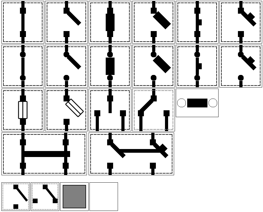

Использование — разработка
Эти виджеты могут быть использованы разработчиком при создании мнемосхем электрических сетей. Путём поворота и отражения этих виджетов можно получить все необходимые комбинации. Путём масштабирования можно установить нужную соединения, где, для прямых участков, масштаб по оси "x" и "y" может быть отличным, определяя соответственно типовую ширину соединения на мнемосхеме и длину отдельного его участка. Для использования необходимо добавить выбранные виджеты на мнемосхему, системно подстроить геометрию и соответствующим образом визуально объединить элементы соединителями, больше смотрите в Дополнении 1. С целью систематизации и упрощения работы вы можете подготовить только первые элементы, а для других частей электрической сети использовать готовые копии этих уже подготовленных и размещённых элементов.
Использование — исполнение
В режиме исполнения эти элементы имеют такой-же вид как и в режиме разработки, поскольку они не являются динамическими.

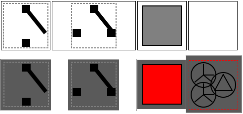

Элементы секции используются для контроля и отображения состояний дискретных аппаратов, основанных на дискретных сигналах, которые предназначены для использования в электрических сетях.
Элементы на рисунке 2.2 на данное время актуальны для использования в качестве активных и динамических элементов электрических схем. Элементы в целом используют и репрезентуют структуру DAQ-шаблона дискретного блока в различных визуальных вариантах.
Элементы электрических сетей включают, слева направо:
| Ключ, унифицированный (keyUnif) Унифицированный простой ключ |
| Переключатель, унифицированный (swUnif) Унифицированный простой переключатель |
| Состояние общее, унифицированное (stGenUnif) Унифицированное общее состояние, обычно для контакторов |
| Состояние области, унифицированное (stAreaUnif) Унифицированное общее состояние группы и области статических элементов, цветным штрих-боксом |
Эти виджеты могут быть использованы разработчиком при создании мнемосхем электрических сетей с отображением состояния и контролем дискретных устройств. Путём поворота и отражения этих виджетов можно получить все необходимые комбинации. Путём масштабирования можно установить необходимые геометрические размеры, относительно общих размеров электрической сети. Для использования необходимо добавить выбранные виджеты на мнемосхему, системно подстроить геометрию и соответствующим образом визуально объединить элементы соединителями, больше смотрите в Дополнении 1, и подключить к параметру источника. С целью систематизации и упрощения работы вы можете подготовить только первые элементы, а для других частей электрической сети использовать готовые копии этих уже подготовленных и размещённых элементов.
В режиме исполнения, в основном поле элементов, отображается символический образ аппарата с динамическим сигналом дискретного статуса, который соответствует значениям дискретных сигналов параметра и конфигурации состояний в атрибуте digStts. При аппаратных ошибках и недостоверности данных он отображается не сплошным.
В активном режиме элемента, при нажатии левой клавишей мыши, в области панелей появится панель управления параметром, а выбор данного виджета будет отображаться мигающим цветом структуры. Команды дублируются в контекстном меню, которое появляется при нажатии правой клавиши мыши в области виджета.
Свойства связывания и конфигурации
| Идентификатор | Имя | Тип | Конфигурация | Конфигурационный шаблон | Описание |
| code | Параметр: шифр | Строка | Входная связь | Parameter|NAME | Краткое наименование параметра, которое вставляется в действия оператора-пользователя. |
| DESCR | Описание | Строка | Входная связь | Parameter|DESCR | Описание или развёрнутое название параметра, которое вставляется в действия оператора-пользователя. |
| st_open | Параметр: состояние - "Открыто" | Логический | Входная связь | Parameter|st_open | Статус параметра "Открыто" или общий статус переключателя при отсутствии сигнала статуса "Закрыто". |
| st_close | Параметр: состояние - "Закрыто" | Логический | Входная связь | Parameter|st_close | Статус параметра "Закрыто". |
| digStts | Статусы | Строка | Входная связь | Parameter|digStts | Конфигурация статусов параметра со структурой {openedLabel}-{color};{closedLabel}-{color}, для дискретного блока. |
| com | Параметр: команда - "Открыть" | Логический | Полная связь | Parameter|com | Команда параметра "Открыть" или общая команда переключателя при отсутствии сигнала команды "Закрыть". |
| close | Параметр: команда - "Закрыть" | Логический | Полная связь | Parameter|close | Команда параметра "Закрыть". |
| digComs | Команды | Строка | Входная связь | Parameter|digComs | Конфигурация команд параметра со структурой {openLabel}-{color};{closeLabel}-{color};{stopLabel}-{color}, для дискретного блока, и {com1Label}-{color};{com2Label}-{color};...;{comNLabel}-{color}, для статуса по коду. |
| Только для "Состояние области, унифицированное" | |||||

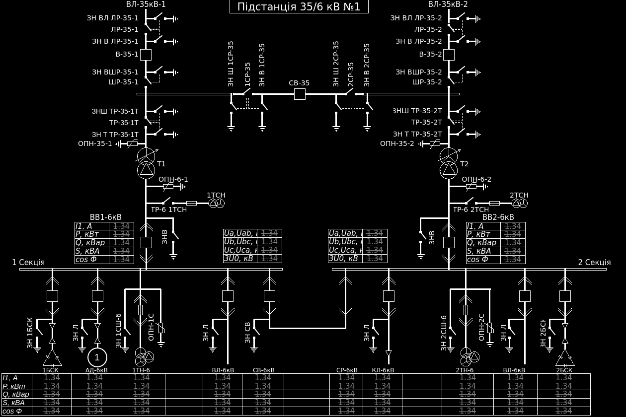

Эта библиотека содержит и предназначена для построения целостных электрических схем произвольной конфигурации из отдельных её элементов, которые необходимо соответствующим образом визуально присоединять один к другому таким образом, чтобы не было существенных смещений по общей оси и промежутков-разрывов между соединением визуальных элементов, особенно для соединительных линий и с возможностью иметь одинаково совершенных вид на широком диапазоне масштабов, в идеале на всех.
Необходимость в работе мнемосхем в широком диапазоне масштабов актуальна из-за унифицированного построение мнемосхем в разрешении 900x600 и возможности их исполнения на больших разрешениях современных дисплеев, когда коэффициент масштабирования может на данное время достигать 10.
Итак, все неидеальности ручной подстройки там сразу выплывут и испортят картинку, поскольку это сложно сделать без специальных методов и на исходном экране разработки их невозможно увидеть.
Согласно чему рекомендуются следующие правила подстройки элементов, которые позволяют получить желаемый результат:
Применяя эти правила можно довольно просто получить результат на рисунке:
