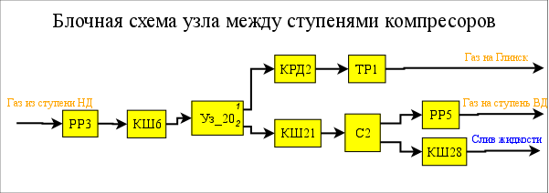

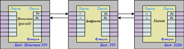

Условно соединения блоков можно изобразить как связи между блоками в целом (рис. 1) или детализация связей (рис. 2). В процессе связывания параметров блоков допустимо соединение параметров любого типа. При этом, в процессе вычисления будет выполняться автоматическое приведение типов.

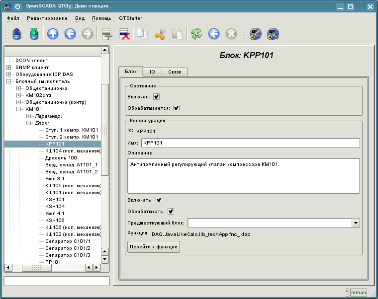

The block scheme is formed by means of the tab controller's blocks, configuration of the block (Figure 4) and its connections (Fig. 5). The blocks are stored in a table with the name "BlckCalcBlcks_{CntrId}".

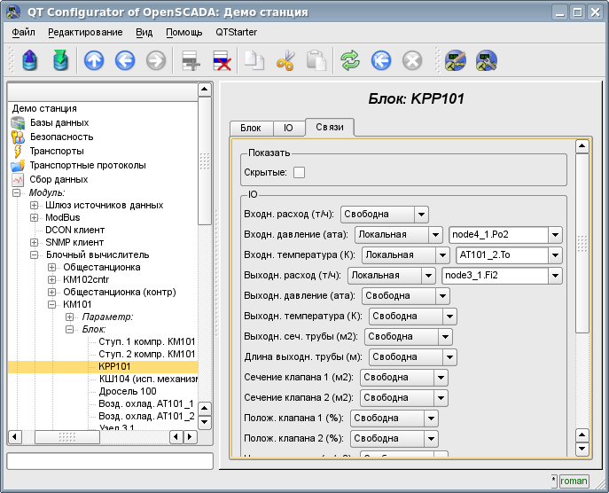

С помощью вкладки конфигурации связей блока блочной схемы можно установить связи для каждого параметра блока отдельно.
Поддерживаются следующие типы связей:

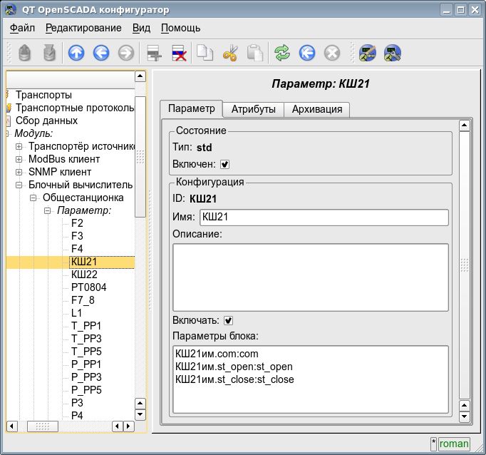

The module provides only one the "Standard (std)" type of the parameters with the parameters table name "BlckCalcPrm_{CntrId}". The parameter used to reflect the data, calculated in the blocks, on the attributes of the controller's parameters. Example of the configuration tab of the parameter is shown in Fig.7.
С помощью этой вкладки можно установить:
