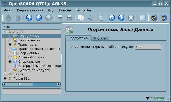

1.2 Подсистемы

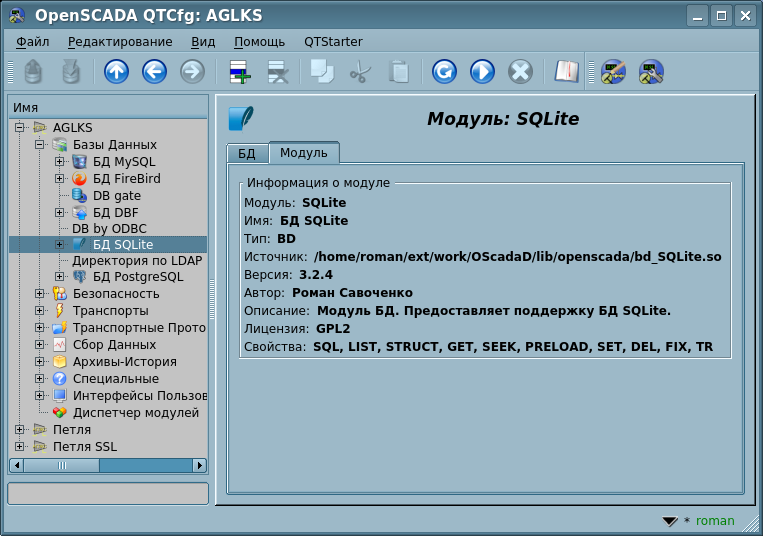

Архитектурно OpenSCADA делится на подсистемы. Подсистемы могут быть двух типов: обычные и модульные. Модульные подсистемы обладают свойством расширения посредством модулей. Каждая модульная подсистема может содержать множество модульных объектов. Например, модульная подсистема "Базы данных" содержит модульные объекты типов баз данных. Модульный объект является корнем внутри модуля.
Всего OpenSCADA содержит девять подсистем, из них семь являются модульными. Эти девять подсистем OpenSCADA являются базовыми и присутствуют в любой конфигурации. К списку девяти подсистем могут добавляться новые, посредством самих модулей. Подсистемы OpenSCADA:

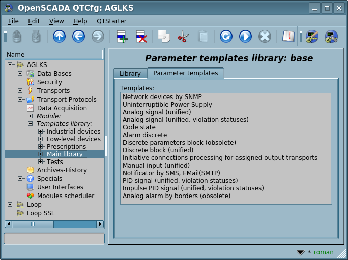

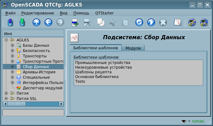

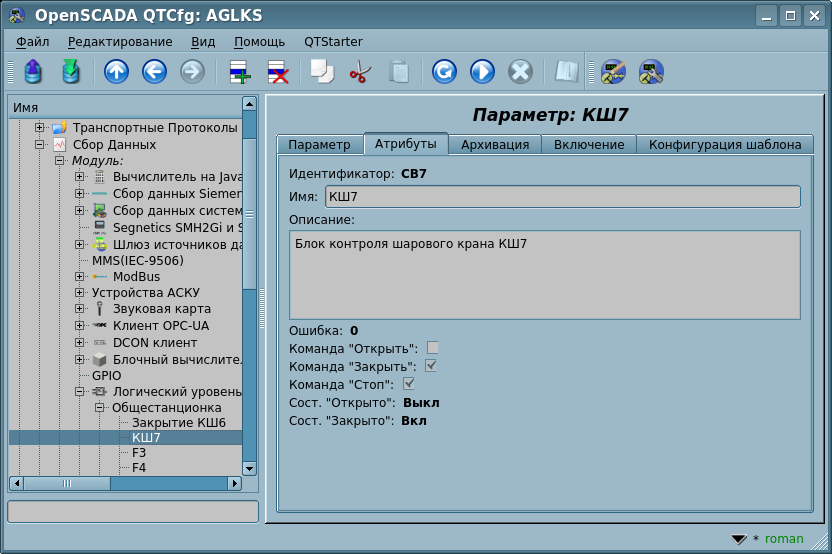

1.3 ПЛК и другие источники динамических данных, подсистема "Сбор данных"

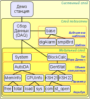

Подсистема "Сбор данных" (Рис.1.3) предусмотрена для предоставления поддержки источников динамических данных, будь то: ПЛК, платы УСО, виртуальные источники и другое. В функции этой подсистемы входит предоставление полученных данных в структурированном виде — модель данных и обеспечение управления этими данными, например — модификация данных.
Рис. 1.3. Иерархическая структура подсистемы "Сбор данных".
Подсистема "Сбор данных" является модульной и, как следствие, содержит модульные объекты типов источников динамических данных. Например, OpenSCADA сейчас предоставляет более чем двадцать модулей и библиотечных элементов источников логических типов. Наиболее значимые и проработанные с которых:
Каждый тип источника нелогического типа реализуется в отдельном модуле, который может содержать множество источников (объектов контроллеров) и каждый этот источник обычно выполняется в отдельном потоке-задаче.
Отдельно взятый объект контроллера может содержать параметры определённых модулем типов. Например, параметры аналогового типа, основной информацией которых являются значения целого или реального типа. Структурно параметр представляет собой перечень атрибутов, которые и содержат данные. Атрибуты могут быть пяти базовых типов: логический, целый, реальный, символьная строка(текст) и объект. Структуры объектов контроллеров, параметров и их типов содержатся в подсистеме "Сбор данных", а объекты модулей осуществляют их наполнение согласно собственной специфики.
Отдельные типы источников данных сами могут продуцировать данные как полностью их генерируя, так и обрабатывая физические данные и даже полностью реализуя получение этих данных в окружении OpenSCADA и на её внутреннем языке. Такие источники данных называются логическими. Полностью логические источники данных представлены модулями: LogicLev и BlockCalc. Существует ряд модулей, которые объединяют в себе логические данные как результат непосредственной обработки физических: ModBus, Siemens и OPC-UA.
Источники динамических данных могут быть удалёнными, т.е. формироваться или получаться на удалённой станции OpenSCADA. Для связи с такими источниками данных используется модуль шлюзования DAQGate. Функцией этого типа источников данных является отражение источников данных удалённой OpenSCADA станции на локальную.
Детально ознакомиться с ключевой подсистемой "Сбор данных" и её функциями Вы можете в отдельном документе "Сбор данных в OpenSCADA".

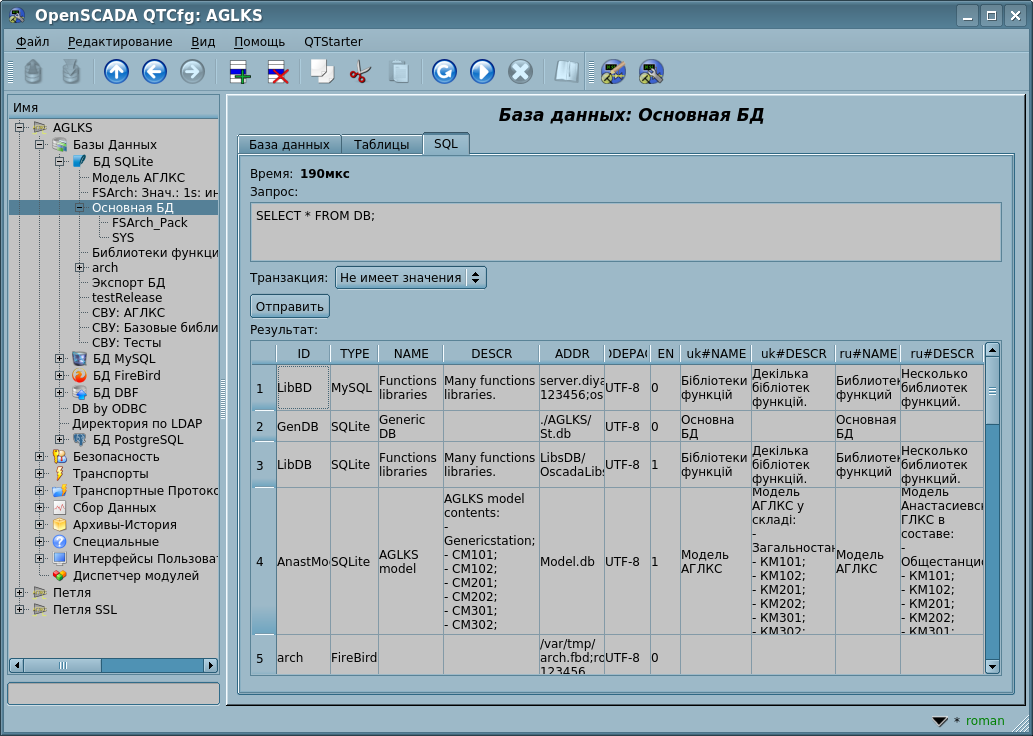

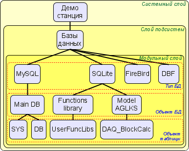

1.4 Базы данных, подсистема "Базы данных"

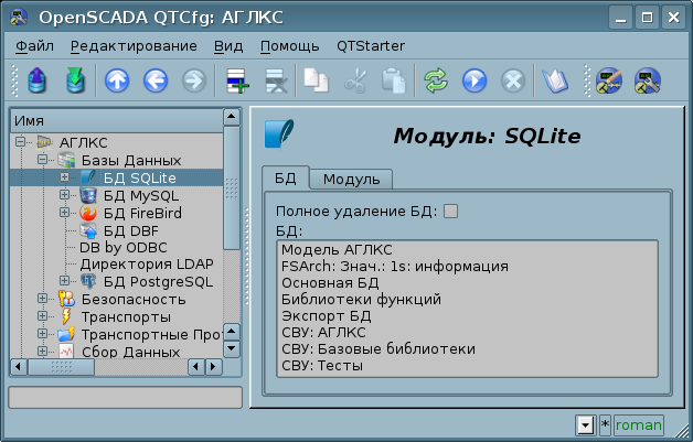

Для хранения данных программы повсеместно используются базы данных (БД). С целью унификации доступа и управления базами данных в OpenSCADA предусмотрена подсистема "Базы данных" (Рис.1.4). Для обеспечения поддержки различных БД/СУБД подсистема выполнена модульной.
Рис. 1.4. Иерархическая структура подсистемы "БД".
В роли модульного объекта, который содержится в подсистеме, выступает тип БД/СУБД, т.е. модуль подсистемы "Базы данных" практически содержит реализацию доступа к определённому типу БД. OpenSCADA предоставляет следующие наиболее значительные и проработанные модули: SQLite, MySQL, PostgreSQL, FireBird.
Тип БД/СУБД в свою очередь содержит перечень объектов отдельных БД этого типа, а объект БД содержит перечень объектов таблиц, которые и содержат данные в табличном виде.
Практически все данные OpenSCADA хранятся в той или иной БД. Инструментарий программы позволяет легко переносить данные из одного типа БД в другой, и, как следствие, оптимально подбирать тип БД под конкретную область применения OpenSCADA. Перенос информации с одной БД в другую может быть выполнен двумя способами. Первый — это изменение адреса рабочей БД и сохранение всей конфигурации программы на неё, второй — это прямое копирование информации между БД. Кроме копирования поддерживается и функция прямого редактирования содержимого таблиц БД.

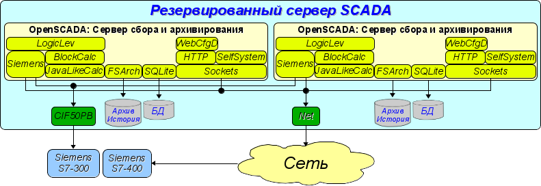

Для организации централизованного доступа распределённой программы к единой БД предусматривается два способа. Первый это использование сетевых СУБД, например — MySQL. Второй способ это использование транспортного типа БД на локальных станциях, для доступа к единой центральной БД другой OpenSCADA станции, через пересылку запросов к БД на этой удалённой станции — не реализовано ещё в OpenSCADA.
Данные могут храниться также в конфигурационном файле программы. Реализован механизм полного отражения структуры БД на структуру конфигурационного файла. Т.е. стандартную конфигурацию можно размещать в конфигурационном файле. Смысл такого механизма состоит в том, что типовые (по умолчанию) данные программы можно описывать в конфигурационном файле, например — при старте без БД. Далее эти данные могут переопределяться в БД. Кроме того, для случаев невозможности запуска какой нибудь БД вообще, можно все данные хранить в конфигурационном файле.
Для доступа к базам данных используется механизм регистрации БД. Зарегистрированные в программе БД доступны всем подсистемам OpenSCADA и могут использоваться в их работе. Благодаря этому механизму можно обеспечить разделение хранения данных. Например, различные библиотеки могут храниться и распространяться независимо, а подключения библиотеки будет заключаться в простой регистрации нужной БД.

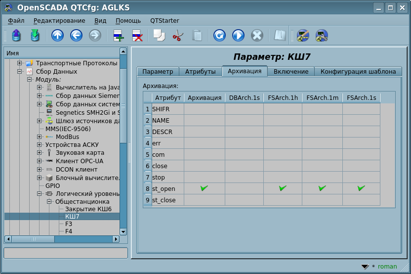

1.5 Архивы и история, подсистема "Архивы-История"
Любая SCADA система должна предоставлять возможность архивации собранных данных, т.е. формирование истории изменения (динамики) процесса. Архивы условно можно разделить на два типа: архивы сообщений и архивы значений.
Рис. 1.5. Иерархическая структура подсистемы "Архивы-История".
Особенностью архивов сообщений является архивация так называемых сообщений программы, а именно — ведение логов и протоколов. Характерной особенностью сообщения является время его возникновения. В зависимости от источника сообщения могут классифицироваться по различным критериям. Например, это могут быть протоколы аварийных ситуаций, протоколы действий операторов, протоколы отказов связи и другое.
Особенностью архивов значений является их периодичность, которая определяется промежутком времени между двумя смежными значениями. Архивы значений применяются для архивирования истории непрерывных процессов. Поскольку процесс непрерывный то и архивировать его можно только путём введения понятия квантования опроса значений, иначе мы получим архивы бесконечных размеров, в соответствии с непрерывностью самой природы процесса. Кроме того, практически мы можем получить значения с периодом ограниченным самими источниками данных. Например, довольно качественные источники данных в промышленности редко позволяют получать данные с частотой более 1 кГц, и это без учёта самих датчиков которые имеют менее качественные частотные характеристики.
Для решения задач архивирования потоков данных в OpenSCADA предусмотрена подсистема "Архивы-История" (Рис.1.5), которая является модульной и позволяет вести архивы сообщений и значений. Модульным объектом, который содержится в подсистеме "Архивы-История", выступает тип архиватора. Тип архиватора определяет способ хранения данных т.е. хранилище — файловая система, СУБД. Каждый модуль подсистемы "Архивы-История" соответственно может реализовывать архивирование сообщений и значений, а сама подсистема может содержать множество архивов, которые обслуживаются различными модулями.

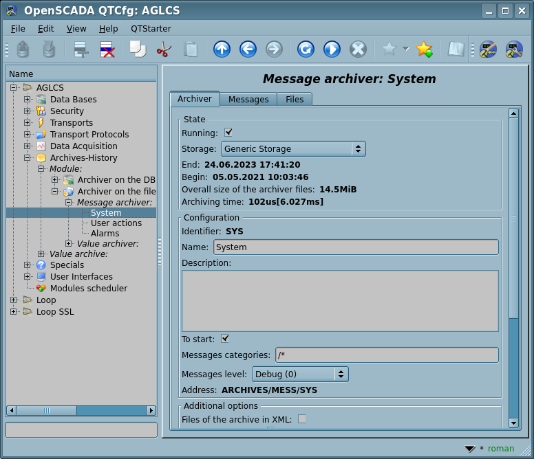

1.5.1 Сообщения
Сообщения в OpenSCADA характеризуются датой, уровнем важности, категорией и непосредственно текстом сообщения. Дата сообщения соответственно указывает на дату и время его создания. Уровень важности указывает на степень важности сообщения. Категория определяет адрес или условный идентификатор-ключ источника сообщения. Часто категория содержит полный путь к источнику сообщения в программе. Текст сообщения соответственно и несет главную смысловую нагрузку сообщения.
В процессе архивирования сообщения пропускаются через фильтр, который работает по уровню важности и категории сообщений. Уровень сообщений в фильтре указывает на то, что нужно пропускать сообщения с указанным или высшим уровнем важности. Для фильтрации по категории применяются шаблоны или регулярные выражения, которые определяют какие сообщения пропускать. Каждый архиватор содержит собственные настройки фильтра, соответственно можно легко создавать различные специализированные архиваторы для архива сообщений. Например, архиваторы сообщений можно направить на:
Уровней сообщений предусмотрено 8, но каждый из этих уровней, от 1(первого), может быть расширен подуровнями, т.е. фактически быть группой из 10 подуровней, что осуществляется простым добавлением цифры после основного уровня, например, 5 — это основной уровень, а 50...59 это расширения уровня 5. Что общее количество уровней устанавливает в 80. Семь основных уровней имеют названия, и соответствию которым желательно придерживаться:
Ввиду схожести природы сообщений и нарушений подсистема "Архивы-История" содержит буфер текущий нарушений, который содержит активные на текущее время нарушения с категорией сообщения в роли ключа-идентификатора нарушения. Доступ к перечню-буферу текущих нарушений осуществляется путём указания отрицательного значения уровня сообщений. Так, формирование сообщений с отрицательным уровнем -2 вызывает помещение этого сообщений в буфер активных нарушений с уровнем 2, а также дублирование его непосредственно в архиве сообщений (буфере общих сообщений). При формировании сообщения в такой-же категории, но с положительным уровнем — скажем 1, будет осуществлено удаление указанного нарушения из буфера нарушений, а само сообщений также попадёт в архив сообщений (буфер общих сообщений). Такой механизм позволяет одновременной вести учёт активных нарушений и протоколировать их прохождение в архиве сообщений. При запросе к архиву сообщений, указание положительного уровня осуществляет запрос к архиву сообщений (через общий буфер сообщений), а отрицательного к буферу-перечню текущих нарушений.
Строгой структуры категории и текста сообщения не предусматривается и пользователь, для собственных сообщений, может формировать их производно, но стоит учесть структуру системных сообщений и сообщений, определённых стандартными библиотеками OpenSCADA, чтобы исключить пересечение с ними, или предметно расширить:

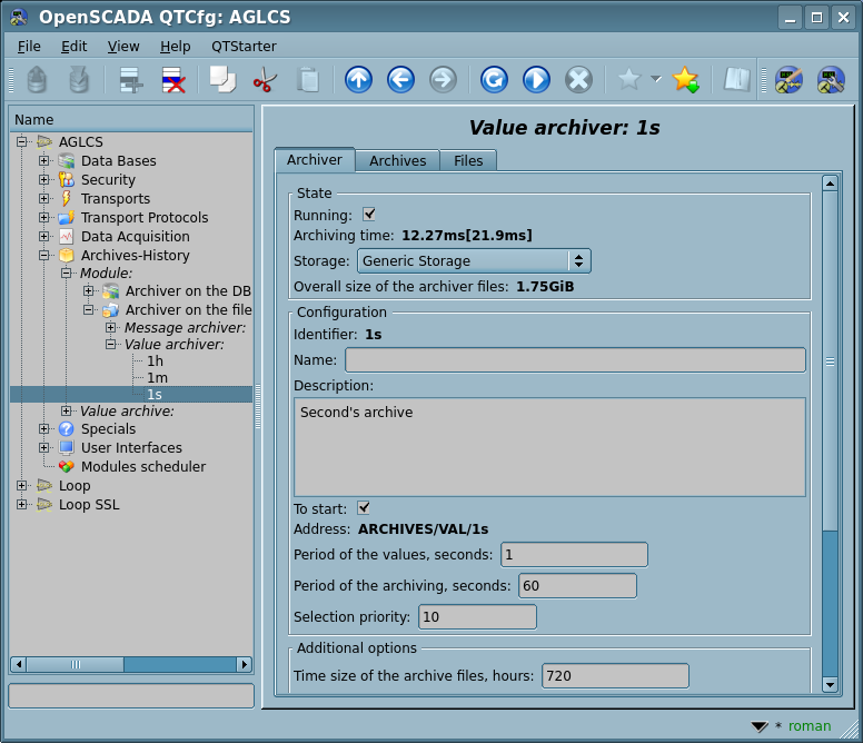

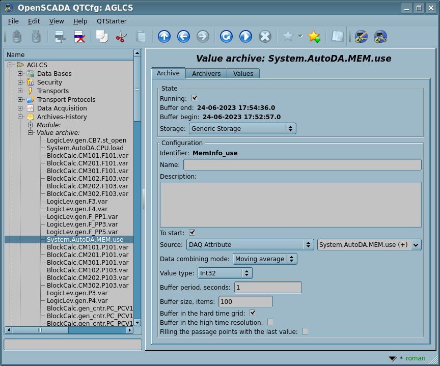

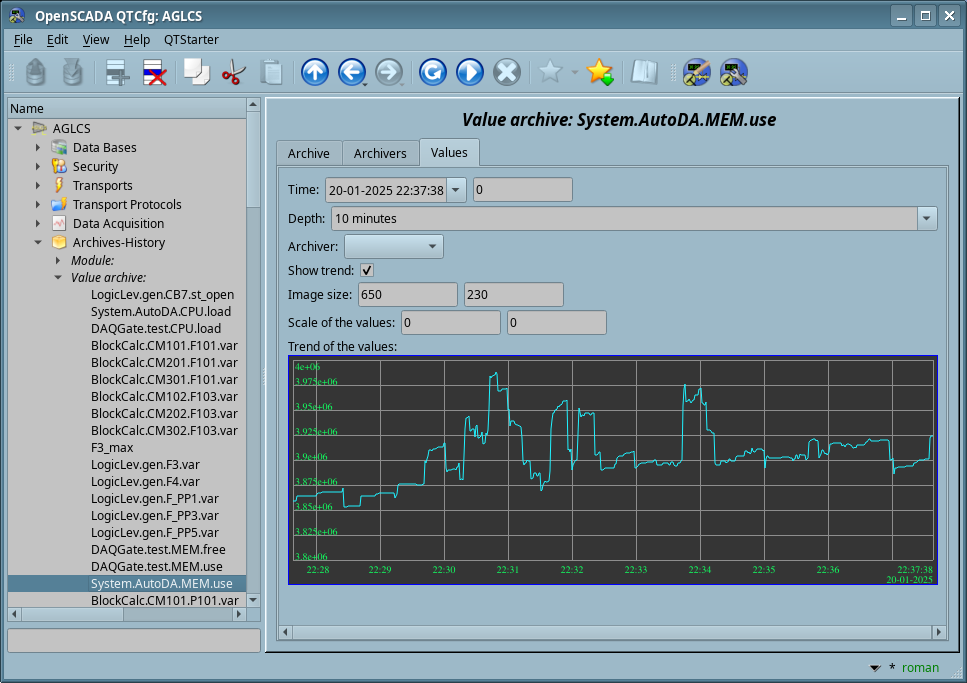

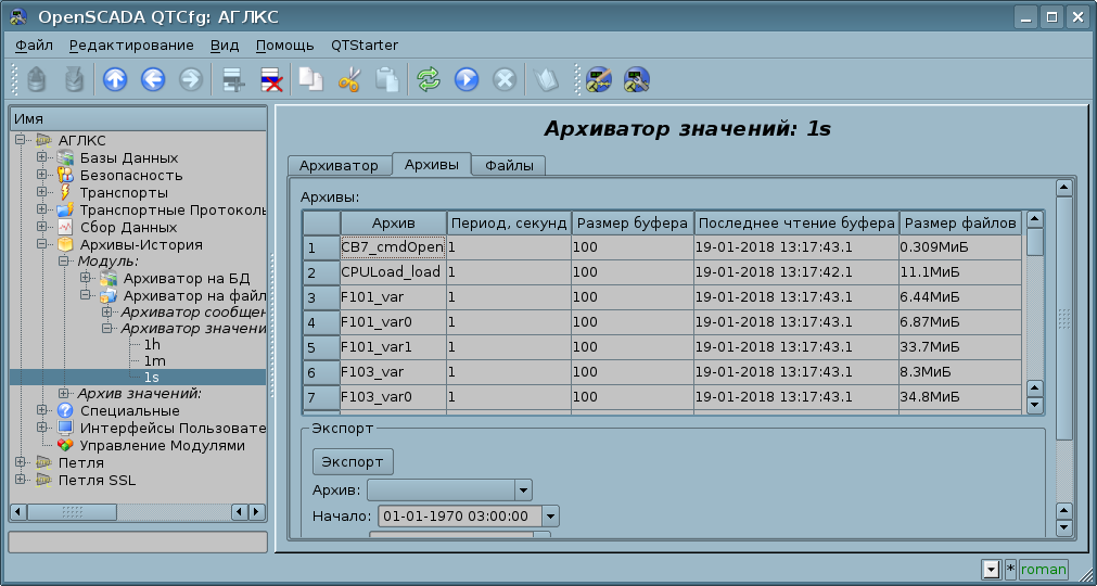

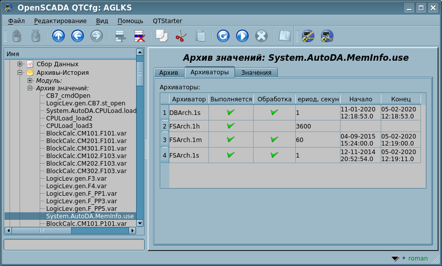

1.5.2 Значения
Архивы значений в OpenSCADA выступают как независимые компоненты, которые включают буферы, обрабатываемые архиваторами. Основным параметром архивов значений является источник данных, в роли которого могут выступать атрибуты параметров подсистемы "Сбор Данных", а также другие внешние источники данных (пассивный режим). Другими источниками данных могут быть сетевые архиваторы удалённых станций OpenSCADA, среда программирования OpenSCADA и другое.
Ключевым компонентом архивирования значений непрерывных процессов является буфер значений, который предназначен для промежуточного хранения массива значений, полученного с указанной периодичностью (квантом времени). Буфер значений используется для непосредственного хранения больших массивов значений в архивах значений как перед непосредственным "сбросом" на физический носитель, так и для манипуляций с кадрами значений, т.е. в функциях покадрового запроса значений и их помещения в буфере архивов.
Для организации удалённых архиваторов в распределённых конфигурациях используется транспортный тип архиватора, на данный момент не реализовано в OpenSCADA. Функцией транспортного типа архиваторов является отражение удалённого центрального архиватора OpenSCADA в локальной конфигурации. Как следствие, архиваторы транспортного типа выполняют передачу данных между локальной конфигурацией и архиватором удаленной конфигурации программы, скрывая от подсистем локальной конфигурации реальную природу архиватора.

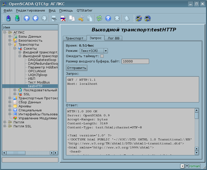

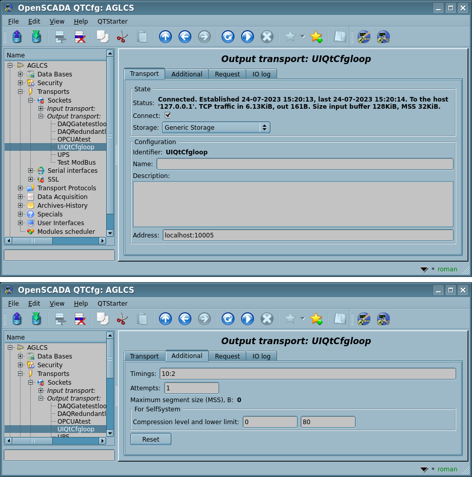

1.6 Коммуникации, подсистемы "Транспорты" и "Транспортные протоколы"
Поскольку OpenSCADA является высоко-масштабируемой то поддержка коммуникаций должна быть достаточно гибкой, для чего она реализована в подсистемах "Транспорты" и "Транспортные протоколы" (Рис.1.6), которые являются модульными.
Рис. 1.6. Иерархическая структура подсистемы "Транспорты" и "Протоколы".

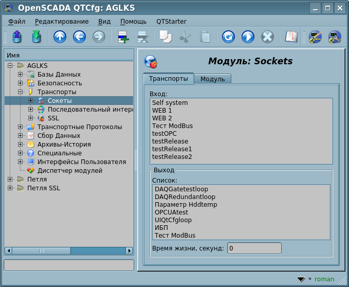

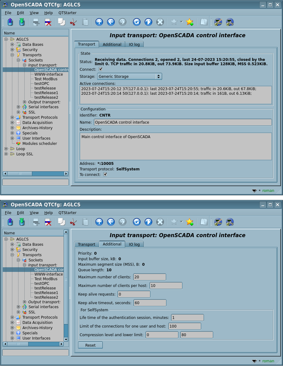

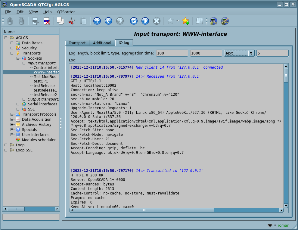

Подсистема "Транспорты" предназначена для обеспечения обмена неструктурированными данными между OpenSCADA и внешними системами, в роли которых также могут выступать удалённые станции OpenSCADA. Под неструктурированными данными подразумевается поток символов определённой длины. Модульным объектом, который содержится в подсистеме "Транспорты", выступает тип транспорта, который и определяет механизм передачи неструктурированных данных. Например, это могут быть и есть:
Подсистема "Транспорты" включает поддержку входных и выходных транспортов. Входные транспорты предназначены для обслуживания внешних запросов и отправки ответов. Выходные транспорты наоборот предназначены для отправки сообщений и ожидания ответов. Соответственно входные транспорты содержат конфигурацию локальной станции, как сервера прослушивания запросов, а выходные транспорты содержат конфигурацию удалённого сервера, для подключения. Такая специализация характерна для типового механизма "запрос-ответ", однако на данное время входные и выходные транспорты поддерживают независимую передачу и приём данных. Модули подсистемы "Транспорты" реализуют поддержку как входных, так и выходных транспортов.
Подсистема "Транспортные протоколы" предназначена для структуризации данных, полученных от подсистемы "Транспорты", является продолжением подсистемы "Транспорты", от чего имеет такое название, и осуществляет функции проверки структуры и целостности полученных данных. В глобальной нотации, эта подсистема содержит и реализует КОММУНИКАЦИОННЫЕ протоколы! Для указания протокола, вмести с которым должен работать транспорт, предусмотрено специальное конфигурационное поле. Модульным объектом, который содержится в подсистеме "Протоколы", является сам протокол. Например, транспортными протоколами могут быть и есть:
Полную последовательность сеанса входной связи для типовых протоколов режима "запрос-ответ" можно записать следующим образом:
Протоколы также поддерживаются для выходных транспортов и берут на себя функцию общения с транспортом и реализацию особенностей этих протоколов, при подготовке данных к передаче и разборе ответов. Внешний интерфейс доступа к протоколам, из кода других модулей и окружения программирования OpenSCADA, реализуется в XML дереве с собственной структурой для каждого протокольного модуля. Такой механизм позволяет выполнять прозрачный доступ к внешним системам, посредством транспортов, просто указывая имя протокола с помощью которого обслуживать передачу.
Transports have a possibility to holding additional parameters, whose can be parameters of used protocols, that is protocols can be individually configured to each connection. [PLAN] In further this function will be used for the wrapping protocols.
Благодаря стандартному доступу к транспортам в OpenSCADA, можно легко менять способ обмена данными не затрагивая самих программ, которые обмениваются. Например, в случае локального обмена, можно использовать более быстрый транспорт на основе UNIX-сокетов, а в случае обмена через интернет и локальную сеть использовать TCP- или UDP-сокеты.

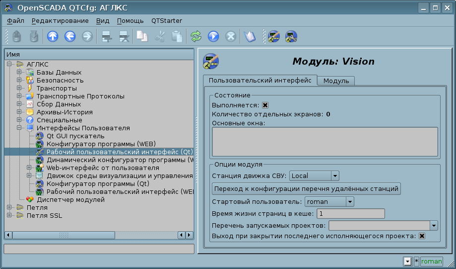

1.7 Интерфейсы пользователя, подсистема "Интерфейсы пользователя"
SCADA-системы, как класс, предусматривают наличие интерфейсов пользователя. В OpenSCADA для предоставления пользовательских интерфейсов предусмотрена подсистема "Пользовательские интерфейсы" под которой предусматривается не только среда визуализации, с которой должен работать конечный пользователя, но и всё, что имеет отношение к пользователю, например:
Подсистема "Пользовательские интерфейсы" является модульной и её модульным объектом выступает собственно конкретный интерфейс пользователя. Модульность подсистемы позволяет создавать различные интерфейсы пользователя на разных GUI/TUI библиотеках и использовать наиболее оптимальное решения в конкретно взятом случае, например, для среды исполнения программируемых логических контроллеров можно использовать конфигураторы и визуализаторы на основе Web-технологий (WebCfg, WebCfgD, WebVision, WebUser), а в случае стационарных рабочих станций использовать те-же конфигураторы и визуализаторы, но на основе библиотек вроде Qt (QTCfg, Vision).

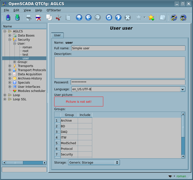

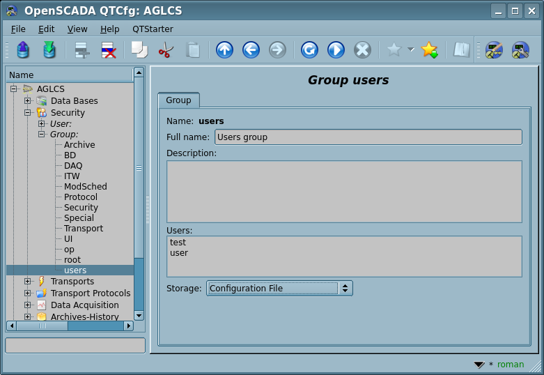

1.8 Security of the program, the subsystem "Security"
OpenSCADA is a ramified program that consists of a dozen subsystems and can include many modules. Therefore, giving everyone unlimited access to these resources is reckless, to say the least. In order to differentiate access, OpenSCADA provides the subsystem "Security" whose main functions are:
Besides this subsystem, the Control Interface also provides of the access checking per the control items and with logical dividing the permissions per subsystems for which there are automatically created the system groups, including this one — "Security". Currently any Control Node (TCntrNode) can have own access permition (ACL) which the Control Interface can use or save the compatibility before switching to it, and with saving the initial permissions on the subsystem root like to "root:DAQ"-0775.
Due to ACL is not obligatory or significant in many tasks, its specifying is integrated to point in the description fields of work nodes as a line of the ACL rule — "ACL: {owner}[:{group}[:{perm}]]", where:
Currently ACL is supported by:

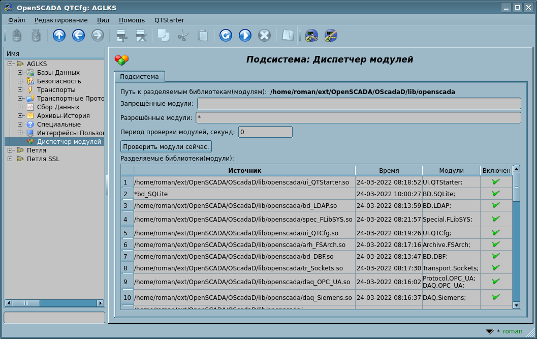

1.9 Управление модулями, подсистема "Диспетчер модулей"
OpenSCADA построена по модульному принципу, что предусматривает наличие множества модулей, которые нужно контролировать и планировать доступность, для чего предусмотрена подсистема "Диспетчер модулей". Все модули на данное время предоставляются в программу посредством разделяемых библиотек(контейнеров) или встраиваются прямо в библиотеку ядра OpenSCADA. Каждый контейнер может содержать множество модулей различного типа согласно их логической связности.
Подсистема "Диспетчер модулей" реализует контроль за состоянием контейнеров и позволяет осуществлять "горячее" добавление, удаление и обновление контейнеров и модулей, которые он содержит.

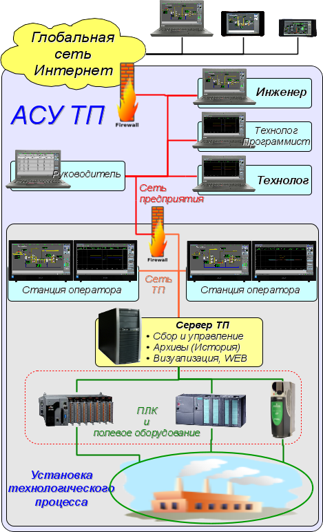

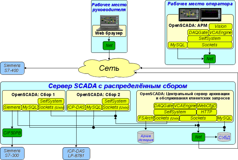

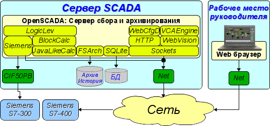

2 SCADA системы и их структура
Рис. 2. Иерархическая SCADA-система.

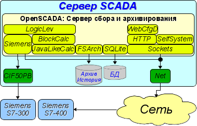

SCADA (Supervisory Control And Data Acquisition) в общем виде имеют распределённую архитектуру вроде изображённой на рисунке 2. Элементы SCADA систем, в смысле программного обеспечения, выполняют следующие функции:
Сервер сбора: представляет собой задачу или группу задач, занимающихся сбором данных из источников данных, или же сам выступает в роли источника данных. В задачи сервера входит:

3.1 Простое серверное подключение
В простейшем случае OpenSCADA можно сконфигурировать в серверном режиме (Рис.3.1) для сбора и архивирования данных. Данная конфигурация позволяет выполнять следующие функции:
Рис. 3.1. Простое серверное подключение.

3.4 Клиентский доступ посредством Web-интерфейса. Место руководителя
Для визуализации данных, содержащихся на сервере, хорошим решением является использование пользовательского WEB-интерфейса (Рис.3.4). Данное решение позволяет использовать стандартный WEB-браузер у клиента и следовательно является наиболее гибким, поскольку не привязано к одной платформе, т.е. является многоплатформенным. Однако это решение имеет существенные недостатки – это невысокая производительность и надёжность. В связи с этим рекомендуется использовать данный метод для визуализации некритичных данных или данных, имеющих резервный высоконадёжный способ визуализации. Например, хорошим решением будет использование этого метода у начальства промышленных установок, где всегда существует операторская с надёжным способом визуализации. Данная конфигурация позволяет выполнять следующие функции:
Рис. 3.4. Клиентский доступ посредством Web-интерфейса. Место руководителя.

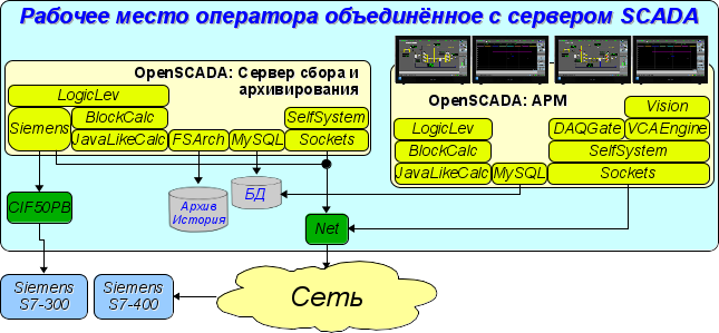

3.6 АРМ с сервером сбора и архивирования на одной машине (место оператора, модель-тренажёр ...)
Полнофункциональная клиент-серверная конфигурация на одной машине (Рис.3.6) может использоваться для повышения надёжности конфигурации в целом путём запуска клиента и сервера в разных процессах. Данная конфигурация позволяет без последствий для сервера останавливать клиент и выполнять с ним различные профилактические работы. Рекомендуется для использования на станциях оператора путём установки двух машин, совмещающих в себе станции оператора и резервированный сервер. Данная конфигурация позволяет выполнять следующие функции:
Рис. 3.6. АРМ с сервером сбора и архивирования на одной машине (место оператора, модель-тренажер ...).

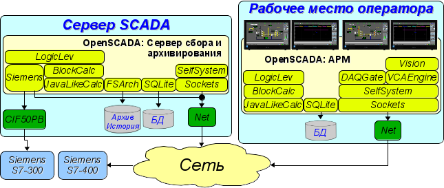

3.8 Устойчивая распределённая конфигурация
Данная конфигурация является одним из вариантов устойчивого-надёжного соединения (Рис.3.8). Устойчивость достигается путём распределения функций по:
Рис. 3.8. Устойчивая распределённая конфигурация.
Сервер опроса конфигурируется на основе OpenSCADA и представляет собой задачу или группу задач, занимающихся сбором данных — опросом контроллера или группы контроллеров одного типа. Полученные значения доступны центральному серверу через любой транспорт поддержка которого добавляется путём подключения соответствующего модуля транспорта. Для снижения частоты опроса и величины сетевого трафика, сервер опроса может оснащаться небольшим архивом значений. Конфигурация сервера опроса хранится в одной из доступных БД.
Центральный сервер архивирования и обслуживания клиентских запросов выполняет функцию централизованного сбора и обработки параметров серверов опроса и их значений. Доступ к серверам опроса выполняется посредством одного из доступных в OpenSCADA транспортов+протоколов (на примере это Sockets). Для предоставления единого интерфейса доступа к параметрам и контроллерам используется модуль DAQGate, который отражает данные серверов опроса на структуру локальных параметров сбора данных.
Для выполнения внутренних вычислений и дополнительного анализа параметров используются объекты вычислительных контроллеров.
Для разностороннего и глубокого архивирования используются различные модули архивов-истории.
Для доступа клиентов к серверу используются доступные у OpenSCADA сетевые транспорты, на примере — Sockets; и транспортные протоколы, на примере — протокол OpenSCADA "SelfSystem".
Конфигурация центрального сервера хранится в одной из доступных БД (на примере это сетевая СУБД MySQL).
Для предоставления пользовательского WEB-интерфейса используется модуль WebCfgD посредством транспортного протокола "HTTP".
Различные клиенты, в их числе АРМ и WEB-клиенты, выполняются на отдельных машинах в необходимом количестве. АРМ реализуется на основе OpenSCADA. В его функции входит опрос значений параметров из центрального сервера и их визуализация на GUI интерфейсе(ах). Для получения параметров сбора данных в АРМ также используется модуль отражения удалённых параметров DAQGate. Для предоставления доступа к архивам-истории может использоваться модуль архива сетевого типа. Конфигурация АРМ может храниться в одной из доступных БД (в примере это сетевая СУБД MySQL, расположенная на машине центрального сервера архивирования).

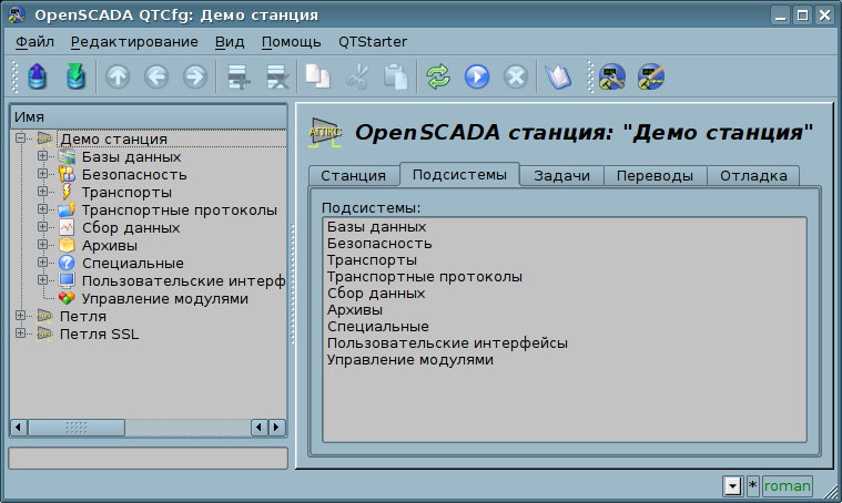

Рис. 4b. Вкладка "Подсистемы" корневой страницы конфигурации станции.

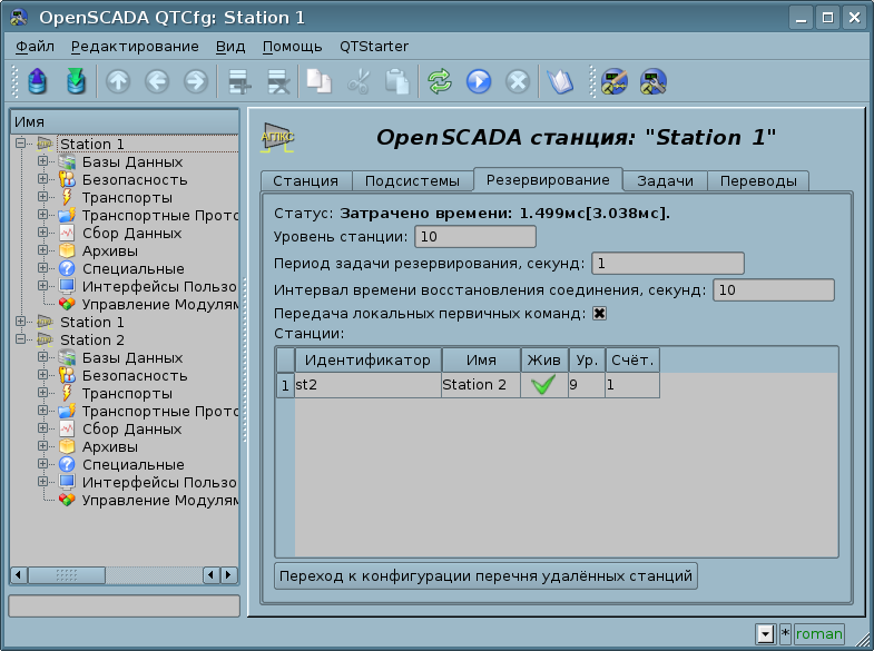

Задача обслуживания механизма резервирования запускается всегда и исполняется с периодичностью, установленной в соответствующем конфигурационном поле. Реальная работа по осуществлению резервирования производится при наличии хотя бы одной резервной станции в списке станций и предполагает:
Резервирование рекомендуется настраивать таким образом чтобы БД резервных станций сохранялись одинаковыми, что в дальнейшем позволит безболезненно копировать их, при восстановлении, на любую станцию и, соответственно, в резервной копии можно хранить только один набор БД. При этом, настройки, специфичные для отдельной станции, будут сохраняться в конфигурационном файле и можно будет легко конфигурировать и менять нужную станцию через выбор соответствующего конфигурационного файла.
Настройка резервирования начинается с добавления резервных станций в список станций OpenSCADA на вкладке "Подсистема" подсистемы "Транспорты" (Рис.4.3b). Причём, добавлять тут нужно не только резервные станции к текущей, но и саму эту текущую станцию с её внешним адресом, т.е. своеобразная петля. В дальнейшем эти настройки будут сохранены в общую БД резервированной системы и сама БД с этого момента будет использоваться при создании всех резервных станций. Соответственно важно на этом этапе внести все нужные изменения в общую БД вокруг проекта в целом!
Далее, на конкретной станции с копией общей БД, настраиваем её специфические параметры во вкладке "Резервирование" главной страницы (Рис.4c), которые будут сохранены в конфигурационном файле.
После этого вся конфигурация резервирования осуществляется во вкладке "Резервирование" соответствующей подсистемы — "Сбор данных" (Рис.4.5b) или "Архивы" (Рис.4.6b). Если установить параметр "Передача локальных первичных команд" (Рис.4c) то эта конфигурация, как и любая другая общего характера, может осуществляться на одной из станций, а внесённые изменения попадут на все резервные, конечно если они будут доступны.
Рис. 4c. Вкладка "Резервирование" корневой страницы конфигурации станции.

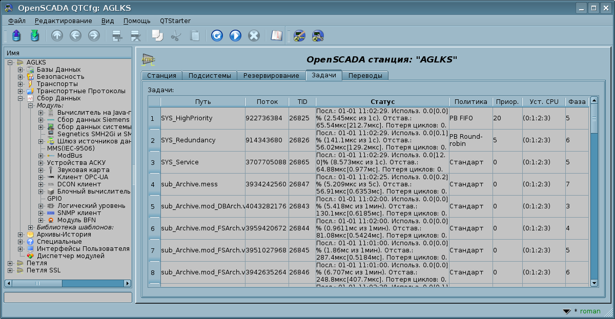

Рис. 4d. Вкладка "Задачи" корневой страницы конфигурации станции.

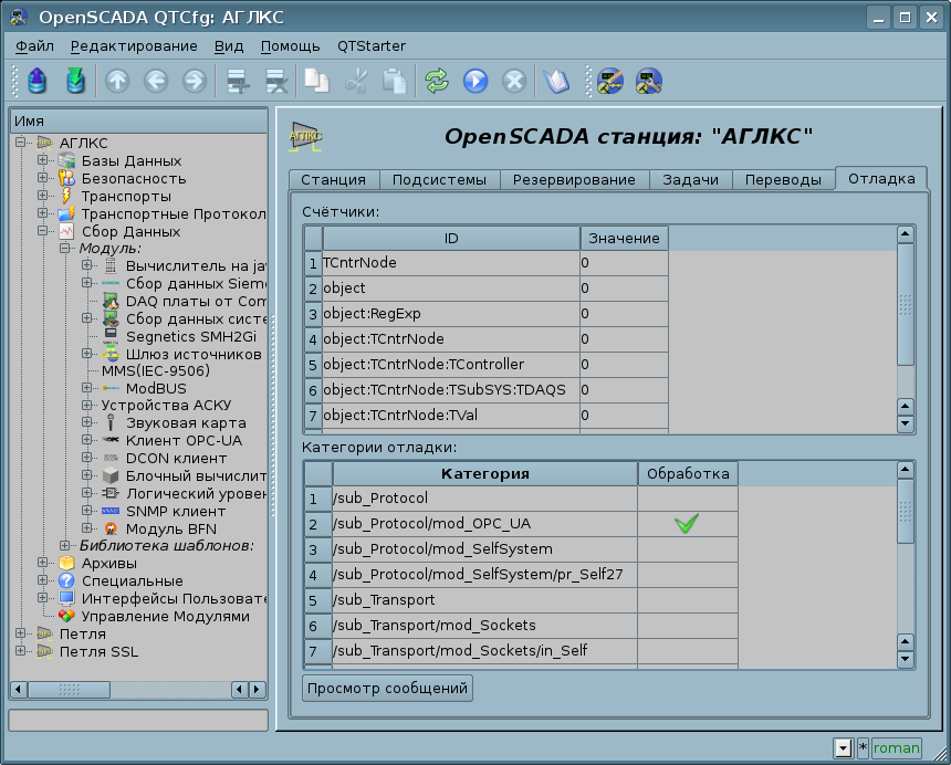

Для отладки различных особенностей работы OpenSCADA может потребоваться включение генерации дополнительных-отладочных сообщений, что осуществляется установкой минимального уровня сообщений, на вкладке "Станция", в "Отладка (0)". В результате этого появится вкладке "Отладка" (Рис.4e) где доступны счётчики объектов для контроля за утечками, а также таблица с перечнем категорий поступающий отладочных сообщений. В таблице категорий можно выбрать только те источники отладочных сообщений, которые нужны, тем самым не перегружая подсистему вывода и архивирования сообщений, а так-же не понижая сильно производительность программы в целом. Можно выбирать категории высших уровней, вплоть до корневой категории подсистемы, что выключит детальный выбор и включит генерацию всех сообщений по уровню или подсистеме. Для изучения отладочных сообщений нужно перейти в подсистему "Архивы" (Рис.4.6c), для чего предусмотрена кнопка "Просмотр сообщений". Выбранный режим отладки и перечень категорий отладки может быть сохранён в конфигурационном файле стандартным образом и при следующем старте режим отладки активируется сразу, что важно в первую очередь для счётчиков объектов.
Рис. 4e. Вкладка "Отладка" корневой страницы конфигурации станции.

4.1 Подсистема "БД"
Подсистема является модульной и содержит иерархию объектов, изображённую на рисунке 1.4. Для конфигурации подсистемы предусмотрена корневая страница подсистемы "БД", содержащая вкладку "Подсистема" и вкладку "Модули". Вкладка "Подсистема" (Рис.4.1a) на данный момен содержит только конфигурационное поле установки времени жизни открытых таблиц, в секундах. Вкладка "Модули" (Рис.4.1b) содержит список модулей подсистемы "БД", доступных на станции.

Рис. 4.1a. Вкладка "Подсистема" корневой страницы подсистемы "БД".
Рис. 4.1b. Вкладка "Модули" корневой страницы подсистемы "БД".
Каждый модуль подсистемы "БД" предоставляет конфигурационную страницу с вкладками "БД" и "Модуль". Вкладка "БД" (Рис.4.1c) содержит список объектов БД, зарегистрированных в модуле и флажок признака полного удаления БД при выполнении команды удаления. В контекстном меню списка БД пользователю предоставляется возможность добавления, удаления и перехода к нужной БД. Во вкладке "Модуль" содержится информация о модуле подсистемы "БД" в качестве информационных полей каждого модуля (Рис.4.1d):
Модули подсистемы "БД" содержат также специфическое информационное поле "Свойства" с ключевыми словами поддерживаемых свойств:
Для хранения конфигурации OpenSCADA, модуль реализации хранилища должен предоставлять по крайней мере следующие свойства: GET, SEEK, SET, DEL. И чтобы быть многоязычным хранилищем должен также предоставлять свойство TR.
Рис. 4.1c. Вкладка "БД" модуля подсистемы "БД".
Рис. 4.1d. Вкладка "Модуль" модуля подсистемы "БД".

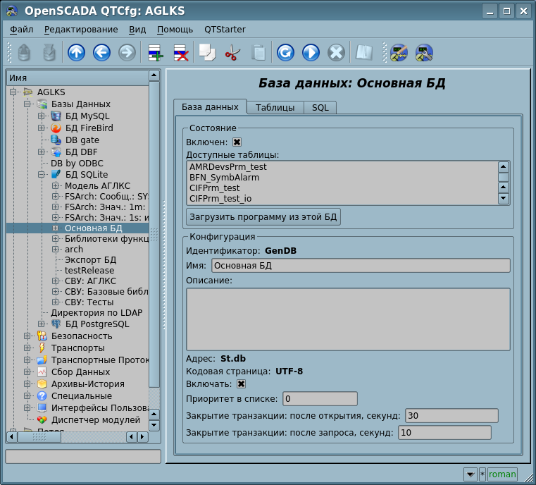

Каждый объект БД содержит собственную страницу конфигурации с вкладками "База данных", "Таблицы" и "SQL", в случае поддержки SQL-запросов. Кроме основных операций можно выполнять копирование содержимого БД стандартной функцией копирования объектов в конфигураторе. Операция копирования содержимого БД подразумевает копирование исходной БД в БД назначения, при этом содержимое БД назначения не очищается перед операцией копирования. Копирование содержимого БД производится при условии включения обоих БД, иначе будет выполняться простое копирование объекта БД!
Вкладка "База данных" (Рис.4.1e) содержит основные настройки объекта БД, в составе:

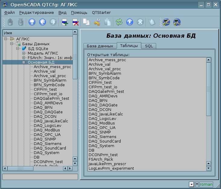

Вкладка "Таблицы" (Рис.4.1f) содержит список открытых таблиц. При нормальной работе программы эта вкладка пуста, поскольку после завершения работы с таблицами программа их закрывает. Наличие открытых таблиц говорит о том, что программа сейчас с таблицами работает или таблицы открыты пользователем для изучения их содержимого. В контекстном меню перечня открытых таблиц можно открыть таблицу для изучения (команда "Добавить"), закрыть открытую таблицу (команда "Удалить") и перейти к изучению её содержимого.
Вкладка "SQL" (Рис.4.1g) доступна только для баз данных, поддерживающих SQL-запросы, и содержит поле ввода запроса, кнопку отправки запроса и таблицу с результатом запроса. Для управления режимом транзакции запроса предусмотрено отдельное конфигурационное поле.
Рис. 4.1e. Вкладка "База данных" объекта БД модуля подсистемы "БД".
Рис. 4.1f. Вкладка "Таблицы" объекта БД модуля подсистемы "БД".
Рис. 4.1g. Вкладка "SQL" объекта БД модуля подсистемы "БД".

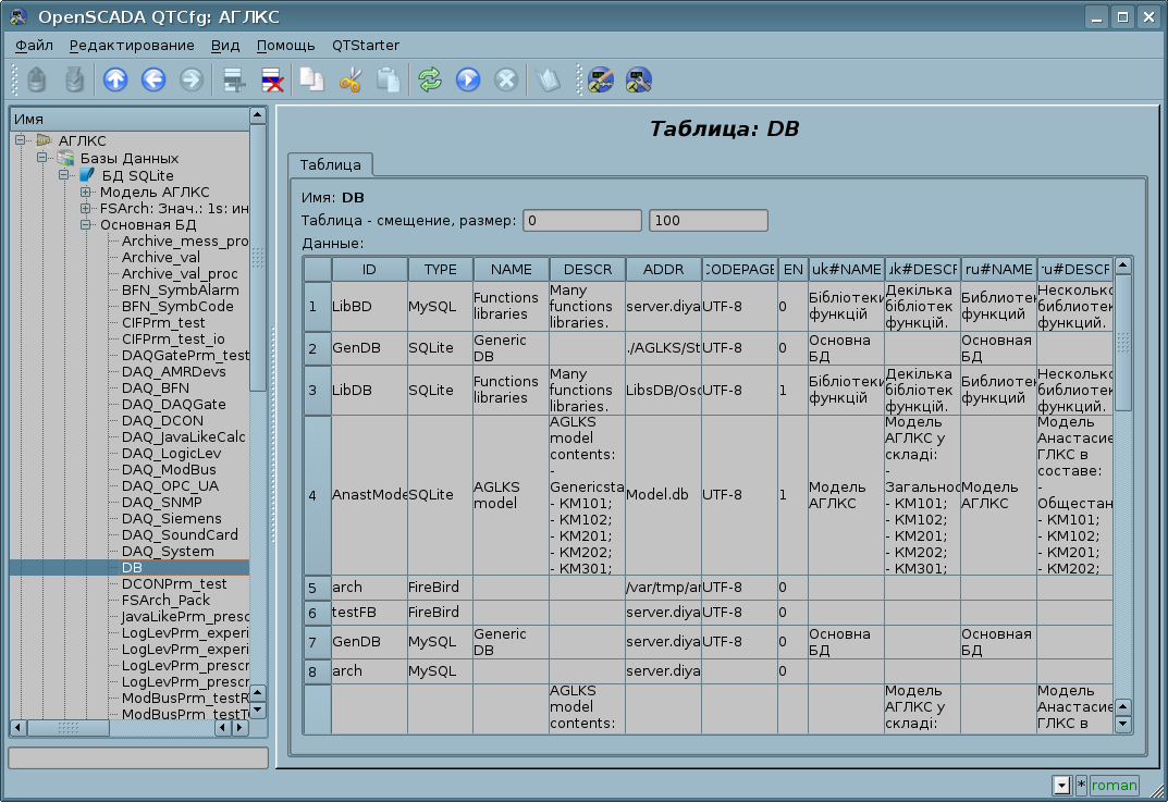

Страница изучения содержимого таблицы содержит только одну вкладку "Таблица". Вкладка "Таблица" (Рис.4.1h) содержит поле названия таблицы и таблицу с содержимым. Таблицей содержимого предоставляются функции:
Рис. 4.1h. Вкладка "Таблица" таблицы БД модуля подсистемы "БД".

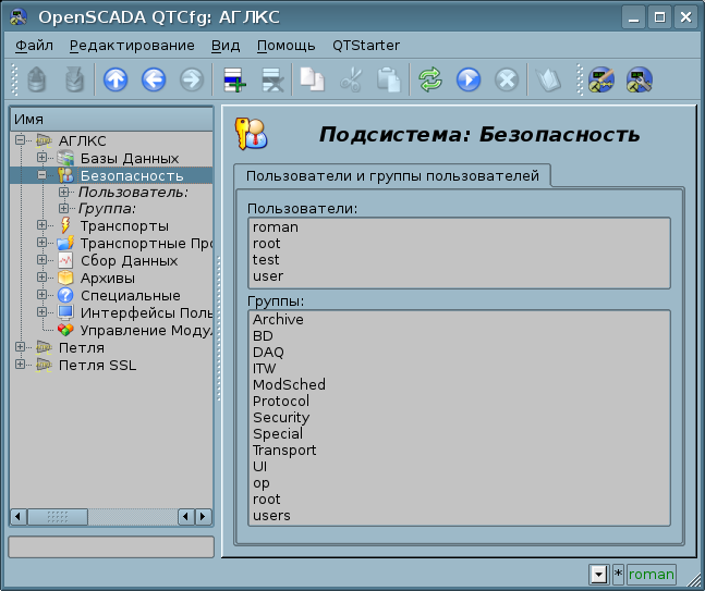

Подсистема не является модульной. Для конфигурации подсистемы предусмотрена корневая страница подсистемы "Безопасность", содержащая вкладку "Пользователи и группы пользователей". Вкладка "Пользователи и группы пользователей" (Рис.4.2a) содержит списки пользователей и групп пользователей. Пользователь в группе "Security" или с правами привилегированного пользователя может добавить, удалить пользователя или группу пользователей. Все остальные пользователи могут переходить к страницам пользователей или групп пользователей и изменять ряд персональных параметров на собственной странице пользователя.
Рис. 4.2a. Вкладка "Пользователи и группы пользователей" корневой страницы подсистемы "Безопасность".

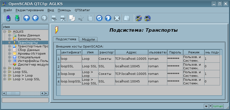

The tab "Subsystem" (Fig.4.3a) contains a configuration table for external, for this, OpenSCADA stations. External stations may be "System", "User" or both these are selected by the appropriate column. System's external stations are available only to the super user and are used in purpose of components of the system, for example, the horizontal redundancy mechanism and the module DAQ.DAQGate. User's external stations are tied to the user who created them, and thus the list of user's external stations is individual for each user. User's external stations are used by components of the graphical interface, for example, UI.QTCfg, UI.WebCfgD and UI.Vision. In this table of external stations it is possible to add and delete records about the stations, as well as their modification. Each station contains the following fields:
Вкладка "Модули" (Рис.4.1b) содержит список модулей подсистемы "Транспорты" и идентична для всех модульных подсистем.
Рис. 4.3a. Вкладка "Подсистема" корневой страницы подсистемы "Транспорты".

Each transport contains its own generic configuration dialogues in the tab "Transport" and "Additional". The "Transport" tab contains basic transport settings. Input transport (Fig.4.3c) contains:
Fig. 4.3c. The tab "Transport" and "Additional" of the page of an input transport of the module of the subsystem "Transports".
Output transport (Fig.4.3d) contains:
Fig. 4.3d. The tab "Transport" and "Additional" of the page of an output transport of the module of the subsystem "Transports".
The tab "Additional" of both input and output transports contains specific parameters of the transport type and protocols' specific custom parameters. Also there can be reset all the additional parameters to default values and be cleaned the protocols' specific custom parameters.
Выходной транспорт дополнительно предоставляет вкладку формирования пользовательского запроса через данный транспорт (Рис.4.3e). Вкладка предназначена для наладки связи и протоколов обмена, и она содержит:
Рис. 4.3e. Вкладка "Запрос" страницы выходного транспорта модуля подсистемы "Транспорты".
Both input and output transports also contain the tab "IO log" (Fig.4.3f). The tab is provided for generic control, observing and learning the traffic through the transports and includes the log length, block limit, type, aggregation time and the same text area of the log. For the log disable you can the log length field set to zero (0) and -1 for writing to a file.
Рис. 4.3f. Вкладка "Лог ВВ" страницы входного транспорта модуля подсистемы "Транспорты".

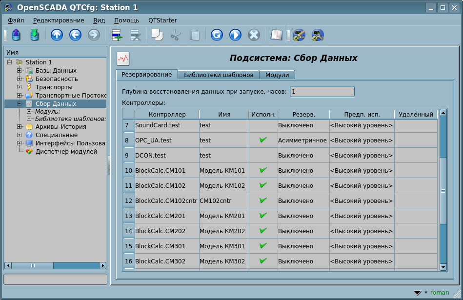

Объектом резервирования подсистемы "Сбор Данных" выступает объект контроллера в рамках которого резервирование данных выполняет функции:
Вкладка "Резервирование" (Рис.4.5a) доступна только если в резерве указана хотя-бы одна станция (Рис.4c) и содержит конфигурацию резервирования источников данных подсистемы "Сбор данных", в составе настроек:
Рис. 4.5a. Вкладка "Резервирование" подсистемы "Сбор данных".
Вкладка "Библиотеки шаблонов" (Рис.4.5b) содержит список библиотек шаблонов для параметров этой подсистемы. В контекстном меню списка библиотек шаблонов пользователю предоставляется возможность добавления, удаления и перехода к нужной библиотеке. Вкладка "Модули" (Рис.4.1c) содержит список модулей подсистемы "Транспорты" и идентична для всех модульных подсистем.
Рис. 4.5b. Вкладка "Библиотеки шаблонов" подсистемы "Сбор данных".

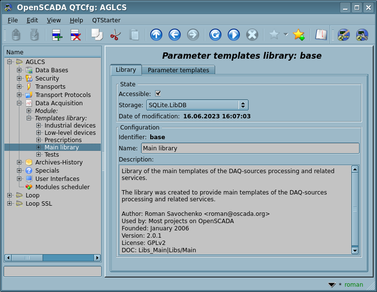

Each template library of the subsystem "Data acquisition" provides a configuration page with the tabs "Library" and "Parameter templates". The tab "Library" (Fig.4.5d) contains the basic settings of the library:
  • Accessing — state of library "Accessing".
  • Storage — the library and templates data storage, with tracking the availability of the data in different storages and providing the sequentially removing duplicates.
At.png The object still supports of specifying the spare storage addresses with tables before you rename the table in the standard form "tmplib_{ObjID}".
  • Date of modification — date and time for the object last modification.
  • Identifier — information on the Id of the library.
  • Name — specifies the name of the library.
  • Description — short description of the library and its purpose.

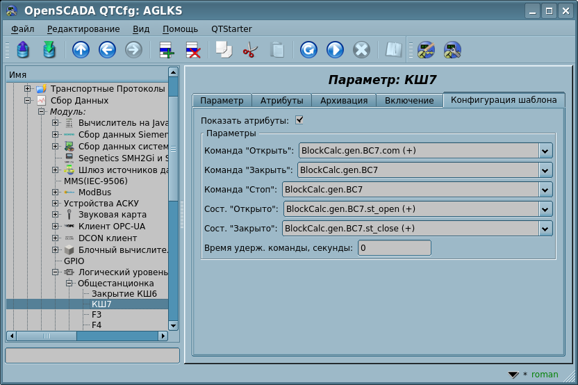

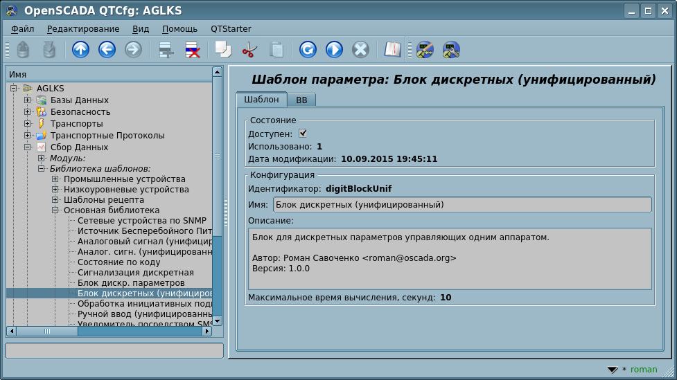

Каждый шаблон библиотеки шаблонов предоставляет конфигурационную страницу с вкладками "Шаблон" и "ВВ". Вкладка "Шаблон" (Рис.4.5e) содержит основные настройки шаблона в составе:
Рис. 4.5e. Главная вкладка конфигурации шаблона параметров подсистемы "Сбор данных".

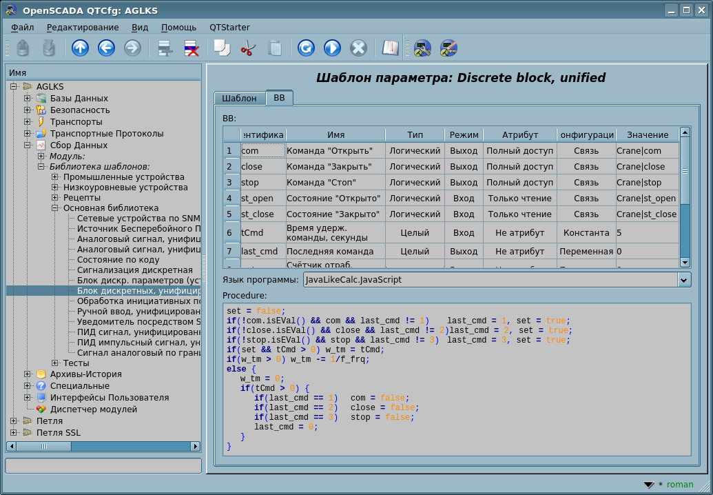

Вкладка "ВВ" (Рис.4.5f) содержит конфигурацию атрибутов (Вход-Выход) шаблонов и текст программы шаблона на языке пользовательского программирования OpenSCADA, например, "JavaLikeCalc.JavaScript". Признак "Переводить программу" указывает на сохранение и перевод текста программы для каждого языка (человеческого) отдельно, что усложняет поддержание алгоритма одинаковым для многоязычных конфигураций. Этот признак в целом внедрён для совместимости со старыми версиями OpenSCADA, не рекомендуется для установки и на данное время практикуется перевод конкретных текстовых сообщений в тексте программы, через функцию tr().
В таблице атрибутов шаблона пользователь может, посредством контекстного меню: добавить, вставить, удалить, передвинуть вверх или вниз запись атрибута, а также отредактировать поля атрибута:
С синтаксисом языка программы шаблона можно ознакомиться в документации модуля, предоставляющего интерпретатор выбранного языка. Например, типичным языком пользовательского программирования OpenSCADA является JavaLikeCalc.JavaScript.
Рис. 4.5f. Вкладка конфигурации атрибутов и программы шаблона подсистемы "Сбор данных".

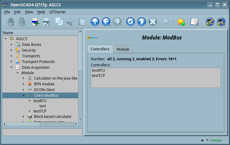

Each module of the subsystem "Data acquisition" provides the configuration page with the tabs "Controllers" and "Module". The tab "Controllers" (Fig.4.5g) contains the Number field with detailed quantity of the controller objects with the common statistic about ones: running, enabled and in errors per the error codes; also as a list of controller objects, registered in the module. In the context menu of the list user can add, delete and move to the desired controller object. On the tab "Module" there is information on the module of the subsystem "Data acquisition" (Fig.4.1d), which structure is identical for all modules.
Рис. 4.5g. Вкладка "Контроллеры" модуля подсистемы "Сбор данных".

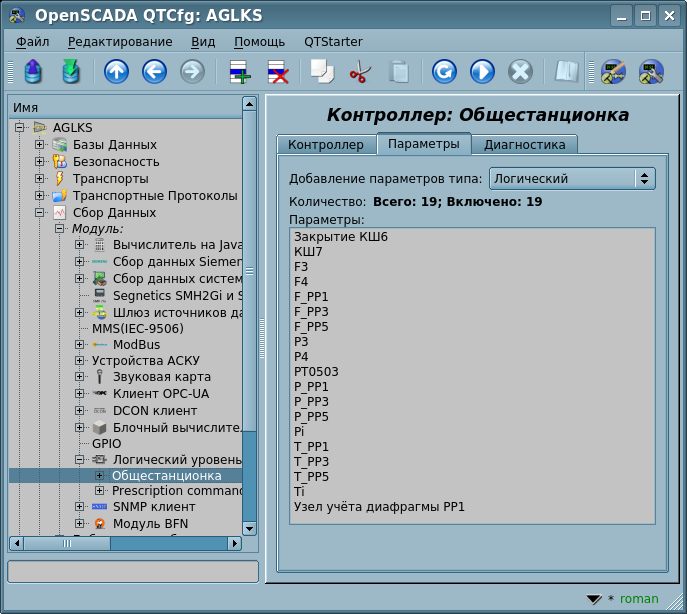

Каждый объект контроллера содержит собственную страницу конфигурации с вкладками "Контроллер", "Параметры" и "Диагностика".
The tab "Controller" (Fig.4.5h) contains the basic settings. Content of these settings may differ slightly from one module of this subsystem to another, as you can find in the own documentation of the modules. As an example, let's examine the settings of a controller object in the module of the logical level controller DAQ.LogicLev:
  • Status — specifies the controller object status. In our case, the controller is running and the current computation time is 1.15 milliseconds and the maximum one is 2.42 milliseconds.
  • Enabled — state of the controller object "Enabled". When enabled, the controller object provides the possibility of creating the parameters and their configuration.
  • Running — State of the controller object "Running". The running controller object performs the physical data acquisition and/or includes mechanisms for access to these data.
At.png Some data source types provides a possibility of performing some part of the function of coming to the Enabled state — hot updating the data configuration at the manual starting and that you can see in the field tooltip.
  • Storage — data storage of the controller object and its parameters, with tracking the availability of the data in different storages and providing the sequentially removing duplicates. Parameters of different types are stored in different tables with own structure and unified name "{ModId}{TypeId}_{CntrId}", which can be specific for some modules.
  • Identifier — information on the controller object identifier.
  • Name — specifies the controller name.
  • Description — brief description of the controller and its purpose.
  • To enable — indicates the state of "Enabled", in which to transfer the controller object at the program startup.
  • To start — indicates the state of "Running", in which to transfer the controller object at the program startup.
  • Schedule of the calculation — defines whether periodic or scheduled character of the calculations is. In our example the template calculation is periodic in one second.
  • Priority of the acquisition task — sets priority of the data acquisition of this controller. It is used when scheduling the operating system tasks. In the case of proper access availability this field enables the planning of the controller task in real time and with the specified priority otherwise it modifies the parameter "nice" of the task.
Рис. 4.5h. Главная вкладка конфигурации объекта контроллера подсистемы "Сбор данных".

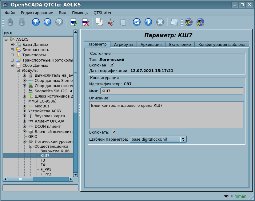

Вкладка "Параметр" (Рис.4.5k) содержит основные настройки в составе:
Рис. 4.5k. Главная вкладка конфигурации параметра объекта контроллера подсистемы "Сбор данных".
Вкладка "Атрибуты" (Рис.4.5l) содержит атрибуты параметра и их значения в соответствии с конфигурацией используемого шаблона и вычисления его программы.
Рис. 4.5l. Вкладка "Атрибуты" параметра объекта контроллера подсистемы "Сбор данных".
Вкладка "Архивация" (Рис.4.5m) содержит таблицу с атрибутами параметра в строках и архиваторами в колонках. Пользователь имеет возможность установить архивацию нужного атрибута требуемым архиватором просто изменив ячейку на пересечении.
Рис. 4.5m. Вкладка "Архивация" параметра объекта контроллера подсистемы "Сбор данных".

Вкладка "Конфигурация шаблона" не является типовой, а присутствует только в параметрах модулей подсистемы "Сбор данных", которые реализуют механизмы работы по шаблону в контексте источника данных ими обслуживаемого для логического типа. В данный обзор эта вкладка включена для обеспечения логической завершённости обзора конфигурации шаблонов параметров подсистемы "Сбор данных" как финальный этап использования. Эта вкладка (Рис.4.5o) содержит конфигурационные поля в соответствии с шаблоном. В примере это групповая связь на внешний параметр. Эту связь можно установить просто указав путь к параметру, если флаг "Показать атрибуты" не установлен, или же установить адреса отдельных атрибутов, если флаг установлен. Знак "(+)" в конце адреса сигнализирует про успешное связывание и присутствии целевого объекта.
Рис. 4.5o. Вкладка "Конфигурация шаблона" параметра объекта контроллера подсистемы "Сбор данных".

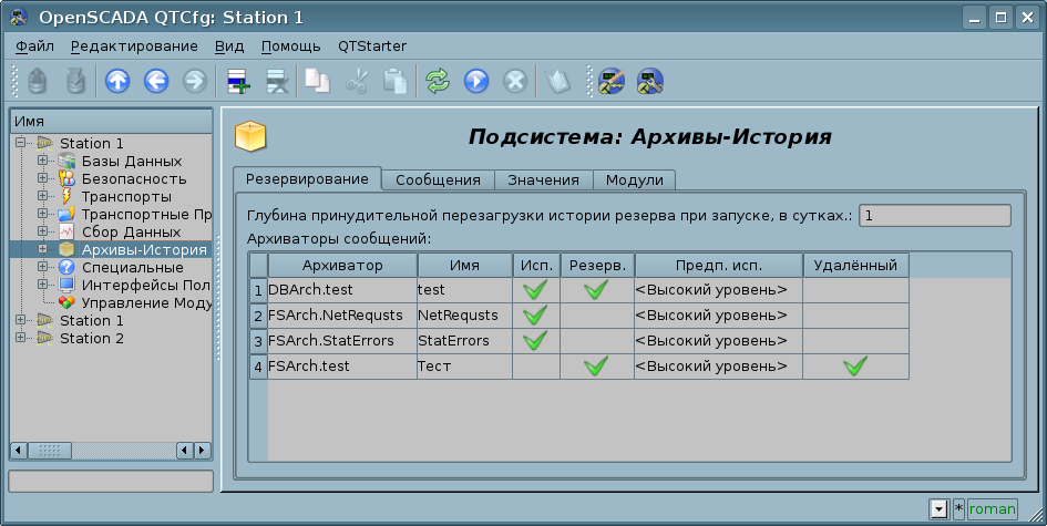

Вкладка "Резервирование" (Рис.4.6a) доступна только если в резерве указана хотя-бы одна станция (Рис.4c) и содержит конфигурацию резервирования архиваторов сообщений подсистемы "Архивы-История", в составе настроек:
Рис. 4.6a. Вкладка "Резервирование" подсистемы "Архивы-История".

The tab "Archive" (Fig.4.6d) contains the basic settings of the archive:
Рис. 4.6d. Основная вкладка конфигурации архива значений подсистемы "Архивы-История".
Вкладка "Архиваторы" (Рис.4.6e) содержит таблицу с конфигурацией процесса обработки данного архива доступными архиваторами. В строках расположены доступные архиваторы, а в колонках параметры:
Рис. 4.6e. Вкладка "Архиваторы" архива значений подсистемы "Архивы-История".
The tab "Values" (Fig.4.6f) contains the values request in the archive and the result as a table of values or image of the trend. Values request contains the fields:
Рис. 4.6f. Вкладка "Значения" архива значений подсистемы "Архивы-История".

Архиваторы сообщений содержат собственную страницу конфигурации с вкладками "Архиватор" и "Сообщения".
The "Archiver" tab (Fig.4.6h) contains the basic settings. The structure of these settings may differ slightly from one module to another one of this subsystem as you can find in the own documentation of the modules. As an example we shall examine the settings of the message archiver from the module of the archiving on the file system Arch.FSArch Settings:
Рис. 4.6h. Главная вкладка конфигурации архиватора сообщений подсистемы "Архивы-История".

Архиваторы значений содержат собственную страницу конфигурации с вкладками "Архиватор" и "Архивы".
The "Archivator" tab (Fig.4.6j) contains the basic settings. The structure of these settings may differ slightly from one module to another one of this subsystem as you can find in the own documentation of the modules. As an example we shall examine the settings of the value archiver from the module of the archiving on the file system Arch.FSArch Settings:
Рис. 4.6j. Главная вкладка конфигурации архиватора значений подсистемы "Архивы-История".
Вкладка "Архивы" (Рис.4.6k) содержит таблицу с информацией об архивах, обрабатываемых архиватором. Таблица в строках содержит архивы, а в колонках информацию:
В случае с модулем Arch.FSArch в этой вкладке ещё содержится форма экспорта данных архиватора.
Рис. 4.6k. Вкладка "Архивы" архиватора значений подсистемы "Архивы-История".

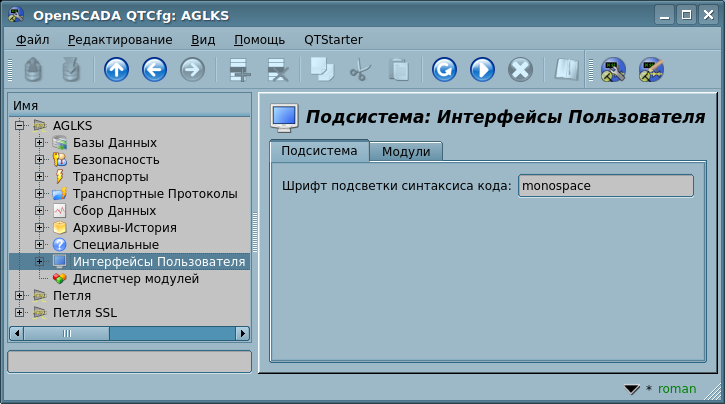

4.7 Подсистема "Пользовательские интерфейсы"
Подсистема является модульной. Для конфигурации подсистемы предусмотрена корневая страница подсистемы "Пользовательские интерфейсы", содержащая вкладку "Подсистема" и вкладку "Модули". Вкладка "Подсистема" (Рис.4.7a) в данный момент содержит только конфигурационное поле установки шрифта подсветки синтаксису коду. Вкладка "Модули" (Рис.4.1b) содержит список модулей подсистемы "Специальные" и идентична для всех модульных подсистем.
Fig. 4.7a. Вкладка "Подсистема" корневой страницы "Пользовательские интерфейсы".
Каждый модуль подсистемы "Пользовательские интерфейсы" предоставляет конфигурационную страницу с вкладками "Пользовательский интерфейс" и "Модуль". Вкладка "Пользовательский интерфейс" (Рис.4.7b) предоставляет параметр для контроля за состоянием "Выполняется" модуля, а также разделы конфигурации, специализированные для модулей этой подсистемы. Во вкладке "Модуль" содержится информация о модуле подсистемы "Пользовательские интерфейсы" (Рис.4.1d), состав которой идентичен для всех модулей.
Рис. 4.7b. Вкладка "Пользовательский интерфейс" модуля подсистемы "Пользовательские интерфейсы".
В связи с тем, что большинство модулей этой подсистемы являются графическими интерфейсами то они сами могут предоставлять развитый интерфейс настройки, например, модуль UI.Vision, а информацию про специфику их конфигурации можно найти в собственной документации этих модулей.

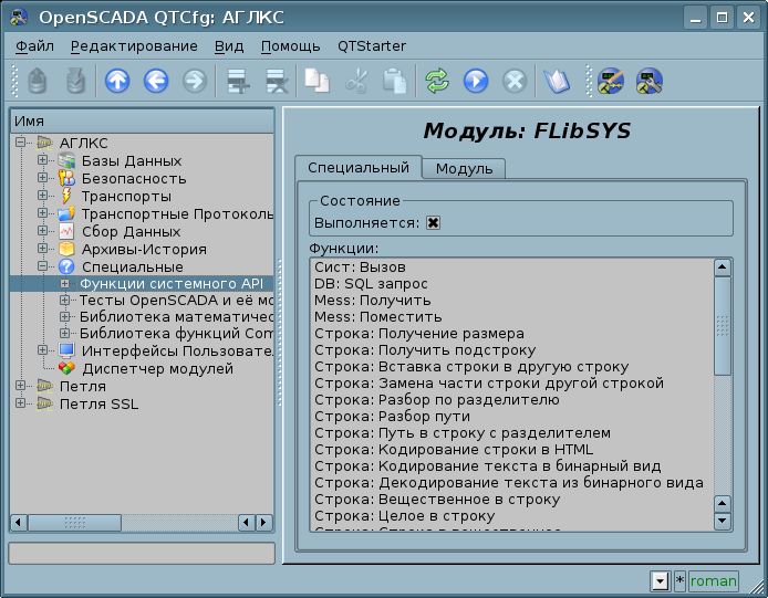

Каждый модуль подсистемы "Специальные" предоставляет конфигурационную страницу с вкладками "Специальный" и "Модуль". Вкладка "Специальный" (Рис.4.8) предоставляет параметр для контроля за состоянием "Выполняется" модуля, а также разделы конфигурации, специализированные для модулей этой подсистемы. Во вкладке "Модуль" содержится информация о модуле подсистемы "Специальные" (Рис.4.1d), состав которой идентичен для всех модулей.
Рис. 4.8. Вкладка "Специальный" модуля подсистемы "Специальные".
4.9 Подсистема "Диспетчер модулей"
Подсистема не является модульной. Для конфигурации подсистемы "Диспетчер модулей" предусмотрена страница подсистемы, содержащая вкладку "Подсистема". Вкладка "Подсистема" (Рис.4.9) содержит основные настройки подсистемы в составе:
Рис. 4.9. Главная вкладка конфигурации подсистемы "Диспетчер модулей".

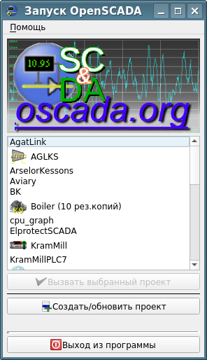

OpenSCADA изначально является программой, которая может быть запущена из консоли или терминала, набрав openscada. В такой способ программа запустится с сообщениями её действий в эту консоль и блокированием консоли на ожидании действий пользователя, что является типовым режимом запуска в консоль-терминал и может использоваться для оперативной отладки и контроля результата действий и ошибок. Кроме типового режима предусмотрено также ещё три режима, которые определяются передачей параметров в команду запуска:
  1. Режим получения помощи по параметрам командной строки — openscada --help.
  2. Режим демона — openscada --demon, фонового или сервисного исполнения. Предусматривает отключение от консоли запуска и фоновое исполнение, т.е. визуально программа вроде сразу завершается, консоль освобождается и блокируются все модули локального графического интерфейсу вроде Qt. Используется для запуска и исполнения программы в режиме обслуживания сервисов вроде: сервера SCADA, среды исполнения ПЛК, сервера визуализации, сервера WEB-интерфейсов. Обычно эта команда помещается в файлы описания-формирования сервиса операционной системы и несколько готовых на данный момент поставляются вместе с OpenSCADA.
  3. Режим отладки сервиса-демона — openscada --noX11, по сути является обычным режимом с сообщениями о действиях в консоли, но с предотвращением запуска модулей локального графического интерфейса, что невозможно в чистой консоли и недоступным X-сервером.
OpenSCADA является модульной и имеет модули локальных графических интерфейсов, а следовательно может запускаться в графическом интерфейсе, что производится одновременно при типовом запуске из консоли и при наличии доступного X-сервера. Для запуска исключительно в и с графического интерфейса команда типового запуска может и используется: в конфигурации иконок-ярлыков, запуска программ (также автоматического) из окружения графической среды — рабочего стола (DE). Сам модуль запуска локального графического окружения может предусматривать несколько режимов про что можно узнать из документации на этот модуль, которым сейчас является UI.QTStarter и который предусматривает режимы:
Рис.5a. Диалоговое окно пускателя модуля QTStarter.
Рис.5b. Проект "АГЛКС", запущенный или свёрнутый в системный лоток.
Рис.5c. Диалоговое окно пускателя модуля QTStarter в режиме инициирующего запуска — выбора проекта.
Простой запуск является малополезным, неудобным и предусматривает использование и работу только с одной конфигурацией, это — конфигурационный файл {sysconfdir}/oscada.xml, как первичное хранилище конфигурации. Для предоставления возможности выбора конфигурации при запуске программы предусмотрен параметр командной строки --config и изменение рабочей папки программы перед запуском или параметром "WorkDir" этого конфигурационного файла, что может быть использовано и исключительно использовалось OpenSCADA до версии 0.9 через создание отдельного сценария командной строки (Shell) для отдельной конфигурации. В версии OpenSCADA 0.9 добавлено понятие "Проекта OpenSCADA", которое сначала реализовывалось отдельным сценарием командной строки openscada_start, а затем было интегрировано в ядро OpenSCADA и модуль запуска локального графического интерфейса.

  • создание папок архивов на файловую систему "ARCHIVES/MESS" для сообщений и "ARCHIVES/VAL" для значений;
