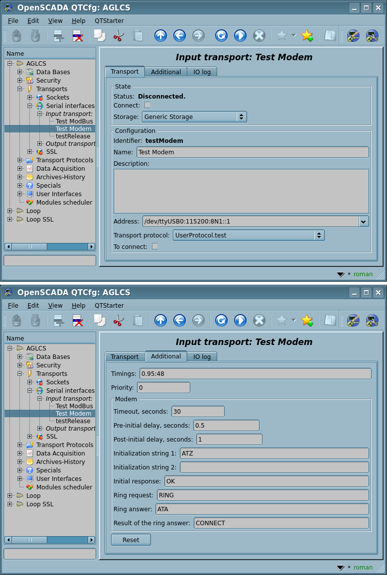

Сконфигурированный и запущенный входной транспорт открывает порт последовательного интерфейса для ожидания запросов клиентов. Каждый входной интерфейс обязательно связывается с одним из доступных транспортных протоколов, к которому передаются входные сообщения.
Using the main dialog you can set:
Using the additional dialog you can set:

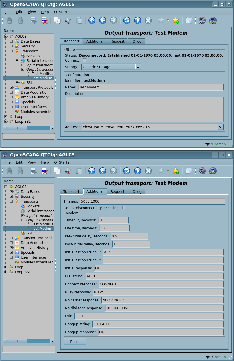

Сконфигурированный и исполняющийся выходной транспорт открывает порт последовательного интерфейса для отправки запросов через него.
