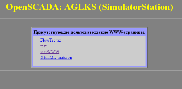

Адресация страниц начинается со второго элемента URI. Это связанно с тем, что первый элемент URI используется для идентификации самого модуля пользовательского WWW-интерфейса. Например, URL http://localhost.localdomain:10002/WebUser/UserPage можно расшифровать как вызов пользовательской страницы "UserPage" этого модуля "WebUser" на хосте "localhost.localdomain" через порт 10002. В случае отсутствия второго элемента URI и указания отображать индекс пользовательских страниц в конфигурации — формируется индекс страниц (рис.1).
Рис.1. Индекс пользовательских страниц.

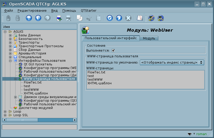

Главная вкладка конфигурации модуля (рис.2) содержит состояние модуля, предоставляет возможность выбора страницы по умолчанию и позволяет сформировать перечень пользовательских страниц.
Рис.2. Основная вкладка конфигурации модуля.

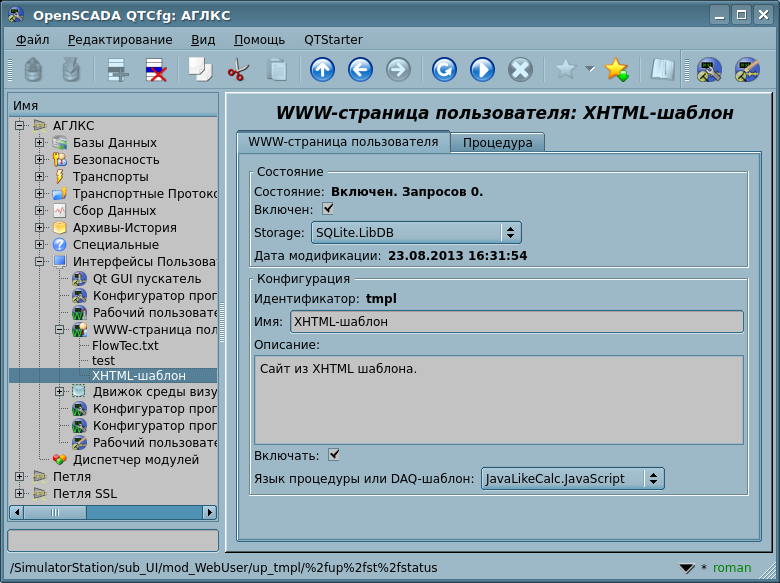

Модуль предоставляет возможность создания реализаций множества WWW-страниц в объекте "Пользовательская WWW-страница" (рис.3).
Рис.3. Главная вкладка конфигурации пользовательской страницы.
