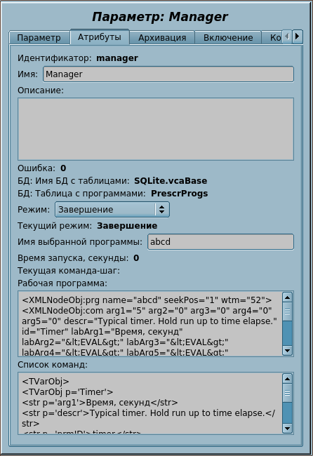

Основной, представительский и унифицированный шаблон менеджера и контроллера рецептов, их обработки и прямого исполнения в режиме "команда-макрос". Шаблон формирует структуру параметра менеджера рецептов, который может быть легко подключен ко всем кадрам этой библиотеки.
Представительской структурой менеджера рецептов является:
Функции
ВВ шаблона

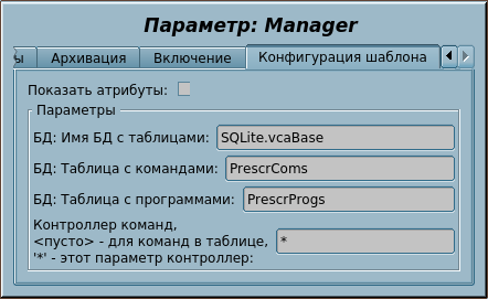

| Идентификатор | Имя | Тип | Режим | Атрибут | Конфигурация | Значение |
| dbDB | БД: Имя БД с таблицами | Строка | Вход | Только чтение | Константа | |
| dbComs | БД: Таблица с командами | Строка | Вход | Не атрибут | Константа | PrescrComs |
| dbProgs | БД: Таблица с программами | Строка | Вход | Только чтение | Константа | PrescrProgs |
| comsCntr | Контроллер команд,
<пусто> - для команд в таблице, |
Строка | Вход | Не атрибут | Константа | * |
| mode | Режим | Выбор целых чисел | Вход | Полный доступ | Переменная | -2
-2;-1;0;1;2;3 Завершение;Ошибка;Стоп;Исполнение;Пауза;Пропустить команду |
| curMode | Текущий режим | Выбор целых чисел | Вход | Только чтение | Переменная | -2
| prog | Имя выбранной программы | Строка | Вход | Полный доступ | Переменная | |
| startTm | Время запуска, секунды | Целый | Вход | Только чтение | Переменная | |
| curCom | Текущая команда-шаг | Строка | Вход | Только чтение | Переменная | |
| work | Рабочая программа | Объект | Вход | Только чтение | Переменная | |
| comLs | Список команд | Объект | Вход | Только чтение | Переменная | |
| clcCnt | Счётчик циклов | Целый | Вход | Не атрибут | Переменная | |
| this | Объект | Объект | Вход | Не атрибут | Переменная | |
| f_err | Ошибка функции | Строка | Вход | Не атрибут | Переменная | 0 |
| f_frq | Частота обсчёта функции, Гц | Вещественный | Вход | Не атрибут | Переменная | 1000 |
| f_start | Флаг запуска функции | Логический | Вход | Не атрибут | Переменная | 0 |
| f_stop | Флаг останова функции | Логический | Вход | Не атрибут | Переменная | 0 |
Конфигурация и использование
dbDB dbProgs comLs prog mode curMode startTm curCom work

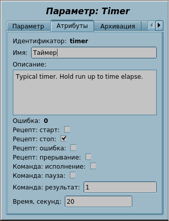

Шаблон команды типового таймера рецепта. Таймер разработан только для удержания времени между другими действенными шагами и для примера, т.е. он содержит только один атрибут, это "Время" в секундах.
ВВ шаблона
| start | Рецепт: старт | Логический | Вход | Полный доступ | Переменная | 0 |
| stop | Рецепт: стоп | Логический | Вход | Полный доступ | Переменная | 0 |
| error | Рецепт: ошибка | Логический | Вход | Полный доступ | Переменная | 0 |
| abort | Рецепт: прерывание | Логический | Вход | Полный доступ | Переменная | 0 |
| run | Команда: исполнение | Логический | Вход | Полный доступ | Переменная | 0 |
| pause | Команда: пауза | Логический | Вход | Полный доступ | Переменная | 0 |
| rez | Команда: результат | Строка | Вход | Полный доступ | Переменная | 1 |
| arg1 | Время, секунд | Вещественный | Вход | Полный доступ | Переменная | |
| tmp1 | Временный 1 | Вещественный | Выход | Не атрибут | Переменная | 0 |

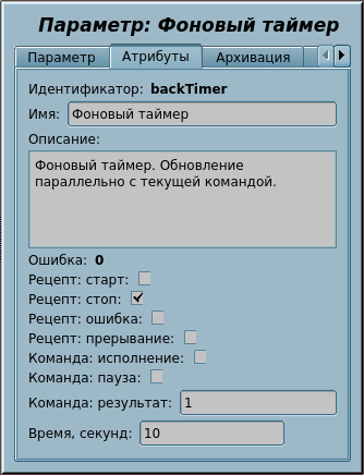

Шаблон команды фонового таймера рецепта. Таймер разработан только для удержания времени в фоне для примера, т.е. он содержит только один атрибут, это "Время" в секундах.
ВВ шаблона

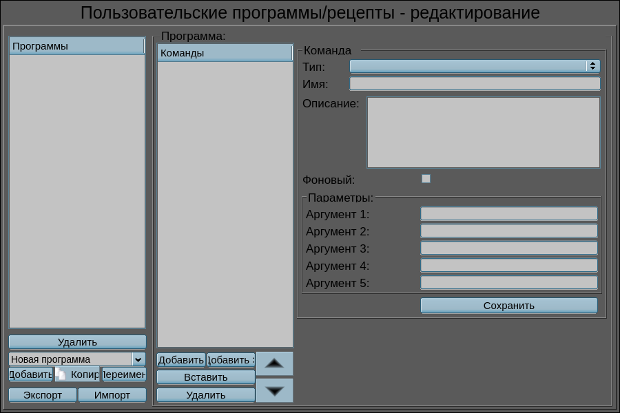

Кадр, представленный на рисунке 3.1, является одним из группы кадров работы с рецептами, который служит для пользовательского редактирования рецептов-программ. Кадр, в целом, использует и представляет представительскую структуру менеджера рецептов.
Кадр содержит, слева на право:
Использование — разработка
Кадр предназначен для выполнения роли страницы, а, следовательно, он должен непосредственно помещаться в дерево проекта. К кадру может быть подключен один параметр менеджера рецептов, путём установки связей.
Использование — исполнение
В режиме исполнения пользователь может добавлять новые рецепты-программы, удалять, копировать и экспортировать существующие, а также импортировать рецепты других станций OpenSCADA. В выбранном рецепте-программе пользователь может выполнить: добавление или вставку нового шага, удаление или изменение положения выбранного шага. Для выбранного шага рецепта-программы пользователь может установить команду и ввести имя, описание, флаг фонового исполнения и значения доступных аргументов выбранной команды, после чего сохранить изменения шага.
Операции удаление сопровождаются появлением диалога-окна подтверждения.
Свойства связывания и конфигурации

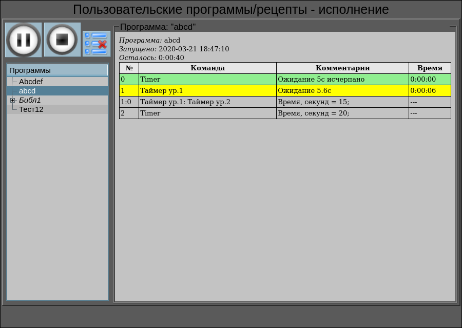

3.2 Рецепт — исполнение (prescrRun) |
1.3 | GPLv2 | * | en, uk, ru | Роман Савоченко |

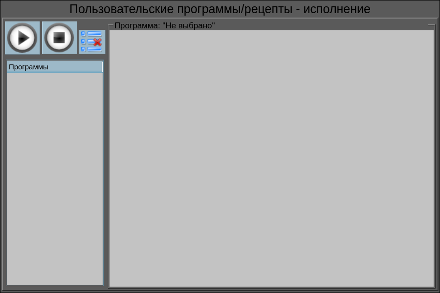

Кадр, представленный на рисунке 3.2, является одним из группы кадров работы с рецептами, который служит для контроля и наблюдения за исполнением программ-рецептов, ранее сформированных в кадре "Рецепт — редактирование". Кадр, в целом, использует и представляет представительскую структуру менеджера рецептов. Дополнительно к этому полноформатному кадру исполнения рецептов, предусмотрен упрощённый — "Рецепт — исполнение, простой", который позволяет компактно управлять и отслеживать исполнение рецептов в составе других кадров технологического процесса.
Для возможности архивирования завершённых сеансов, пока оператор переключается по другим кадрам, необходимо, для этого полноформатного кадра в дереве проекта, установить параметр "Стр.: обрабатывать не открытой".
По завершению рецепта-программы происходит генерация менеджером рецептов сообщений с параметрами сеанса, а также архивирование документа сеанса. Сообщения с параметрами сеанса могут быть использованы или просто для просмотра истории сеансов, или-же для формирования списка сеансов, например, в группе графиков для перехода к истории на время сеанса. По умолчанию архив отчётов настроен на глубину 10 документов, что вы можете изменить установкой атрибута "Размер архиву (n)" виджета документа.
В режиме исполнения пользователь может выбрать нужный рецепт-программу и запустить его на исполнение, после чего отслеживать процесс исполнения или перейти к другим кадрам. Исполняемую программу пользователь может приостановить путём нажатия кнопки "Пауза" в месте кнопки "Запуск" или прервать путём нажатия кнопки "Останов". Кроме этого, пользователь может пропустит исполнение текущего шага, нажав кнопку "Пропустить". Также пользователь может пересмотреть или распечатать отчёты ранее исполняемых рецептов этого полноформатного кадра, для чего нужно нажать левой клавишей мыши на поле документа и полистать по архиву исполняемых рецептов, на появившейся справа панели навигации.
