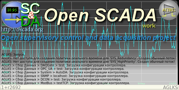

Изначально этот модуль создаёт отдельный поток для основного потока Qt, где есть возможность формирования экрана динамической заставки, поскольку основные задачи OpenSCADA продолжают исполнение в основном потоке. Однако версия Qt5 стала особенно чувствительной к исполнению в неглавном потоке, поэтому для неё в OpenSCADA добавлена такая возможность, но с обновлением сообщений в заставке из сервисного потока до и после момента переключения на исполнение ним первичных задач. Для контроля этой возможности предусмотрен параметр запуска --QtInNotMainThread, который включает исполнение в неглавном потоке, для Qt4, соответственно, по умолчанию, осуществляется исполнение в главном, что типично для Qt5.

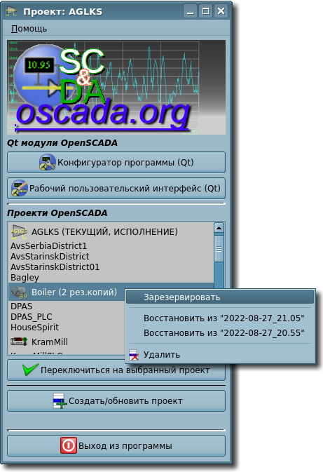

Диалоговое окно пускателя (Рис.2) в общем предоставляет:

В случае закрытия окон всех Qt GUI модулей или запуске без определения модуля для запуска в поле "StartMod", "Пускатель" создаёт собственное диалоговое окно (рис.2). Если поле "CloseToTray" конфигурационного файла или конфигурацией модуля (рис.4) установлено то в этом случае осуществляется сворачивание программы в системный лоток (рис.3).
С интеграцией в OpenSCADA элементов менеджера проектов этот модуль получил функцию выбора существующих и создания новых проектов OpenSCADA, в списке проектов и команд проектов (рис.2). На данный момент предусмотрено два режима диалогового окна пускателя (рис.2), это — режим первичного-инициирующего запуска и режим исполнения выбранного проекта.
Первичный-инициирующий режим, по факту, является режимом запуска без определённого проекта и предусматривает именно выбор проекта для переключения в другой режим, и соответственно прячет список Qt GUI модулей, даже если они загружены в инициирующую конфигурацию.
В режиме исполнения проекта работают все типовые механизмы, а именно это вызов Qt GUI модулей и запуск-сворачивание в системный лоток, а диалоговое окно пускателя (рис.2) содержит перечень присутствующих Qt GUI модулей и информацию про запущенный проект, в заголовке окна.
В перечне проектов пользователю (через контекстное меню) дополнительно предоставляется возможность удалить неисполняемые проекты, зарезервировать — создать резервную копию, и восстановить проекты из выбранной резервной копии.
Кроме непосредственно названий проектов в перечне проектов, справа от названия, приведено их состояние — "текущий", "выполняется" и "{N} рез.копий". Состояние "текущий" означает, что осуществляется исполнение именно этого проекта. Состояние "исполняется" указывает на наличие файла блокирования множественного запуска, а соответственно и исполнения проекта, и отдельно от этого проекта если рядом не указано состояние "текущий". Выбрать и попробовать переключиться на проект в состоянии "исполняется" можно, приняв предупреждение, но если этот проект реально сейчас исполняется и наличие файла блокировки не является остаточным после аварийного завершения программы то программа, которая переключается, просто завершится! Состояние "{N} рез.копий" указывает на наличие указанного количества резервных копий проекта.
