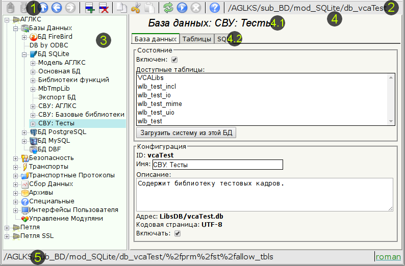

Рассмотрим рабочее окно конфигуратора на рисунке 2.
The operating window of the configurator consists of the following parts:
Панель инструментов содержит следующие кнопки управления (слева на право):

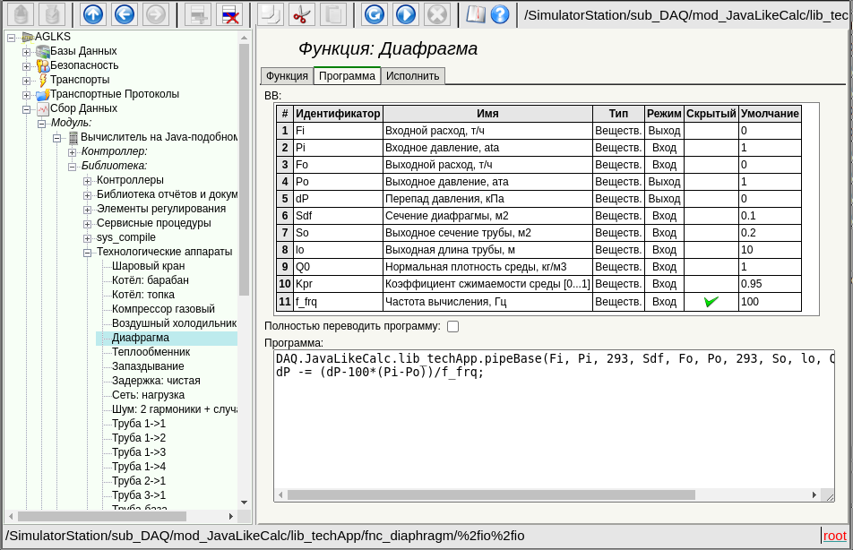

Для настройки собственного поведения в отдельных случаях, модулем предоставляется возможность настройки отдельных параметров посредством интерфейса управления OpenSCADA (рис.3). Таковыми параметрами являются:

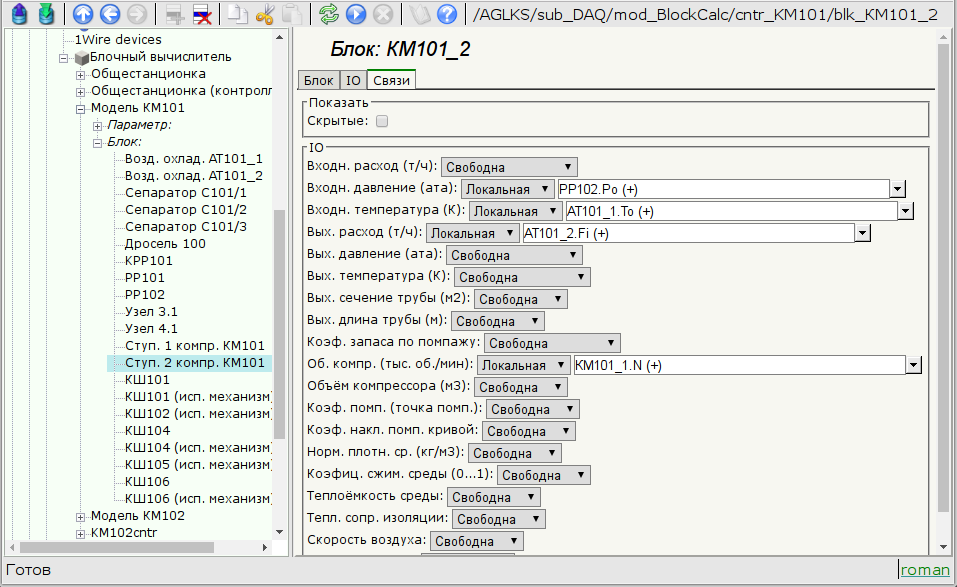

В число базовых элементов входят: информационные элементы, поля ввода значений, элементы выбора из списка, флаги, текстовые поля. В случае отсутствия имени элемента, базовый элемент присоединяется к предыдущему базовому элементу. Пример группы базовых элементов с присоединением приведён на рисунке 4.

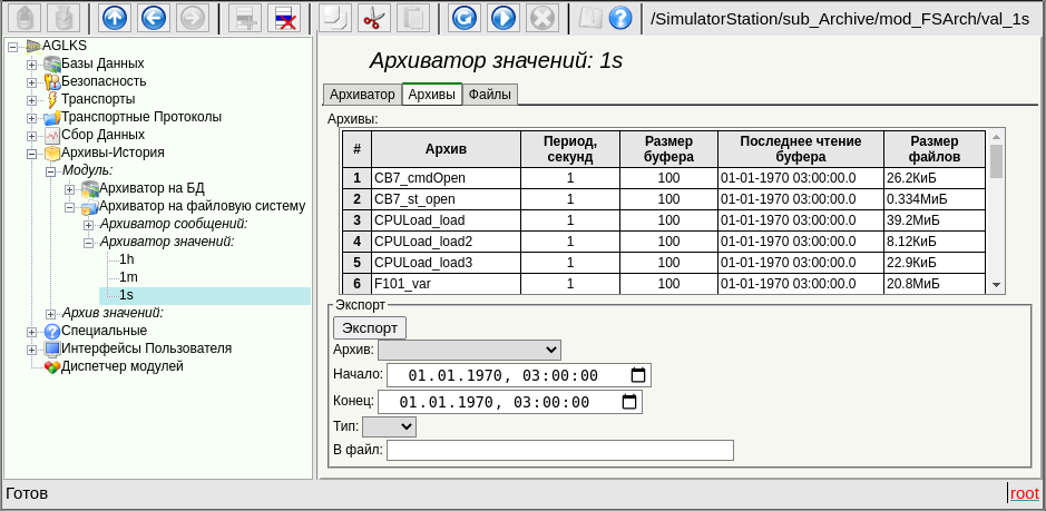

Таблицы содержат значения базовых элементов. Тип базового элемента является индивидуальным для каждой колонки. Пример таблицы приведен на рисунке 7. Операции над структурой таблицы, для редактируемых таблиц, доступны посредством контекстного меню, по клику на служебной колонке с номерами строк. Редактирование элементов таблицы производится путём двойного клика по нужной ячейке.

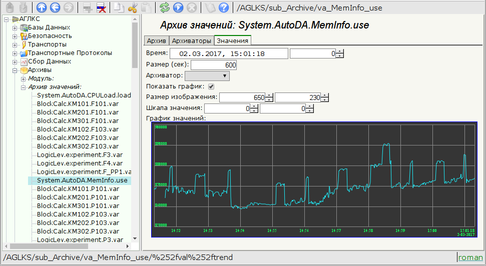

Изображения призваны передавать графическую информацию в конфигураторы. Пример изображения приведен на рисунке 8.
