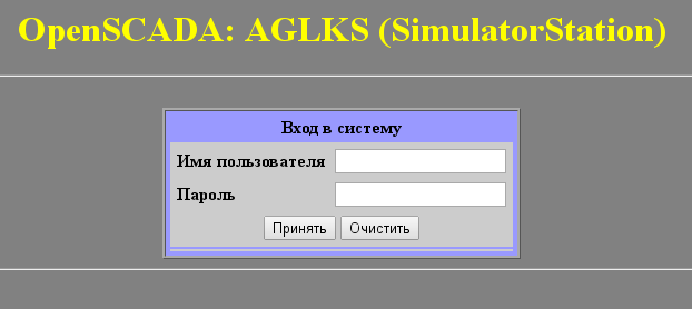

Использование модуля начинается с открытия сеанса пользователя (аутентификации) модулем протокола HTTP (Protocol.HTTP). Для функционирования аутентификации и механизма сохранения сеанса, браузер должен разрешать Cookies.

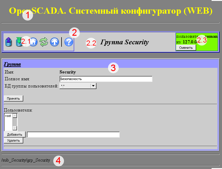

Рабочее окно конфигуратора состоит из следующих частей:
Адресация страниц начинается с элемента второго уровня URL. Это связанно с тем, что элемент первого уровня используется для идентификации модуля пользовательского Web-интерфейса. Например, URL: "http://localhost.localdomain:10002/WebCfg/Functions" можно расшифровать как вызов страницы первого уровня "Functions" Web-модуля WebCfg на хосте "localhost.localdomain" и через порт 10002.

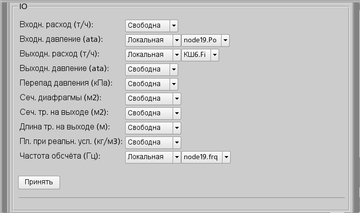

В число базовых элементов входят: информационные элементы, поля ввода значений, элементы выбора из списка, флаги. Для установки новых значений базовых элементов используется групповой метод, для чего на форме существует кнопка "Принять". В случае отсутствия имени элемента базовый элемент стыкуется к предыдущему базовому. Пример группы базовых элементов со стыковкой приведён на рисунке 3.

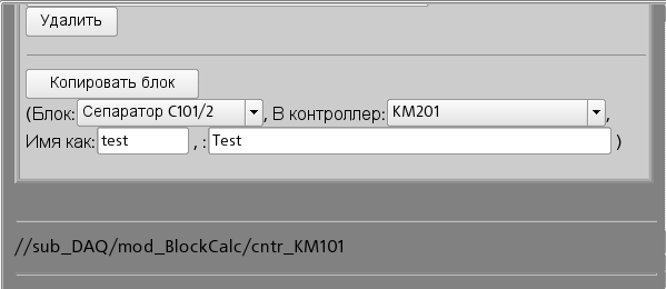

Команды это элементы для передачи определённых действий узлу и организации ссылок на страницы. Команды могут содержать параметры. Параметры формируются из базовых элементов. Пример команды с параметрами приведен на рисунке 4.

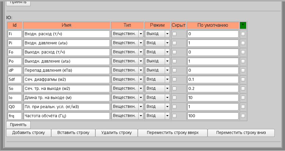

Таблицы содержат значения базовых элементов. Тип базового элемента определяется отдельно для каждой колонки. Пример таблицы приведен на рисунке 6.

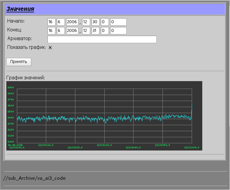

Изображения призваны передавать графическую информацию в конфигураторы. Пример изображения приведен на рисунке 7.
