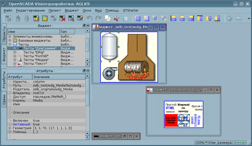

Разработка интерфейса СВУ выполняется в одном окне, реализующем многодокументный интерфейс (MDI) (рис.2.a). Данный подход позволяет одновременно открывать несколько кадров различных размеров. Использованы следующие механизмы управления разработкой: панели инструментов, пункты меню и контекстное меню. Большинство действий дублируются разными механизмами, что позволяет быстро найти инструмент удобным способом. Навигационные интерфейсы реализованы присоединяемыми окнами. Конфигурация панелей инструментов и присоединяемых окон сохраняется при выходе и восстанавливается при старте, что позволяет настраивать интерфейс под себя.
Рис.2.a. Окно разработки интерфейсов СВУ.
Access to major components of the VCA is made by attached windows, in the Figure 2.a these windows are shown on the left side. These windows contain:
В основном пространстве рабочего окна размещаются окна страниц проектов, кадров библиотек виджетов, пользовательских элементов и элементов примитивов на момент их визуального редактирования.
Наверху рабочего окна содержится меню. В меню размещены все инструменты, необходимые для разработки интерфейсов СВУ. Меню имеет следующую структуру:
Сверху, под меню, или по сторонам располагаются панели инструментов. Панели могут быть скрыты или расположены, что управляется в пункте меню "Вид". Предусмотрены следующие панели инструментов:
Внизу окна разработки СВУ располагается строка статуса. С правой стороны строки статуса размещаются индикаторы визуального масштаба редактируемого кадра, режима изменения размера элементов, режима текущей станции движка СВУ и пользователя, от имени которого ведётся разработка интерфейса СВУ. По двойному клику на индикаторе пользователя можно пользователя сменить, введя новое имя и пароль пользователя. В главное поле строки статуса выводятся различные информационные сообщения и сообщения помощи.

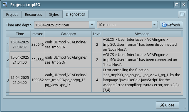

Рис.2.с. Вкладка "Диагностика" проекта.
From this tab you can, for obtain the diagnostic messages: select the time, refresh to the current tiem and select the depth.

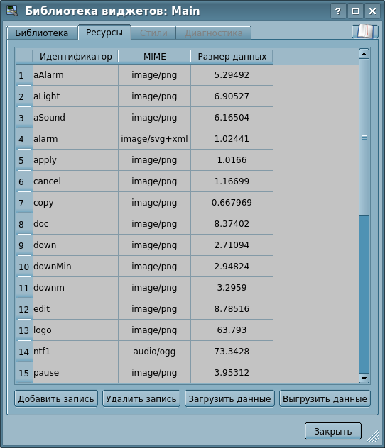

Диалог редактирования свойств контейнеров визуальных элементов содержит две вкладки: вкладку конфигурации основных параметров (рис.2.b) и вкладку конфигурации ресурсов контейнеров (рис.2.e).

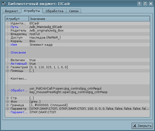

Рис.2.e. Вкладка редактирования ресурсов контейнера визуальных элементов.
Dialogue of editing the properties of the visual elements contains four tabs: configuration tab of the main parameters (Fig.2.b), tab of the element attributes (Fig.2.f), tab of the element processing (Fig.2.g) and tab of the element links (Fig.2.h). At different levels of the visual elements hierarchy some tabs can be available, but some are not. At.png The attribute name's rows in the "Processing" tab after the first one treat as help.

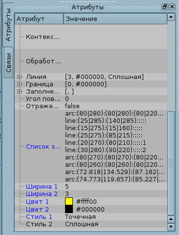

Текстовые поля атрибутов поддерживают подсветку синтаксиса, правила которой передаются в виде регулярных выражений из интерфейса управления или могут быть встроены в значение текста как комментарий в XML-теге "SnthHgl".
Рис.2.f. Вкладка атрибутов диалога редактирования свойств визуального элемента.

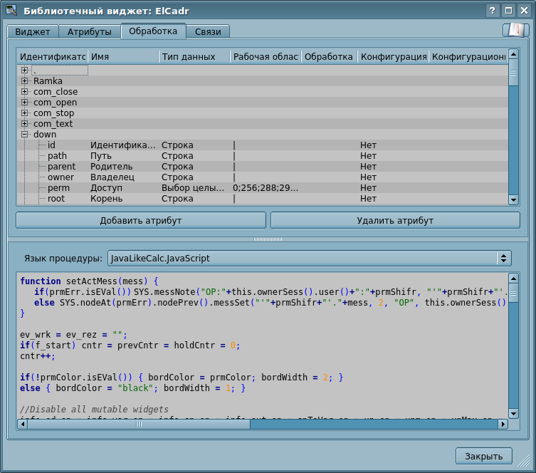

Рис.2.g. Вкладка обработки диалога редактирования свойств визуального элемента.
Рис.2.h. Вкладка связей диалога редактирования свойств визуального элемента.

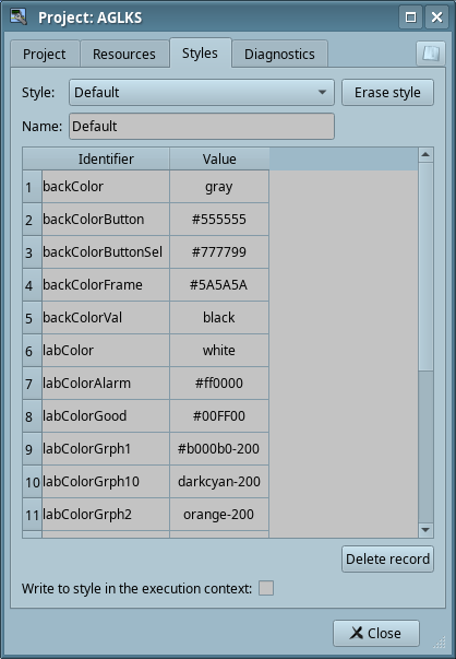

2.1 Стили
Известно, что человек может иметь индивидуальные особенности восприятия графической информации. Если эти особенности не учитывать то можно получить неприятие и отторжение пользователя к интерфейсу ВУ. Такое неприятие и отторжение может привести к фатальным ошибкам при управлении ТП, а также травмировать человека постоянной работой с интерфейсом. В SCADA системах приняты соглашения, которые регламентируют требования по созданию унифицированного интерфейса ВУ, нормально воспринимаемого большинством людей. При этом, практически отсутствует учёт особенностей людей с некоторыми отклонениями.
С целью учесть это обстоятельство, и предоставить возможность централизованно и просто изменять визуальные свойства интерфейса, проектом реализуется менеджер стилей интерфейса визуализации.
Пользователем может быть создано множество стилей, каждый из которых будет хранить цветовые, шрифтовые и другие свойства элементов кадра. Простая смена стиля позволит быстро преобразить интерфейс ВУ, а возможность назначения индивидуального стиля для пользователя позволит учесть его особенности.
Для реализации этой возможности, при создании кадров, необходимо для свойств цвета, шрифта и других установить параметр "Конфигурация" (таблицы во вкладке "Обработка") в значение "Из стиля". А в параметре "Конфигурационный шаблон" указать идентификатор поля стиля. Далее, это поле автоматически появится в менеджере стилей и его можно будет там менять. Менеджер стилей доступен на странице конфигурации проекта во вкладке "Стили". На этой вкладке можно стили создавать, удалять и изменять, удалять их поля.
In general, the styles are available from the project level. At the level of the widget libraries you can only define the style fields for the widgets. At the project level, at the choice of style, it is started the work with styles, which includes access to the fields of styles instead of direct attribute values. In fact, this means that when reading or writing a widget attribute these operations will be carried out with the corresponding field of the chosen style. The configuration field "Write to style in the execution context" allows of dynamic changing the style fields in the execution context by writing to the proper attributes, but that can be done in wrong, so that is why the field is disabled by default.
When starting a project, the project-style will be used. The user can choose a style from the list of available styles of the running project. The user-selected style will be saved and used in next time the project is launched.

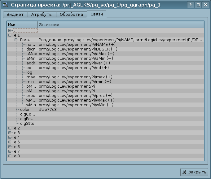

На рисунке 2.g представлена вкладка связей с возможностью группового и индивидуального назначением атрибутов.
При размещении виджета в контейнер виджетов все связи исходного виджета добавляются в список результирующих связей контейнера виджетов, однако, только на глубину в один уровень вложения.
Из вышесказанного видно, что связи устанавливаются пользователем в процессе конфигурации интерфейса. Однако, для предоставления возможности создания кадров общего назначения с функцией предоставления детализированных данных разных источников одного типа, необходим механизм динамической установки связей. Такой механизм предусматривается:
Рассмотрим пример, когда имеется кадр общего назначения "Панель контроля графиком" и множество "Графиков" на разных кадрах. "Панель контроля графиком" имеет связи с шаблонами:
При этом, каждый виджет "График" имеет атрибуты "tSek", "tSize", "trcPer" и "valArch". При вызове сигнала открытия "Панели контроля графиком" из любого виджета "График", происходит связывания атрибутов "Панели контроля графиком" с атрибутами виджета "График", согласно шаблону. Как результат, все изменения на "Панели контроля графиком" будут отражаться на графике, посредством этих связей.
Если у виджета "График" присутствуют внешние связи на параметры подсистемы "Сбор данных", связи "Панели контроля графиком" будут устанавливаться на внешний источник. Кроме того, если у "Панели контроля графиком" будут заявлены связи на атрибуты, отсутствующие непосредственно у виджета "График", то будет производится поиск наличия таких атрибутов у внешнего источника — первого на который установлена прямая связь, выполняя, тем самым, дополнение недостающих связей.
Для наглядного изображения этого механизма приведена таблица.

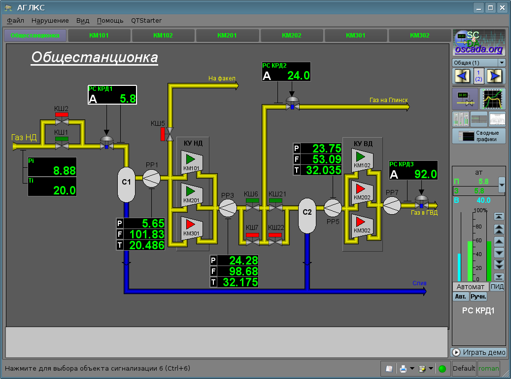

Рис.3. Главное окно режима исполнения.

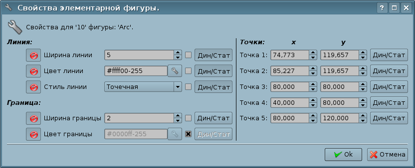

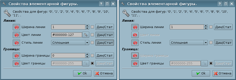

Примитив является основой отрисовки элементарных графических фигур со всевозможной комбинацией их в одном объекте. Предусматривается поддержка следующих элементарных фигур:
  • Линия.
  • Дуга.
  • Кривая Безье.
  • Заливка замкнутого пространства.
Для всех фигур, содержащихся в виджете, устанавливаются единые свойства толщины, цвета и т.д., также, предусматривается возможность указания вышеперечисленных атрибутов для каждой фигуры отдельно и их динамизация.

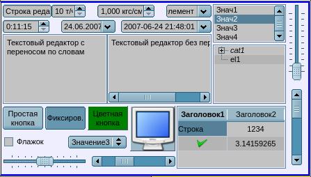

FormEl Элемент формы
Включает поддержку стандартных компонентов формы:
  • Редактирование строки.
  • Редактирование текста.
  • Флажок.
  • Кнопка.
  • Выбор из списка.
  • Список.
  • Дерево.
  • Таблица.
  • Слайдер.
  • Строка прокрутки.

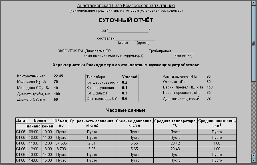

Document Документ Элемент формирования отчётов, журналов и другой документации на основе доступных данных.

4.3 Примитив элемента формы (FormEl)
Реализована поддержка элементов формы на кадрах СВУ с заложенными свойства, включая следующие типы:
Реализованы режимы "Включен" и "Активен", а также передача изменений и событий в модель данных СВУ — движок. Режим "Активный" приводит к установке курсора активности для непустого фона и дополнительных условий различных видов "Text", "Media" и "Box":
На рисунке представлена часть экрана с кадром, содержащим вышеперечисленные элементы формы.
4.4 Primitive of the displaying the media-materials (Media)
Support of the element of the displaying of the media-materials with the following properties is provided:
На рисунке представлена часть экрана с кадром, содержащим примеры просмотра/проигрывания медиа-данных.

4.7 Примитив формирования отчётной документации (Document)
Реализована поддержка элемента формирования отчётной документации со свойствами:
В основе любого документа лежит XHTML-шаблон. XHTML-шаблон это тег "body" WEB-страницы, содержащий статику документа в стандарте XHTML 1.0, и элементы исполняемых инструкций на одном из языков пользовательского программирования OpenSCADA в виде <?dp {procedure} ?>. Результирующий документ формируется путём исполнения процедур и вставки их результата в документ.
Источником значений исполняемых инструкций являются атрибуты виджета этого примитива, а также все механизмы языка пользовательского программирования. Атрибуты могут добавляться пользователем и линковаться на реальные атрибуты параметров или-же являться автономными, значения которых будут формироваться в скрипте виджета. В случае со слинкованными атрибутами могут извлекаться значения из истории, архива.
На рисунке представлен кадр, содержащий пример документа.

5.5 Диалог свойств элементарной фигуры
Диалог, варианты которого представлены на рисунках 5.5.a, 5.5.b, 5.5.c, реализован для интерактивного и удобного управления свойствами фигур(ы).
Рис.5.5.a. Диалог свойств элементарной фигуры для одной линии (линия, дуга или кривая Безье).
Рис.5.5.b. Диалог свойств элементарной фигуры для группы выбранных линий.
Рис.5.5.c. Диалог свойств элементарной фигуры для заливки.
Как видно из рисунков выше, диалог может иметь три различных формы, зависимо от объекта для которого вызывается. В заголовке диалога перечислены номера фигур, для которых он вызван. Эти номера соответствуют позиции фигуры в списке элементов, начиная сверху.
Если диалог вызван для одиночной фигуры (линия, дуга или кривая Безье), то в нем существует возможность редактировать координаты точек фигуры (рис.5.5.a). Если точка соединена с точкой другой фигуры или фигур, и включен режим "Привязки", то введенные координаты будут применены ко всем фигурам, для которых эта точка общая, а заливки, в которых участвует фигура, будут соответственно перерисованы.
Если-же диалог вызван для группы выбранных фигур (рис.5.5.b), то свойства (атрибуты), указанные в диалоге, будут применены ко всем фигурам, перечисленным в заголовке диалога. При вызове диалога, в полях свойств будут отображаться данные той фигуры из группы выбранных, относительно которой было вызвано контекстное меню. Существует возможность включать/исключать отдельные свойства диалога. Для этого предусмотрена кнопка (Vision disableButton.png). В случае исключения отдельных свойств они не будут обрабатываться при подтверждении диалога (кнопка "Принять"). При подтверждении диалога, все указанные данные для включенных свойств будут применены для всей группы фигур.
Диалог свойств заливки (рис.5.5.c) позволяет управлять свойствами отдельной заливки.
При выборе флажка справа от свойства оно (свойство), после подтверждения диалога, устанавливается в значение по умолчанию, которое указано во вкладке "Атрибуты". Кнопки "Дин/Стат" делают соответствующие свойства динамическими либо статическими.
